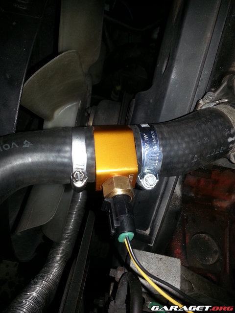

Monterat kylvattentemp.-givaren på den över kylslangen till kylaren.

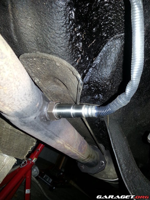

Monterade lambdasonden.
https://www1.garaget.org/gallery/images/183/182431/182431-4a746f3ecc2bf2e7543531722a6bfe79.jpg

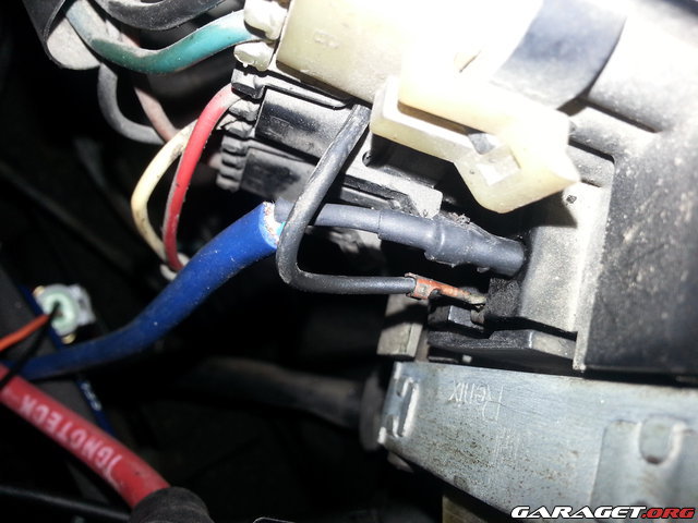

Löste till slut varvtalssignalen. Hittade stiftet som den skulle sitta i när jag lossade tändspolen som i detta fall var fast monterad på tändmodulen.
https://www1.garaget.org/gallery/images/183/182431/182431-aa845388c0b2aff118ec3a410c436b57.jpg

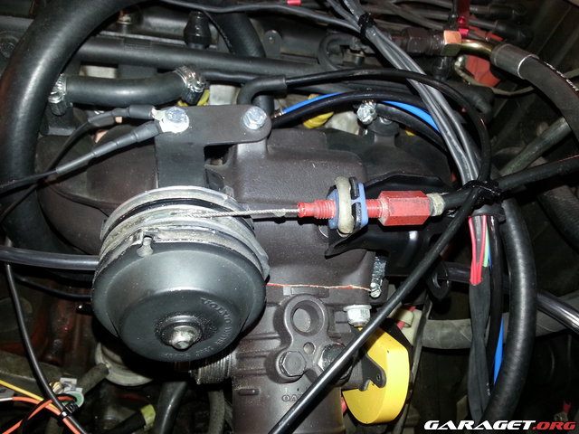

Monterade en gasvajer från en b230f-motor eftersom den gamla hade för lång totallängd och för kort vajerutstick.
https://www1.garaget.org/gallery/images/183/182431/182431-817dc561a77169f37745d3151772089a.jpg

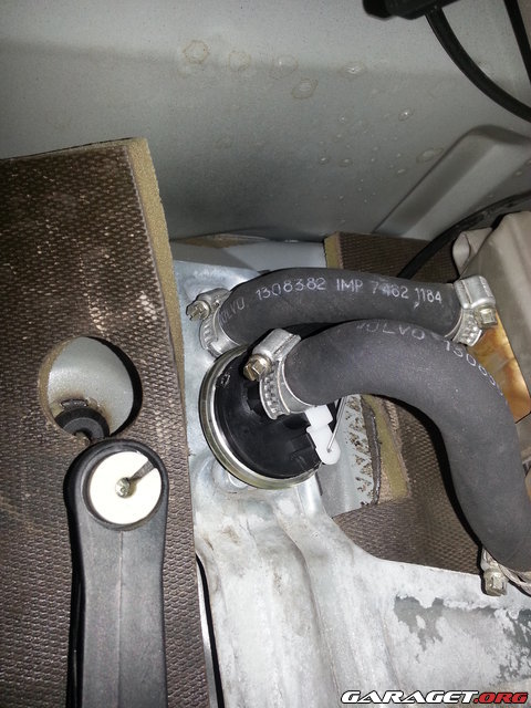

Monterade en ny värmekran efter att den andra läckte kylvätska inuti cupen.
https://www1.garaget.org/gallery/images/183/182431/182431-9a6e3447649728f1f6c5caebcdc1feae.jpg

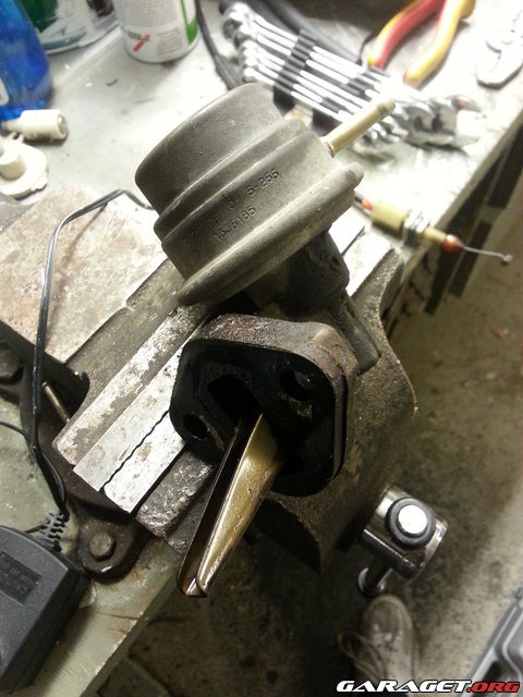

Skippade den gamla mekaniska bränslepumpen.

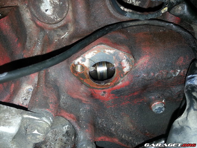

här har den gamla pumpen suttit.
https://www1.garaget.org/gallery/images/183/182431/182431-12c759ea792f48f5a13cfd55363dc853.jpg

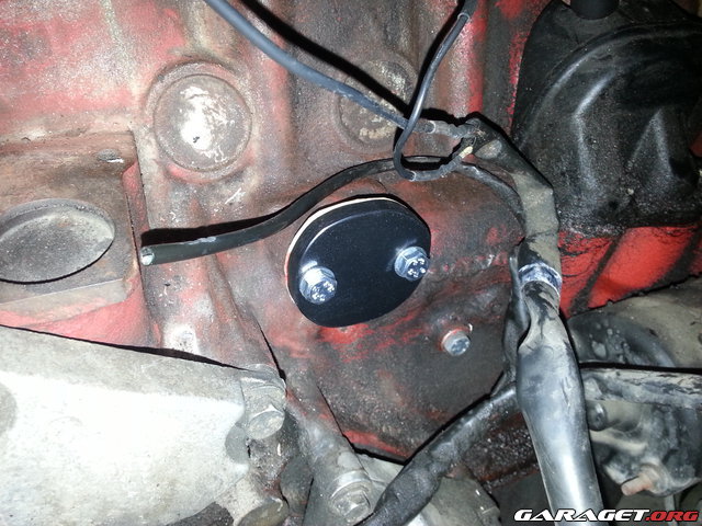

Hålet pluggades med en egentillverkad täckplatta.
https://www1.garaget.org/gallery/images/183/182431/182431-884c165df2d28a1fbb174fb5b529b3a1.jpg

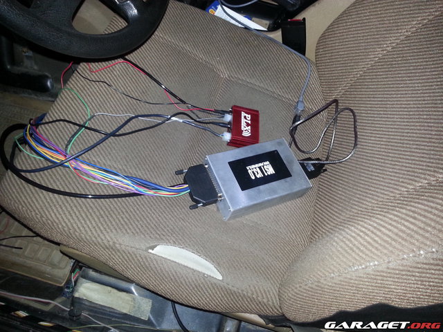

Kopplade tillfälligt i ECU:n och lambdamodulen inför första uppstarten.
https://www1.garaget.org/gallery/images/183/182431/182431-92bb047dec47d344f1d4d827ef205160.jpg

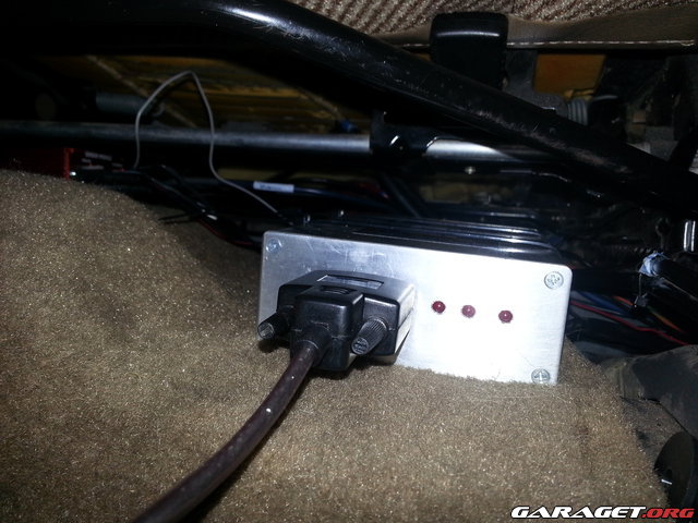

Efter att bilen startats och grov-mappats placerade jag ECU:n under förarsätet.
https://www1.garaget.org/gallery/images/183/182431/182431-36dab6df905d54e5e7ac834be836c7dc.jpg
