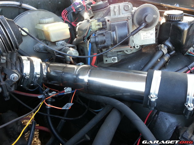

Väldigt längesen update nu men det händer inte så mycket nu heller när jag gör lumpen samt att det börjar vara få saker kvar att fixa men till sommaren drar ett nytt projekt igång så hoppas ni följer det med wink
Här kommer iaf. ett par bilder på det efterlängtade luftröret:
Egentillverkat i 2mm syrafast (70mm en grövre delen samt 63.5mm den klenare) som blankpolerats, helt nöjd med resultatet. Dock ska det ännu svetsas i, två anslutningar samt gängor för lufttempgivaren.
https://www1.garaget.org/gallery/images/183/182431/182431-a28dd52bb62599f27fe11806b85917ad.jpg
https://www1.garaget.org/gallery/images/183/182431/182431-c711577db0680a9a7b7bbfa09b816efb.jpg
Imorgon blir det troligtvis en tvätt och sommarsulorna på, hade gött! smile
