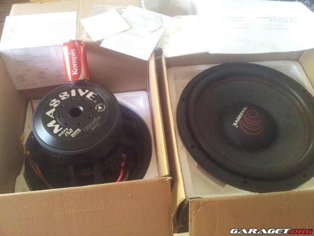

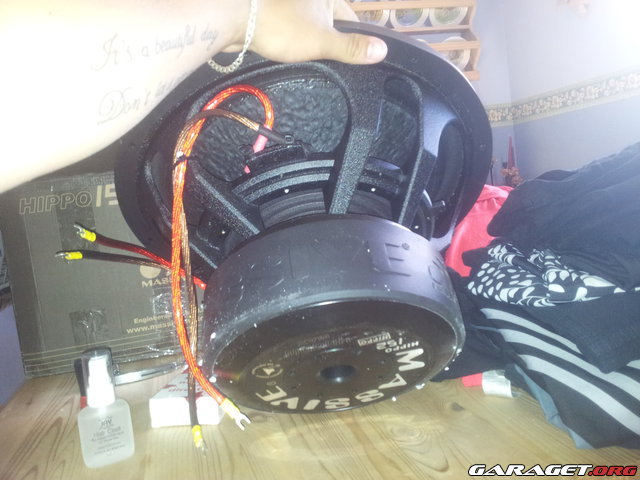

Nya basarna som ser lite småjävliga ut big_smile
https://www1.garaget.org/gallery/images/150/149867/149867-dae6222eab9947815f897b9c42aaec8e.jpg
Muuums wink
https://www1.garaget.org/gallery/images/150/149867/149867-2e68dad0f911fe1de207328bc1e6b825.jpg
Har bråttom... måste testa och se vad den gör med bilen big_smile
https://www1.garaget.org/gallery/images/150/149867/149867-97ab237478354ba2b48da114907e62a9.jpg

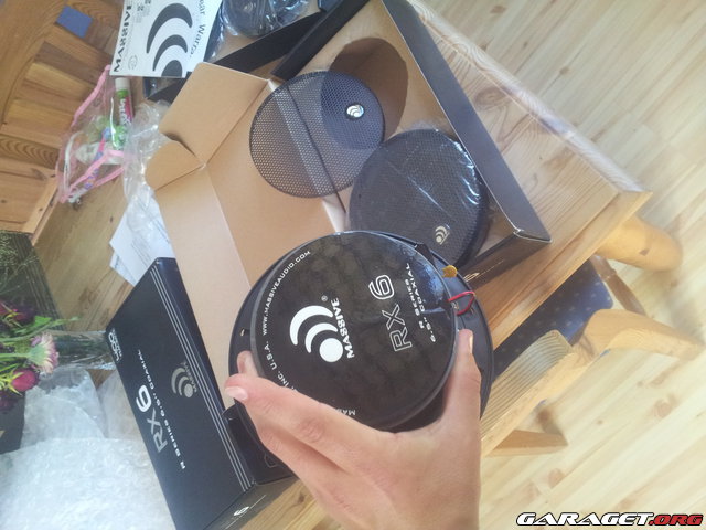

Ett gäng halvsköna coaxialer har jag även fått som sagt...
https://www1.garaget.org/gallery/images/150/149867/149867-1f4de282678dc459fc51a4b05c29368a.jpg

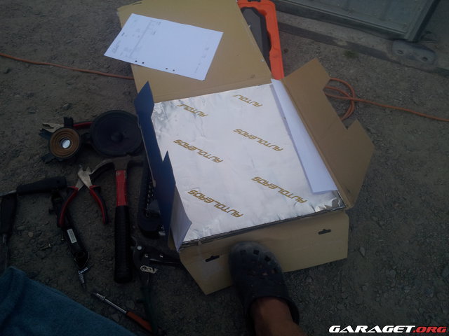

Lite fler bilder skadar väl inte nu då.. Ligger efter en hel del.

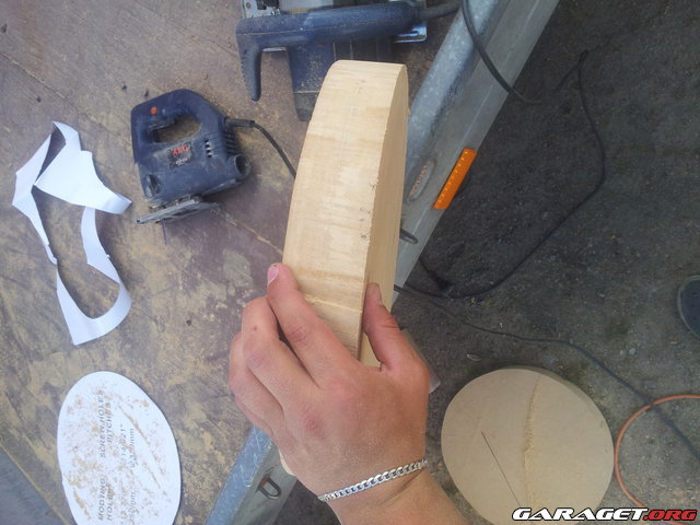

Har dämpat bakdörrarna och mixtrat med mina Coaxialer. Mina nya tweeters sätte jag på originalplats.
Detta passar ju inte ser man direkt.... sad fattades typ 4 mm.. feta jävla magneter.
https://www1.garaget.org/gallery/images/150/149867/149867-7fed4f3f1dc8495c5419085eb9346fec.jpg
Kapade bort originaldistansen och sågade till en MDF ring som ja bara skruvade direkt i plåten. Sedan dämpade jag vääääl! Även efter högtalaren gick på sin plats så gjorde jag det extra tätt wink Passade perfekt! big_smile
https://www1.garaget.org/gallery/images/150/149867/149867-3725b4e1524f05478870a20324675713.jpg

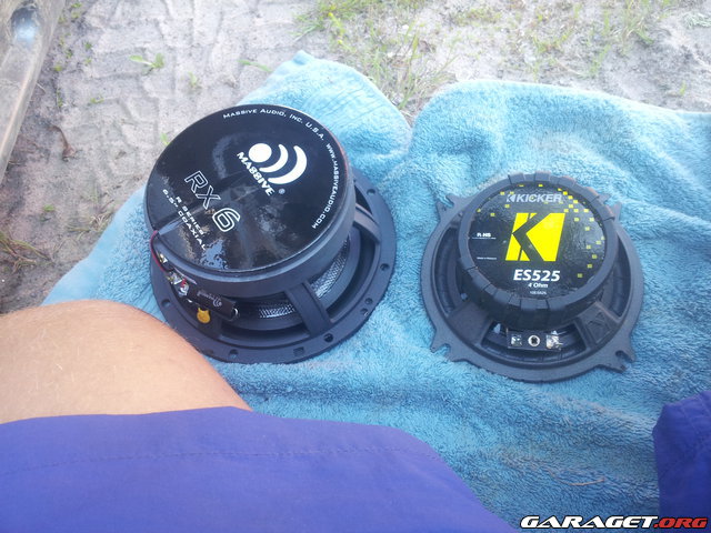

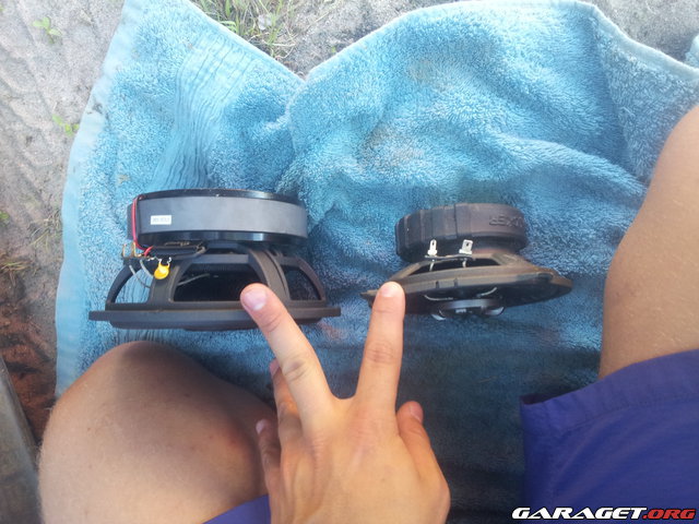

Lite skillnad mot dom gamla Kicker coaxerna.. wink
https://www1.garaget.org/gallery/images/150/149867/149867-36f321d35f0e33f11c32f6385ea5f8d8.jpg
https://www1.garaget.org/gallery/images/150/149867/149867-97ce993d367fffb098de33ea3a5944ab.jpg

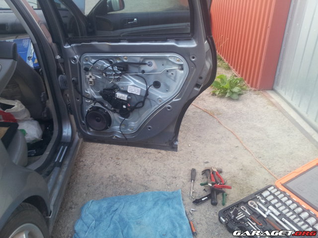

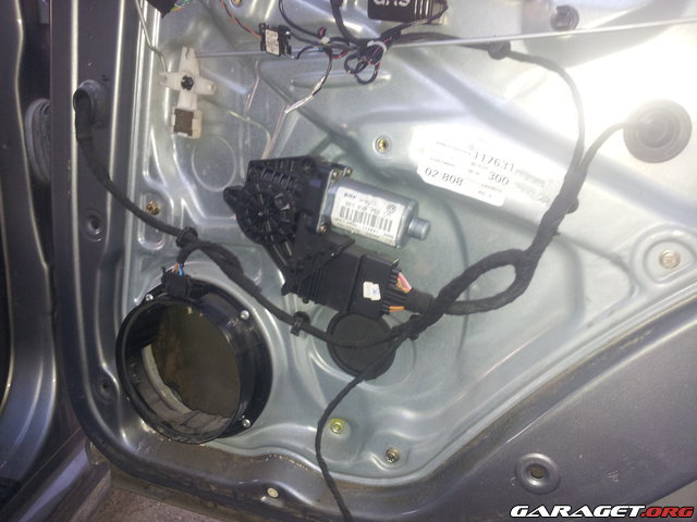

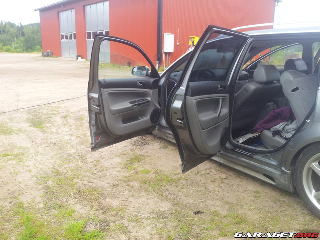

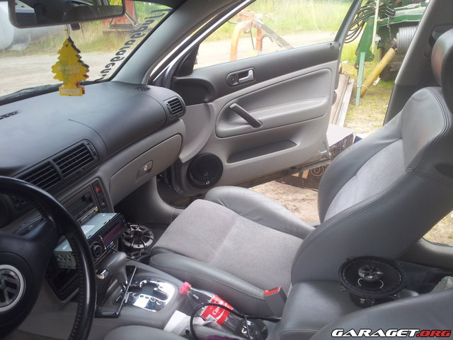

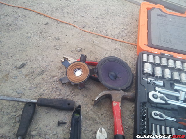

Nu blir det en jävla röra här, men hittade någon mer bild på dörrarna sedan jag rev ur originalhögtalare!
https://www1.garaget.org/gallery/images/150/149867/149867-a78c42a4d891321b341f62b97a4884c7.jpg
Högtalaren bortaaaa
https://www1.garaget.org/gallery/images/150/149867/149867-1dbe7af4b0b7910e6397db793a4e0686.jpg
Varför vara försiktig? wink Den var av märket blaupunkt smile
https://www1.garaget.org/gallery/images/150/149867/149867-b6571802d38108c14160ae508a659d2f.jpg

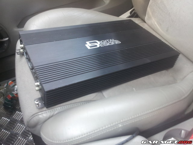

Kan även slänga upp ett par bilder på mina steg som jag tänker använda till att börja med! smile
Stetsom 6k2
https://www1.garaget.org/gallery/images/150/149867/149867-e9d4e96cd0c3797afa82ade5bddbbae5.jpg
Digital Designs c5c
https://www1.garaget.org/gallery/images/150/149867/149867-116987e8a3d712ce7ab6b5c945866379.jpg

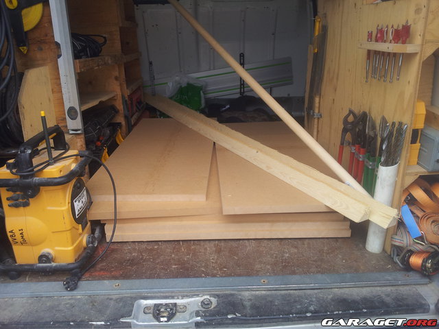

Sådär, nu är jag tillbaka efter en strässig dag! Väldigt dåligt med tid idag till att bygga låda men lite hann jag allt med. Fortsätter med bygget imorgon.. Lite bilder nu kanske? wink

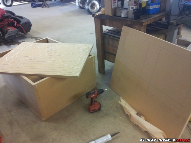

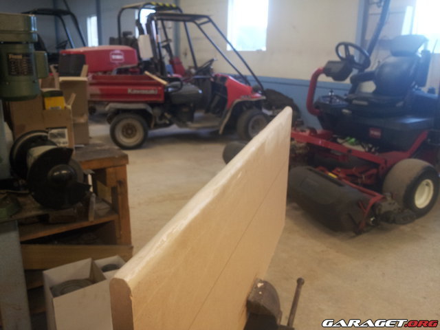

Lådmaterial hämtat. Färdigsågade MDF skivor 25mm. Och lite annat smått & gott big_smile
https://www1.garaget.org/gallery/images/150/149867/149867-3e82e2ca87c9d2de36b8dddff1cc2380.jpg
På väg hem, var tvungen att ta kort.. Vissa går på längden och vissa går på tvären. Haha big_smile
https://www1.garaget.org/gallery/images/150/149867/149867-9cac78af384eacefc0c29f2b92ad6ce6.jpg

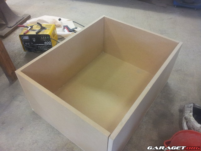

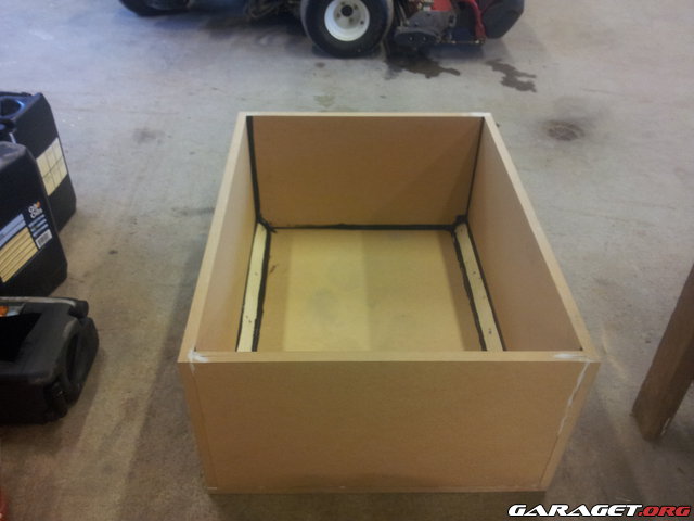

Börjar likna låda nu big_smile
https://www1.garaget.org/gallery/images/150/149867/149867-ba4fc38e2497b050940a85db82d9c5a5.jpg

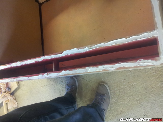

Trekantslist i och tätat. Blir nog bra!
https://www1.garaget.org/gallery/images/150/149867/149867-f04aa2b04f17194478662d0e53d7e38a.jpg

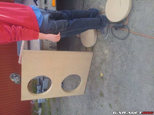

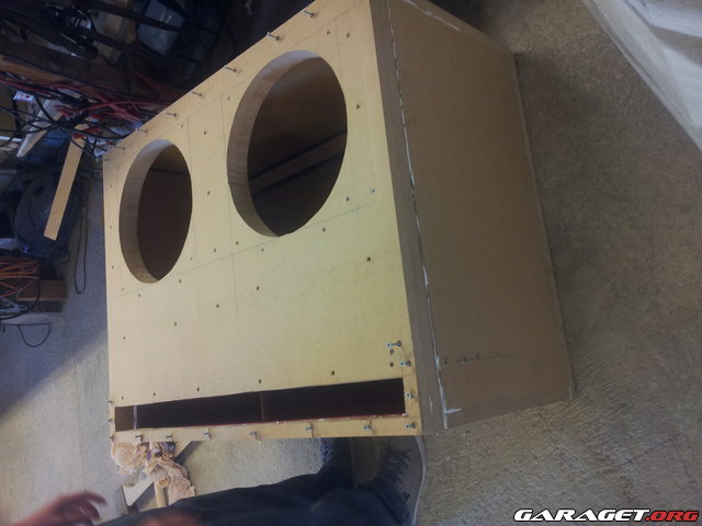

Börjat rita lite på baffel och sedan limmat+skruvat ihop till dubbla baffel.
https://www1.garaget.org/gallery/images/150/149867/149867-d5a5fc6c7077ccf3a526e90947c1cd01.jpg

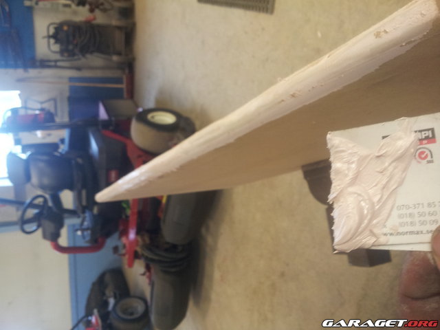

Lite slipning och spackling av skivan som ska användas som port smile
https://www1.garaget.org/gallery/images/150/149867/149867-572ad68980294c71b0cd1d15e3a08e54.jpg
Sådär ja!
https://www1.garaget.org/gallery/images/150/149867/149867-e0c9d4ac45f4a4e0dd17fd564e503cfa.jpg
Så långt hann jag idag. Imorn kommer Lönnroth och hjälper till lite med bygget samt laga bakkjolen som jag körde isönder för ett par veckor sedan.. Lådan blir färdig imorgon, uppdaterar er innan helgen är slut iallafall smile
Någon rolig idé på låddesign?  Ha det så länge!

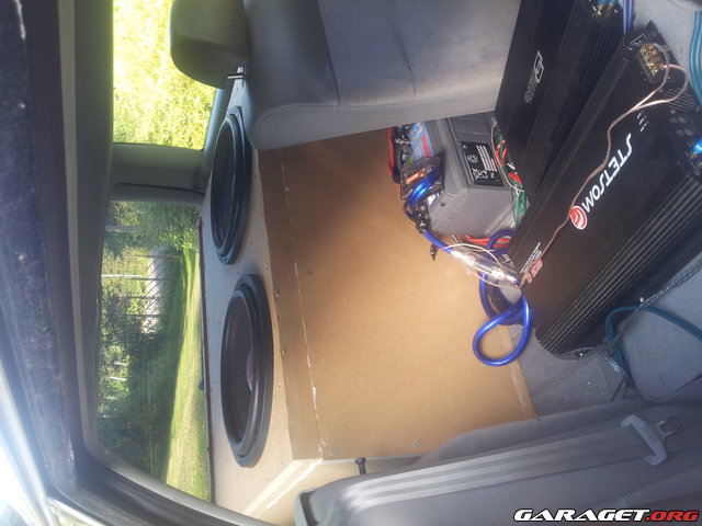

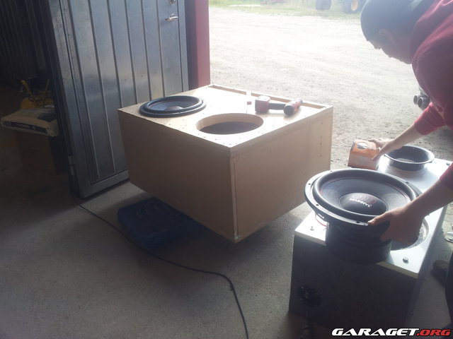

I med basarna för lite test.. så inte min egenritade låda fungerar helt dumt.. smile
Testar en egen portarea, ca 100 cm2 för mycket än vad Massive rekommenderar.. hoppas det funkar.
https://www1.garaget.org/gallery/images/150/149867/149867-5edec9fd7d8119e0e388b6cab2963f11.jpg
Mitt i prick! Koppla dom till 2 ohm. Lönnroth är såååå söt! wink
https://www1.garaget.org/gallery/images/150/149867/149867-5c70dcbf840d226c4e4bbb8613e6f69e.jpg

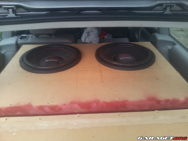

Passade helt SJUUUKT bra i bilen.
https://www1.garaget.org/gallery/images/150/149867/149867-5f61815f05c4a608547a510afa2380a0.jpg

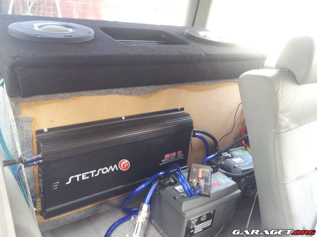

Får se vart jag ska göra av stegen.... ett batteri till ska in också smile
https://www1.garaget.org/gallery/images/150/149867/149867-1c887b35314b86b24ec8f5eaa4c2c9cc.jpg
Myyysiga!
https://www1.garaget.org/gallery/images/150/149867/149867-29ed71abd4b373a73d9569bb2b556967.jpg
Sådär ja. Nu var testet gjort och Det spelade på riktigt bra... Kul med hairtrick bland annat big_smile
