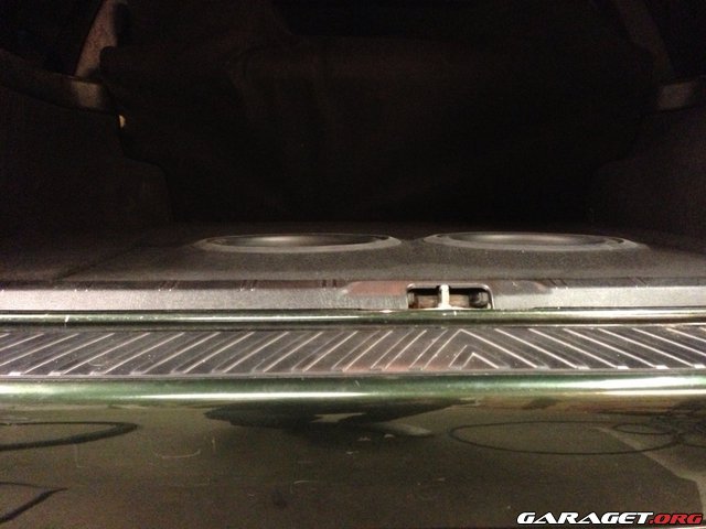

Detta landade igår kväll vid 23:00, så blev full fart då.

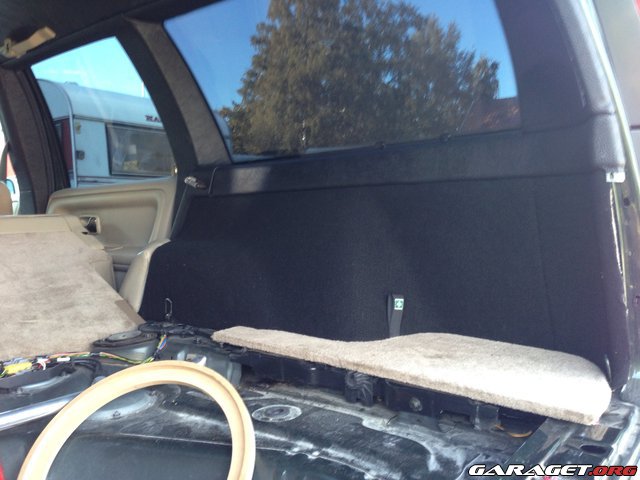

https://www1.garaget.org/gallery/images/25/24726/24726-6fbdffd234863127e2df3bc5bf18392a.jpg

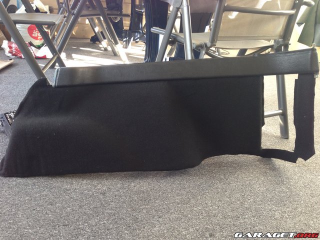

Passade även på att klä om hjulhusväggarna.

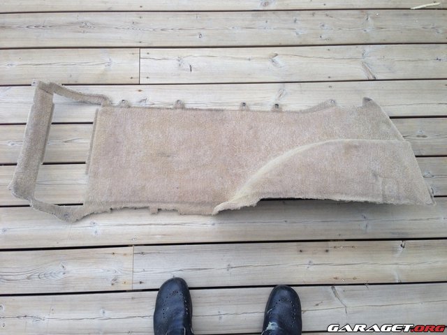

https://www1.garaget.org/gallery/images/25/24726/24726-9221f5a6503b03bafeba6c6b7886123b.jpg
Beiget är inte snyggt alltså.
https://www1.garaget.org/gallery/images/25/24726/24726-3020381419db0fae198d68959715b8fa.jpg
Nu ser det bättre ut!

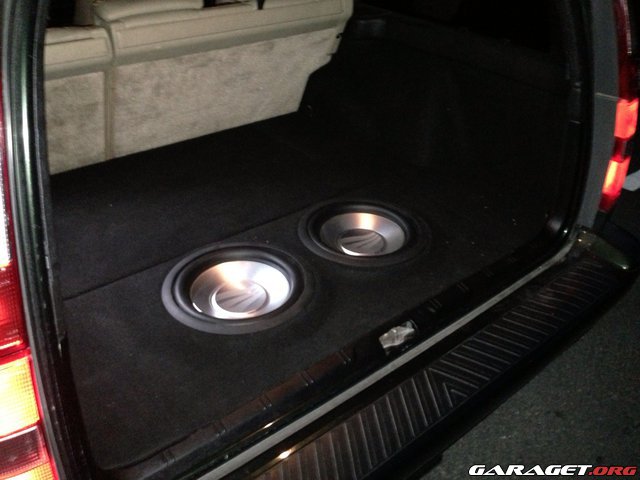

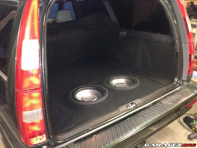

https://www1.garaget.org/gallery/images/25/24726/24726-88830d8a9c94a0dbee505f0099064279.jpg
Blev ett litet hopp, men nu är hela golvet klätt. Även gjort om inre golv luckan så den är kortare då lådan bygger lite. Under den lilla luckan ligger stegen. Dock ska luckan ändras senare, ska fällas in plexi.

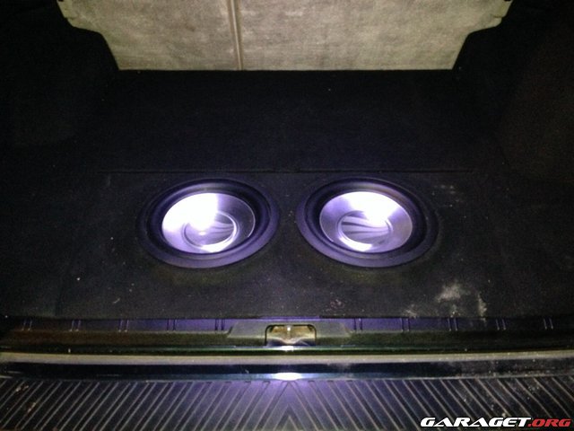

https://www1.garaget.org/gallery/images/25/24726/24726-4b96fd0231f205aeb47cc7155907ed82.jpg
Kan inte annat vara än nöjd!

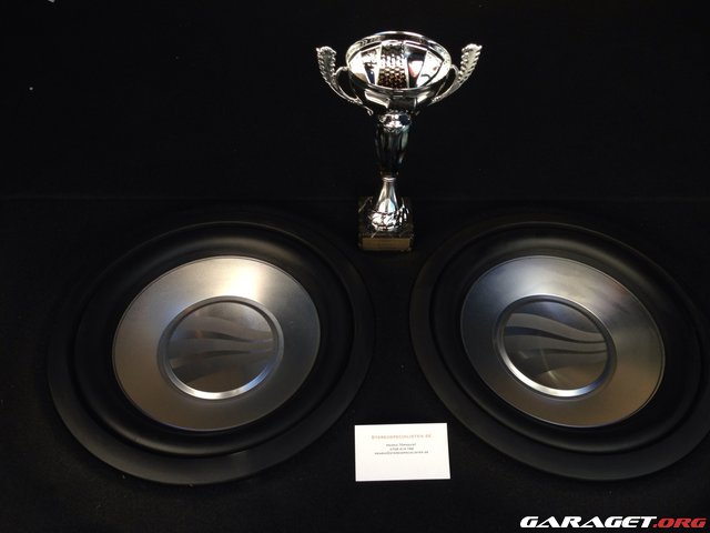

https://www1.garaget.org/gallery/images/25/24726/24726-8ccc5e63bd36c1bc34a8e3dba0558422.jpg
Pokalen tillsammans med Rainbow Sound Line SL-C6.2 middare från Stereospecialisten.se
https://www1.garaget.org/gallery/images/25/24726/24726-9f601ebf4c5ba52f992734e454589550.jpg
Mina nya älsklingar med pokalen dom spelade hem.

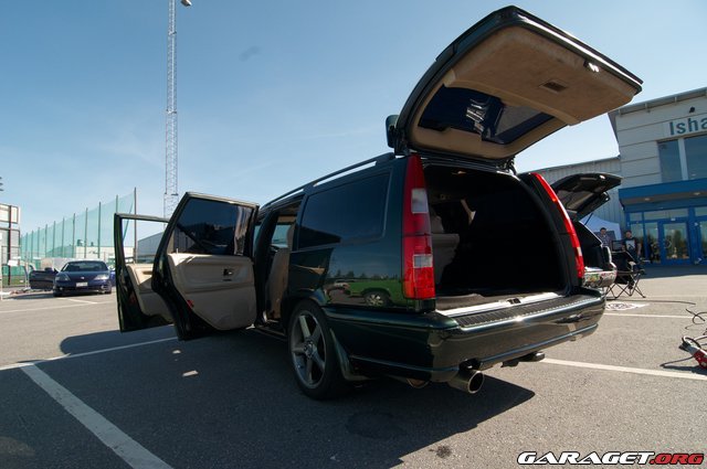

https://www1.garaget.org/gallery/images/25/24726/24726-57218f9f2344d984bc0dfb41f7013697.jpg
Bilder tagna under utställningen i Umeå. Fotograf: Mattias Sjödin
https://www1.garaget.org/gallery/images/25/24726/24726-d44455d80b3643b030e099b08025f340.jpg
https://www1.garaget.org/gallery/images/25/24726/24726-082e9020a9a624855bbcdeb090453111.jpg
Saknar min bil enormt mycket här. Eller saknar att få fixa ordning den. Men har samtidigt riktigt skoj och trevligt här på Irland. Bara 4 veckor kvar nu tills man får fortsätta med bilen.

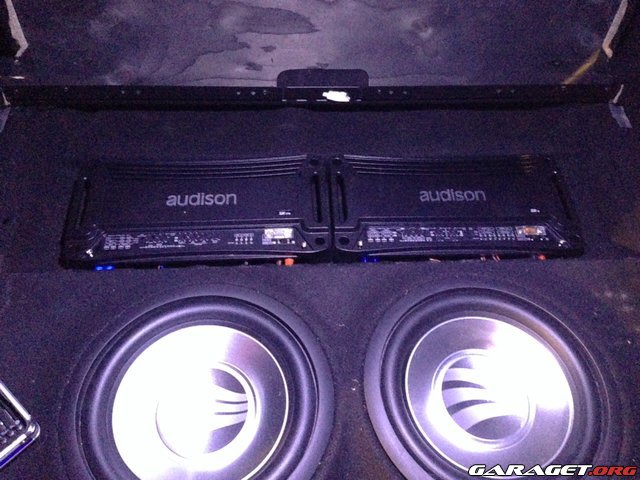

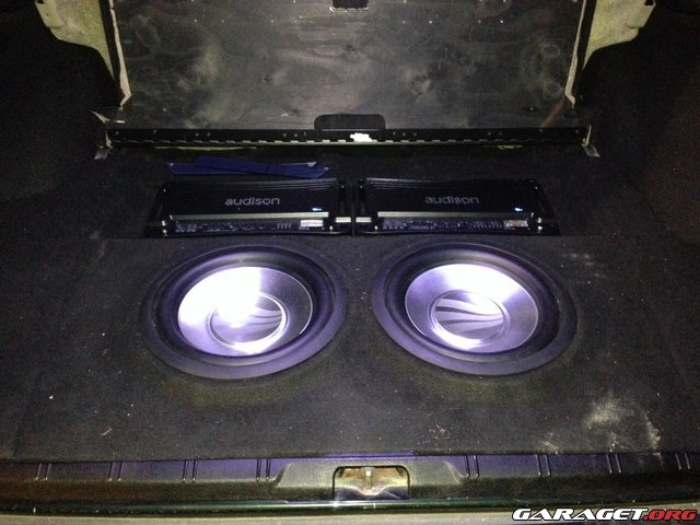

https://www1.garaget.org/gallery/images/25/24726/24726-54cd7c5df633a3f5415bc754e7d09283.jpg
Dom nya Audison stegen!
https://www1.garaget.org/gallery/images/25/24726/24726-8692cf414f8041ba0b156565adb360e6.jpg
Audison SR4
https://www1.garaget.org/gallery/images/25/24726/24726-7bf087a301feb56dd6b3943f96d8b4bf.jpg
Audison SR1Dk
https://www1.garaget.org/gallery/images/25/24726/24726-29f012dad79b7b1211565818d1baca36.jpg
Båda stegen monterade och inkopplade.
https://www1.garaget.org/gallery/images/25/24726/24726-743b5597095ecaf2ca4397d6ca576dad.jpg
Kan inte klaga då man bara kastade ihop något.
https://www1.garaget.org/gallery/images/25/24726/24726-8bde125fe9e0371bd37769b691c73551.jpg
Inga steg synliga längre. Luckan ska dock göras om senare. Blir lite plexi där samt ska lödkolven plockas fram då dioder ska monteras in.

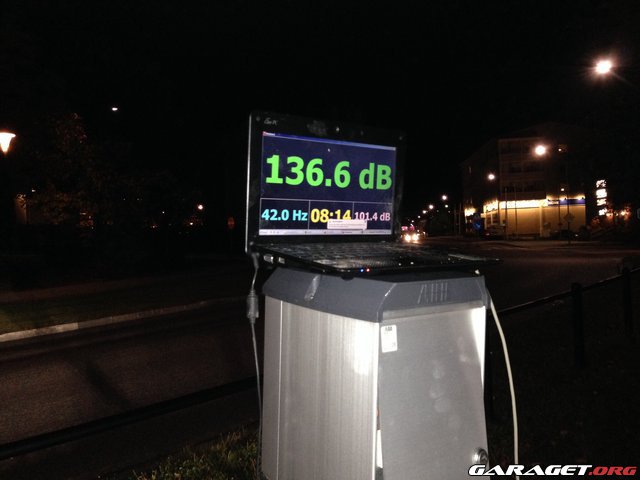

Ja då har man gjort en liten mätning med stängda dörrar. Kan inte klaga det denna lilla slutna låda på under 40 liter levererar.
https://www1.garaget.org/gallery/images/25/24726/24726-312f46c35939ecb540061072cbd1c000.jpg
42Hz ton spelades här.
https://www1.garaget.org/gallery/images/25/24726/24726-a23a4414cea794ac2459bc2efc4c64ff.jpg
Musik som spelas, och jag är super nöjd.

Städat ur skuffen lite.
https://www1.garaget.org/gallery/images/25/24726/24726-cbdfabec79e4dc67a8c45a09d8c7fea6.jpg
Ska snyggas till rejält där stegen sitter.

https://www1.garaget.org/gallery/images/25/24726/24726-a5dcaeab634b4ad25b651e110c2084be.jpg
Ja så det kan det se ut.
https://www1.garaget.org/gallery/images/25/24726/24726-70f5be1b14cc38cbce740b218bc62c2b.jpg
Men då tog det stop i sätet. Här är sätet nästan så långt bak det går. Sitter även airbag där i så fanns inte mycket att göra åt det.
https://www1.garaget.org/gallery/images/25/24726/24726-9dc70c3c63f6d754e2ca8efa809a4981.jpg
Gör om gör rätt. Så där blev version 2, ena högtalaren får sitta på orginal platsen istället. Slippning pågår för fullt. Mer bilder på detta kommer senare.
