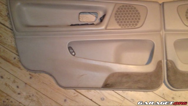

Originalutseende. (Lånad bild)

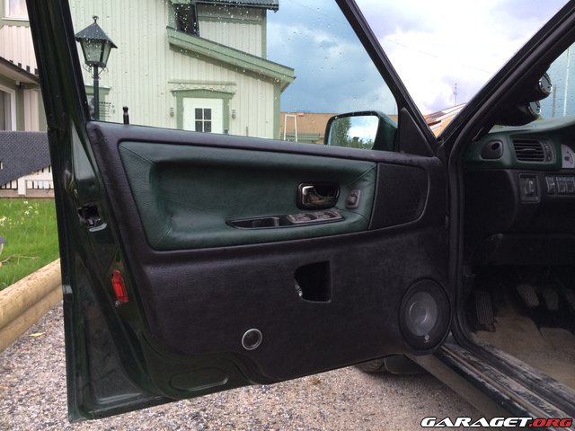

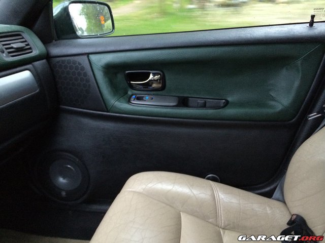

Ser riktigt fint ut! grattis till tredje priset! ska åka in till stereospecialisten imorgon och köpa http://www.stereospecialisten.se/sv/pro … 31175.html tror du jag blir nöjd med dom? och hur löste du det med tanklocksöppnaren i dörrsidan? var satte du den? smile
41 Inlägg
8 juni 2014

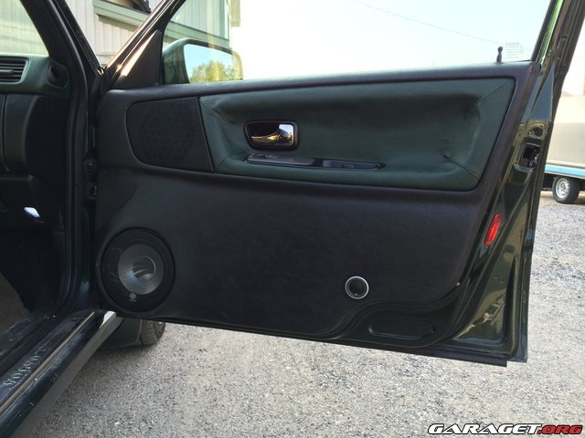

Tror du kommer bli riktigt nöjd med dom! Jag lätt det sitta kvar på original platsen. Tog upp ett litet hål så jag kommer åt den. Syns på bilden. Kanske inte blev det snyggaste men det bryr jag mig inte i.

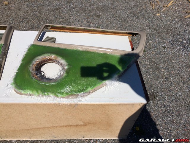

8 juni 2014

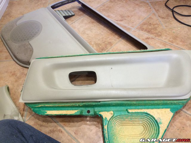

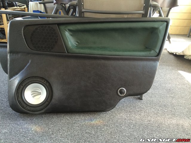

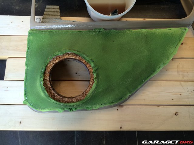

https://www1.garaget.org/gallery/images/25/24726/24726-5f98d707b7b4d06ffac18295a9b69ea3.jpg
Bakdörrarna separerade!

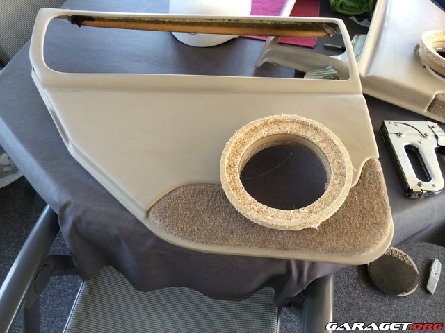

https://www1.garaget.org/gallery/images/25/24726/24726-505e805e730954e3cdb763c74e1cefd2.jpg
Baffel fast på plats.

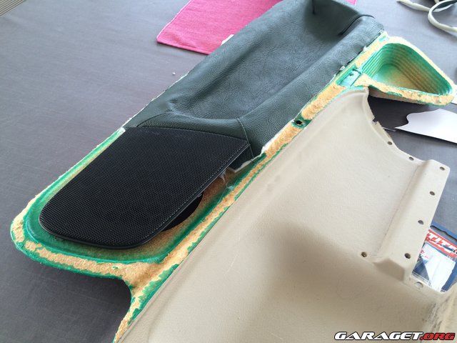

https://www1.garaget.org/gallery/images/25/24726/24726-0816f1455970a3bbe91be2f0ec0f572e.jpg
https://www1.garaget.org/gallery/images/25/24726/24726-6cad5f7f69025fd4508004affc511742.jpg

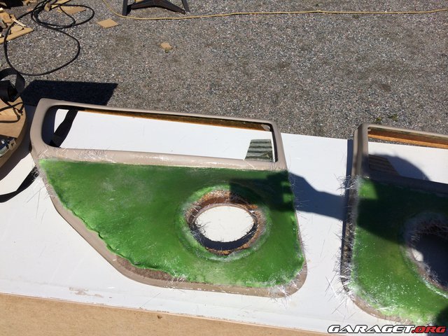

Tyget spänt och plastat.
https://www1.garaget.org/gallery/images/25/24726/24726-27d54ce0e745c43c96496e1125d31748.jpg
https://www1.garaget.org/gallery/images/25/24726/24726-26963ecb00c90051c9ea52f9a1b9602f.jpg

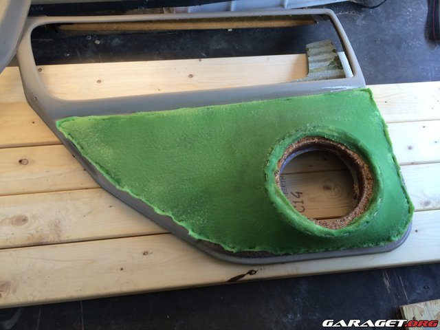

Mera plastande..

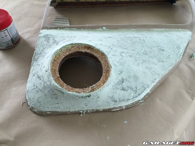

https://www1.garaget.org/gallery/images/25/24726/24726-b8d8b4c1ef7464ee6925989c50fcb2b6.jpg
https://www1.garaget.org/gallery/images/25/24726/24726-a9e40a51c9c3ba00c82baa7020323fe5.jpg

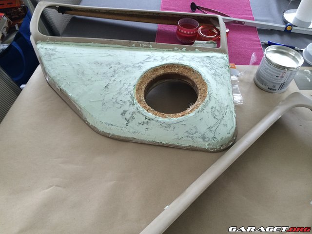

Dags att spackla lite och slipa..
https://www1.garaget.org/gallery/images/25/24726/24726-125dfd0be068b524448a820d8376f059.jpg
Limmade och ligger på tork tillsammans med dom sista andra små detaljerna.

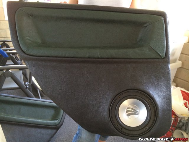

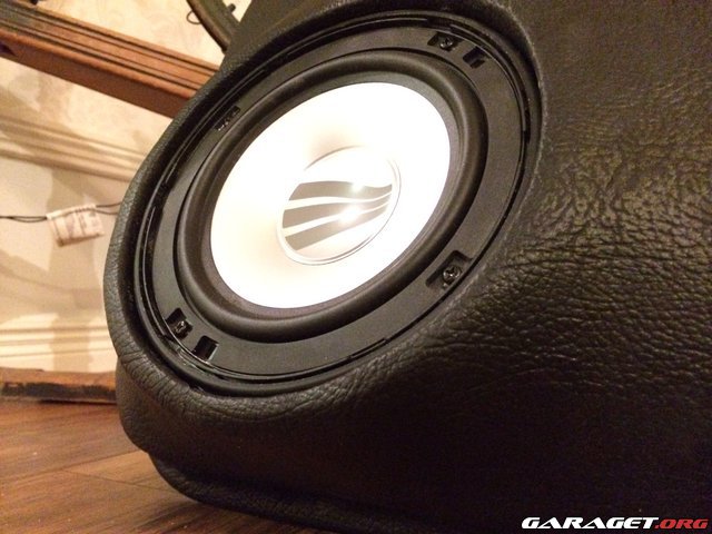

https://www1.garaget.org/gallery/images/25/24726/24726-ff235bcafd4d0df3be0c0b9c56771780.jpg
Klädd och högtalare test monterad.

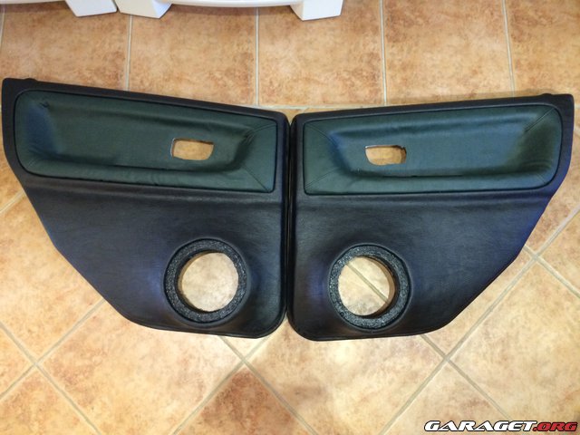

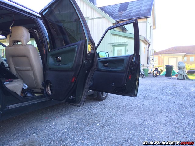

https://www1.garaget.org/gallery/images/25/24726/24726-13c91fa11debcc0947552247d5230a8c.jpg
Vänsterbakdörr ihop monterad

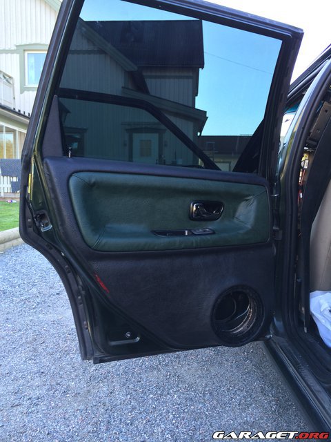

https://www1.garaget.org/gallery/images/25/24726/24726-4e405468374dee8e7eeca733185ccc0d.jpg
Nu fattas bara montering i bilen!
https://www1.garaget.org/gallery/images/25/24726/24726-8866727edb669ddb9e2c695dff5141c9.jpg
Det ser väl inte allt för dumt ut?

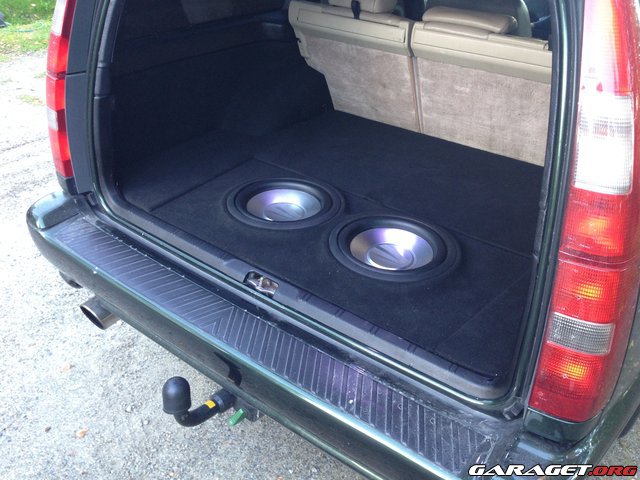

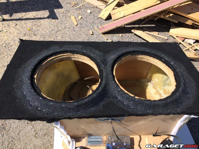

https://www1.garaget.org/gallery/images/25/24726/24726-e7855da857327aede02575f3a6faa402.jpg

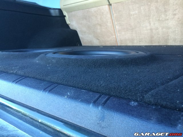

Tog även ut baslådan och plastade lite på den för att få jämn golv nivå i bagaget.
https://www1.garaget.org/gallery/images/25/24726/24726-d9746ed82e74836b7d155b541c34daac.jpg
Hårt blev det.
https://www1.garaget.org/gallery/images/25/24726/24726-ab70868f360bfc49ba50ae496c2cbf9f.jpg
Gammal före bild. Kanske lite svårt att se där, men lådan är ca 5mm lägre än själva golvet.
https://www1.garaget.org/gallery/images/25/24726/24726-ec08e1de07d36113947324a02a5cc847.jpg
https://www1.garaget.org/gallery/images/25/24726/24726-e9738f4cf9a2530bac9f5669c1170ef8.jpg
Lådan klädd och monterad igen. Jämt och slätt blev det denna gång.

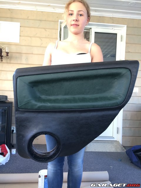

22 juni 2014
En liten sneak peek på vad som komma skall!

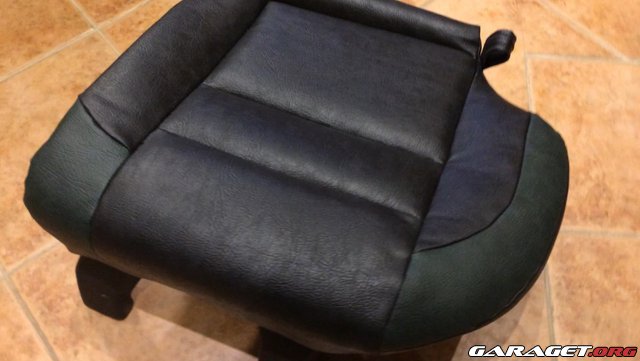

Detta är sytt av min systerdotter som endast är 13 år!!
Så en stor eloge till henne för att hon vill och lyckas!
