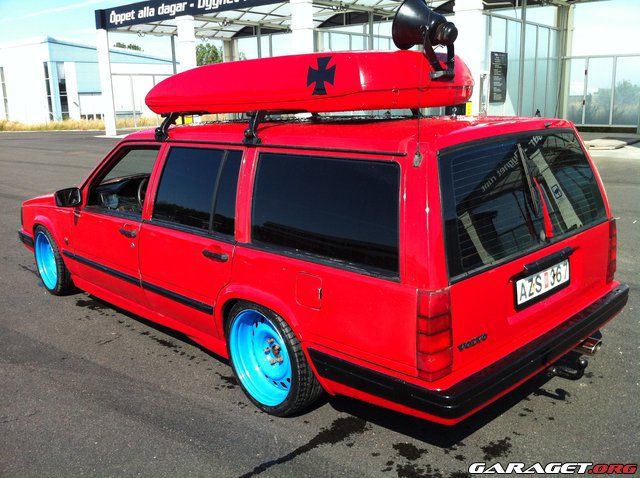

Här kommer en bild på bilen jag hade till Vallåkra 2012, gjorde vid den på en vecka.
https://www1.garaget.org/gallery/images/71/70562/70562-770be211b6b2eead81b922c83c232eee.jpg

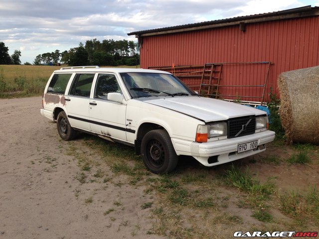

Men nu bilder på den vita.

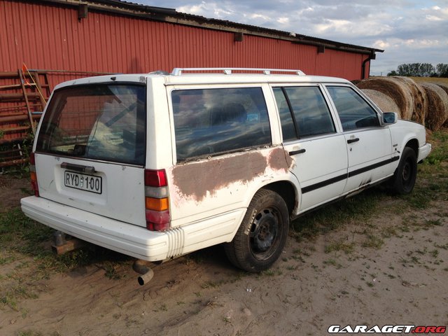

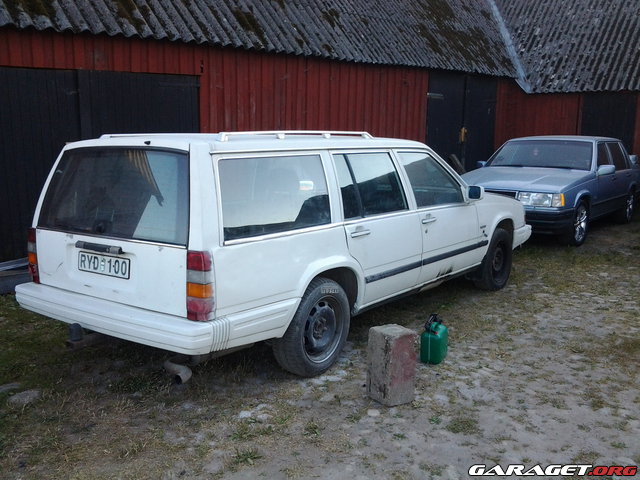

Som bilen såg ut när jag fick hem den, en stor spackel klick på sidan hehe.
https://www1.garaget.org/gallery/images/71/70562/70562-b139787e4e8607079d44a8717f13fb5f.jpg

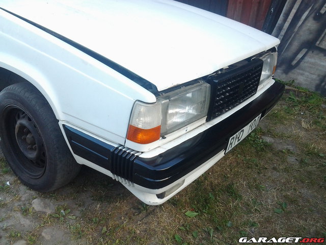

Börjat lacka runt rutorna.
https://www1.garaget.org/gallery/images/71/70562/70562-941181297e49c5717bfcc730611d3239.jpg

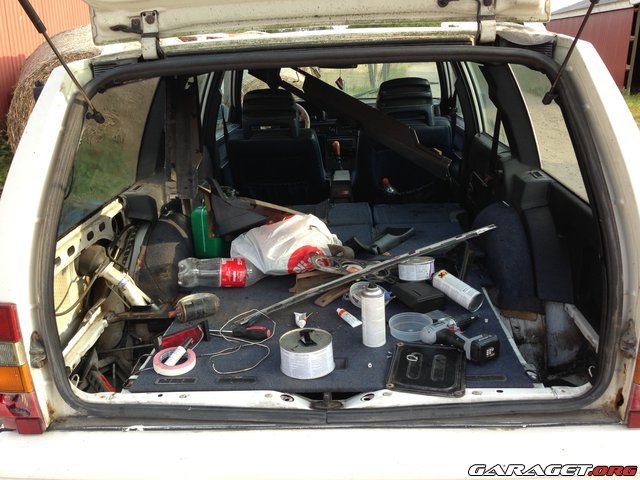

Mycket skräp i bilen, HATAR DET!
https://www1.garaget.org/gallery/images/71/70562/70562-a4b9adf81dbdeb87549a03f4a8058eb5.jpg

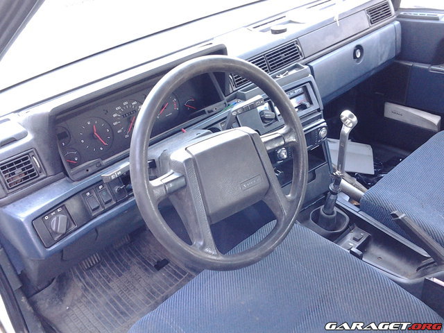

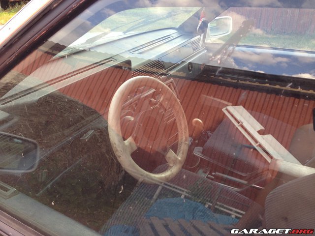

Dålig bild på inredningen som den såg ut.
https://www1.garaget.org/gallery/images/71/70562/70562-3e0a38b5de8f626e7e85913f2c6612b3.jpg

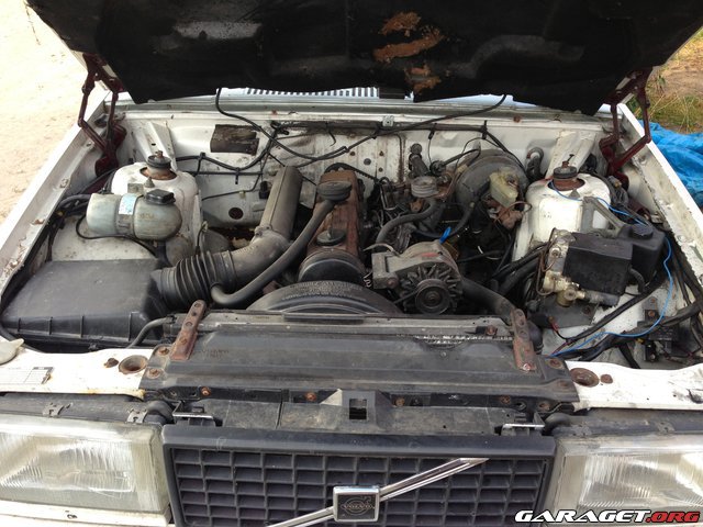

Motorn:
https://www1.garaget.org/gallery/images/71/70562/70562-a057b369bb19f8c6c371908fdfdb4c1f.jpg

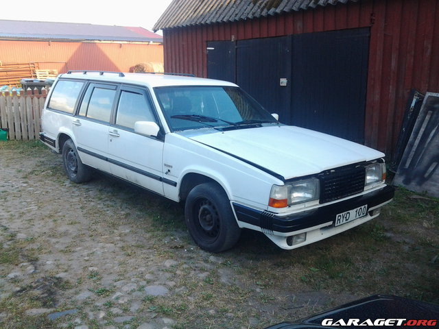

Helhets bild framifrån.
https://www1.garaget.org/gallery/images/71/70562/70562-5275eef09e471c67ccef5bc626a5ebbe.jpg

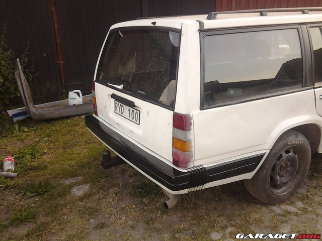

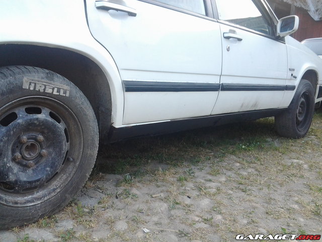

Slipat ner den stora spackel högen på bakskärmen och lackat. Inte helt jämt men det duger till den som ska ha det smile.
https://www1.garaget.org/gallery/images/71/70562/70562-3e5b054a2e86ea57c3c3c2cc7797512e.jpg

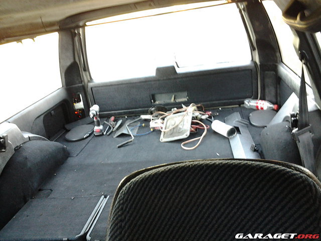

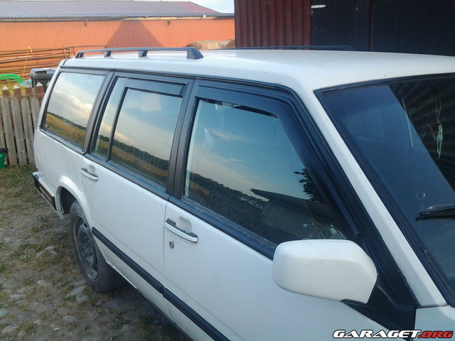

Lackat alla plast detaljer svart och sått i högtalare i baljorna.
https://www1.garaget.org/gallery/images/71/70562/70562-80102459c6b1706d073728278fa3ba64.jpg
I med en original ratt och i med en annan bekväm växelspack.
https://www1.garaget.org/gallery/images/71/70562/70562-46e90ec7beeaf79faa7886256b095347.jpg

Kolla vattnet i d24an. Jag har bytt topppackningen på den bilen. Och Kolla oljan. Är bränsleledningen inkopplad?
Sen vill jag fråga dig hur mycket du fick betala för den?. Och om den där bakskärmen är bara spacklad. I sånnafall så är det 14cm lång skåra i bakskärmen.

Jag har fått ut bakskärmen och svetsar igen revan och sen spackel. Inte bara spackel såklart :p.

När jag lyfte toppen på motorn så är det 0.6 i glapp i motorn Kolvring/Cylinderloppen. MAX: 0.5 Enligt förra ägaren när vi köpte den var att dom hade renoverat motorn i polen. Men det var ju rena skitsnacket. Toppen på motorn är otroligt bra inga sprickor mellan ventilerna. Vi satte den pakningen med 2 hack i då vi ville ha mer komp i den.
Har ni fått igång motorn? Dom vi sålde bilen till hade inte fått igång den. När vi körde upp bilen på släpen så funka den otroligt bra.

Glödstiften är OK. Men du måste ha ett rejält batteri för att den ska starta lätt. Glöda i 20Sec då dom är lite sura av sig. Bilen hade stått länge nämligen. Lufta gärna bränslesystemet ochså. 60-70amp batteri måste du ha

Jo Det var synd att man byta bort den.. Den vart otroligt fin annars.. Kom ihåg Ha aldrig för mycket tryck på den främre pumpen.. Den pumpen som sitter i motor utrymmet ska räcka för att starta den och gå fint. Risken om du sätter för hårt bränsletryck är att den inte bara startar..
När vi hade bilen så hade förra ägarna tankat villadiesel.= Geggigt i botten av tanken. Hela tanken är ren nu.

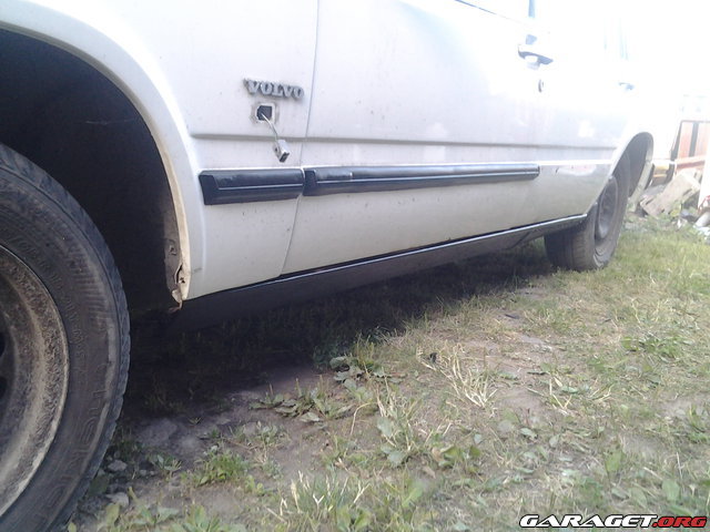

Lackat tröskeln med rostskyds spray innan addon paketet ska på.
https://www1.garaget.org/gallery/images/71/70562/70562-399470317f9bd5be20ed2f44caaa102d.jpg
Och andra:
https://www1.garaget.org/gallery/images/71/70562/70562-b5f3f89c929373f03bffa50c966c03ef.jpg

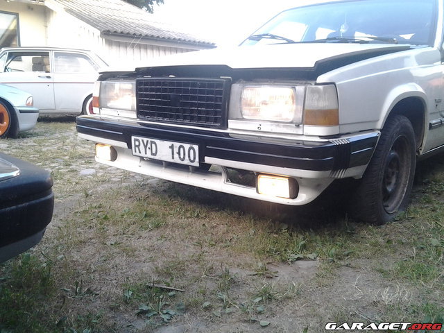

Lackat stötfångaren fram och grill.
https://www1.garaget.org/gallery/images/71/70562/70562-5fafe9884cb60c82114f815662214319.jpg
Monterat och kopplat in dimisar. Tycker det är snyggare med sånna än utan.
https://www1.garaget.org/gallery/images/71/70562/70562-445b3202fbf162f5d0b1b4face71d702.jpg
