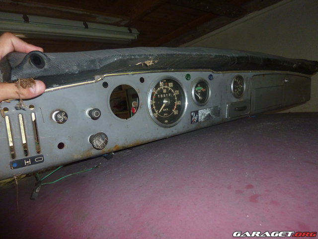

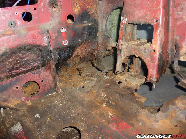

Va och skruvade lite igår och va och hämtade lite delar (GRATIS). hoppas att jag kommer att ha lite mer tid att kunna hinna med att lyfta ur motorn innan snön faller.. snart semester slut och dax att börja jobba.. Men nu kommer det lite bilder..

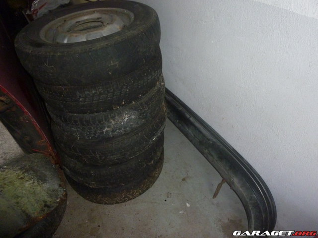

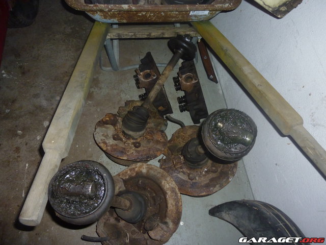

Lite bilder på delar som jag fick med mig hem...
https://www1.garaget.org/gallery/images/196/195218/195218-d48eb14fc57a29bcbf3c09ad83c68f05.jpg
I kärran ligger det 3 generatorer, startmotor, lyktor mm

Någon som vet ca vilken årsmodell denna är ifrån och modell.. ???

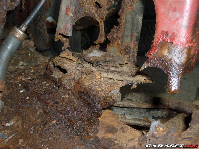

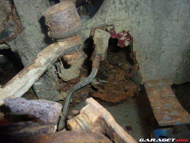

Ojoj..rosten var ju kanske inte så vacker som den är just nu, men det där fixar sig ju.

Ja men då vet du vad du ska göra i vinter då smile

Härligt å se att du kämpar vidare, instrumentbrädan är nog från -67 till -68 någonting, innan dess var de ju vita och bakskärmen med högt tanklock -60 till -67 smile

Då jag ägt en -67 V4 kan jag bekräfta att instrumentbrädan kommer från en sådan.

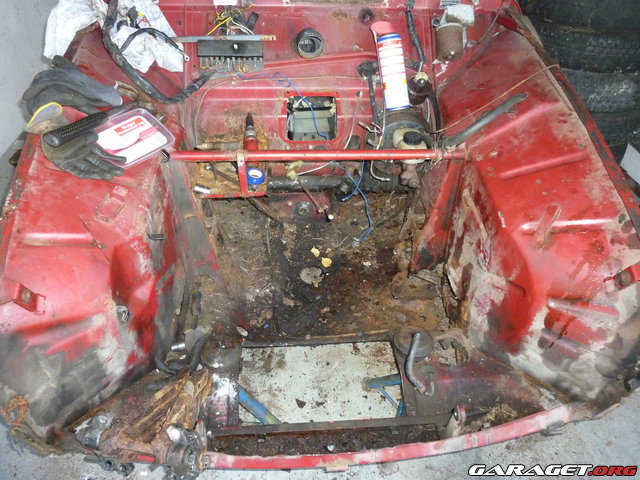

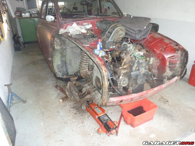

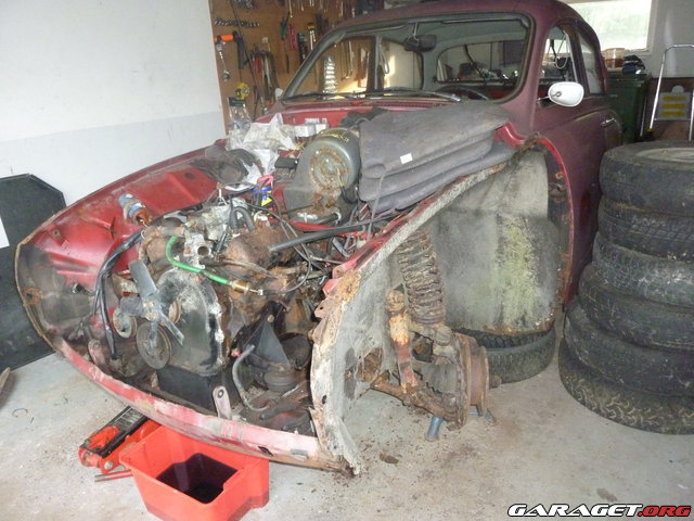

En hel dag i garaget och mycket gjort... motorn och låda ur, rensat i motorutrymmet och börjat med bakvagnen..

Jag visste att motorn inte var original den är från -80 men hoppades på att det var en Saab men det var en Ford

Nu är det tomt på saker..

Stilig motorlyft, hehe.

Alla sätt är bra utom de dåliga.. två starka karlar så gick det bra..

Vägde kanske inte så mycket heller?
