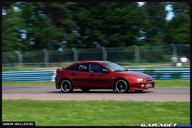

Lyckatill på Japmeet. Själv missar jag japmeet i år så jag får njuta av dvdn från 2007 då min förra bil var med.
https://www1.garaget.org/gallery/archive/56654/390658_48sr9r.jpg

Mazdakillen: Det var synd.. Riktigt fräsch bil du har, jag var också med lite snabbt i slutet på bankörningen (kommer i en klunga).
