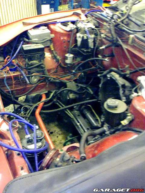

Dagen vart riktigt trevlig, var och kikade på bilarna som ställde ut på SCF i stan innan jag och Micr0 drog vidare till MPH Mässan för att dregla över lite dyra bilar..
Dagens höjdpunkt var nog tusan torrgasningen av Königsegg CCX.. smile
Micr0 gick igång på sätena i nya RS6an (nej han är inte "normal")...
När vi kom tillbaka till Uppsala så gick vi loss på den röda, vi fick ur motorn samt konstaterade vad som gått fel vid monteringen.
Tror att bilderna talar för sej själva.
https://www1.garaget.org/gallery/archive/11588/636342_pyvkv8.jpg

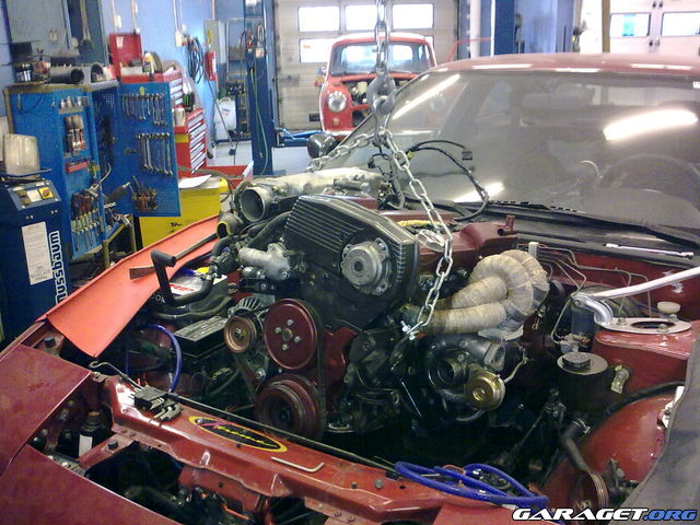

Motorn ur igen..
https://www1.garaget.org/gallery/archive/11588/636385_kpzheu.jpg
Den fina kopplingen hamnade på bild med.. smile
https://www1.garaget.org/gallery/archive/11588/636386_tcak7l.jpg

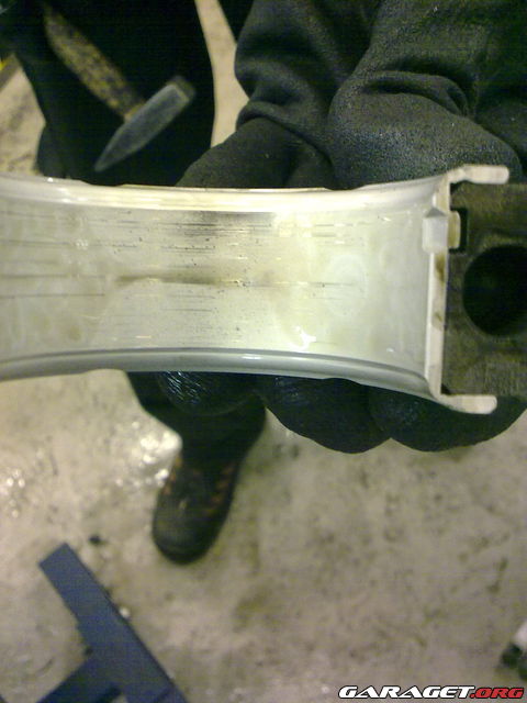

https://www1.garaget.org/gallery/archive/11588/636388_rkwujb.jpg

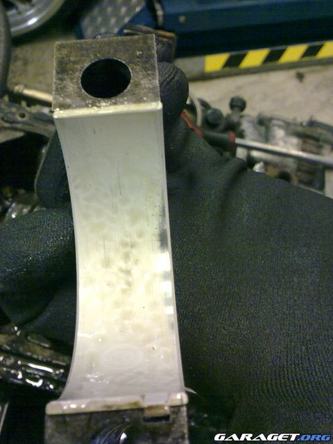

Nya ramlagrena efter förstauppstart.
https://www1.garaget.org/gallery/archive/11588/636389_djyddf.jpg
Hoppsan.

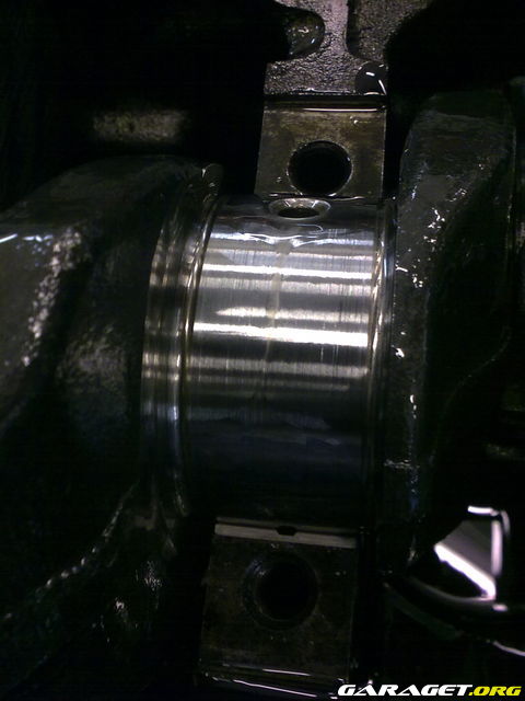

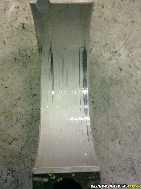

https://www1.garaget.org/gallery/archive/11588/636390_kql3fb.jpg
Obra.
https://www1.garaget.org/gallery/archive/11588/636391_sl51nk.jpg
Closeup på veven.

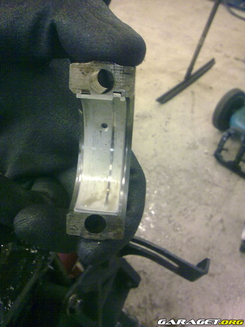

https://www1.garaget.org/gallery/archive/11588/636392_5etmnv.jpg
Vevöverfallet såg inte heller så bra ut.
Orsaken till det hela misstänker jag att det är oljepumpen, använde en beggad pump.
En ny pump kommer att beställas på måndag samt veven kommer lämnas in för kontroll igen.
Så går det när man försöker bygga motor med någon form av "budget".

Fan åxå... jag kommer ju åxå köra med beggad pump... men får hoppas jag har mer tur än dig på den punkten.
Du hade blåst av allt och rengjort ordentligt? Ser ju nästan ut som att något skrapat vevlagret och inte att det gått torrt. Men ramlagret såg ju rätt torrt ut iofs sad
Kollade igen på bilderna:
Var det alla lager som gått torra? yikes

Oljepumpen var inte den största boven, utan ett så ovanligt fel skedde vid linehoningen av vevstakarna.
Stakarna honades inom värdena första gången, efter en massa måttande av både 0,25 och standard lager så misstänktes det att lagrena var felmärkta.
Men efter ett tips från en gammal pensionär så honades stakarna 2 hundradelar till och helt plötsligt så stämde lagerspelet igen!!
Så nu ska allt vara frid och fröjd igen hoppas jag. smile Nya pumpen ligger och väntar men motorn kommer nog inte att sänkas ner i bilen igen förrän nästa helg.

Så det var alltså inte lagrena som var felmärkta utan dem hade gjort fel vid honingen?
Tråkigt hmm aja det måste ju vara tur att dem hade tagit för lite och inte för mycket...
Hoppas satan i hellvete att du får ihop den här och att den går ordentligt nu. Det KAN inte finnas mycket på den som du inte bytt sad

Drog överfallen med rätt moment samt drog runt veven ett par varv. Sedan så skruvades överfallen loss för en kontroll. Då är det en liten repa på ett vevlager!! sad
Efter en närmare koll på veven så hittar jag en lite repa på veven, trots att den har varit inlämnad för koll.
Imorgon blir det återbesök hos motorkillarna.. sad
