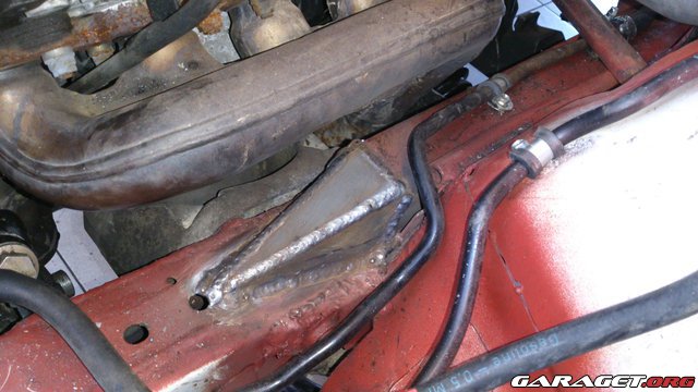

Jahapp, då har man gjort klart allt svetsjobb inför byggbesiktning! big_smile

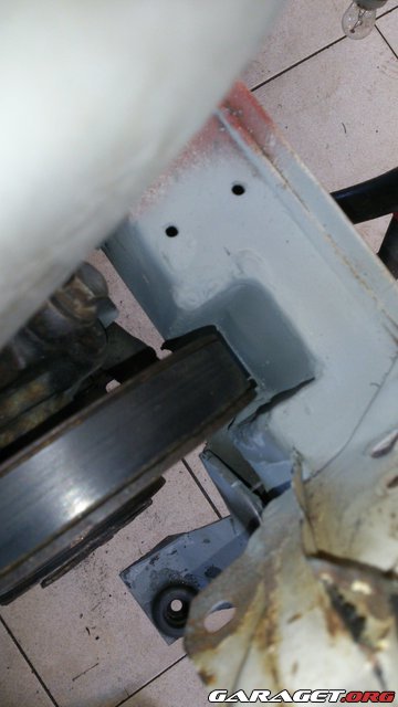

Vänster frambalksförstärkning gjord.
https://www1.garaget.org/gallery/images/75/74366/74366-e51aa612b91abbdb7353b81fe88f16db.jpg
https://www1.garaget.org/gallery/images/75/74366/74366-5ec124a46a8bfbbbd3984baa1bbf47d1.jpg
Helsvetsning urholkning vänster frambalk pga.. ja ni ser ju wink Servopumps remskivan smile

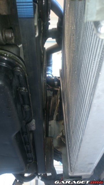

En bild som visar utrymmet mellan motor och kylare.
https://www1.garaget.org/gallery/images/75/74366/74366-83eb779e8c2abeec6e4b608a82e52b91.jpg

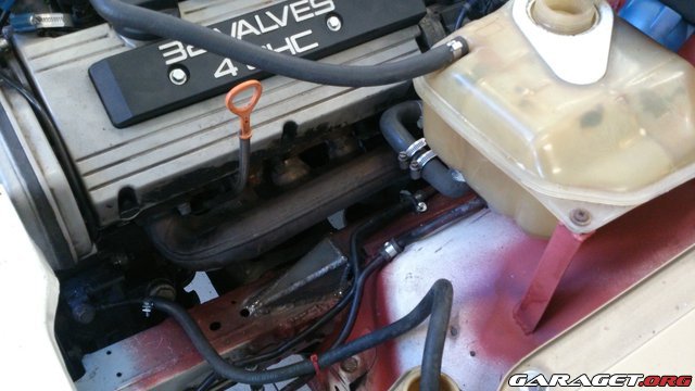

Kylaren är ju iaf lagom storlek på! Brukisen fick va me på bild smile

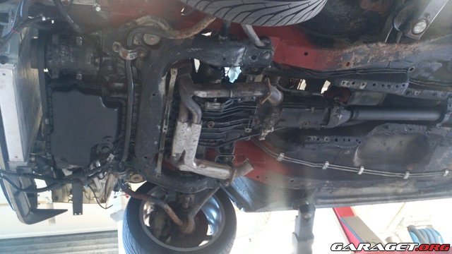

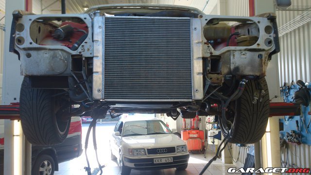

För er som undrar hur bilen ser ut underifrån fram smile
https://www1.garaget.org/gallery/images/75/74366/74366-197d678aa6d711d52e29320ce0a1c9a8.jpg

224 Inlägg
7 juli 2014
#509
Fränt bygge:) hur mycke plats är de där du skurit ut för servopumpen ser tajt ut motorn rör sig ju en hel del eller har du stumma fästen ?
1 237 Inlägg
7 juli 2014
#510
Tack smile Har drygt en cm spelrum, så mycket kommer den inte kunna röras smile

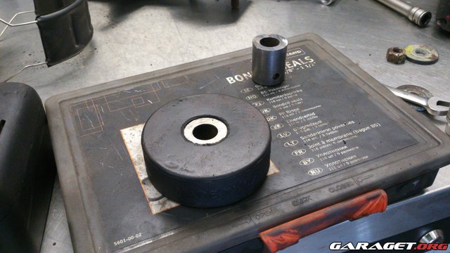

Fixade 2 av 4 framvagns distanser idag.
Först vare bara hålborrade puckar, och de gillades inte av besiktningsmannen wink
Som sagt löst nu! En trött 17mm krafthylsa strök med.

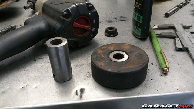

Hylsan blir kortare..

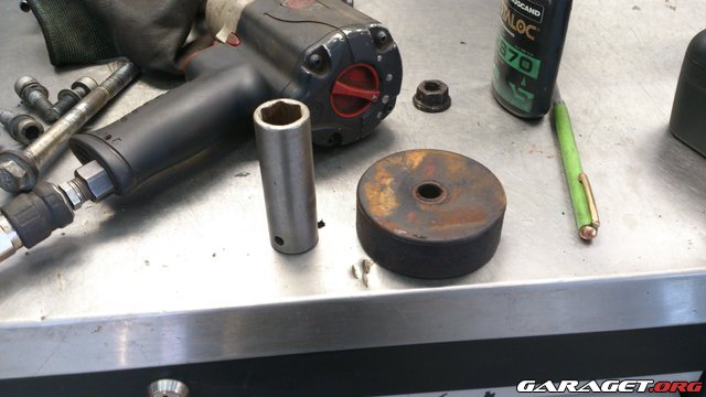

Och kortare smile

Så hockeypuck duger bara det finns ett innanmäte i stål alltså?
Intressant, och bra att veta inför framtiden smile
Autopilot: På.
Projekt: Skogsmulle on a budget
1 237 Inlägg
10 juli 2014
#515
Cuefa skrev:
Nice smile
Frågade om det skulle fungera med stål inuti puckarna, han såg helst att jag stum-monterade bryggan med distanser helt i stål. Dock så skulle det fungera att göra såhär, kanske inte optimalt men tongue

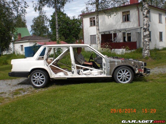

Kan iaf bjuda på en bild från provkörnings dagen smile
