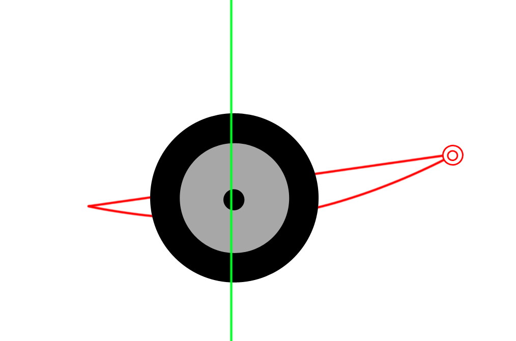

Läste en tråd på något forum förr när jag luskade lite om det där då min kompis tyckte att hans hjul satt lite långt bak (Vet inte om det syns bättre med 18" eller om 245:ans bakvagn är annorlunda.) men jag har tagit mig tid att göra en liten animering om hur och varför hjulet flyttas bakåt då det liksom blir en pendelrörelse på hjulet upp och ner. Kika centrumet mot den gröna linjen så ser du vad jag menar.
http://i1246.photobucket.com/albums/gg602/kiesler1/Untitled-2-7.gif
