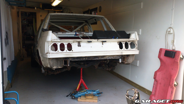

Ja.. Fram tills man beställt alla bränslegrejer får man hitta på annat under tiden smile
Just idag påbörjade jag bromsrörsnippel fästen mot bromsslangarna bak.. Blev dock inte klart.
Har även lite svetsjobb undertill bak kvar.

En pallbock, bra ballancering haha
Haha han e ju lätt i aktern ;D

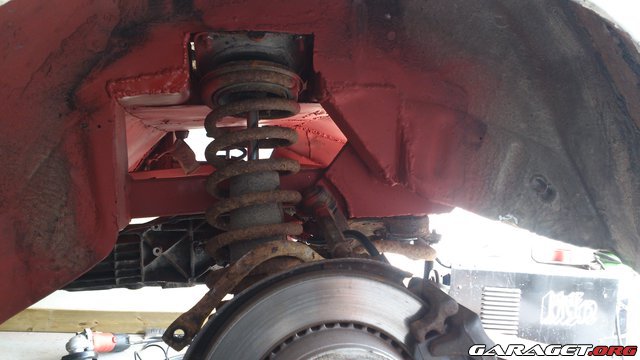

Idag slutförde jag de få ställena som behövde svetsas i hjulhusen bak..
OBS hela bakvagnen kommer givetvis att piffas upp efter bilen blivit besiktigad smile

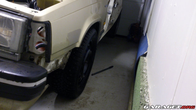

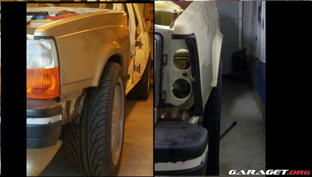

Fick igår tag på 4 st 16" plåtfälgar i hopp om att dem inte skulle sticka ut så mycket utanför framskärmarna..
( För att slippa bredda, hehe )
big_smile
https://www1.garaget.org/gallery/images/75/74366/74366-4bb1098fa052d47f84d1e46318060438.jpg
Synd att de inte gick med 15" plåtisar.. Tog i oken fram då! Kan inte ha 740 original plåtkapslarna då men..
Dem är ju ändå lik volvo plåtfälgar ju smile

NAJS! Biltema kapslar nästa wink

Finns ju Volvo 16" kapslar big_smile

Jo, nå gubb-kapslar blire wink
Just! Blir ju såna smile

Svarta plåtfälgar utan kapsel är ruggigt snyggt på en lite manligare bil smile
