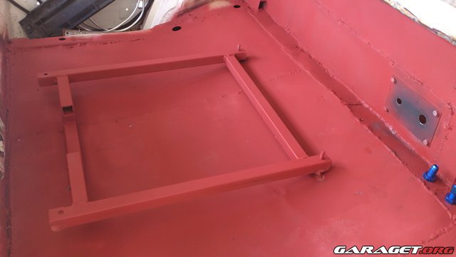

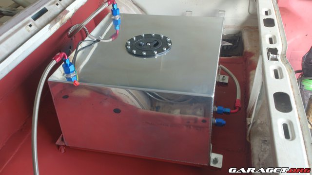

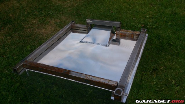

Idag blev det fuelcell snideri smile
https://www1.garaget.org/gallery/images/75/74366/74366-16afdf4bd6aadd4a57e5dbe9a22d6435.jpg
https://www1.garaget.org/gallery/images/75/74366/74366-0b2179d14e4eeb98f63cb6914b6d285e.jpg
Saknas nu endast de två band som måste hålla om fuelcellen smile
https://www1.garaget.org/gallery/images/75/74366/74366-570729798f0d8f3bc12c295811d35d3d.jpg
1 237 Inlägg
15 augusti 2014
#663
Dupond skrev:
Hur många mm är det mellan fälg å oket då ? smile
Jaa.. Tillräckligt många, tror inte de kommer kunna ta i.. smile

Lillen
213 Inlägg
15 augusti 2014
#667
http://www1.garaget.org/gallery/images/75/74366/74366-570729798f0d8f3bc12c295811d35d3d.jpg
Metallband med krympslang utanpå.
Eller läderremmar , men de är lite för oldschool på en DKW/Våffla tongue

1 237 Inlägg
15 augusti 2014
#668
Milkman skrev:
Tror på det förstnämda! Haha precis, kanske på en 30-tals Ford wink
Lillen
213 Inlägg
16 augusti 2014
#669
Vovvo skrev:
Milkman skrev:
Det vi fick göra va att fasa ur stålbanden för anslutningarna på ovansidan.
Men de va mest för att jag ville att banden skulle ligga raka över tanken.
1 237 Inlägg
16 augusti 2014
#670
Milkman skrev:
Vovvo skrev:
Okej! Jo, har sett att anslutningarna ligger lite i vägen om man vill dra banden från fäste till fäste..
Vart köpte ni banden? smile
Lillen
213 Inlägg
16 augusti 2014
#671
Skar bara ut av lämplig tjock plåt åsså rostskydda och på med krympslang å vämde.
Blev ganska snyggt och funktionellt.
1 237 Inlägg
16 augusti 2014
#672
Okej smile

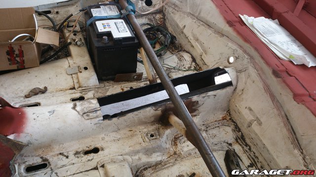

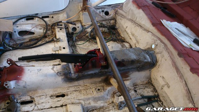

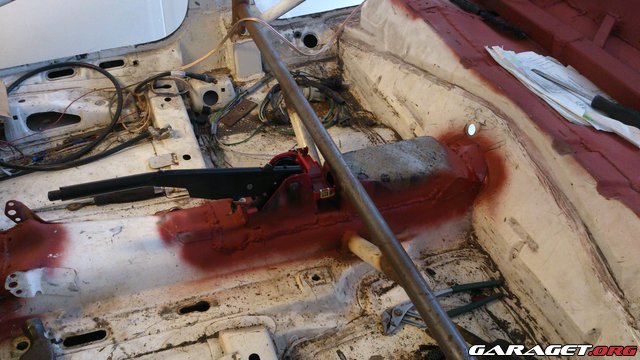

#673

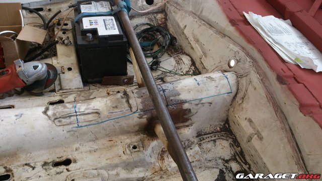

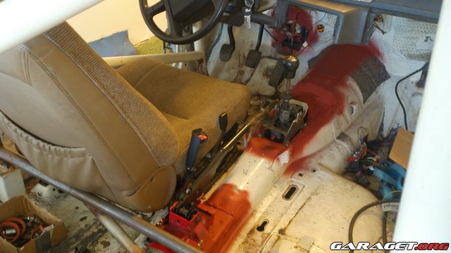

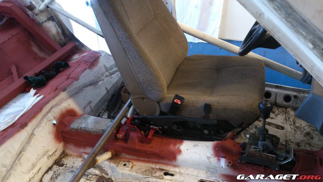

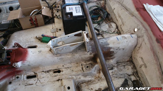

Fixade handbroms historian idag smile
https://www1.garaget.org/gallery/images/75/74366/74366-7911e8a33ebbea83b392f0a919b3cfcc.jpg
https://www1.garaget.org/gallery/images/75/74366/74366-612e7d681e212b9a6624f2695cd9779c.jpg
https://www1.garaget.org/gallery/images/75/74366/74366-159a042f69881c316e0cf203ded6b8a1.jpg
https://www1.garaget.org/gallery/images/75/74366/74366-73160eb6ef6e1477806000621ccad37c.jpg
https://www1.garaget.org/gallery/images/75/74366/74366-b64af8699d02493f9485b785bb6fca7f.jpg
https://www1.garaget.org/gallery/images/75/74366/74366-d61699f545d820785f8168432d250077.jpg
https://www1.garaget.org/gallery/images/75/74366/74366-6053ad447cb35a82d97761577703970c.jpg
och Dupont

Blir bra det där. wink
Hammare och gaffatejp är allt som behövs.
Sitter nånting fast när det borde vara löst? Använd Hammaren!
Sitter nånting löst när det borde sitta fast? Använd Gaffatejp!
1 237 Inlägg
16 augusti 2014
#675
Tack,  vänster ok verkar kärva aningen i handbromsmekanismen..
Ska försöka smörja o motionera upp det smile
2 030 Inlägg
16 augusti 2014
#676
siddu va fint de blev! smile
En 5a är Livet.
2 005 Inlägg
16 augusti 2014
#677
Ser riktigt fint ut med tunneln.
1 237 Inlägg
17 augusti 2014
#678
Tack! smile
1 237 Inlägg
17 augusti 2014
#679
Tack, inte så mycket kvar av "Volvo" tunneln smile
