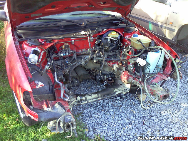

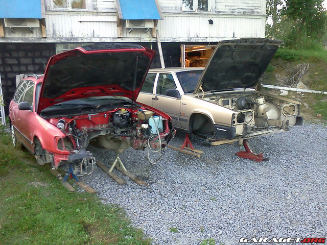

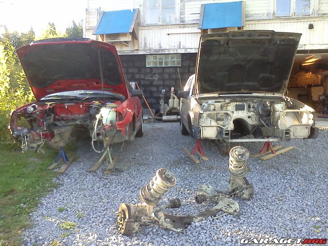

I helgen har det blivit mycket gjort!
Motorn urmonterad från donatorbilen, även framvagnen från den.

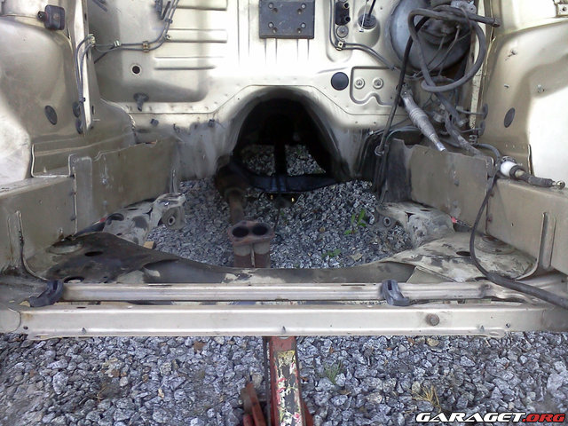

Har även snabbkollat passformen på Audi framvagnen mot 740:in,
verkar faktiskt inte helt omöjligt, dock krävs mycket jobb ändå...
Bifogar lite bilder, de e ju alltid trevligt!
Motor och låda från donatorbilen urmonterad samt sålda!

En Audi framvagn, på sin väg att bosätta sig under en 740!
https://www1.garaget.org/gallery/images/75/74366/74366-64c40c817186b5e92e2d5c6a282f9d93.jpg

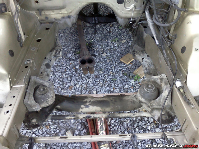

En snabbkoll med framvagn och motorfästen i Volvon, exakt samma avstånd mellan balkarna som på Audin. Lovande!
https://www1.garaget.org/gallery/images/75/74366/74366-3eb2544290a063b2a4abb630adac9ea1.jpg
Gillar vad jag ser, balkarna i linje med framvagnsfästena!

Två stycken trötta bilar för tillfället..
https://www1.garaget.org/gallery/images/75/74366/74366-c8da40da0d00ee2e10900bbd4b4d34a6.jpg
