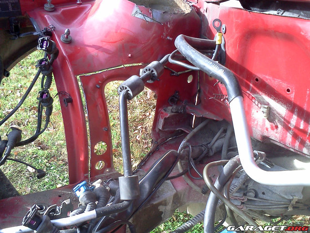

Nu har det inte blivit uppdaterat här på en månad!
Kan ju säga att det har blivit gjort litegrann iaf smile
Kommer att behöva bredda fjädertornen en del.. ;P

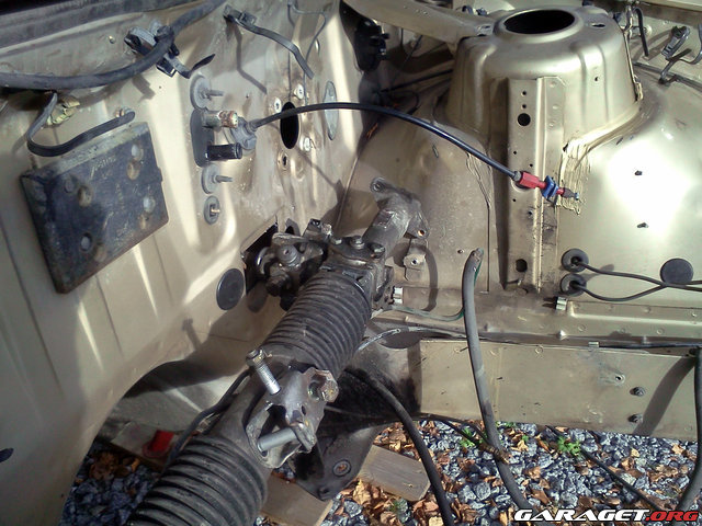

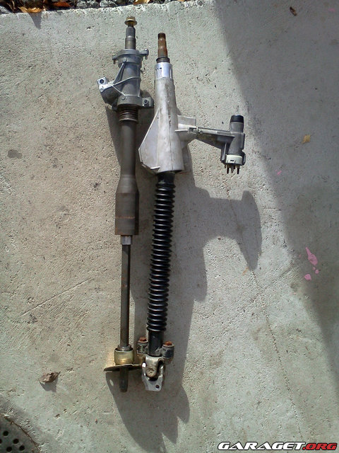

https://www1.garaget.org/gallery/images/75/74366/74366-1c00a6c13aa99793652ac36d3a15ecbc.jpg
Helt otroligt egentligen.. Skillnaden i längd mellan Volvo och Audi rattstång.. Kanske någon mm wink

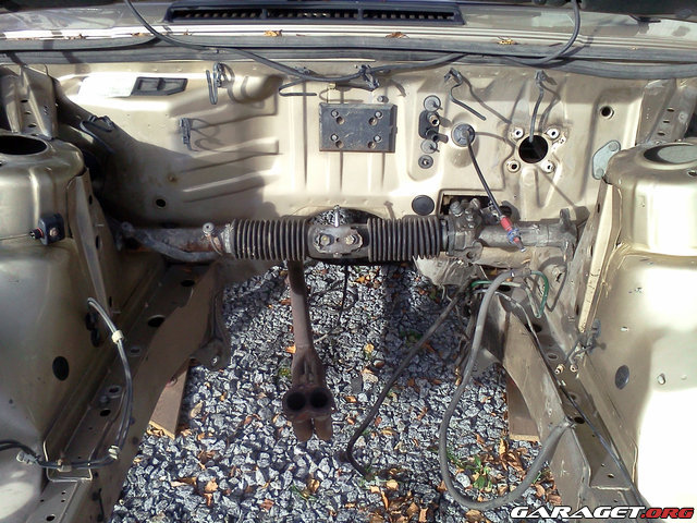

https://www1.garaget.org/gallery/images/75/74366/74366-fb21e10764062a2330fd4394bb12ca27.jpg
Testade bara att lägga dit styrväxeln från Audin.. Haha den är perfekt längd! Skall bara flytta över fästena nu smile

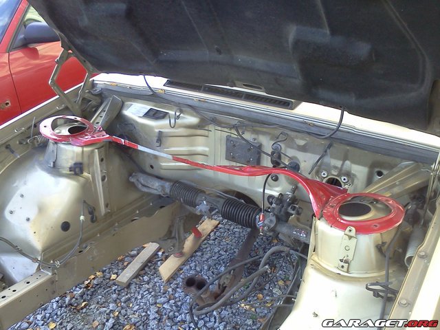

https://www1.garaget.org/gallery/images/75/74366/74366-688a7fa109f9f954e63b8ecafa1312cd.jpg
Tänker göra såhär för att få exakt rätt avstånd mm. för styrväxelfästena samt hålen för styrstagen smile

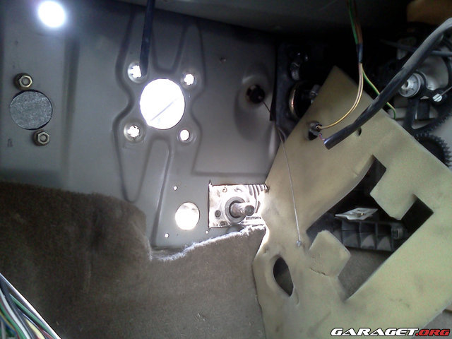

https://www1.garaget.org/gallery/images/75/74366/74366-d4e506ca77ec9e44ad126b6fe5b4bd4d.jpg
Blev faktiskt tvungen att kapa upp ett annat hål för rattstången i torpedväggen, allt kan ju inte passa perfekt ;P
https://www1.garaget.org/gallery/images/75/74366/74366-5a4722303029219c95ff4491d7fe7cef.jpg
Till vänster ser ni gamla genomförningen till rattstången, nu kommer den att gå där gaspedalen satt...
Får lösa det senare ;P
