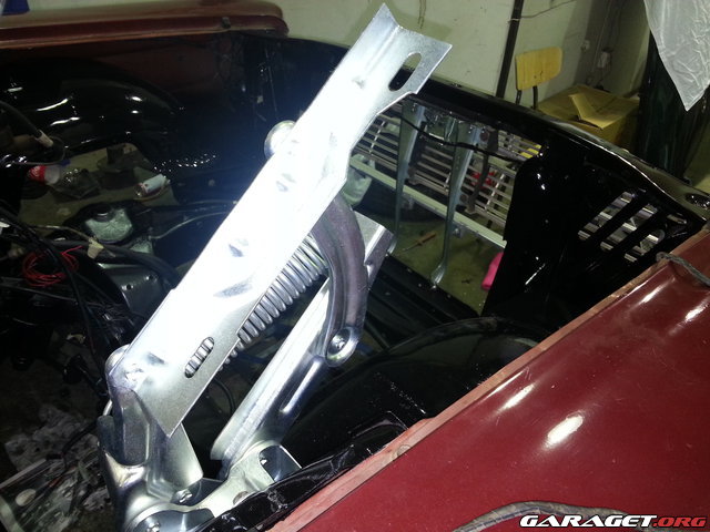

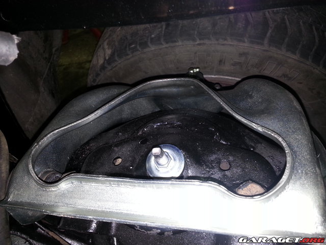

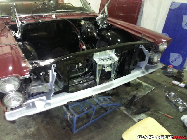

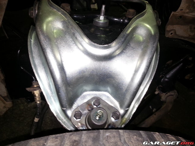

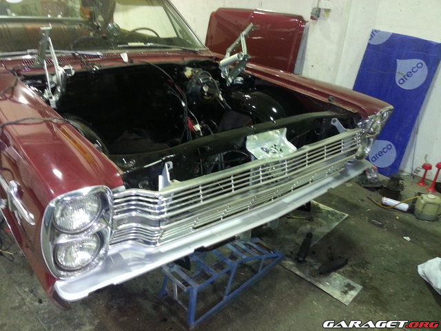

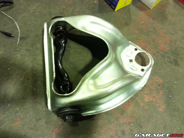

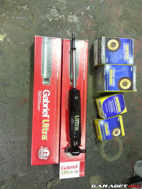

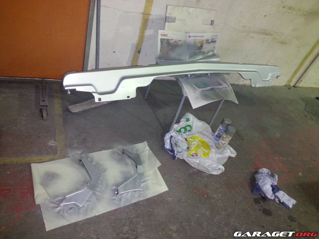

lite bilder på när jag skruva i hopp framvagnen, fronten och huv lås, gångjärn osv.. smile

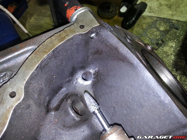

och nu är sista detaljerna gjorda på blocket innan borrning. rundat av olje kanalerna så oljan tar sig fram smidigare, även gått över hela blocket och slipat av gjut skägg och skeptiska ställen för framtida sprickor. nu vill jag ha hem mina grejjer ifrån USA !!!!!!!
