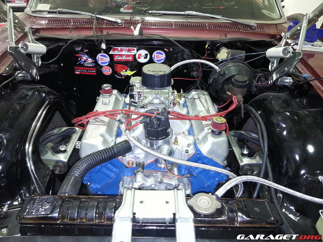

Senaste vackan har det blivit ca 4 timmars sömn /natt mellan jobb å garaget. Fått göra nya gängor i turbin som va dåliga. Mixtrat med motor växellåds fästen headders. kyl rör a you name it. Åkt skytte trafik till stan å köpt grejjer vise versa . Men nu sitter motorn i. !!.
Ska bara koppla in de sista kablagen nu under lång helgen så ska det uppstartas V8 !!!!

Mycket snyggt !! smile Jo jag vet hur det är allt tar längre tid än man tror !! Men det du gjort kommer att bli mycket bra !! smile Lycka till med starten hoppas du har rätt Olja nu !! smile

motorn är inkörd och klar !! big_smile jävlar vilken rapp maskin vill ja säga ! finns videoklipp här på garaget .. KIKA !! smile

jäkligt snyggt byggt, pluspoäng för att de e en galaxie också såklart big_smile
