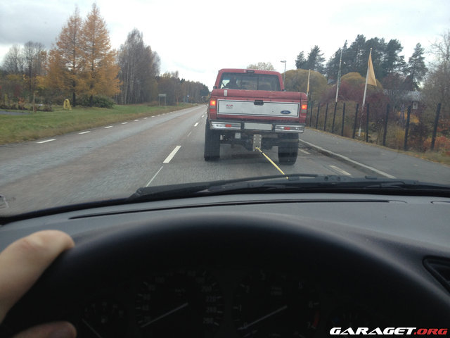

https://www1.garaget.org/gallery/images/196/195438/195438-899aeb7bed7c6d0ce8436273400cd2c6.jpg
It's dead Jim!
Parkerade bilen som vanligt fredag morgon utanför jobbet.
Efter 8 timmar kom jag ut och försökte starta den. Högg bara till.
Vaf**.
Pröva igen. Som att den inte frikopplar. Lägger ur växeln. Startar bilen. Går igång finfint. Försöker lägga i backen. Går inte. Fast i friläget. Ingen koppling. Stänger av. Kan byta växelläge. Prövar starta. Går inte med växel i.
Och där stod man. For dit idag på förmiddagen idag lördag och skulle bogsera hem den. Då går inte startmotorn runt heller.
Det gjorde den när jag lämnade den där igår.
Den gör verkligen allt för att bli såld/skrotad den här bilen just nu.
