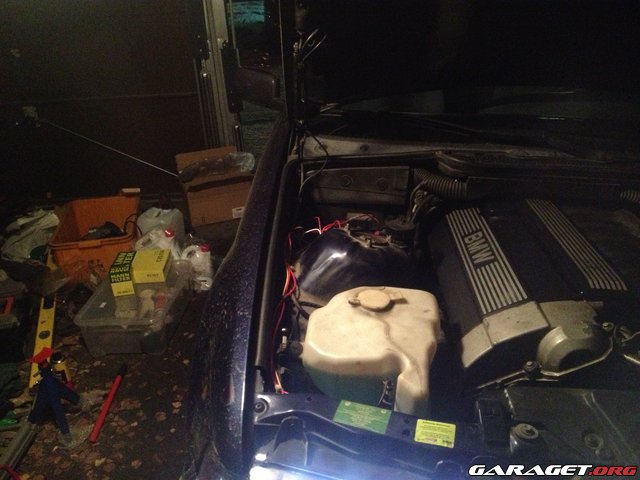

Men före vi kunde fara iväg så var jag ju tvungen att se över vart kylarvätskan tog vägen.
Hissade upp bilen, inunder med pallbockar, kröp ner och började leta.
Ser att nästan hela expansionskärlet på kylaren är blött,
Drar åt alla klammer och skruvare och tänker: "Sådärja, nu ska det väl inte kunna läcka".
Fyller upp med lite vatten och stänger påfyllningslocket och pumpar lite med slangen.
Då hör jag ett fint "Psssh Pssh Pssh" ljud i takt med att jag pumpar.
Vetekli.
Aja tänker jag, efter att jag lokaliserat pys ljudet till toppen av expansionskärlet, det är väl locket som farit (inte för att jag kan vrida huvudet runt det hur).
Så börjar jakten på ett nytt lock.

Klämmer på slangen.
Psssssh Psssssh Psssssssh från locket/toppen på expansionkärlet.
Det enda jag kan tänka mig är att expansionskärlet spruckit.
(Ska montera isär det när jag får hem allt för att göra servicen så får vi se exakt vart det pyser.)
Iaf. Blir lite halvförbannat. fyller lite extra kylarvätska, smäller igen huven, kör upp till lägenheten.

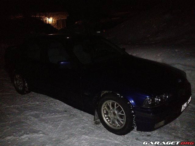

Packar bilen full för en helg i kallt väder och börjar köra från Skellefteå 19:00.
Klockan 19:30 isch så anländer vi i Jävre lite söder om Piteå. Där har det bestämt sig för att regna.
Jag kommer nerför en backe och ser att lastbilen framför mig bestämmer sig för att bromsa, jag släpper upp gaspedalen, och helt rätt som det är då står vi i sidled med ett mitträcke framför oss.
Is i ryggen, frikoppla, lägg ur växeln, börja försiktigt räta bilen tillbaka i körriktningen, glider en bra bit, hinner få bilen tillbaka i rätt riktning med 1 dm mån till mitträcke. phew.
Kryper efter 110 väg i 20-25 km / h, alla försök att ens på dragläge ta sig över 2:ans växel slutar i att bilen vill vandra i sidled. När vi kommit ut ur jävre möts vi av bilkö. Det är någon som inte kunnat räta ut sin bil som satt sig i mitträcket. Efter 30 minuter så blir vi omdirigerade in i jävre och får ta småvägarna vid sidan av E4:an tills vi kan köra in i Pitsundet. Därifrån kunde vi öka till 30-40 km/h.
Och sån fin picknick hade vi hela vägen till Älvsbyn, därifrån kunde vi hålla 70-80 km/h tills vi kom till 45:an mot Jokkmokk. Sen vart det rally. Låg och tävlade mot någon sportigare modell (för mycket snörök för att se vad det var, kan ha varit en lappgubbe på rensläde allt vad jag vet) hela vägen in mot Jokkmokk, tog några fina kurvor i 110-120 km/h.
Väl framme i Jokkmokk 23:50

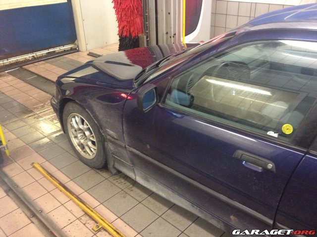

Det var lite salt påvägen, så blev tvätten direkt man kommit hem.
https://www1.garaget.org/gallery/images/196/195438/195438-a2f2fec54bb9d6786d269e5fa75e8d05.jpg
Denna resan klarade den utan att spotta ur sig minsta lilla kylarvätskan, men det pyser fortfarande från expansionskärlet.

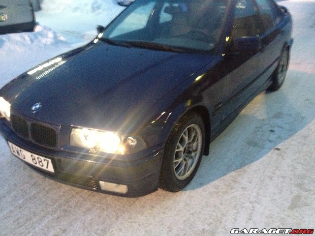

Påbörjade försök att fixa med dom gamla uppsättningarna framlyktor jag hade på lager.
Har börjat luta mig åt att bilen skulle se bättre ut med original lyktor.
Men till min förvåning så är det 2 helt olika uppsättningar lyktsatser som suttit på 325:an från 1994:09 mot min 1994:10.
Och lyktglaset på vänstra från 94:09 har en spricka, och högra från 1994:10 har en spricka.
Går ju att värma lös glaset och sätta dom 2 hela glasen på ett av paren. Men det får bli ett senare projekt.
Så får lägga fokus på att få igenom one-blocken genom besiktningen istället.

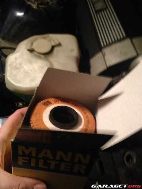

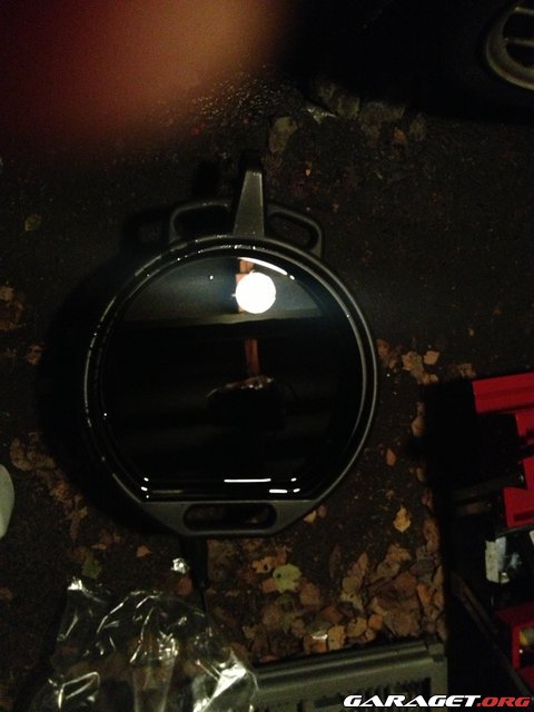

Lite bilder från oljebyte och byte av sidospegel. Inte så mycket att hurra över men iaf nåt smile
Mycket skrot i garaget.
https://www1.garaget.org/gallery/images/196/195438/195438-e9b450cfba062768a127e9b79a4f9ff0.jpg

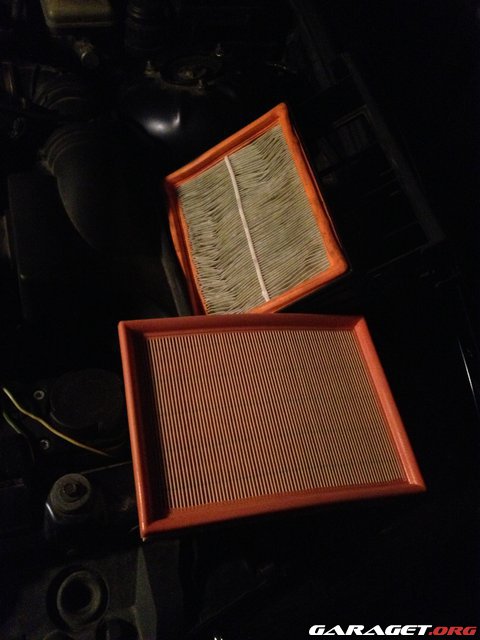

Var nog dags för ett nytt filter här tongue
https://www1.garaget.org/gallery/images/196/195438/195438-118fd9ecf1aef7b1ece098238b87c673.jpg
Här också smile
https://www1.garaget.org/gallery/images/196/195438/195438-612b33636cde70d56fd096e69956b7a5.jpg

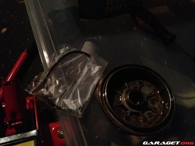

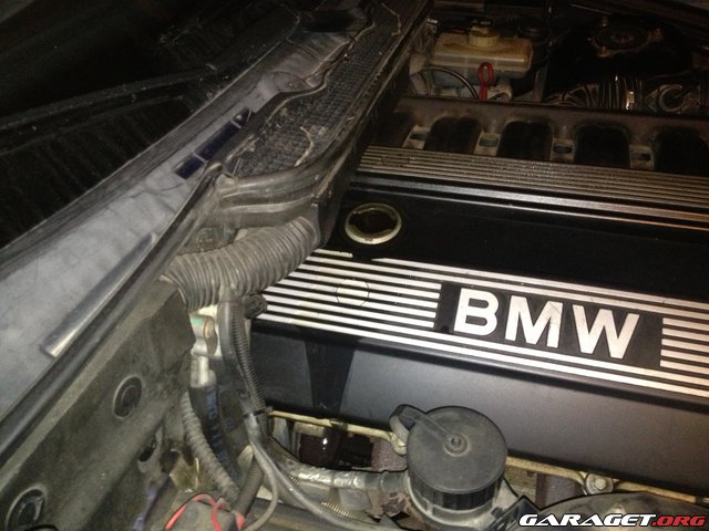

Inte glömma bort att byta packningar och ringar i oljefilterlocket.
https://www1.garaget.org/gallery/images/196/195438/195438-525d58972a626c8b2671160a7039b074.jpg

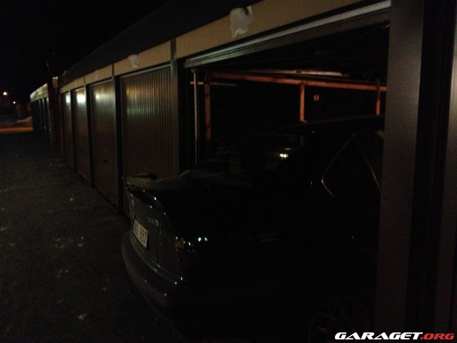

Backa ut bilen så att man får plats att arbeta.
https://www1.garaget.org/gallery/images/196/195438/195438-370220132f03821aae326aed246279b7.jpg

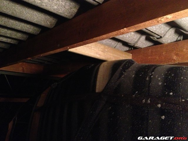

Bra med takhöjd också.
https://www1.garaget.org/gallery/images/196/195438/195438-2bb5b83a3798bfee767e88e437d8db5f.jpg

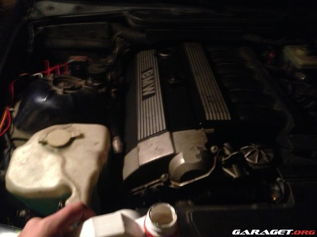

Ny olja luktar gott smile
https://www1.garaget.org/gallery/images/196/195438/195438-8ce9e2dbf12b95c11d1cc61628a85a27.jpg
Och så inser man ju alltid att man skulle ha köpt en tratt, men som alla gånger tar vi det nästa gång =P
https://www1.garaget.org/gallery/images/196/195438/195438-b9f0407e2a564796086cf12f23dab532.jpg
Spillde ju bara nån halvliter.
https://www1.garaget.org/gallery/images/196/195438/195438-5fba8417d93791514c0ae4ff7dd81f52.jpg
Gamla oljan ser ju knappt använd ut tongue

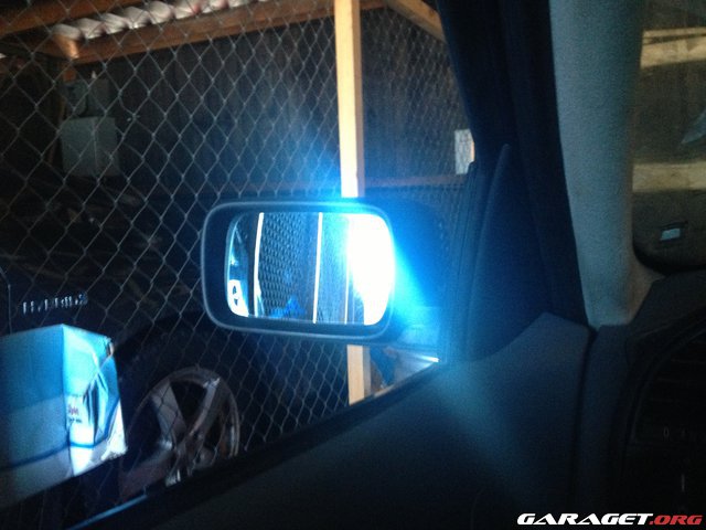

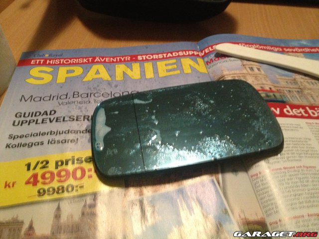

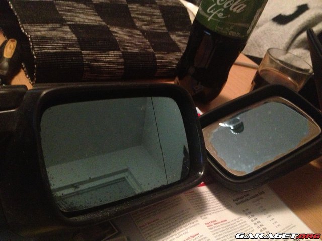

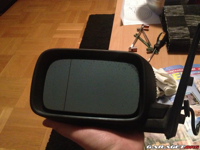

Sen tog vi en några sidospeglar, den högra satt på bilen som inte gick igenom besiktningen. Den vänstra är från bilen jag skrotat ner.
https://www1.garaget.org/gallery/images/196/195438/195438-1844c67112b73f2e99e37f12351e49da.jpg
Av med spegeln
https://www1.garaget.org/gallery/images/196/195438/195438-092571a461d7feec11be4a127453fb9b.jpg
Rengöra den "nya" med fönsterputs.
https://www1.garaget.org/gallery/images/196/195438/195438-fb57c96003af3876db06b38cebc44684.jpg
Sen smacka ihop allt igen.
https://www1.garaget.org/gallery/images/196/195438/195438-663c38746c65dcce16ce7661e53b31e5.jpg
Och sen kasta dit den på bilen.
https://www1.garaget.org/gallery/images/196/195438/195438-e38c52d1328f05160df5b71a00fe201c.jpg

Jo blir lite mindre grejjer. Måste få ordning på kylsystemet. Ska beställa ett nytt lock till kylaren.
Håller jag handen över hålet och pumpar på slangarna så är det tätt. Skruvar jag dit något av mina lock jag har så är det fullt blås ut ur locken. Sen efter nytt lock blir det att tömma hela kylsystemet och i med ny fräsh kylarvätska.

Kan ju bara säga att jag stark inte rekommenderar att köpa oneblock angel eyes från sc-styling.
Efter att ha haft dom i ett år:
1. 2 veckor efter inköp så dör dom små led lamporna (som man förövrigt inte förstår vad deras syfte är)
2. Just före du vill göra en besiktning så kommer justerskruvarna för höjdled och sidled att sluta fungera.
3. Kontakterna kommer att börja glappa i sladdarna inuti kontaktstyckena.
Så igår fick jag kapa av sladdarna helt och nypa ihop kablarna i bilen med kablarna från lysena för att få tex blinkers att fungera då jag har besiktning idag och det måste fungera.
Jag måste också justera lysena i fästena, så ingenting ligger i linje i fronten längre och ser skitfult ut big_smile Yay.

Sen höftade jag lite med en 19:s nyckel på framlyktornas fastsättning, skruva lite dit och hit.
Träffade 100% på ljusbilden. Helt sjukt.
