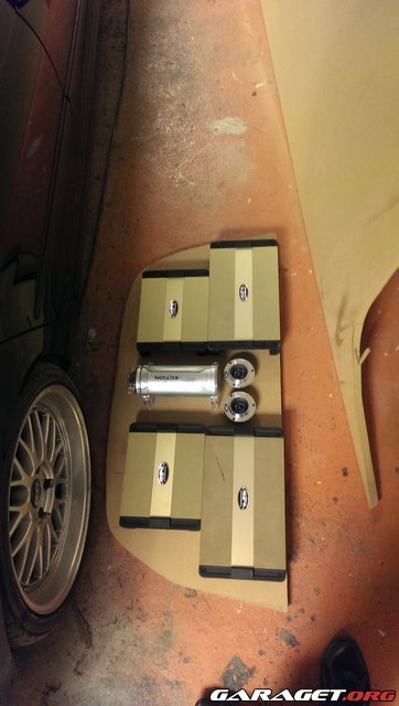

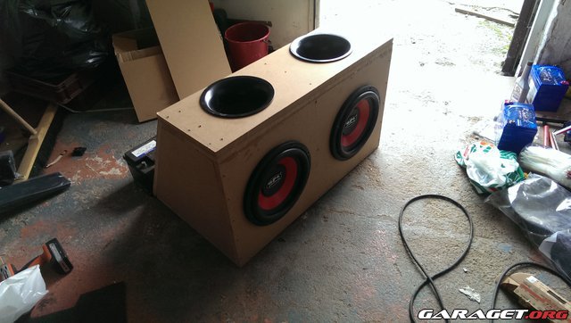

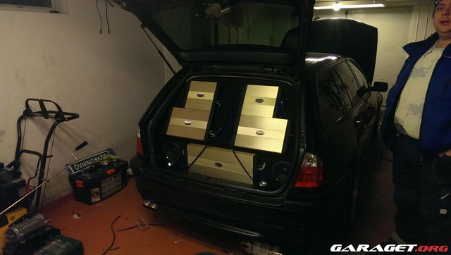

https://www1.garaget.org/gallery/images/85/84615/84615-2946b122f69abc409a5b30e2ffee5732.jpg

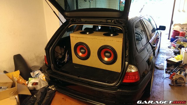

första lådan ja bygger i mitt liv. vart rätt nöjd! 162L vart den

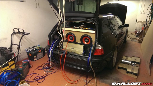

https://www1.garaget.org/gallery/images/85/84615/84615-b6050fd79d3fbddcd74ed75d2b7519fa.jpg
ström källan:D

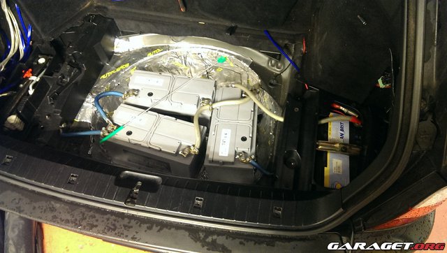

nu är alla ström kablar klara, bara sista väggen kvar att fixa och montera

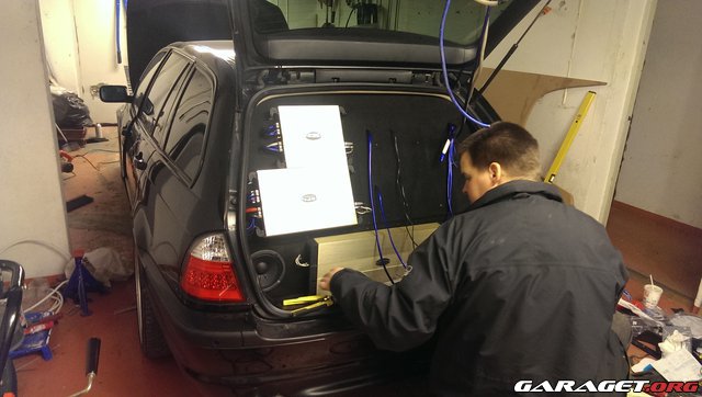

https://www1.garaget.org/gallery/images/85/84615/84615-080727263b0c3a722a6643501b14c1a9.jpg
Prov monterad, ska dra alla kablar och fästa steg

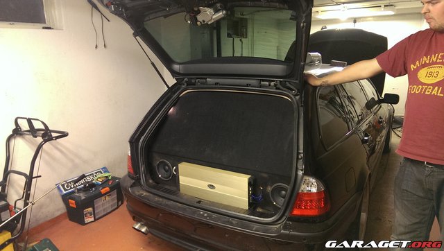

https://www1.garaget.org/gallery/images/85/84615/84615-351cbfb9224578e9fa47b30f8b651838.jpg

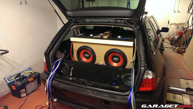

så näst intill klart, bara 2 diskanter som ska in. sen är det bara dörrarna kvar.

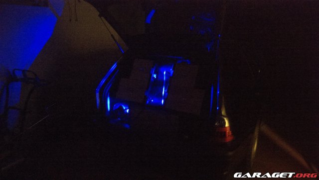

https://www1.garaget.org/gallery/images/85/84615/84615-302b0ac0ad70319fee9b6802e94afef0.jpg
By night

okej, ja det är det.. men vart lite problem längs vägen! iaf i min bil va alla stereo iso kontakter i bakluckan så rev ur allt skit med radio enheten, gps antenn och dvd läsaren! sen drog nya ström kablar till stereon från batteriet och jorda den bakom stereon. sen finns de en luft burk bakom stereon som man måste kapa i och täta om du ska ha en dubbel din stereo. lite knöligt.
