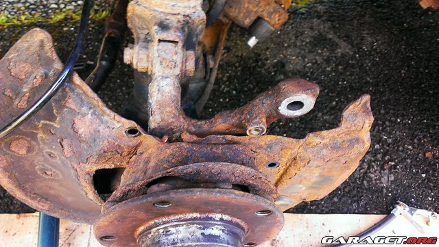

Idag har jag skruvat av däcket vänster fram, för att få ett slut på denna ABS-lampe fejden..
Skulle mäta kablarna efter kortslutning, men eftersom jag är ny på bilar så bestämde jag mig för att kolla på ABS-kransen och ABS-givaren också!
Till min stora förvåning, och ett slag i både bakhuvet och kinden av framskärmen och skivbromsen, så fick jag ut ABS-givaren och såg att den va fullständigt täckt av rostflagor! yikes

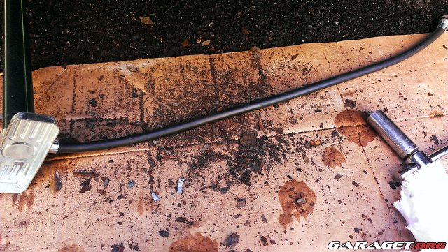

Så borstade rent den, tog bort all metall som fastnat pga att den är magnetisk och hoppades på att problemet med ABS-lampan va löst..
Innan jag satte tillbaka givaren så gav jag det rostiga skivbromsskyddet en rejäl fightomgång, så att en massa rost lossnade och inte skulle klumpa upp på givaren igen!
https://www1.garaget.org/gallery/images/187/186649/186649-68c685e0995efe72aec4791507cfb70c.jpg
Sådär jag! smile Nu jäklar lär det inte trilla av rost!

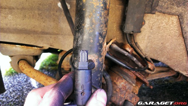

https://www1.garaget.org/gallery/images/187/186649/186649-988ad974068dc6b971d0df6d57e1e7d3.jpg
ABS-givaren påväg in, i hopp om att problemet är löst... hmm
https://www1.garaget.org/gallery/images/187/186649/186649-564af4ca7ced199782365f97eb03bcb5.jpg
OCH VIPS! Efter ett varv runt kvarteret så är ABS-LAMPAN BORTA! Och inte en krona behövde jag spendera! smile
