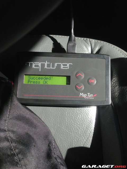

Kort efter världens längsta tystnad kom så paketet, jag hade planerat allt in i minsta detalj, bilen skulle servas, jag skulle ta 0-100 tider innan uppgraderingen, kanske ha en liten ceremoni.
https://www1.garaget.org/gallery/images/32/31703/31703-adde97440c2840db60d9ff4228354ca5.jpg
Dessvärre har jag ganska bristande disciplin, andra bilden är tagen bara ett par minuter efter den första.
Uppgraderingen gick som synes smärtfritt och absurt snabbt, sen var det bara ut och gasa, till jobbet då alltså på vilket jag satt fast i 10 timmar innan jag kunde sticka ut och må gött igen. 10 mycket långa timmar, längre än tystnaden tror jag..

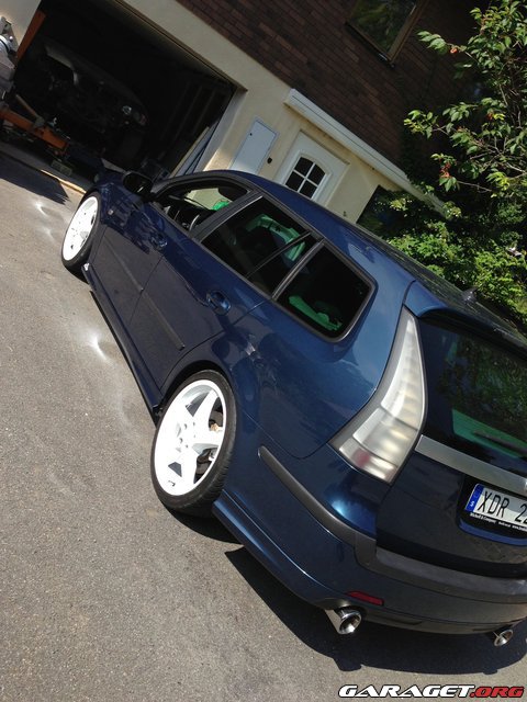

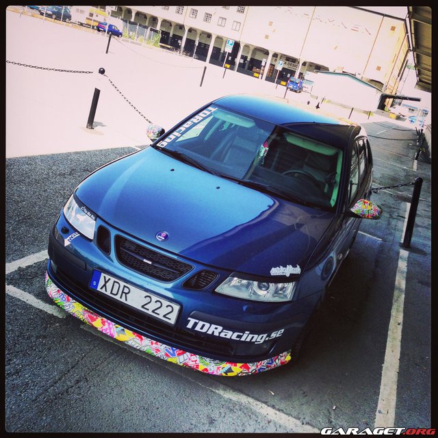

Jag har länge velat haft vita fälgar, jag tycker att det är lite koolt på nått sätt. Funderade på vita fälgar till min gamla mondeo som jag hade för ett gäng år sedan men ekonomin infann sig inte och plasti-dippen var inte lanserad då så jag drömde vidare, ända till för ett par veckor sedan. Nu har jag tyvärr inga bilder på processen men jag kan säga såhär: att dippa fälgarna när dom fortfarande sitter på bilen fungerar utmärkt, how ever, låt dom härda innan ni kör..
https://www1.garaget.org/gallery/images/32/31703/31703-b2a47c7351647a0ea6d06f37baad22ad.jpg
Jag gjorde inte det, lät färgen torka ca 25 hundradelar och stack sen ut och härja runt med mina fina vita fälgar, när jag kom hem igen insåg jag att bromsdamm är svart, och att svart och vit dippade fälgar som ännu inte riktigt torkat än tillsammans med inspirerad körning sedermera leder till grå fälgar. Men ett gäng lager dipp till och en nattlig härdning löste det problemet smile I vinter ska fälgarna renoveras/bytas mot andra och istället lackas vita och sedan behandlas med nått sånt som gör att skit inte motiveras att fastna på samma sätt som det gör nu.

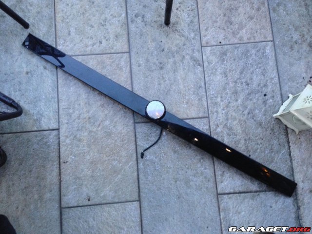

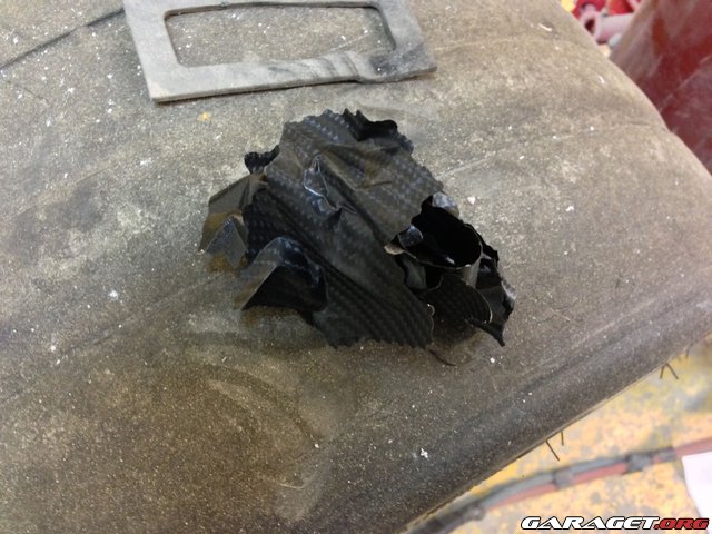

Efter att ha fått hem den "nya" listen från skroten insåg jag att den var svart, sweet tänkte jag, halvvägs till målet, men insåg snart att det inte räckte.
Efter stor möda fick jag bort "emblemet" och det blev nu än mer förvirrande om hur Saab kunde konka, dom hade ju bara behövt sälja sin tejp till Nasa eller nått för potentare skit än så har ännu ej uppfunnits, hade skiten varit fastgjuten hade det varit enklare att ta av.
https://www1.garaget.org/gallery/images/32/31703/31703-37eaad4232817b95599f49c2be672662.jpg

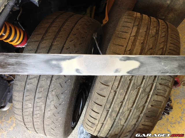

Väl borta med "emblemet" så var det ganska mycket raka vägen, lufttryckssåg eller om man så vill: loftþrýstingur sá (Isländska is the shiet!), sandpapper och pansarfil fixar't, det är alltid tacksamt att förstöra nått som bara blir bättre av processen smile
https://www1.garaget.org/gallery/images/32/31703/31703-ed70ab1fdede37870a8c71b58a824278.jpg

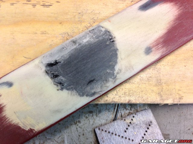

Efter att ha mixat fyra omgångar med glasfiberspackel som varje gång härdade snabbare än längden på mitt första samlag eller inte valde att härdade alls så steg farsan in och visade hur det skulle gå till. På med glasfiberspackel, slipa, på med nått annat spackel (samma grej med detta som med glasfiberspacklet, jag hatar spackel, också) slipa, grunda, lägga credig kolfiberfilm BOOM, färdig eller om man så vill: פאַרטיק (Jiddisch!)
https://www1.garaget.org/gallery/images/32/31703/31703-1c84afc2c757cb779d32a076c675f96f.jpg
Nopp, inte klart alls, faktiskt så nära oklar som jag var efter att klistret på "emblemet" vart besegrat, fick ett lätt väck på den crediga kolfiberfilmen och skulle bara fixa till det lite lätt, så jag lyfte försiktigt filmen och med den precis allt spackel, FML.

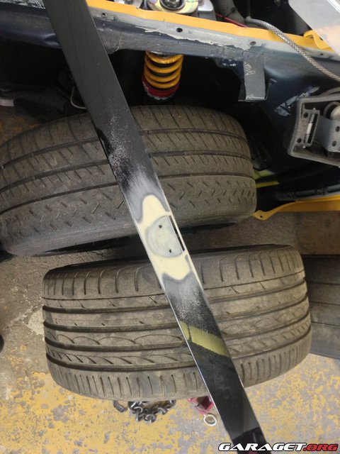

Här brast det, hela världen blev nästan svart och efter att ha gått igenom varenda för mig kända svordom, kastat saker, slagits med dörrar och sparkat på hårda saker så infann sig känslan av hopplöshet, bitterhet och total förlust. Jag var en trasig man, både på insidan och utsidan, fann mig själv timmar senare sittandes i fosterställning i sovrummet, lätt vaggande fram och tillbaka mot väggen snyftandes som ett barn.
Farsan kikar in, skrattar till och säger: Vad i helvete, gaska upp dig nu din tönt! Och med dom varmt motiverande orden bar det ner till verkstan igen, nu med brinnande motivation och en känsla av total oövervinnlighet, enbart baserad på gubbens brandtal!
https://www1.garaget.org/gallery/images/32/31703/31703-77c1786f9e628ca2c21046c54de15d80.jpg

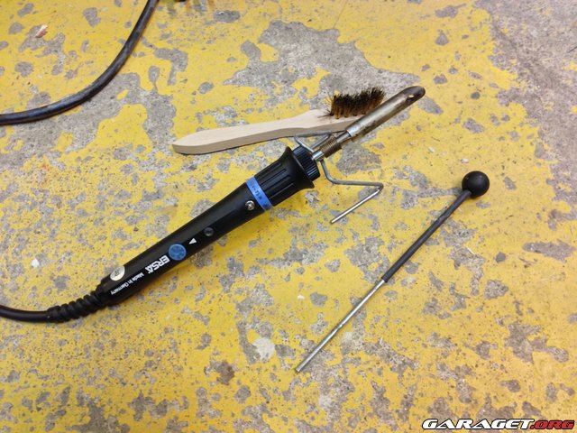

Väl nere i verkstan så har farsan plockat fram plastsvetsen, en lödkolv med hål i, vad innovativt tänkte jag. Efter en snabbtitt på bruksanvisningen så konstaterar vi snabbt att detta kommer att bli en baggis, allt som behövs är plasten du ska svetsa i, plasten du ska svetsa på och plasttråden.
https://www1.garaget.org/gallery/images/32/31703/31703-24dd4dbb7232925002a9d8445a10ff87.jpg

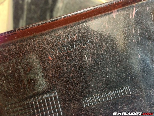

Inga problem alls, om det inte vore för att man måste ha identisk plast om det ska fungera och med tanke på att människan sällan tenderar att nöja sig med en variant av någonting så blev detta något av ett problem. Efter att ha gått igenom allt vi hade i plastväg, typ matlådor, tv apparater, leksaker och inredning så hittade vi tillslut rätt..
https://www1.garaget.org/gallery/images/32/31703/31703-b16b0b761df9f016e58ec581a3a0bf17.jpg
Biten kommer från en backspegelkåpa som suttit på någon tysk direktörs bil vilket gjorde det så lite jobbigt det bara gick att kapa sönder, direktörer har ändå så mycket pengar tänkte jag. Slipa i ordning en  bit och passa in sen var det bara på med värme och tråd:
https://www1.garaget.org/gallery/images/32/31703/31703-3a9beaa23b11334d720feee386829210.jpg

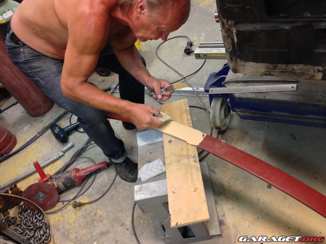

För enkelt skrockade jag tills jag tog tag i skiten och det ramla isär.. Hmm, uppenbarligen fel tråd konstaterade farsan medan vi kollade på haveriet och kliade oss på huvudet. På't igen, denna gång med mindre fel tråd och denna gång höll skiten smile

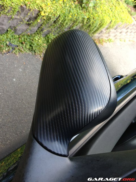

https://www1.garaget.org/gallery/images/32/31703/31703-73f80d6b8ef91b596cf3478974663f5b.jpg

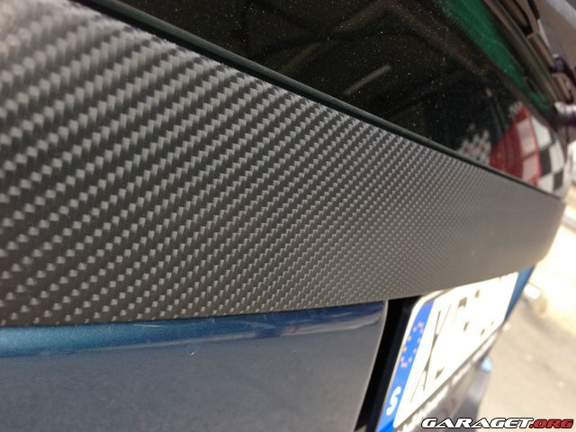

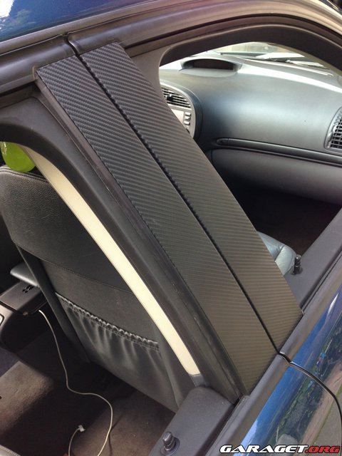

På med spackel, slipa, grunda, drapera med credig kolfiberfilm och BOOM, färdig, eller om man så vill: законченный (Ryska). Nu skulle ju skiten sättas på bakluckan också, en baggis tänkte jag och jag vet ni kommer inte tro mig, men det var fan en baggis, att ha sönder klippsen som håller fast listen vill säga.. Sket i allt och gick o la mig istället. Dagen efter vart det en tur till Svenska bil (Svenska bluff) för att köpa två klipps som jag väl där fick veta vara dyrare än, ja jag vet fan inte, sjukt dyra iaf. Hem igen, sätter dit allt, kontrollerar säkert 10 gånger innan jag trycker dit listen så att allt är på sin plats, klick, listen sitter på plats och allt ser bra ut, tills jag öppnar luckan igen. Där inne ligger ett par skumgummi packningar/distanser och lipar åt mig, dom jävlarna. Skulle givetvis sitta mellan bakluckan och listen så nu sjösattes operation "rädda klippsen" vilket kort innebar å få in nått mellan plåtarna i bakluckan och trycka ihop klippsen så jag kunde få ut dom hela, det gick på ena och halvt på andra. Men vid det här laget var jag så trött på allt så jag brydde mig inte.
https://www1.garaget.org/gallery/images/32/31703/31703-370c2bde08c82440ebf4239a47ef7a45.jpg
Dit med ALLT denna gång, skruva dit inredningen och voila, färdig, eller om man så vill: päättynyt (Finska)
