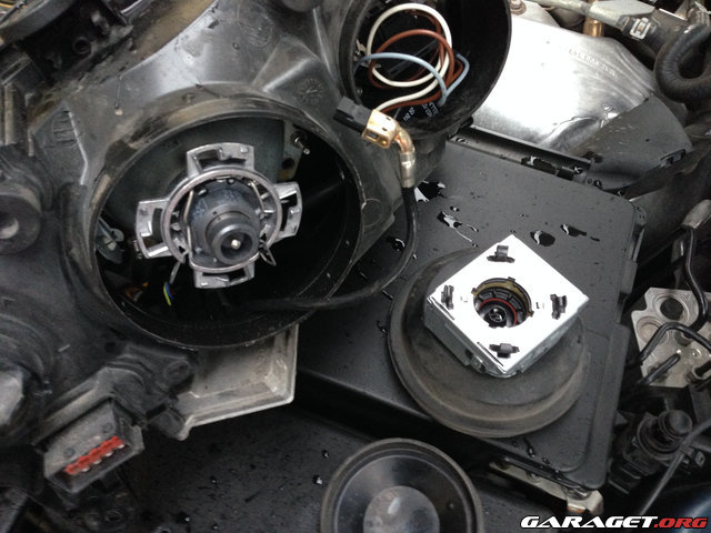

Ok, så efter att ha lekt pirat i ett par veckor (givetvis inspirerad av Kanal 5 "Pirates of the caribbean" maraton) var det nu dags att nyktra till och sprida lite ljus över tillvaron igen. Då vi som jag tidigare skrev ska till den stora skogen inom ett par dagar fanns det ingen tid till att beställa lampor då dessa inte skulle hinna fram i tid så det fick bli det andra alternativet, Biltema. Efter långa och bitvis ganska hätska diskussioner gav så till slut skrotdosan med sig men bara om jag lovade att byta till ett par riktiga lampor så fort ”tillfälle” gavs samt att jag inte berättade för någon att hon var tvungen att åka runt och skämmas med budget prylar i nyllet :p
Hon är så stingslig tjejen..
https://www1.garaget.org/gallery/images/32/31703/31703-ec2820263b5d4d623851cf31907b1294.jpg

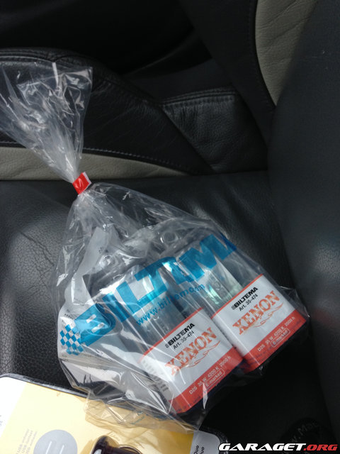

Hur som helst, efter att ha inhandlat två stycken d2s lampor bar det av hemåt för installation. En annan har ju privilegiet av ett stort garage med plats för en 5-6 bilar så det skulle bli gött att stå inne i värmen och meka:
https://www1.garaget.org/gallery/images/32/31703/31703-232e30865c22cb01c409c112153fc8ad.jpg
Ellllllller inte.. Motivationen var på topp, var ju bara en så där 0 gradigt och storm ute så jag tog beslutet att stå ute och meka istället, hur komplicerat skulle det kunna vara att byta ett par lampor liksom..
Jag har tidigare ”berömt" ingenjörerna på Saab för genomtänkt design och jag är benägen att göra det igen, här har man tänkt till. Jag kan anta att man suttit vid ett runt bord i ett mörkt rum med capes och liknande där dom mest ondskefulla design elementen tagits fram och skrattat ett sånt film skurks skratt vid tanken på framtida ägares huvudvärk medan man skålat i babysäls blod. Perversa jävlar!
https://www1.garaget.org/gallery/images/32/31703/31703-ad55efe408f74a34b14d509cdb770c50.jpg
Eftersom lamporna inte får repas då dom tydligen exploderar så var slägga och spett inte ett alternativ, här krävdes istället ordentliga doningar:
https://www1.garaget.org/gallery/images/32/31703/31703-f53b173dbd8293f03d1cd7d34b21f244.jpg

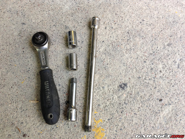

Verktyg som behövs för ”Operation lampbyte” är som följer:
Ett stycke spärrhandtag, modell mindre.
En 8mm hylsa
En 10mm hylsa
Och ett par förlängare

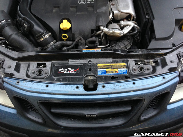

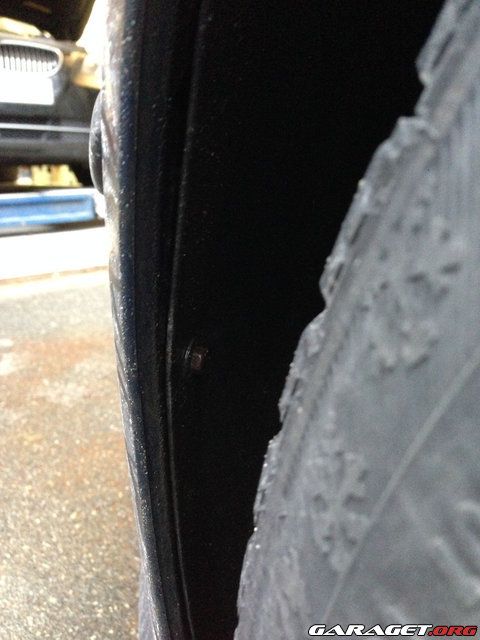

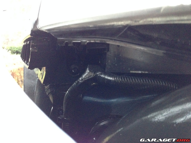

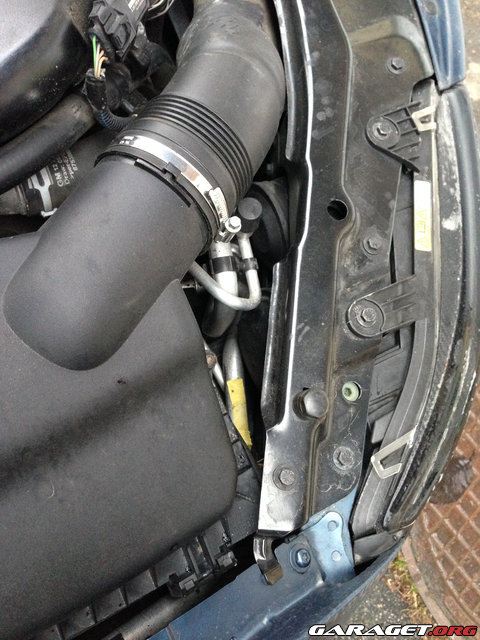

Då Saabs ingenjörer blivit lite för till sig efter tilltaget med att placera allt som inte bör sitta så nära lamporna så man inte kan byta dessa om det behövs, så missade dom att göra det helt omöjligt att plocka av fronten och med det lyktorna fram ifrån, in your face! Detta är således ganska enkelt och allt som allt måste man av med totalt 12 bult och 6 klipps.
https://www1.garaget.org/gallery/images/32/31703/31703-7fc57078a8da9b9557eccf6329e3e2ca.jpg
Klippsen är sånna som man trycker till i mitten och sen plockar bort.
https://www1.garaget.org/gallery/images/32/31703/31703-4ab7a483229719f679427e27f22c0239.jpg
Bulltarna är sånna man skruvar loss och plockar bort och när man våldat loss fronten så sitter själva lyktorna med tre bult, två klart synliga och en sneaky liten jävel som man satt under lyktan.
https://www1.garaget.org/gallery/images/32/31703/31703-572ac0671e6179977d5089b0e9c8757b.jpg

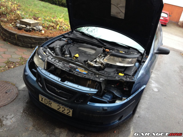

Sen ser bilen ut så här:
https://www1.garaget.org/gallery/images/32/31703/31703-3233f6de76c7eb06b446237f1525bb80.jpg
Här ifrån är det enkelt, bort med gummilocken och vrid av kontaktdonet, lossa lampan och plocka ur den smile
https://www1.garaget.org/gallery/images/32/31703/31703-12007066a619f4e6982607e83ff96ca7.jpg

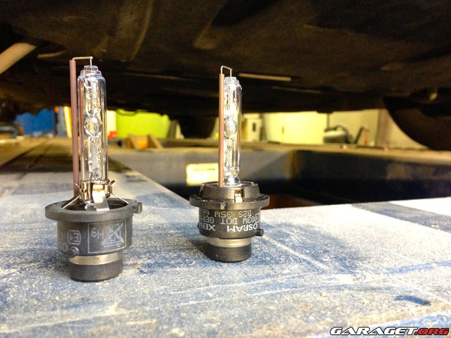

Tidigare ägaren verkar ha bytt lampa någon gång då det satt två olika i bilen, båda av märket osram men dom såg inte riktigt lika ut:
https://www1.garaget.org/gallery/images/32/31703/31703-84ae77644dcf2c306d2c3b7abc826cfa.jpg
Att tänka på när man sätter ihop bilen igen är att faktiskt koppla in lyktorna innan man skruvar fast allt och plockar på fronten igen, jag tänkte inte så långt så när jag sedermera var ”klar” och skulle starta bilen så vart det julstämning i siden, det plingade och blinkade som aldrig förr och det tog en liten stund innan jag kom på att kontakterna kanske skulle suttit i lyktorna tongue Av med allt igen och koppla in lyktorna då *suck*
https://www1.garaget.org/gallery/images/32/31703/31703-41fcb4953990d1db62f6322cbdd178bd.jpg

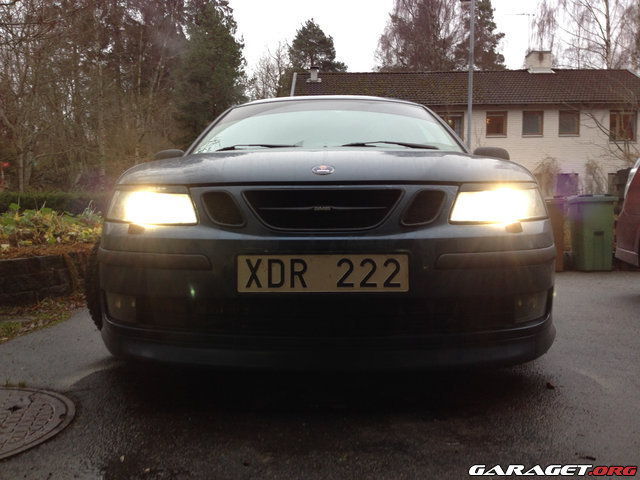

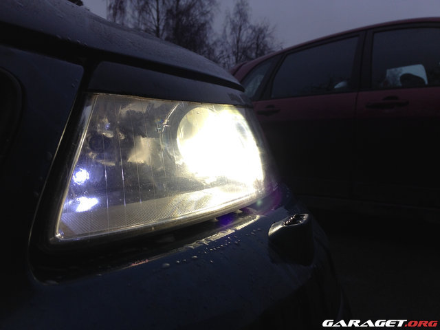

Boom! Fixat!

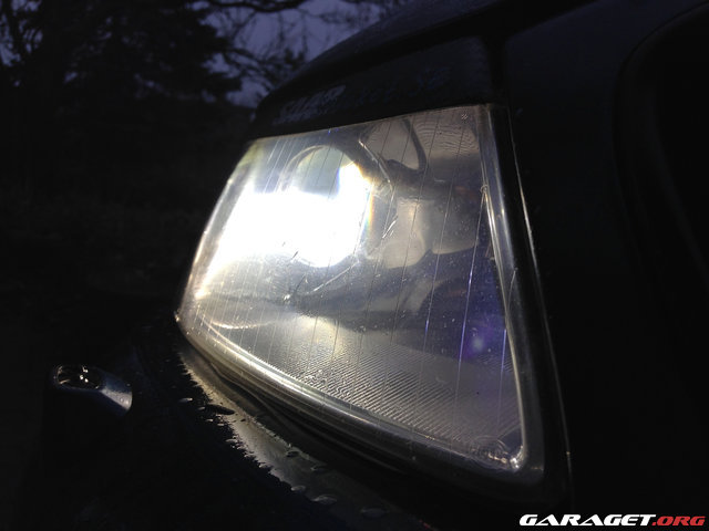

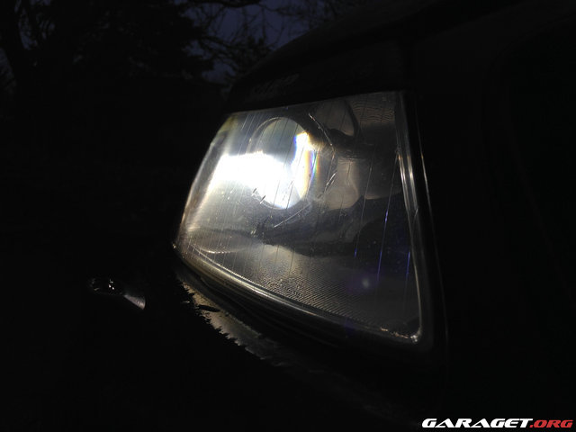

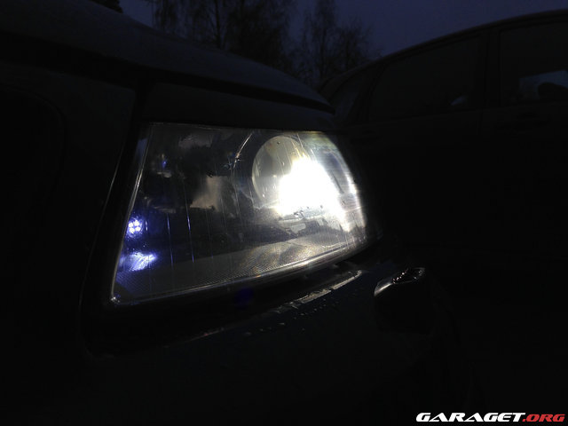

Direkt efter uppstart så hade lamporna lite olika färg:
https://www1.garaget.org/gallery/images/32/31703/31703-2866fcfe6ad1ae88769e64c3907c9f72.jpg
https://www1.garaget.org/gallery/images/32/31703/31703-f3d8f1c8f37c7db071b3e0a5837028b6.jpg
Men efter att bilen vart igång en 10 minuter så jämnade dom ut sig.
https://www1.garaget.org/gallery/images/32/31703/31703-2dfa99eb03170dd2b7c7a239f44f4795.jpg
https://www1.garaget.org/gallery/images/32/31703/31703-a204f5f37c3ec838f28a0659a422d896.jpg

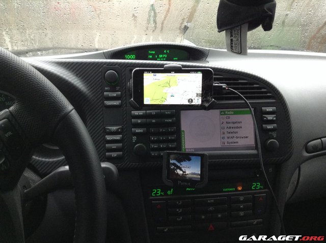

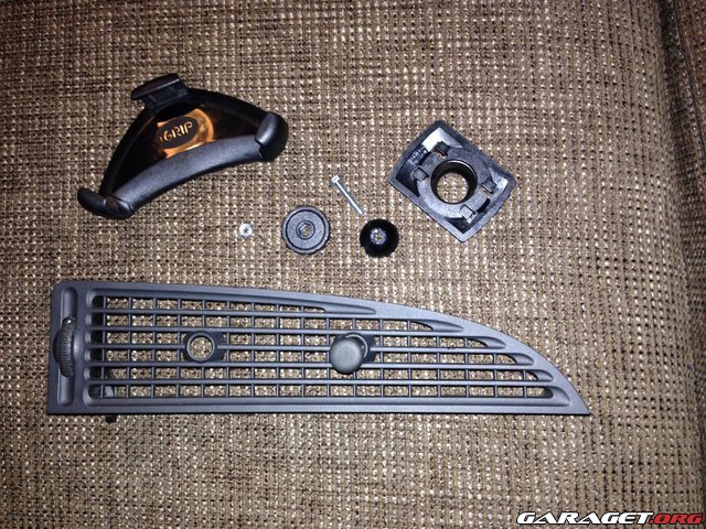

Köpte i somras en hållare till mobilen men har aldrig riktigt fått till placeringen av densamma så och efter att ha sett GL77 här på garagets montering av sin telefon så vart jag sugen på att göra likadant.
https://www1.garaget.org/gallery/images/32/31703/31703-f168815b033b841de6259f1bb21912f0.jpg
Då mittventen på skrotdosan inte gör annat att häva ur sig isbitar och frost så kände jag inge större huvudvärk över att disikera den.
https://www1.garaget.org/gallery/images/32/31703/31703-4cac36f6734bb5f8c77dce5745652c9e.jpg
Plockade isär hållaren och ventilationen och insåg snabbt att detta inte kunde bli enklare, delarna var nästa gjorda för varandra och strax var allt monterat och klart. Jag måste dock slipa ner en av delarna en bit till så jag kan få mer vinkel på telefonen och jag har beställt en hållare till min ipad mini som jag ska köra dashcmd på och jag hoppas att den tänker dyka upp snart smile
https://www1.garaget.org/gallery/images/32/31703/31703-27ddad3572e88c6b027a9ca0611fe51b.jpg
Så vart det iaf, ett mini projekt men en otrolig skillnad för mig då jag mer eller mindre bor i bilen.
