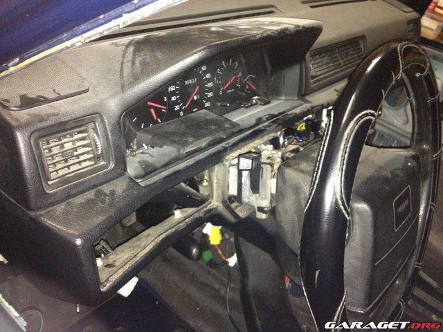

Idag är det en vecka sedan jag pillade med bilen och det blev både bakslag och något gjort.
Till att börja med så skulle jag idag "bara" plocka ut förarstolen, dämpa golvet bättre och byta till den nya förarstolen. Jo, så lätt hade det ju kunnat vara.. men icke! Efter att ha rivit all inredning och fått ut mattan så visar det sig att golvet på förarsidan är dränkt i glykol.. Värmekranen som vi bytte för lite över ett år sedan har gått sönder på nåt jävla vänster så nu fick jag åka och beställa en ny för 700 kr..
Fördelen med detta bakslag är att jag får en anledning till att riva väck instrumentbrädan och byta den mot den fräschare jag har liggandes. Nackdelen med den fördelen är att jag måste märka upp massa el och pilla med airbagen OCH så har jag aldrig rivit en instrumentbräda i 740/940.. spännande..

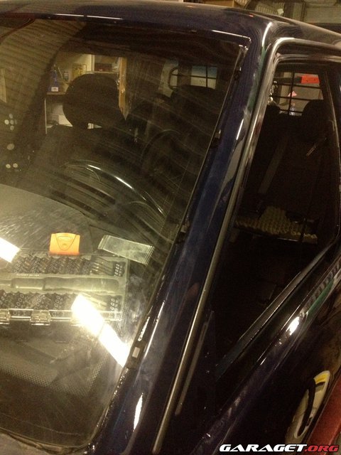

Sedan rev jag bort höger framskärm och rostskyddade den på insidan med transparent rostskyddslösning.
Skulle monterat dit den sprojlarns nya rutlisten fram, men insåg att vi saknade listen mellan torpedplåt och motorhuv, så den fick jag också beställa medan jag beställde värmekranen.

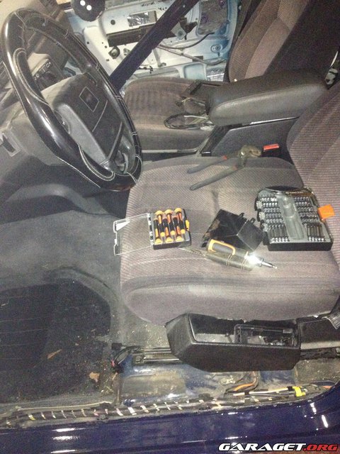

Verktygen som användes under nästan hela mekandet smile

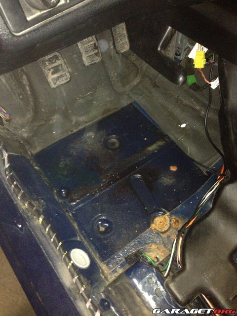

Skiten simmar i glykol..

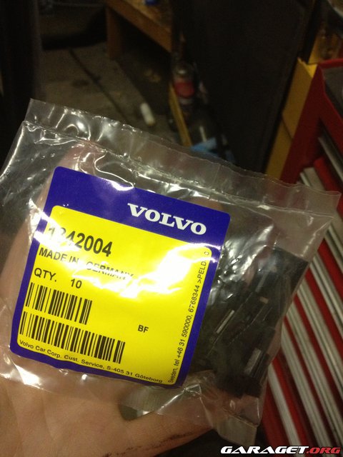

Clipsen till rutlisterna
https://www1.garaget.org/gallery/images/170/169992/169992-f30d7c00592d2228ad47307c534e2746.jpg
Clipsen på plats..
https://www1.garaget.org/gallery/images/170/169992/169992-f84ea6739ac6d744f224196ad140d69b.jpg

Bara att göra som du sa, märk upp all el så vet du exakt vart de går så lär du dig lite om det istället för att lämna ifrån dig jobbet. Annars så brukar elen bara gå till ett ställe smile.
6 740 Inlägg
4 januari 2014
#172
tråkigt med glykol på golvet.
Så farligt mycket el tycker jag la ändå inte att det är att ta bort för o få dän brädan? men visst bara man märker upp så går det finemang wink

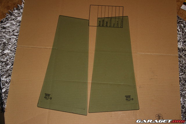

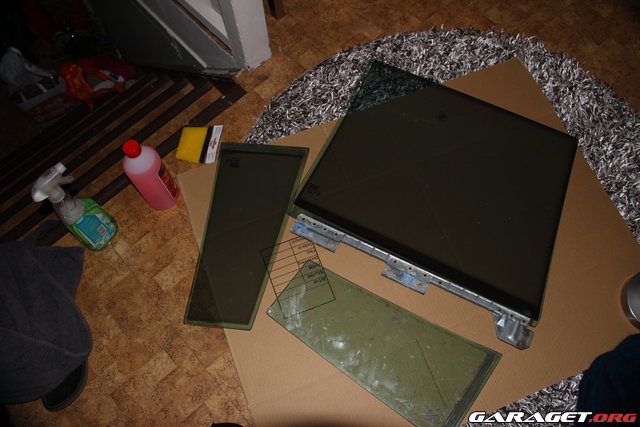

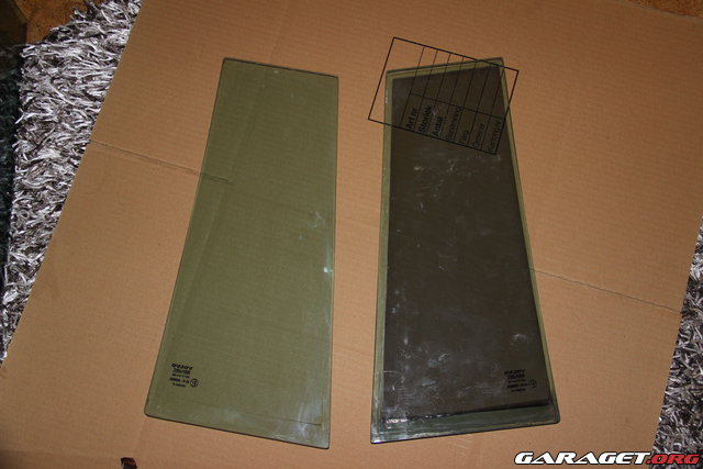

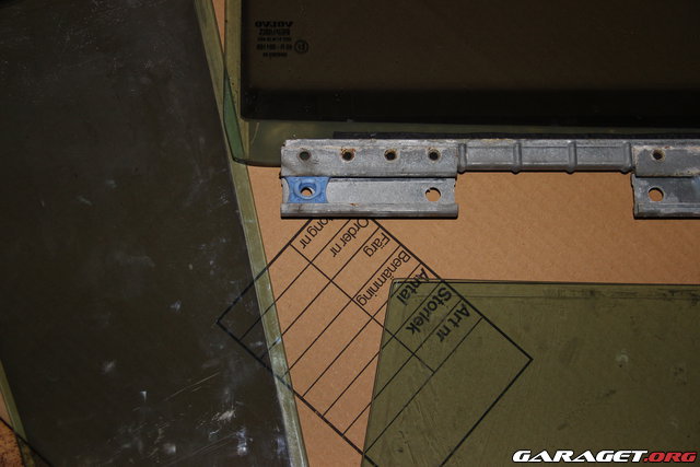

Missade ju i senaste uppdateringen att visa att jag gett mig på att riva bort originaltoningen på rutorna!
Mina hjälpmedel: Rakbladskniv, T-röd och hushållspapper!
https://www1.garaget.org/gallery/images/170/169992/169992-4ba813f5503b61158a3a87564c3acc09.jpghttps://www1.garaget.org/gallery/images/170/169992/169992-46ceffda5057652827a13ec9598102a7.jpghttps://www1.garaget.org/gallery/images/170/169992/169992-bf8df2aba69bcaf428ff464edfeec959.jpg
Före och efter
https://www1.garaget.org/gallery/images/170/169992/169992-36662797a482cbd5d05fe465db368b46.jpgFärdiga!
Det var ett rent helvete att försöka få bort det gamla limmet, men efter mycket t-röd och tålamod så gick det!
Så småningom så ska jag ta de stora rutorna och de rutorna i skuffen som fortfarande har toningen kvar. Sedan blir det aningen mörkare, inte så jätteoriginal-toning smile
Ni har ju givetvis rätt båda två, jag löser det nog själv. Det värsta som skulle kunna hända är väl att det blir glapp i nån kabel. Men det går ju alltid att ordna! Önskar bara att jag hade ett volvoproffs med mig varje steg på vägen för att vägleda mig, jag är lite för osäker på mig själv för att våga allt bara sådär tongue
Det värsta är väl att få tillbaka alla skruv till sina platser, det är jävlar inte lätt alla gånger!

Lite sent att skriva det nu när du redan tagit bort toningsfilmen, men för att underlätta supermycket så kan man värma filmen med varmluftspistol, så får du med väldigt mycket av limmet också när du drar av filmen.
Så slipper man klödda med massor av t-röd o gnugga sönder fingrarna wink
Har ju några rutor kvar, så det ska jag prova på dem, tack för tipset! smile
