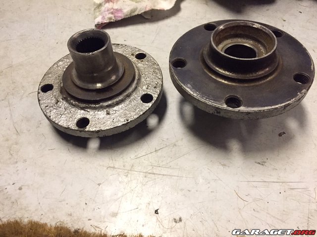

Köpte mig 2st baknav från Audi s2 cupé 91-92 igår. dom kommer att behövas längre fram när jag ska byta till 5 bultat.

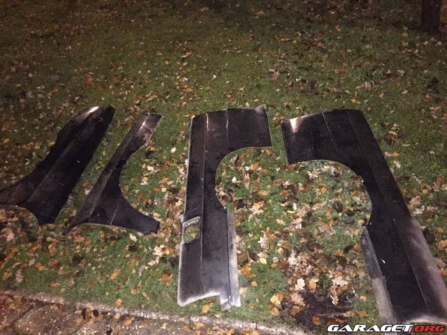

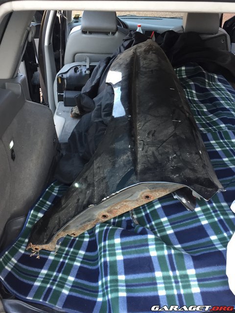

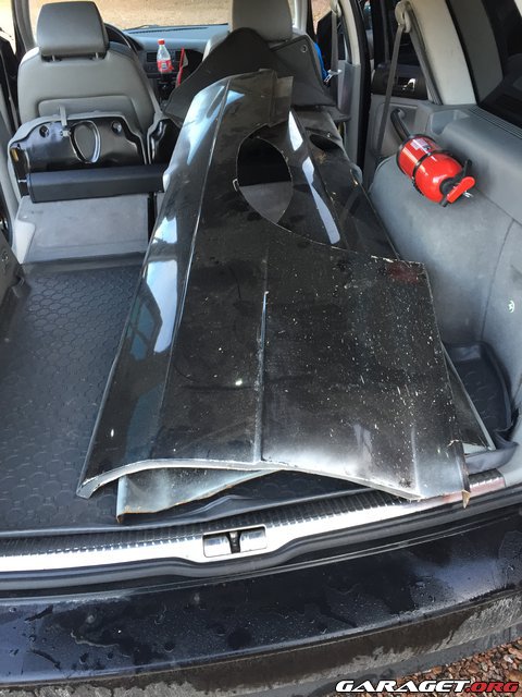

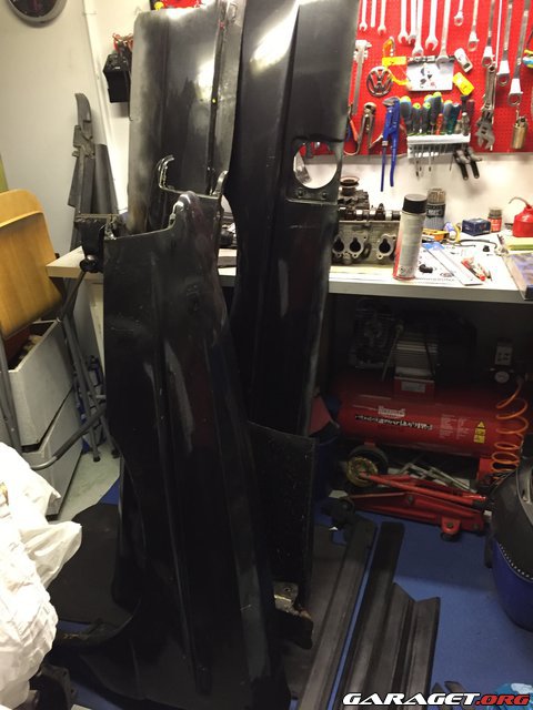

Var och köpte mig 4 st orginal urquattroskärmar i plåt i helgen.
Orginal bakre urquattro skärmar i Plåt
https://www1.garaget.org/gallery/images/12/11883/11883-c8c9ad06671a51a547f1b56e21157209.jpg
Orginal främre urquattroskärmar i plåt
https://www1.garaget.org/gallery/images/12/11883/11883-a5a07ba9f2501cff62100357cdb754e2.jpg
Dessa orginal urquattro plåtskärmar ska monteras på min sedan :-)

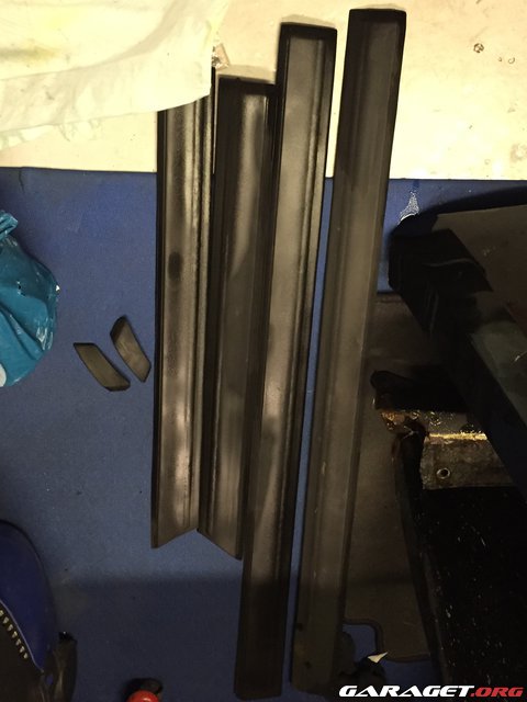

Köpte även dörrlister samt den lilla biten till hundbenen, nu saknas bara de små bitarna som sitter på framskärmarna. Är det någon som har dessa till salu?
https://www1.garaget.org/gallery/images/12/11883/11883-726c4f01f9440dee2fabe7402d3e6c26.jpg
Nytvättade och på plats i garaget
https://www1.garaget.org/gallery/images/12/11883/11883-b213741331ebecfad65d280518380d3f.jpg

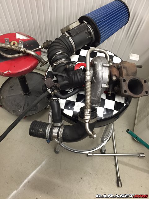

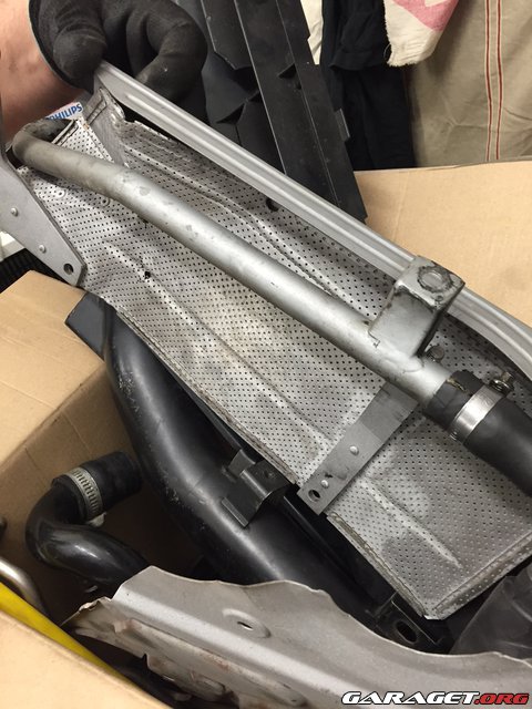

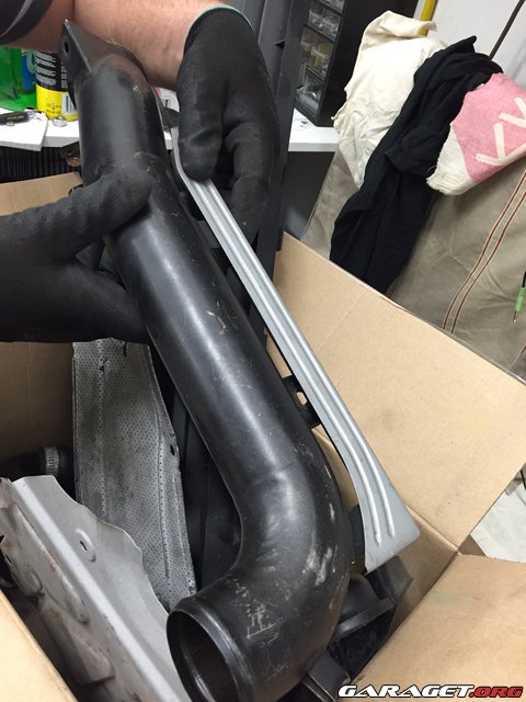

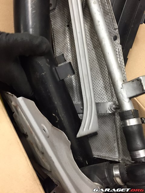

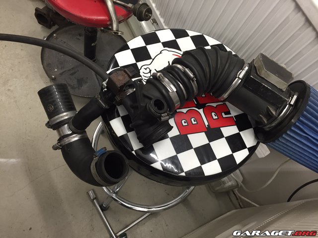

Samlandet av delar fortgår.

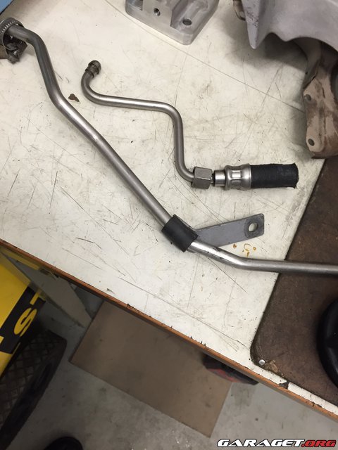

Nu har jag fått tag i Oljerören till turbon
https://www1.garaget.org/gallery/images/12/11883/11883-7deeff325f18853a1e9786c071199911.jpg
Rätt värmeplåt för 3B
https://www1.garaget.org/gallery/images/12/11883/11883-669891e32dcf226bba0d5204dc27b025.jpg
Fick även tag i rätt tryckrör, samt kamremskåporna
https://www1.garaget.org/gallery/images/12/11883/11883-4f04f0ee79ece65d99c981f9f5be0aef.jpg
Fick även med täcklisten för bultarna
https://www1.garaget.org/gallery/images/12/11883/11883-4cfe03c1c2bfc08693dbd0a9ec6a970a.jpg

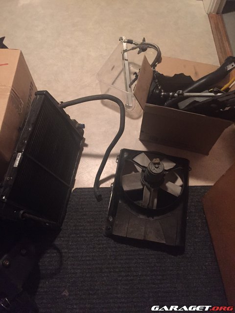

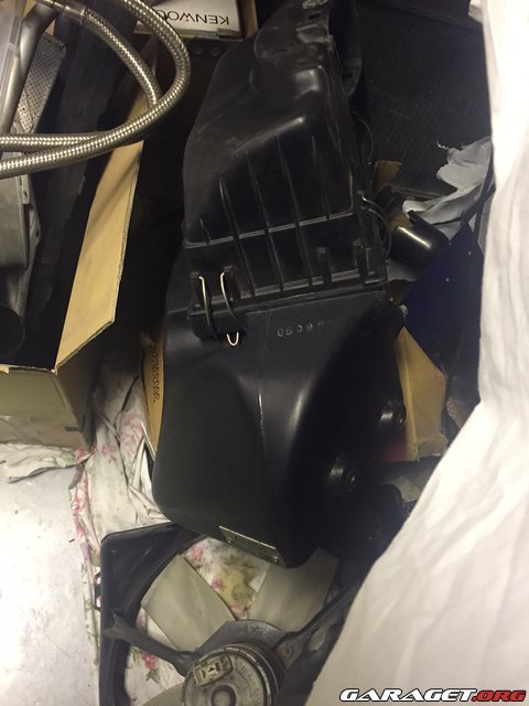

Även en kylare och fläkt för sidoplacering.
https://www1.garaget.org/gallery/images/12/11883/11883-072641e08b9d3c1ae1e484c211f5adc9.jpg

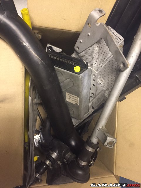

original databox för 3B motorn
https://www1.garaget.org/gallery/images/12/11883/11883-f2b3f151f056cd913837f7ee24b4df10.jpg
Orginal S2 luftburk
https://www1.garaget.org/gallery/images/12/11883/11883-f8d7b1806c96a668a43e2ac55f79bfa8.jpg
Bra att ha bilder hur allt ska kopplas in :-)
https://www1.garaget.org/gallery/images/12/11883/11883-e2863decff4947e20ae52412e217b111.jpg
https://www1.garaget.org/gallery/images/12/11883/11883-65779594cadf9c2abfc77b594fefacc9.jpg

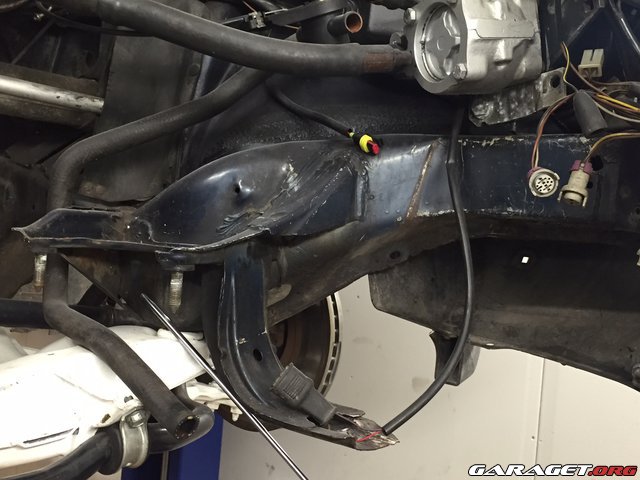

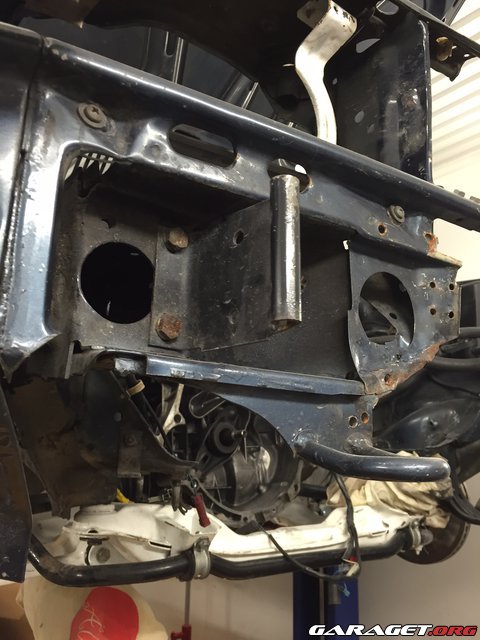

Jag behöver ha tag i båda dessa stötfångarfästen samt krockplasten för cupé / audi 90 stötfångarna då min är sprucket i ett fäste.
https://www1.garaget.org/gallery/images/12/11883/11883-2282fd1903706065159f74dd8b32ef29.jpg
Kylarfäste som jag troligen saknar, då jag har 4 cyl idag.
https://www1.garaget.org/gallery/images/12/11883/11883-c86c470bfd2b6f8e4c6db289a569657d.jpg

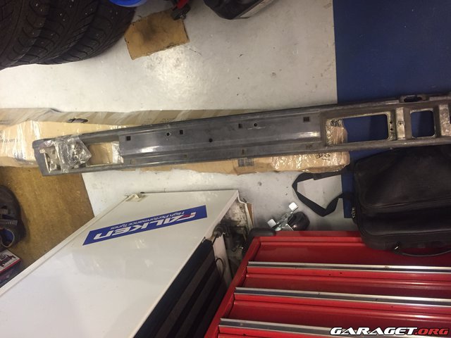

Det händer inte så mycket med bilen , men jag fortsätter min jakt på delar , jag har fått tag i en luftmassemätare från en S6 med aan motorn . Hoppas att den funkar på min 3B någon som vet?
Sen har jag fått hem 2 paket
https://www1.garaget.org/gallery/images/12/11883/11883-9a023bbeb3774169edee3f7ac4fbc3fb.jpg
och
https://www1.garaget.org/gallery/images/12/11883/11883-9260ffb502567920c5bebcc56441361e.jpg
Och de innehöll
Stötfångar /krockbalk samt fästen och bultar till GT / 90 stötfångaren
https://www1.garaget.org/gallery/images/12/11883/11883-2be7c86c23c6f37c405135103f72e91b.jpg

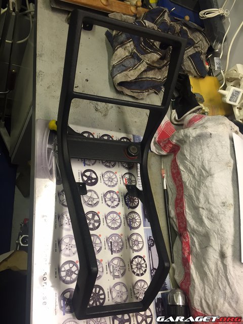

och en mittkonsollpanel, som jag tänkte försöka kapa upp hål och montera mina elhissknappar i till främre elhissarna. så det blir orginallikt. Är det någon som har 2 elhissknappar på sin som kan mäta vart de ska skitta orginal?

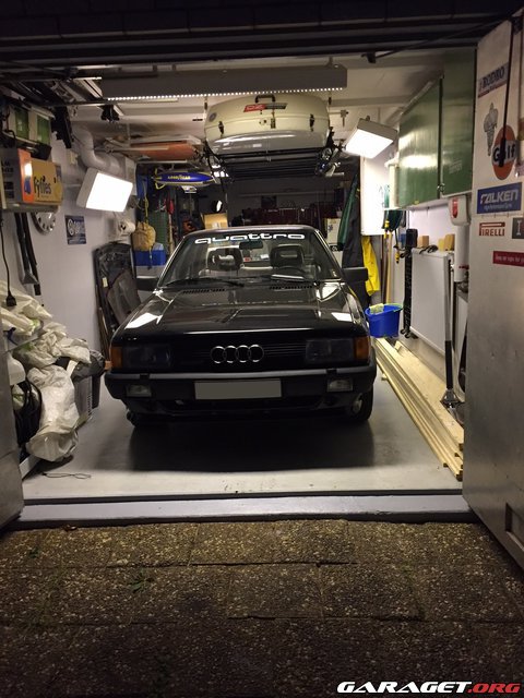

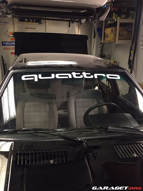

Köpte en quattrodekal på tradera för ett tag sedan. i går så monterade jag den. Tyckte det blev riktigt bra.

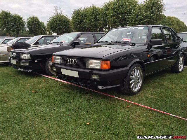

Var på väg till Tidningen Klassikers stora bilträff på Wenngarns slott den 18/9.
Kvällen innan så tvättade jag av bilen och tankade upp den och tog en liten vända, då den stått sedan i juni.
Allt funkade perfekt :-)

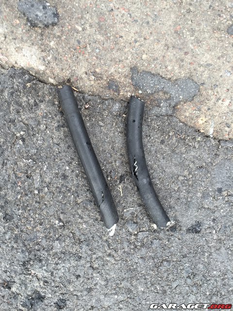

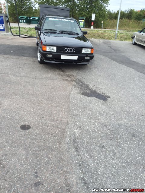

Men på väg till träffen så körde det om en bil och pekade mot min bil, jag tänkte inte mer på det utan trodde att han tyckte att jag hade snygga fälgar ;-)
Jag märkte strax efter att tankmätaren rörde sig oroväckade snabbt nedåt.
Jag svängde av i upplandsväsby för att tanka på lite mer. När jag körde ifrån rödljuset och in till macken så såg jag en stor pöl där bilen hade stått :-(
Stannade och konstaterade att det var en stor spricka i bränsleslangen.
Jag ringde då 2 kompisar som också var på väg och de fick komma och assistera mig.
Vi lyckades att korta av slangen en bit och med lite nya klammer så kunde köra vidare.
Tack för hjälpen ( http://www.garaget.org/Trankelstein)
MEN vi kom bara någon mil, för vid Märsta var det dax igen, kompisen som körde bakom ringde och sa att det sprutar under bilen igen....
Trasig Bränsleslang x2ggr till höger var första hålet. klippte slangen och körde från Upplands Väsby till Märsta.då sprack den igen...

Efter mycket strul så kom vi fram och kunde möta upp de andra ( som vi skulle ha en förträff med ) och vi kunde åka in i samlad trupp.
Äntligen framme på Klassikers träff på Wenngarn

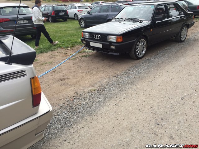

Men på vägen hem så sprack sista biten av slangen också, så det blev bogsering ut från området och hem till en kompis. Men jag blev iallafall bogserad med stil :-)
https://www1.garaget.org/gallery/images/12/11883/11883-0e4ce64da9aefa05ebf18d4f195f6466.jpg

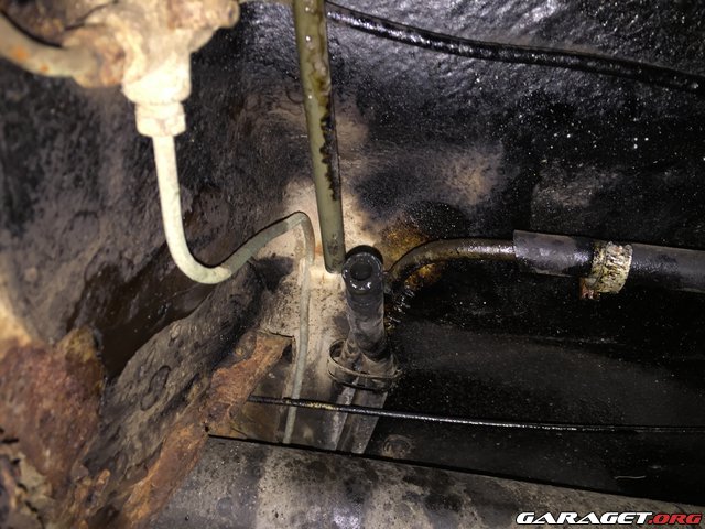

Så här ska det se ut, båda mina bränslerör är klippta vid höger tröskel och ersatta med slanga över bakaxeln för at sedan vara rör igen sista biten.
https://www1.garaget.org/gallery/images/12/11883/11883-cce0627483d10af476b4bd5f99b104c1.jpg

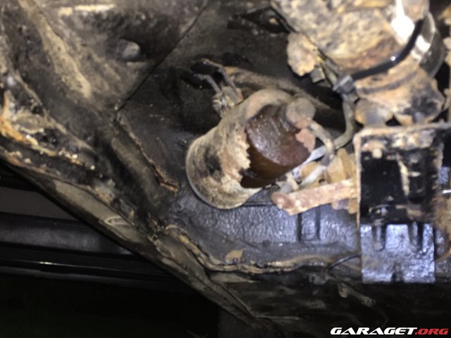

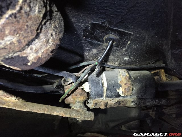

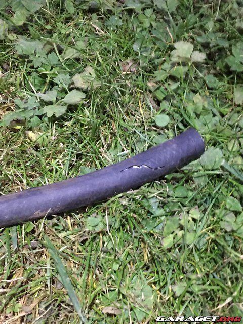

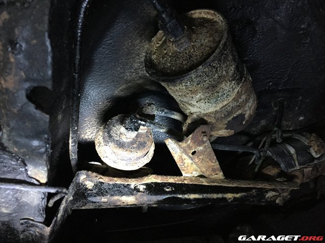

Köpte några meter ny slang ock nya klammer, så åkte vi till bilen en kväll och bytte hela slangen.
Det var mot rörstumpen mot filtret som slangen sprack.
https://www1.garaget.org/gallery/images/12/11883/11883-cf7b7a4a60d4e421793a3e3e59ee7f74.jpg
Här ser man att rören har varit kapade, och ersatt med slang över bakaxeln.
https://www1.garaget.org/gallery/images/12/11883/11883-01b388ec361785364a6421034e6635cd.jpg
https://www1.garaget.org/gallery/images/12/11883/11883-e9f4b595824bdf93abcdcd530e2c7b51.jpg
https://www1.garaget.org/gallery/images/12/11883/11883-e0d58730a3a3dfb9cb1bbfe0ad512558.jpg
Sprickan på sista biten av slangen.
https://www1.garaget.org/gallery/images/12/11883/11883-f1ac03e79d31affba8cbc6f455fdd350.jpg

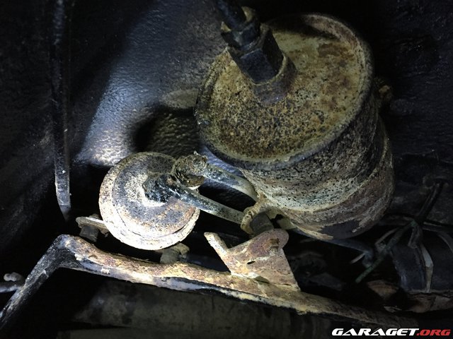

Vi lyckasdes att byta hela slangen innan det blev allt för mörkt ute.
Men när slangen var bytt så började det att läcka vid filtret istället :-(
https://www1.garaget.org/gallery/images/12/11883/11883-6118429d76ba6020f66cd33dbb2769be.jpg

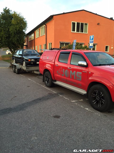

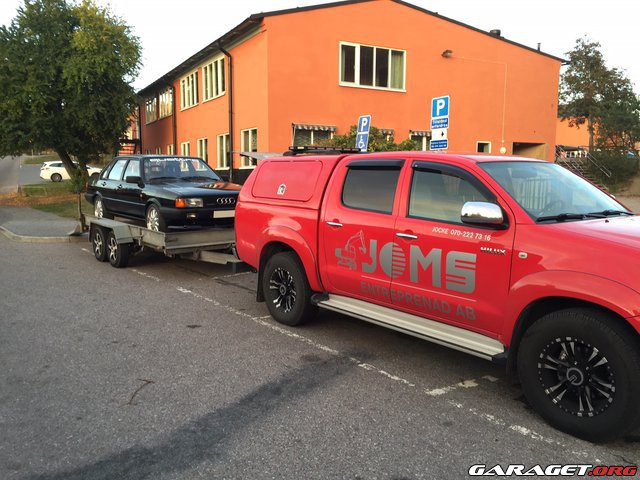

Så det fick bli trailer hem då det läckte för mycket för att köra 6 mil med.
https://www1.garaget.org/gallery/images/12/11883/11883-07775dd17911f87408d98bd4fccad4b2.jpg
På väg hem med bilen. Tack vara hjälp från ytterligare en kompis.
https://www1.garaget.org/gallery/images/12/11883/11883-6a2df068c0c35a23defa759e69effea6.jpg
Hemma i garaget igen, nu ska jag byta bränslerör och filter och alla andra slangar.
https://www1.garaget.org/gallery/images/12/11883/11883-b949fc1a96836faf71778db8af4ea881.jpg

http://www1.garaget.org/gallery/images/12/11883/11883-a5a07ba9f2501cff62100357cdb754e2.jpg
http://www1.garaget.org/gallery/images/12/11883/11883-fd34c39435d126a97c07e73acba450dc.jpg
http://www1.garaget.org/gallery/images/12/11883/11883-726c4f01f9440dee2fabe7402d3e6c26.jpg
http://www1.garaget.org/gallery/images/12/11883/11883-b213741331ebecfad65d280518380d3f.jpg
Ser ut som mina gamla skärmar det där 😊

Nu har jag äntligen fått lite tid över och fxat klart de nya bränslerören. var tvungen att tömma tanken för att kunna byta ena slangen från tanken.
Här har jag gjort det första röret
https://www1.garaget.org/gallery/images/12/11883/11883-03bb2436ecacbed5acce75c1fa274386.jpg
Nya bränslefiltret och filterhållare från urquattro på plats
https://www1.garaget.org/gallery/images/12/11883/11883-5222cb775c53a179cbbabcabe0f9bd2e.jpg
Båda rören på plats och gummiskarv under höger tröskel mot de gamla bränslerören som finns kvar.
https://www1.garaget.org/gallery/images/12/11883/11883-6c4d7fdcb963ea938f708216f8248dff.jpg
Senast redigerat av vw_audi (20 oktober 2016)

Nu har jag fått det sista klammret på plats, så nu sitter bränslerören där det ska.
Tack hells_racing för klammer.
https://www1.garaget.org/gallery/images/12/11883/11883-ffd16e9e18521327b4de35be45792b8e.jpg
