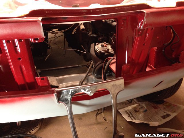

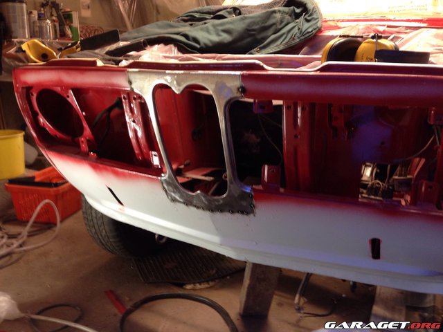

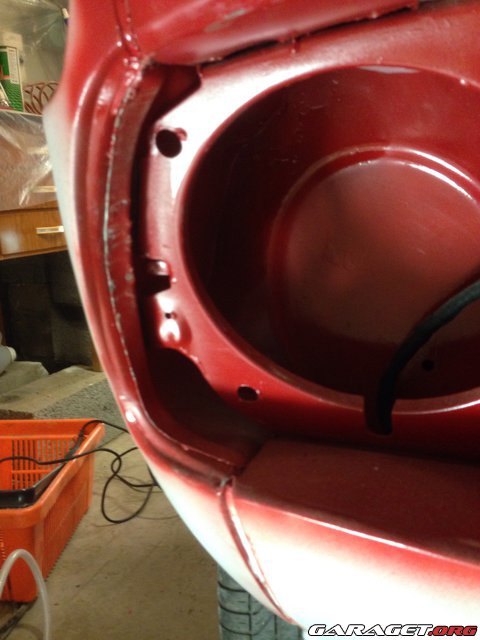

Hade nästan tänkt behålla den nyare grillmittdelen. Skiljer runt -73 då grillen byttes från aluminium till plast. Jag fick tag i en nyare front. Idag kan man åter köpa front med det tidiga utseendet, men det fanns inte under en period på ett antal år. Det man gör då är att kapa bort den mittersta delen av sin gamla front och fäller in den i den nya fronten. Med lite modifierande av fästena har man sen en front som passar till gamla grillen. Detta har gjorts idag och ska helsvetsas klart imorgon och sen är bilen klar för lack tror jag.
https://www1.garaget.org/gallery/images/162/161256/161256-d9778f7d6994aa3c19c686c796fa4f79.jpg
https://www1.garaget.org/gallery/images/162/161256/161256-5ed3353f0048ccaa8eae9cbc974272d4.jpg
Konstigt nog hade fronten som jag satt dit inte hålet för njurarna centrerat.....
Tur att jag provmonterade grillen innan! Fick förskjuta ca 7 mm i sidled, och ändå rikta innerkanten av skärmen mot grillen med våld.

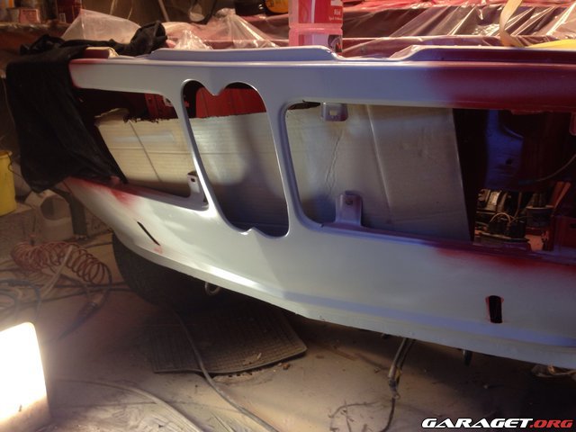

Tja, blev hyggligt i alla fall......

Snyggt plåtjobb med fronten!

Jahapp, 3 lager slipgrund....

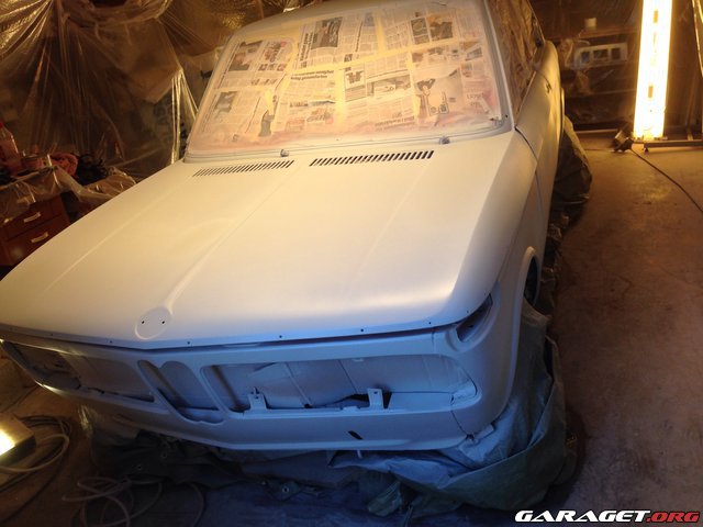

Våtslipat, torkat med klibbduk. Lacken kommer på i veckan.

Lacken är lagd.
Det blev ett blandat resultat, som man kan förvänta sig. Men sämre än jag trodde. Så det blir att våtslipa och polera, alternativt våtslipa och lägga ett lager till.
I efterhand har jag en aning om att jag kan ha haft för lågt tryck vid sprutan. Regulatorn sitter en bit ifrån.
