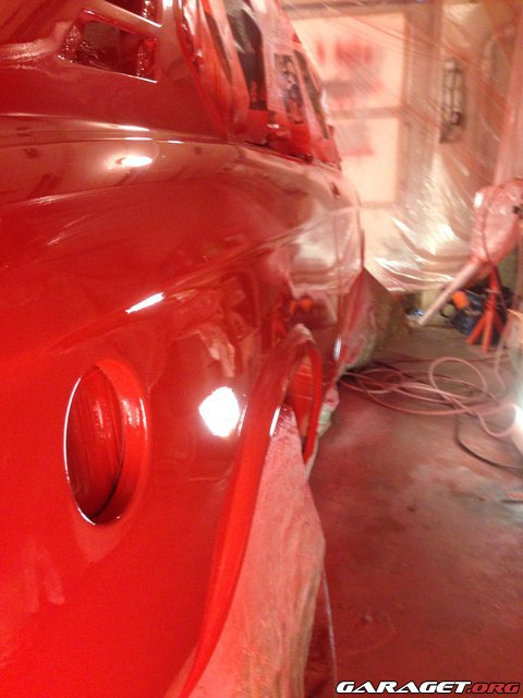

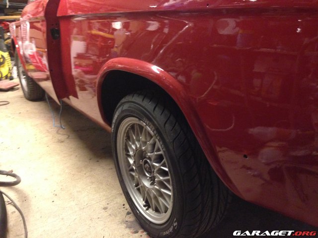

Ny lack i helgen!
Bättre yta nu. Lite dammkorn och så där, men för en garagelack är det ok. En fluga på huven...
En bit maskering som la sig i färgen också. Där blir till att slipa och polera.
Nu kan projektet fortsätta i alla fall.

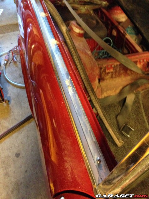

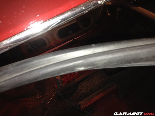

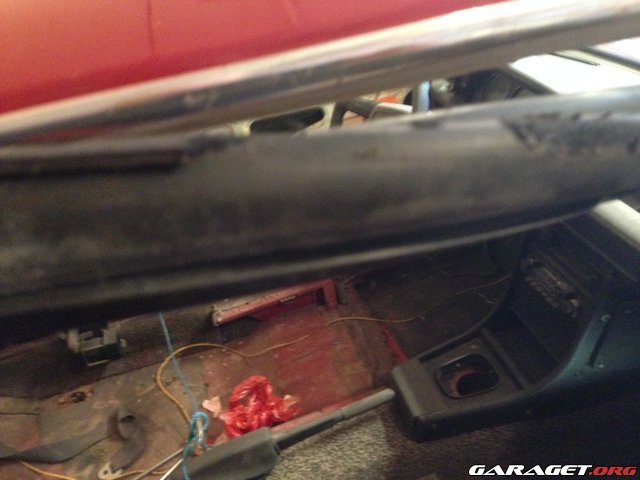

Började ihopmontering med att ge mig på ena dörren. Det såg ut som att listen var trasig, och de är lite jobbiga att byta. Dyra i inköp och de nytillverkade är för hårda i gummit. Så det var en glad överraskning att någon tidigare ägare hade limmat på en extra list på den gamla och den gick att dra bort!
Det satt en sidoruta från en sedan på bilen när jag köpte den, och de rutorna är lite lägre. Så istället för att sätta dit rätt ruta så limmade de på en list till......
Med extralist
https://www1.garaget.org/gallery/images/162/161256/161256-a325cf7c801985391c6d6971d2308575.jpg
Tagit bort den
https://www1.garaget.org/gallery/images/162/161256/161256-ccfb2f85172fea8a7ea7312c2b39caae.jpg
Listen på plats
https://www1.garaget.org/gallery/images/162/161256/161256-64647be19efd01c68908f89d53114947.jpg

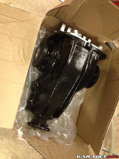

Och dessutom kom grannen bort med den nyrenoverade lamelldiffen. Alla slitdelar nya!
https://www1.garaget.org/gallery/images/162/161256/161256-137fe8143effb9b2dfb324c943a28f98.jpg

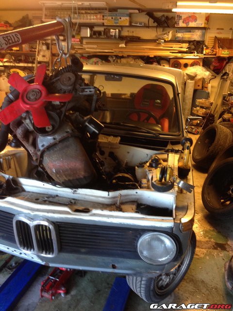

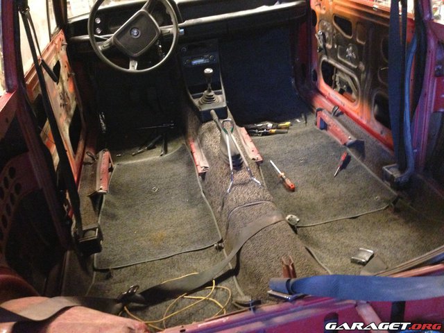

Hämtat en hel inredning, plockat ur motorn ur den andra bilen som lånat den ett tag. Börjat sätta fart nu....

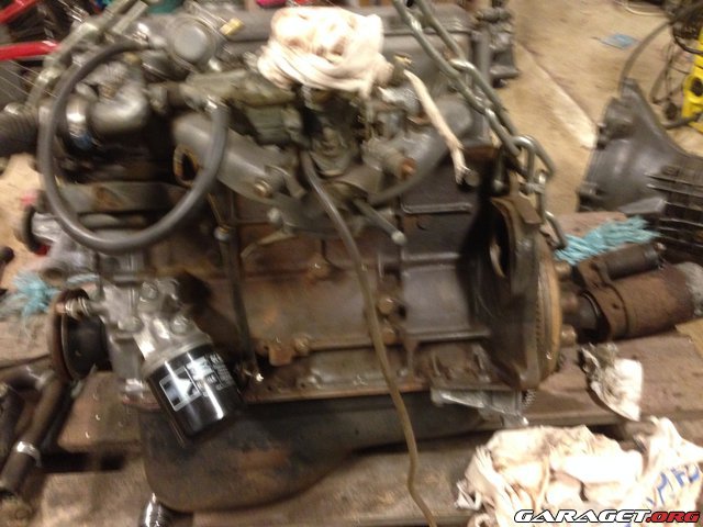

Motor ur extrabilen:
https://www1.garaget.org/gallery/images/162/161256/161256-24ba753484962b2cb49b09d1e86ebc3e.jpg

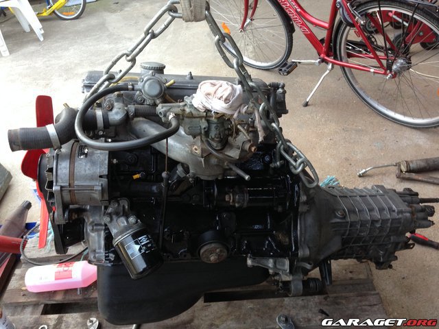

En rostig klump. Före....
https://www1.garaget.org/gallery/images/162/161256/161256-8205eea649714d986775a915d7af16d7.jpg
...och efter
https://www1.garaget.org/gallery/images/162/161256/161256-4a007fb968a5ddc6a77e62710b9805da.jpg

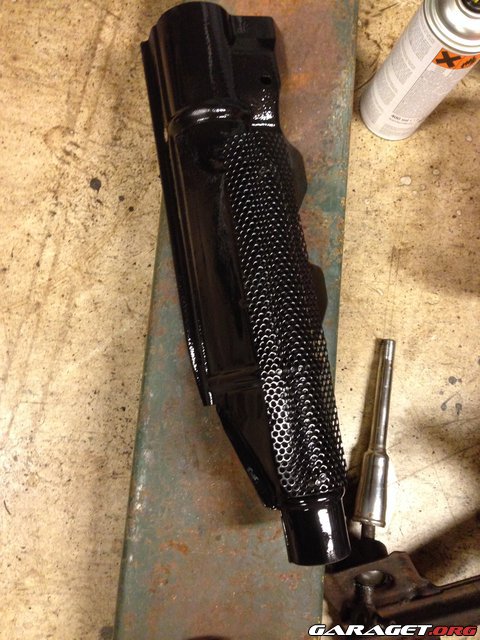

Varit hos grannen och blästrat lite
https://www1.garaget.org/gallery/images/162/161256/161256-f98d3d8a1ab800e9f4c1c675d561d8b1.jpg

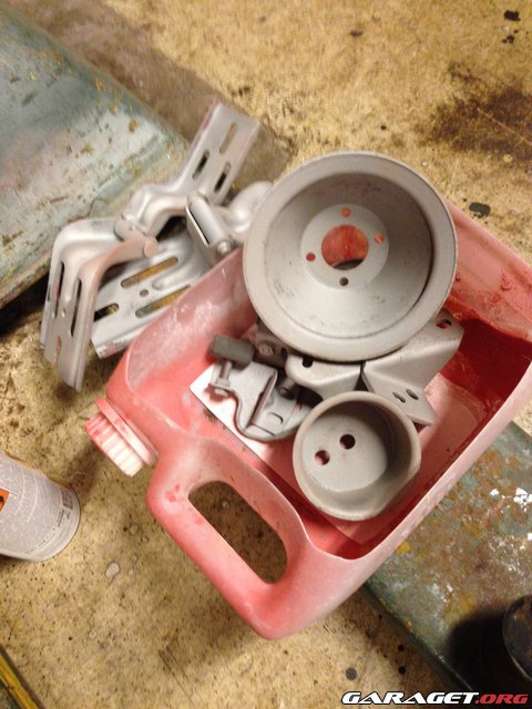

Blästrat och lackat värmeskyddet
https://www1.garaget.org/gallery/images/162/161256/161256-97deddae7059f1297636aff1a3ca8235.jpg

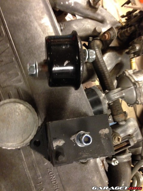

Nya motorfästen
https://www1.garaget.org/gallery/images/162/161256/161256-56a133c5c2e95152319f4f6b007d7999.jpg

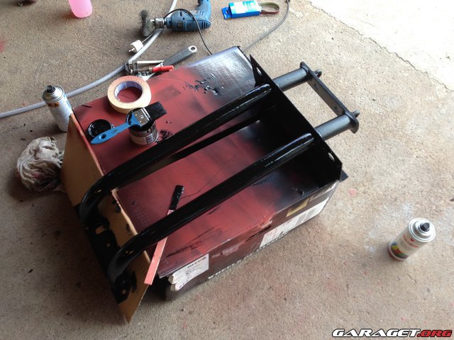

Draget ska tillbaka på bilen så det är slipat och lackat
https://www1.garaget.org/gallery/images/162/161256/161256-4c54b29109e8f91825c0188b30e5169d.jpg

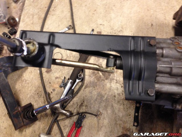

Lite renoverade och nya delar i växlingslänkaget
https://www1.garaget.org/gallery/images/162/161256/161256-5ef89b157b5d374f919df57420cf7713.jpg

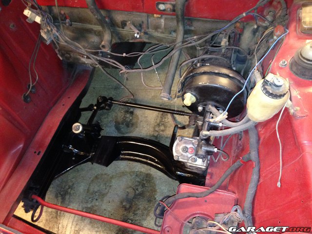

Motorrum för ett år sen....
https://www1.garaget.org/gallery/images/162/161256/161256-2373e0552a9f004fecd6a30d8b69a699.jpg
...och nu
https://www1.garaget.org/gallery/images/162/161256/161256-b72c74d36ef72e55e5c9d80a73cc8639.jpg

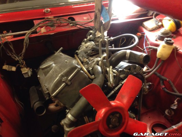

Motorn monteras
https://www1.garaget.org/gallery/images/162/161256/161256-63acf7600e8062716a11b3cbf250c13d.jpg

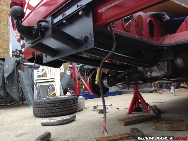

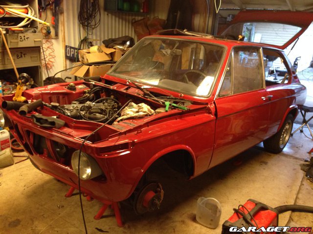

Helgen har bjudit på fint väder och en chans att få vara ute och fixa lite.....med bilen förstås!
Motorn är i och nästan färdigkopplad, kardan, nästan hela avgassystemet, dragkroken, bromssystemet samt en del komplettering av rostskyddet på undersidan är fixat.
Har kört loss handbromswiren på vänster sida. Hade hängt sig lite. Får nog bytas senare.
Måste hitta en ny slang till kopplingshydrauliken, den ser dålig ut och kan vara en risk att använda.
Ska köpa en ny ljuddämpare och lite prylar som hör till det.
Har beställt alla clips och fästen till listerna på bilen runt om från Walloth Nesh.

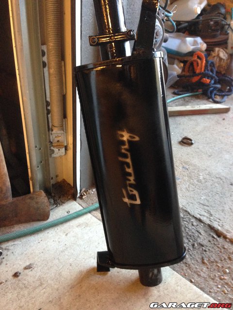

Klar med avgassystemet, tog längre tid än beräknat givetvis. Men det är det värt. Är ju mycket irriterande med klonk eller skorr i karossen när man kör.
Ville gärna använda originalfästena då de inte är rostiga och ändå sitter där.
Men då måste man göra två 90-gradersböjar, sen slutdämpare, och sen ytterligare två 90-gradersböjar. Känns lite hindrande, så jag funderade lite och kom fram till att om jag gör nya fästen som svetsas i dämparen kan den sitta diagonalt, och de fyra 90-gradersböjarna blir två 30-graders istället. Alltihop lackades svart med värmefärg.
Och så är det viktigt med detaljerna........
https://www1.garaget.org/gallery/images/162/161256/161256-cbb943016c99aea173bc424ff1c73fdf.jpg

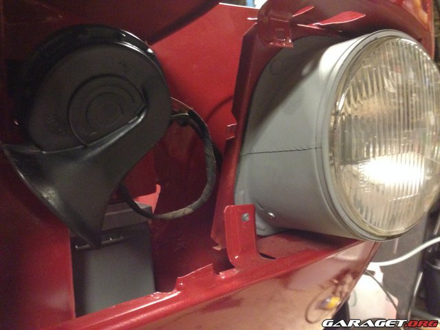

Fick hjälp av brorsan i helgen och då hände det lite mer.
Påbörjat montering av inredning.
Monterat framlysen.
Luftat ur bromssystemet och kopplingen. Upptäckte att det inte satt några packningar i hjulcylindrarna bak.....
Nya stift och luftfilter.
Nya bensinslangar.
Nytt bensinfilter.
Fixat nästan allt elektriskt och provat.
Nytt batteri.
Justerat in dörrar och monterat lås.
https://www1.garaget.org/gallery/images/162/161256/161256-a66cd53d2ae070d66fc351c2a25f5acc.jpg
https://www1.garaget.org/gallery/images/162/161256/161256-90d370730f7fc49697adbb436d2892c3.jpg
Blir nog ny inredning nästa år. Gamla mattorna får duga i år.
https://www1.garaget.org/gallery/images/162/161256/161256-40f47b84f34ee9059b7bcb6d268521c1.jpg
Lysena funkar

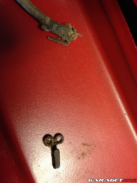

Hmmmm undrar om man kan fixa till de här små spännena och det elastiska bandet som håller täckkåporna bakom lysena? Inte så elastiska längre.
https://www1.garaget.org/gallery/images/162/161256/161256-2c85982d3399e551d4affaf35f4a6f03.jpg
