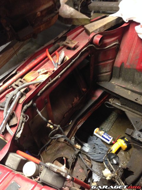

Äntligen! Som Gert Fylking säger. Motorn är på väg ur. Tappat ur kylsystemet, tagit bort kylaren, lossat växellänkaget, hastighetsmätarwiren, släppt ner motorn i bakkant, kopplat bort alla kablar och slangar.
Fastnade på slangen till slavcylindern. Men jag ska nog fixa en ny så den klipper jag.
Bara motorfästena kvar.......

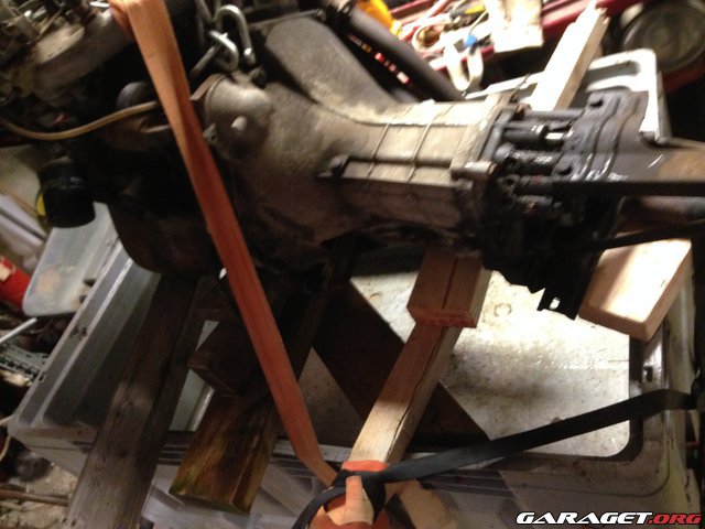

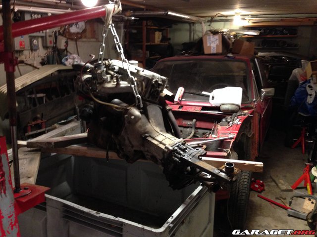

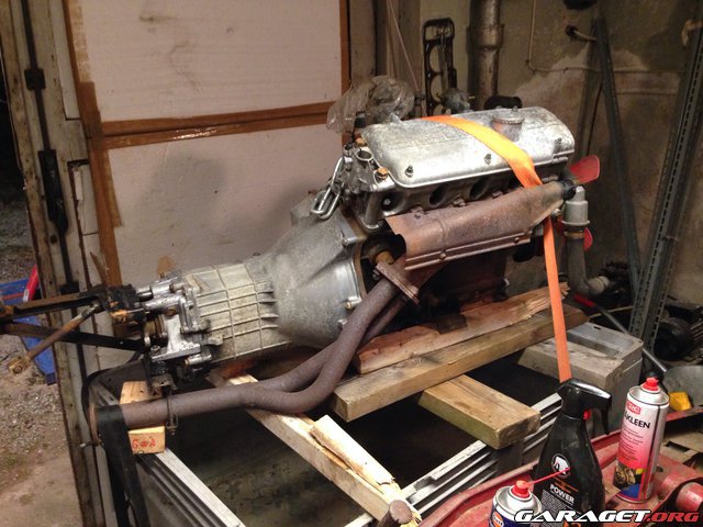

Lite bilder från den stora händelsen....
https://www1.garaget.org/gallery/images/162/161256/161256-ac058bc70f541a64b5728c82b5f76a28.jpg
Gick ändå rätt smidigt
https://www1.garaget.org/gallery/images/162/161256/161256-03b6fe8cca79032b6bca8746784dd293.jpg

Smidigt med en kombinerad motorvagn/tvättbalja på hjul. Avfetta, spola och sen tappa ur vattnet via ventil i botten och ta till miljöstation.
https://www1.garaget.org/gallery/images/162/161256/161256-ae326c80e046c8f1b81c2150ad2d4240.jpg
Hej och hå!

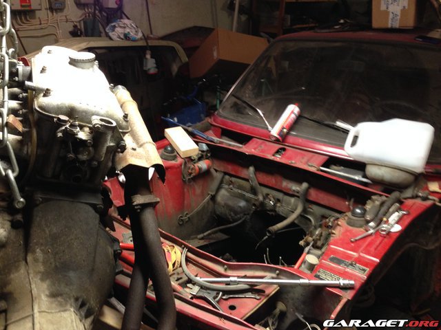

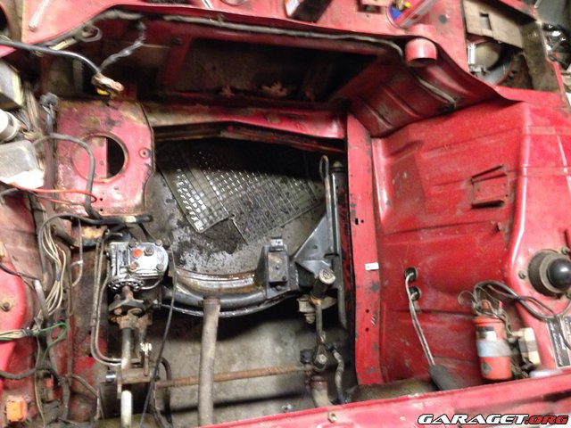

Motorn och motorrummet avfettade och högtryckstvättade.
https://www1.garaget.org/gallery/images/162/161256/161256-0844890c290d9485dd48a4de8346f875.jpg
https://www1.garaget.org/gallery/images/162/161256/161256-2373e0552a9f004fecd6a30d8b69a699.jpg

Ser ut att ha gått smidigt. Grenröret känner jag inte riktigt igen, är gjutjärn mot motorn orginal.
Wolf_89
446 Inlägg
28 mars 2014
Är gjutjärn på båda mina. Även på E21 320in jag hade. Är det Plåten över grenröret du tänker på el?
Är ju förvärmare av lyften in till motorn.

Ja, just det. De plåtarna saknas ofta. Jag har en till i bättre skick som kanske hamnar där. Svåra att lackera, verkar inte hålla ens med värmefärg.

Mitt misstag, såg först inte skarven mellanbyxrör och utgående grenrör.

Är ju lätt o missa om man inte tittar noga. + är ju samma färg på båda bitarna så är ju lite svårt att se.

Dessutom lite av önsketänkande, vore ju lite roligt om det vart jag som upptäckt att det satt en headers på bilen smile

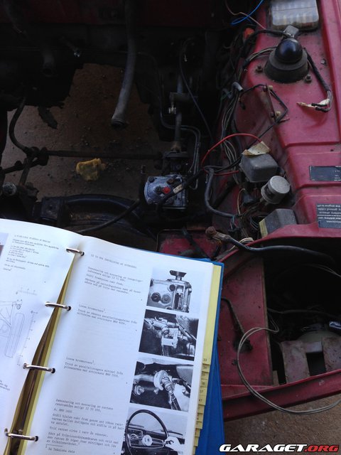

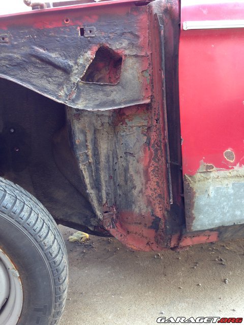

Här är nästa område för kapning och svetsning....
https://www1.garaget.org/gallery/images/162/161256/161256-196ffa1b10d6c47fa879825859065320.jpg
Hittade ett rejält glapp i styrsnäckan. Justering enligt min original BMW-verkstadspärm. Den är guld värd! Man ska ha en del specialverktyg för att göra det "by the book" men det känns bra nu iaf.
https://www1.garaget.org/gallery/images/162/161256/161256-281103b099887d0471b53154a172a302.jpg

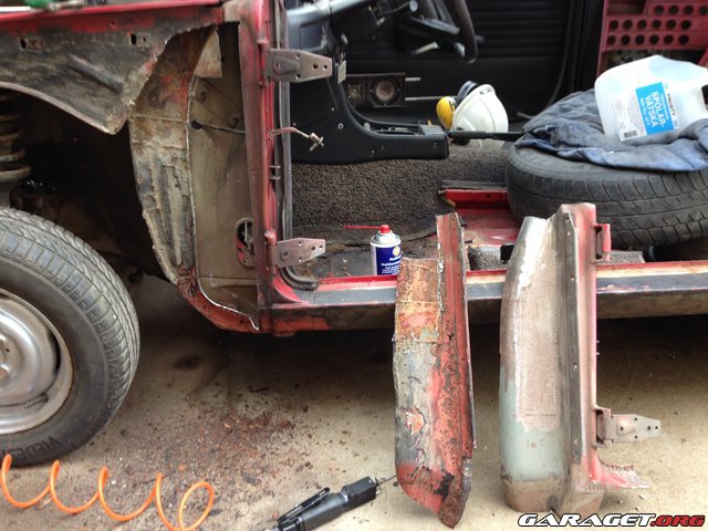

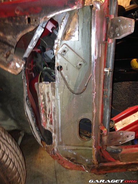

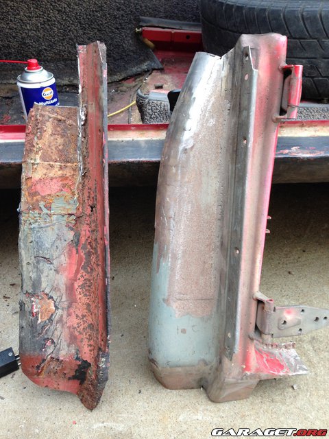

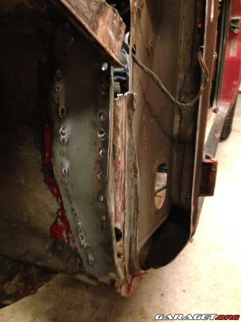

Lite kapat, lite svetsat....
Gammal och ny A-stolpe
https://www1.garaget.org/gallery/images/162/161256/161256-58cd6051ab5e80a95257fe901dc35954.jpg
https://www1.garaget.org/gallery/images/162/161256/161256-611ea9428183dff0780c3fd4340fd3fd.jpg
https://www1.garaget.org/gallery/images/162/161256/161256-fda45d7193b330d0355988e807f8c8e7.jpg

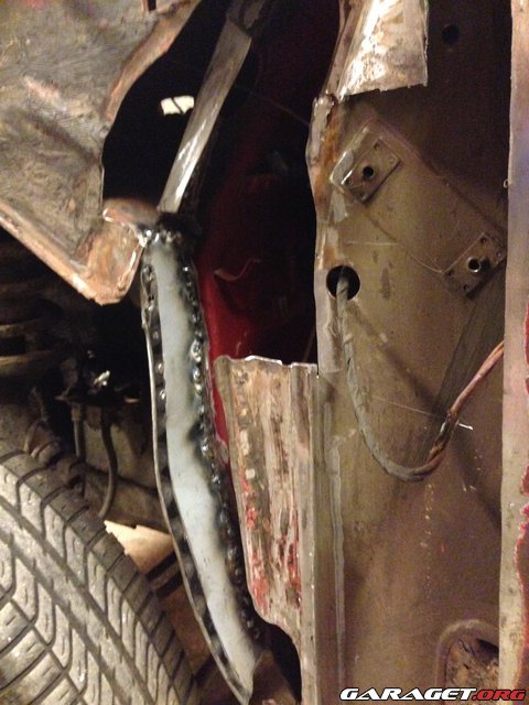

Svets påbörjad. Rätt rostigt.
https://www1.garaget.org/gallery/images/162/161256/161256-e1891862e6900fc3337d558e11ea2b93.jpg
Får ta en bit i taget så bilen inte säckar ihop....
Svetsar stolpen först, sen golvet.
https://www1.garaget.org/gallery/images/162/161256/161256-5b136b8a7bffedcb0ffea8c54c360156.jpg
