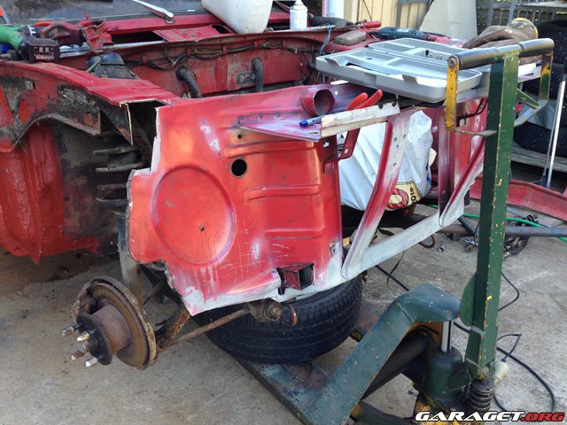

det där blir nog finemang. Bytte du även delen där de gamla dörrgångjärnen satt? Kan nog vara idé att kolla om dörren passar.
395 Inlägg
7 april 2014
#82

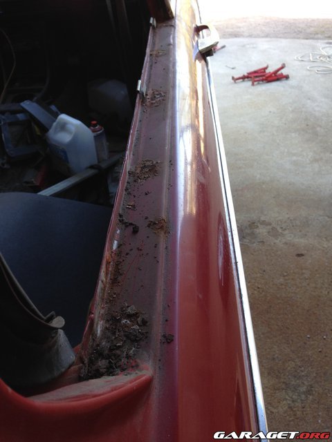

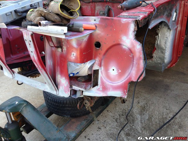

Nej inte biten med gångjärnen. Kapar längs bakre skärmfästet och skarvar. Dörren kommer sitta i när jag svetsar fast förstärkningen. Nu är den plana biten påbörjad, nästa är den kupade yttre delen. Sen fortsätter jag med nedre delen och golvet en bit i taget så det blir rätt och allt passar. Här är ordentligt rostigt!
https://www1.garaget.org/gallery/images/162/161256/161256-5b569fb9ed4cfc0209631de3a1434e3b.jpg}

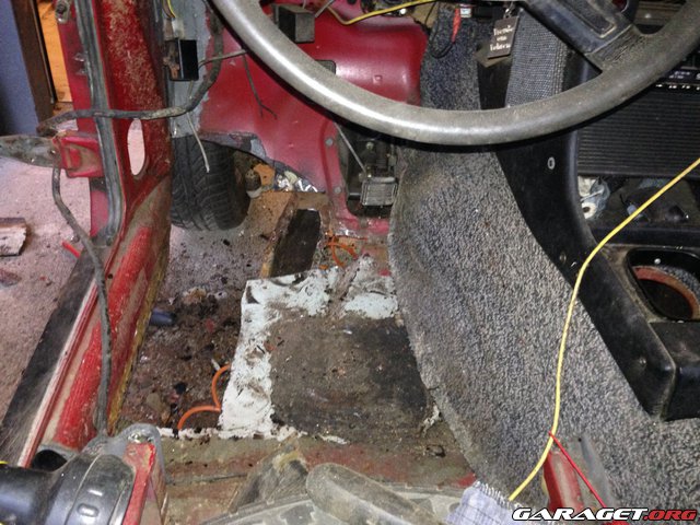

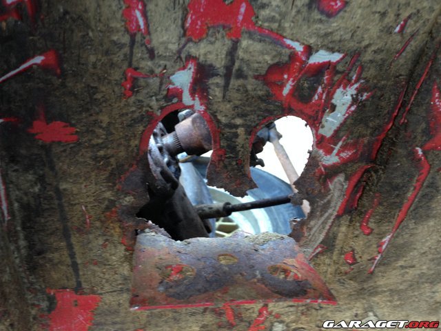

Jahapp då är det dags för nästa rosthög...
https://www1.garaget.org/gallery/images/162/161256/161256-50003950da428b9f1eb570628fa3d51e.jpg

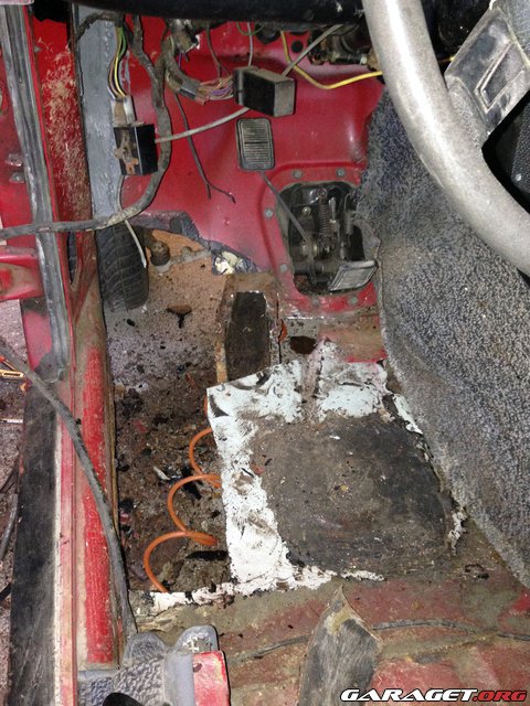

Stanna bilen, pappa har ramlat ut genom golvet!
https://www1.garaget.org/gallery/images/162/161256/161256-48793fb0c26c1bc47e261b43a974aa31.jpg

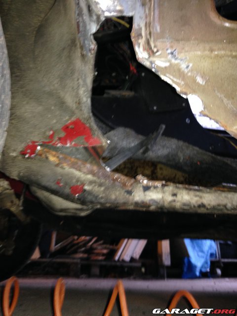

Nej, det är inte fel på ögonen. Det är bilden som är suddig......
https://www1.garaget.org/gallery/images/162/161256/161256-ebb95d5a632de3bdaae61f90941261a8.jpg

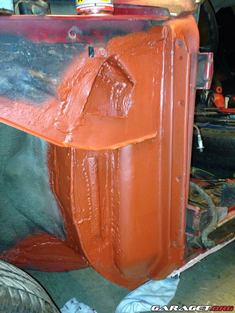

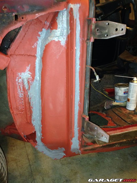

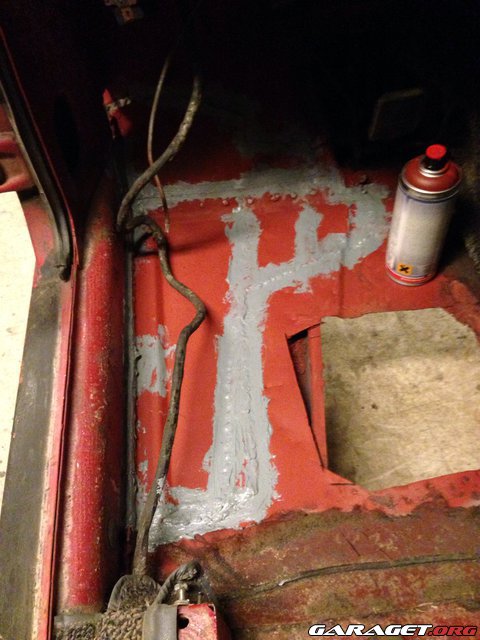

.....och golvet börjar arta sig
https://www1.garaget.org/gallery/images/162/161256/161256-bebc05a9d781fecad9bb75cf1532fb3c.jpg}

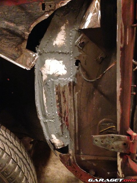

Och a-stolpen med förstärkning på plats
https://www1.garaget.org/gallery/images/162/161256/161256-575ec457b084cb01e11e2acc311ab0ae.jpg}

Lagningarna ser fina ut, du har även grundat och tätat svetsarna. Tätat svetsarna har jag själv nog fuskat lite med, brukar jobba så att jag stryger rostskyddsfärg på relativt varm svets då det tränger in i porer. Ska sägas att jag helsvetsar.
395 Inlägg
13 april 2014
#87
Tja, jag är inget proffs precis smile. Om man helsvetsar behöver man nog inget karosserikitt. Jag trycker i det på båda sidor och inbillar mig att punktsvetsning räcker vid normal belastning, dvs inte race eller liknande. Men det är en egen teori.....
Jag gör så här: skär bort allt dåligt, slipar plåttent där jag ska svetsa, målar svetsprimer, svetsar, slipar ner svetsarna, grundar, karosserikitt, ny grund, färg eller underredsmassa. Tror det håller ett tag. Viktigast är nog att det inte kommer in fukt mellan dubbla plåtar. Har fuskat lite just nu då svetsprimern tog slut.

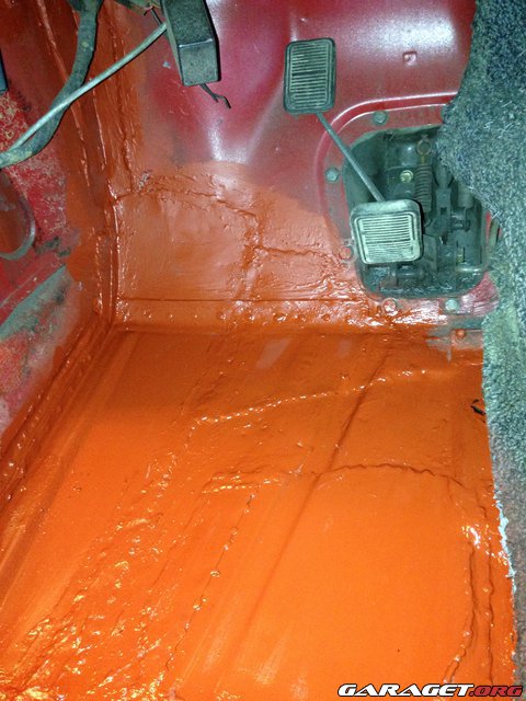

Så var golvet klart, bara lacken kvar....
https://www1.garaget.org/gallery/images/162/161256/161256-c1d86147747ddac786aef8e0e2be57cc.jpg

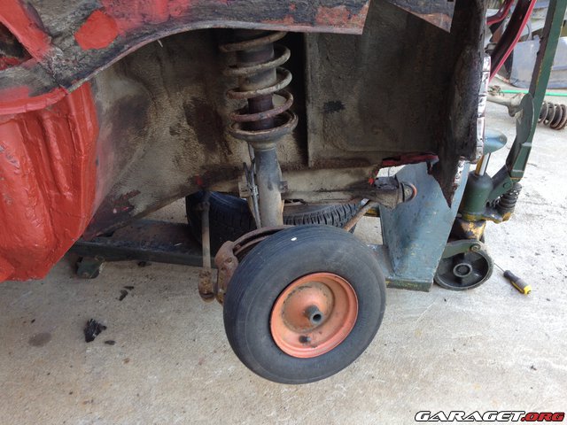

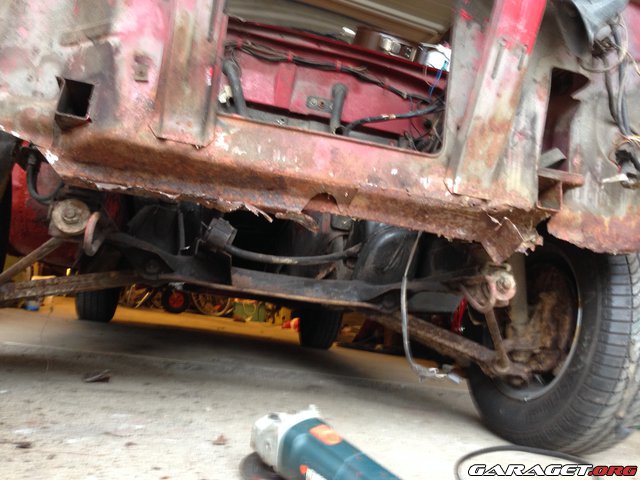

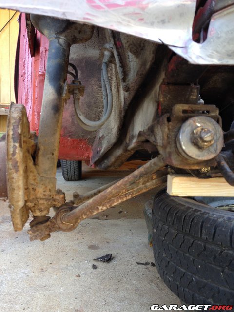

Aaaahhhhhh! Inte ännu mera rost!!!!!! Tur man inte har något annat att göra över huvud taget.....Skämt åsido-detta är ingen överraskning. Har en ny front som ska på. Men balken och innerfronten får jag tillverka.
https://www1.garaget.org/gallery/images/162/161256/161256-7cac33bb4f36e3f122755858fb92ec4c.jpg

1 049 Inlägg
22 april 2014
#94
Ser inte helt omöjligt ut. Förstärkningen framför dörren ser stabil ut.

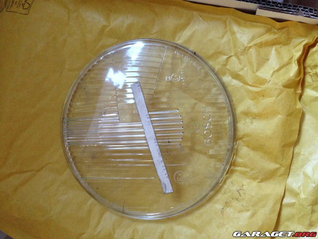

Köpte nytt lampglas då det ena hade ett stenskott i kanten. 100:-!
Billigt!

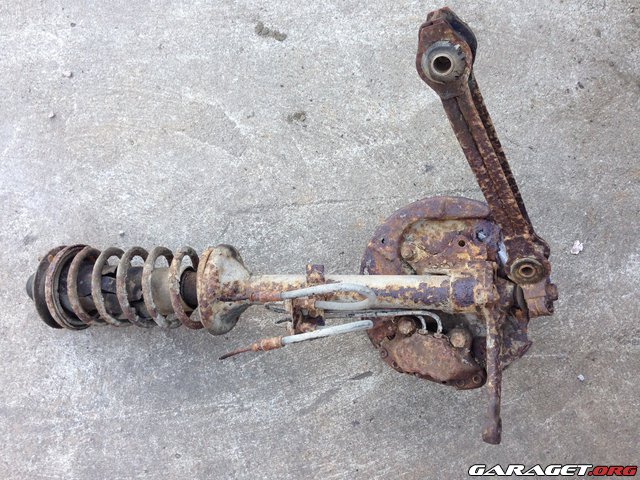

https://www1.garaget.org/gallery/images/162/161256/161256-3fa421e84e9fe06ecda889feeb0b8739.jpg

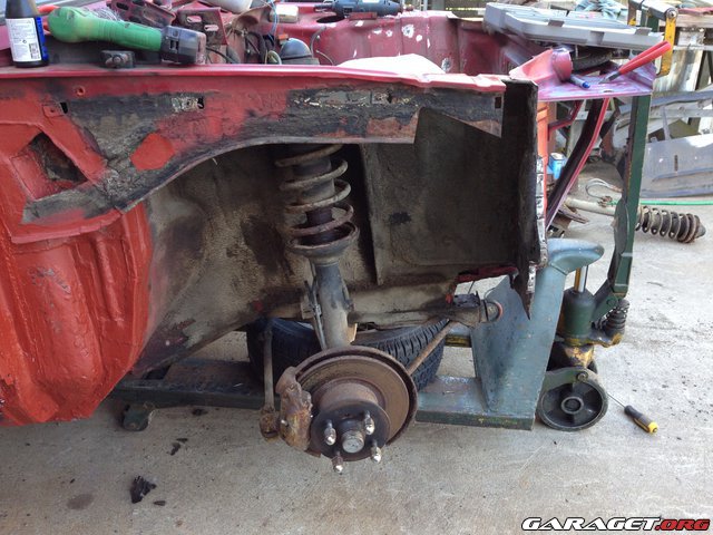

https://www1.garaget.org/gallery/images/162/161256/161256-3f2cc2f1f8adff1987f12917a0cf28a8.jpg

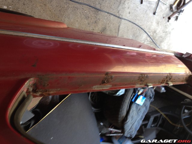

Fint under listen vid bakre sidorutorna
https://www1.garaget.org/gallery/images/162/161256/161256-2cad76ffbe44bba6591b7acce255a215.jpg

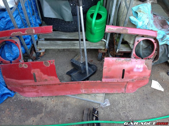

Men inre fronten kan börja svetsas och sen lackeras innan ytterfronten ska dit
https://www1.garaget.org/gallery/images/162/161256/161256-ee7f8c249ae44f94269b2c47b4395afa.jpg
https://www1.garaget.org/gallery/images/162/161256/161256-ec413e1712afbb0eed2cc928020337ec.jpg
https://www1.garaget.org/gallery/images/162/161256/161256-a377825989b3d63d86a9d7d88cb19570.jpg

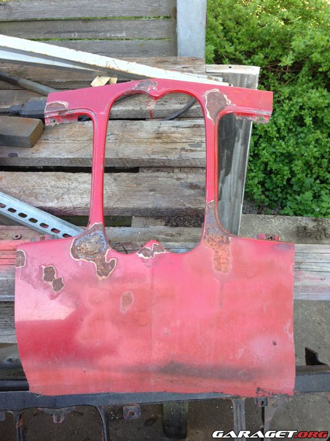

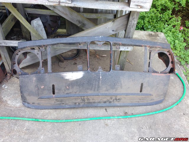

Gamla fronten....
https://www1.garaget.org/gallery/images/162/161256/161256-ccd5008f2eedb65c060ca320562855b7.jpg
