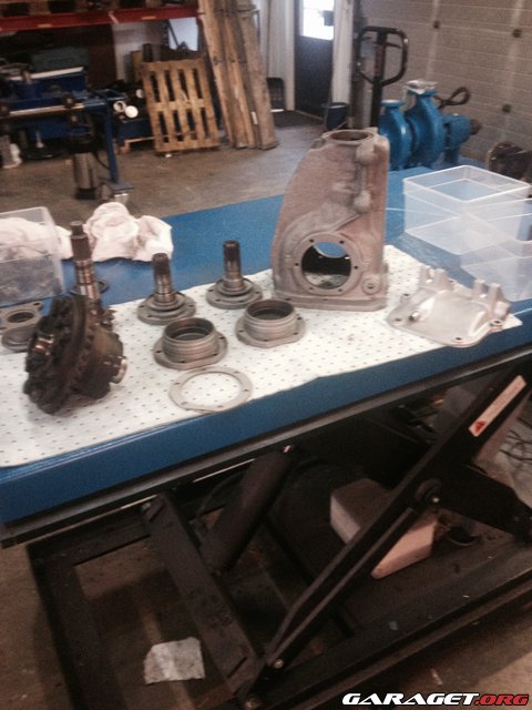

Lamelldiffen under renovering....mmmmmumma

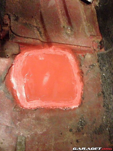

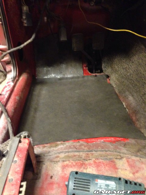

Gjort om lagningarna i golvet bak vänster och höger.
https://www1.garaget.org/gallery/images/162/161256/161256-74449813a5e2207ac11fb616444f8f8c.jpg[/url]
Värmt på nya ljuddämpningsmattor.
https://www1.garaget.org/gallery/images/162/161256/161256-a37ac24d6a577ab27e506e6603d69a66.jpg[/url]

Skönt att projektet rullar på. Var det något fel på diffen, utväxling, 4:11?
395 Inlägg
28 december 2014
#171
Lagerna var slitna. Nu blir allt nytt!
3,45 i utväxling, från e21.
Man bör byta olja i lamelldiffarna typ varje år då partiklar från lamellerna sliter ner lagerna. Vanliga diffar klarar många år.

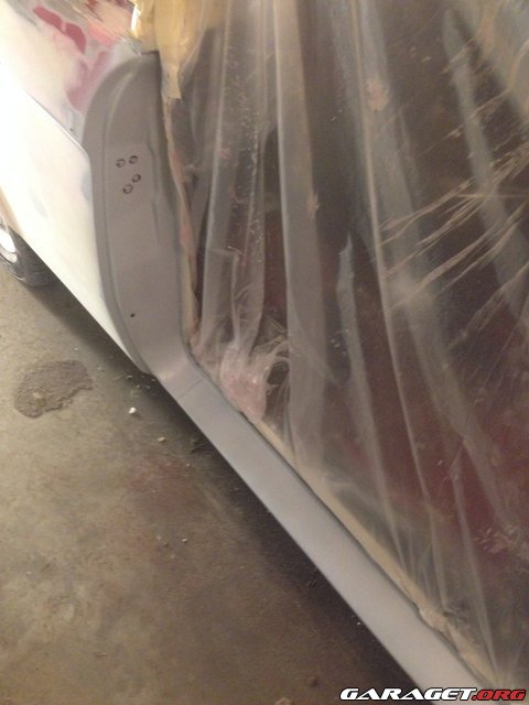

Har rensat bort sista rosten och lös underredsmassa från underredet idag, grundat, lagt ett lager färg och grundat trösklarna båda sidor.

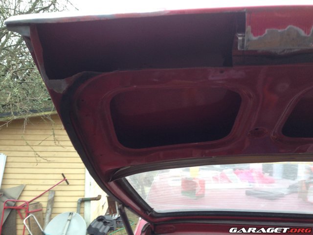

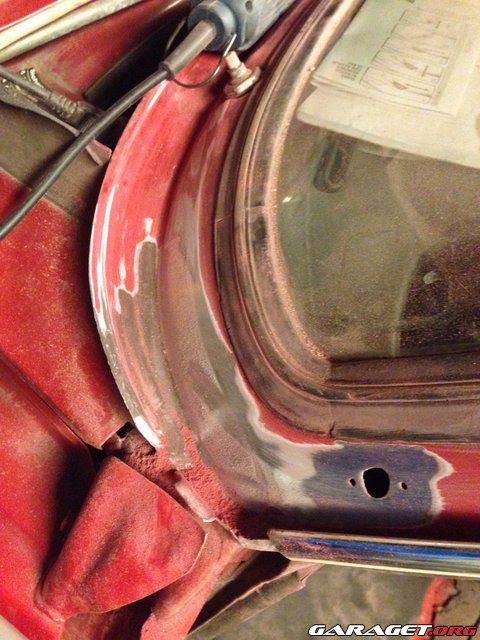

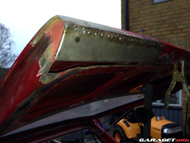

Har gjort ett ryck med bilen några dagar. Lagat upp bakluckan helt och hållet, var rejält dålig i hörnen.
Fick till det ok ändå.
https://www1.garaget.org/gallery/images/162/161256/161256-4d1f51c5109616bc44db9fc35e624e42.jpg[/url]
https://www1.garaget.org/gallery/images/162/161256/161256-b45c847cdd5d7e3bc11bf3ee8aa378ef.jpg[/url]
Fixat till plåten under framrutan.
https://www1.garaget.org/gallery/images/162/161256/161256-2776be080692353fb7c9f938422105d7.jpg[/url]

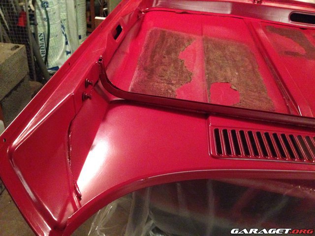

Huvens insida, fixat ytrost och rost i falsar samt lackat.
https://www1.garaget.org/gallery/images/162/161256/161256-d1f595262e5b5ca5800b7f3cc64efc64.jpg[/url]

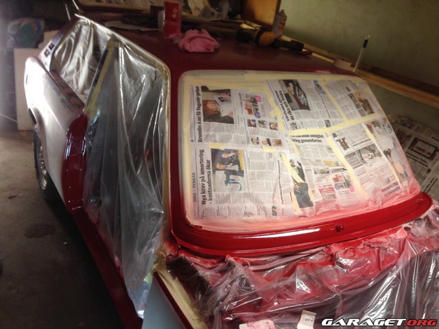

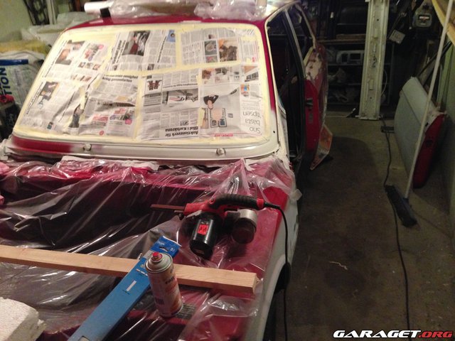

Då börjar vi lackförberedelser.....
https://www1.garaget.org/gallery/images/162/161256/161256-dd8dae4abc3ad0624ebe299a53c892b2.jpg

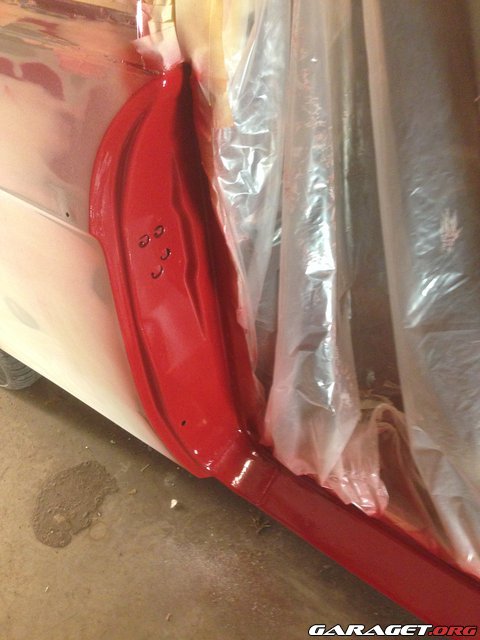

Lackat dörröppning och kant under framrutan. Lite kallt i garaget så ytan blev inte perfekt. Men bra nog. Svårt med färgmängd med lilla sprutan också. Får polera lite sen i värsta fall. Inga yttre synliga ytor iaf.
https://www1.garaget.org/gallery/images/162/161256/161256-be6434164808787e45cd0269cafa1c6c.jpg
https://www1.garaget.org/gallery/images/162/161256/161256-e061cf16a31eacb0e36c69c9fabff097.jpg

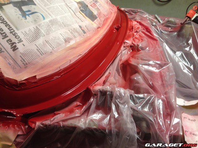

Före.....
https://www1.garaget.org/gallery/images/162/161256/161256-caa6287d9cac3452811a8eae1b7d02d7.jpg
....och efter.
https://www1.garaget.org/gallery/images/162/161256/161256-9607aa8ea886ae20182bd5191d9ba2b4.jpg

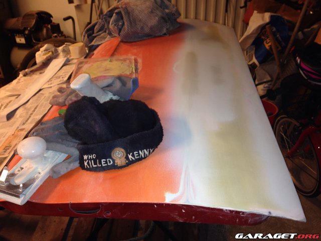

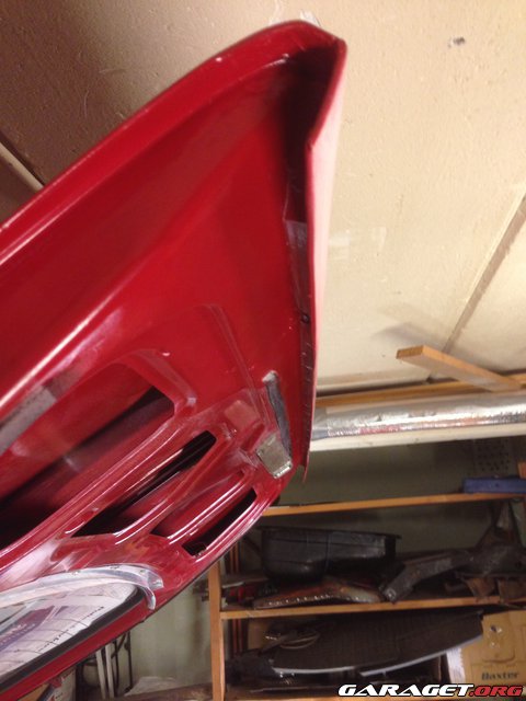

Fixade kanten på bakluckan också.
https://www1.garaget.org/gallery/images/162/161256/161256-e5875bbc1019c0a271bd28dc6f4ba348.jpg
