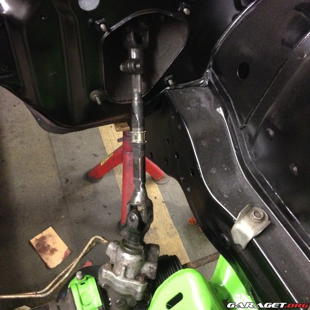

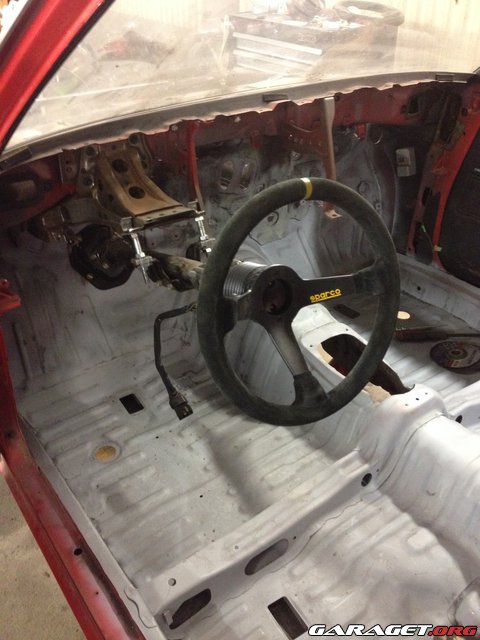

https://www1.garaget.org/gallery/images/98/97060/97060-883110dffa413339d18bda09bd0ebce6.jpg
Fick min omsvetsade rattstång! Återigen tack hasse!
https://www1.garaget.org/gallery/images/98/97060/97060-693d2f0a6c88118d1d26a3a75d721e2a.jpg
Monterade på snap-off navet och ratten!
https://www1.garaget.org/gallery/images/98/97060/97060-c9fd196ed46ea81434de1c8a5148d2a0.jpg
Full lock! Hoppas de räcker!

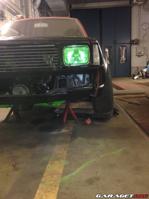

https://www1.garaget.org/gallery/images/98/97060/97060-2abd6ecbcf806dd9463ab3d8651317e7_large.jpg
https://www1.garaget.org/gallery/images/98/97060/97060-0b8f70c621604abc2ecd3b51aefc1cec_large.jpg
Fixade lite med lysena lite! Är riktigt nöjd!

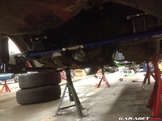

håller på att bygga egna 4-links stag och väntar på ett panhardstag sen ska bakvagnen upp och motor+låda i så ska en kardan måttas ut och byggas!
/ Frank

https://www1.garaget.org/gallery/images/98/97060/97060-c3672b9e52c8ac09588ebd0d0e824637.jpg
Egen tillverkade 4-linksstag!
https://www1.garaget.org/gallery/images/98/97060/97060-fe4455f1efb6c800354c55726170227b.jpg
Det nya panhard-staget, levererat av Ddesign!!

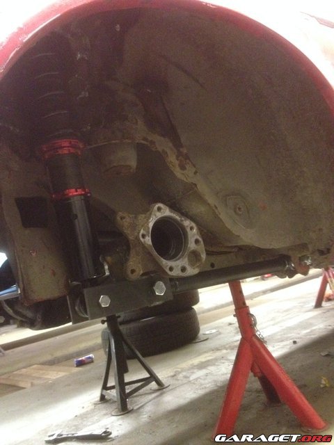

https://www1.garaget.org/gallery/images/98/97060/97060-cf99b85348e008380bae83714c7612df.jpg
Äntligen så sitter bakaxeln på sin rätta plats.
https://www1.garaget.org/gallery/images/98/97060/97060-8ce689d768b3bbe6badd48adb022b95d.jpg
240 bakaxel med S13 coilovers!

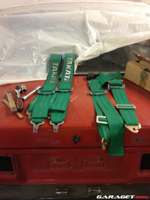

https://www1.garaget.org/gallery/images/98/97060/97060-c2098051235a11b9ae201eb52931e183.jpg
Tyvärr så hann jag ej till garaget idag så ni får en bild på mina bälten! wink

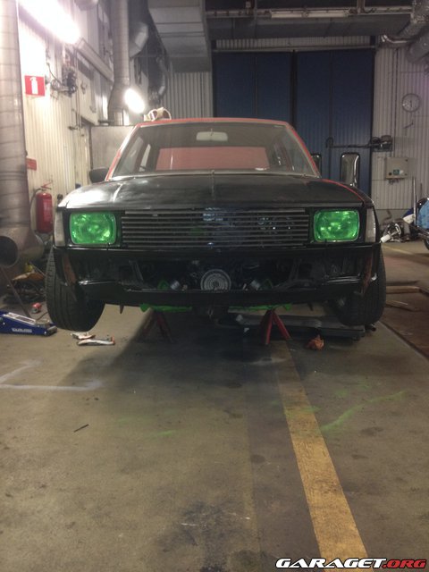

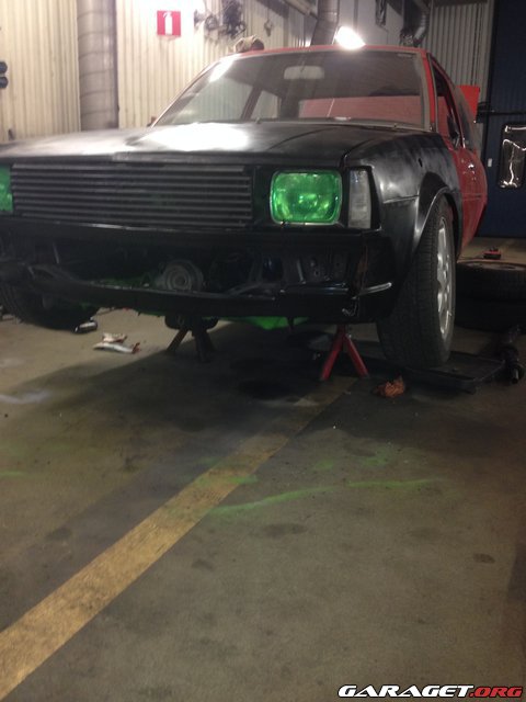

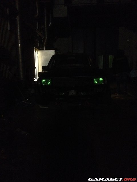

Provade att lacka front, skärmar och huv! Kan bli rätt ballt om man gör allt ordentligt sen.
https://www1.garaget.org/gallery/images/98/97060/97060-15b43c3885b27c4d4f1b6f9394046dfc.jpg
https://www1.garaget.org/gallery/images/98/97060/97060-55c47f26ac689d702f666b329d8ad54e.jpg
https://www1.garaget.org/gallery/images/98/97060/97060-f416d86aba0d57edf98abe086b15af69.jpg
https://www1.garaget.org/gallery/images/98/97060/97060-d7ebccc6cef3d17776d2efa4ebc83f84.jpg
Nightvision!

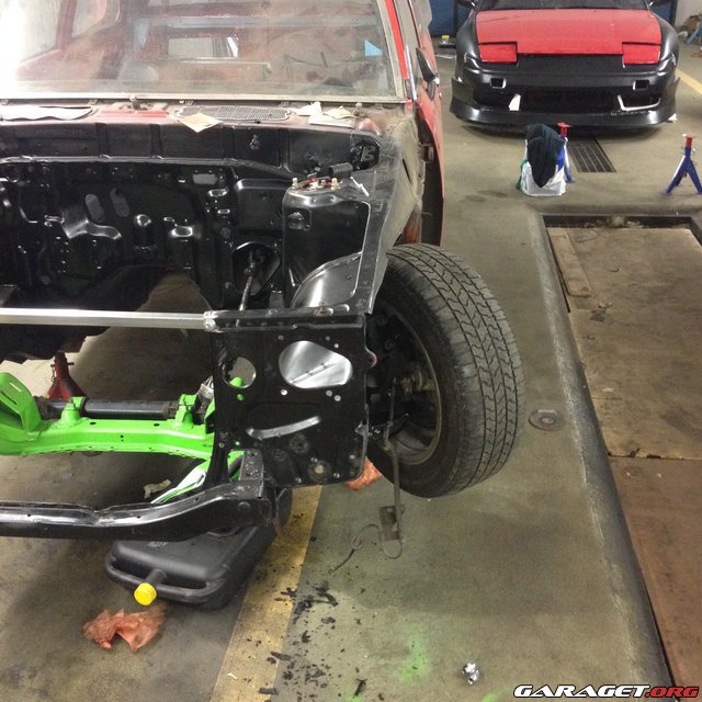

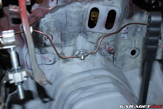

https://www1.garaget.org/gallery/images/98/97060/97060-ed16f4e00c36325f9bcd34e9b534b885.jpg

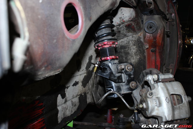

Det vart en garagetkväll, bromsrörsdragning stod på schemat!

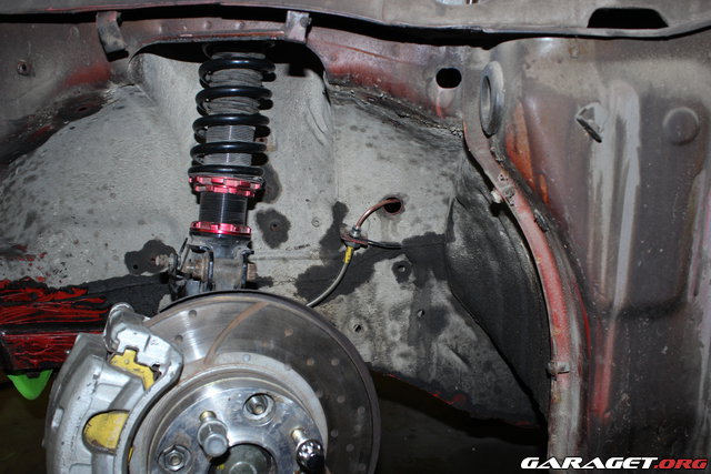

https://www1.garaget.org/gallery/images/98/97060/97060-bfe6cb00f85e28f9c30856e2c03a8ffe.jpg
https://www1.garaget.org/gallery/images/98/97060/97060-17431a0ee78b8fd0c6cdca3b8c8a1e74.jpg
https://www1.garaget.org/gallery/images/98/97060/97060-d570bb6c74c87ac5dedc04935dbd89d0.jpg
Stålomspunna bromsslangar, drog in bromsrören in till ett T-rörs kors som sen ska gå ner till ett pedalställ.
Bak har jag bara mätt ut bromsrören, men har ej fått tag i några ok så måste införskaffa det först väntar också på nya skivor bak.

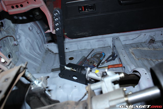

https://www1.garaget.org/gallery/images/98/97060/97060-a35692b51465f3275b1038515bc12e9e.jpg
Hydralisk handbroms från Ddesign. Gå in och klicka hem något kul www.ddesign.nu/
