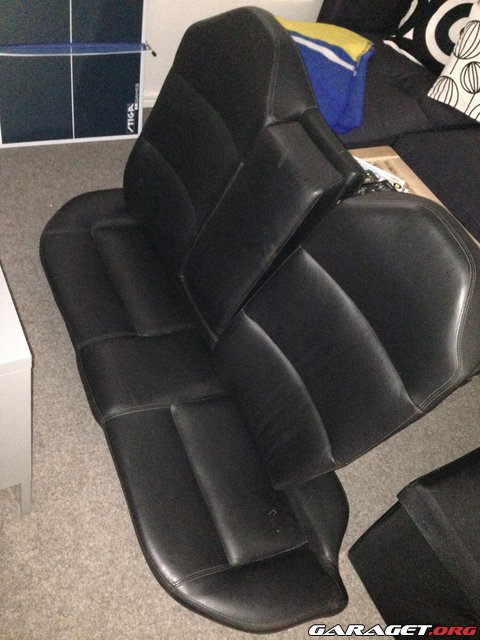

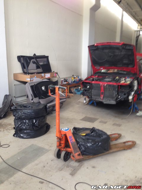

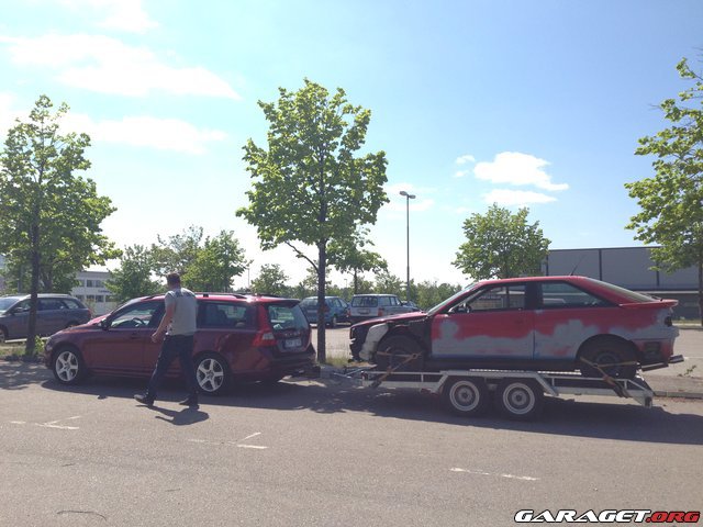

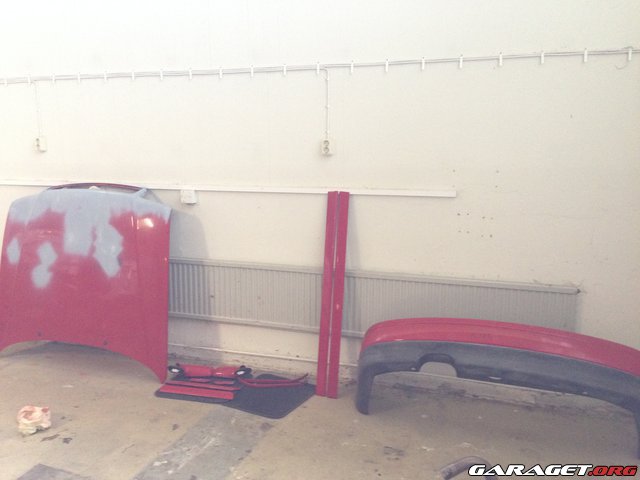

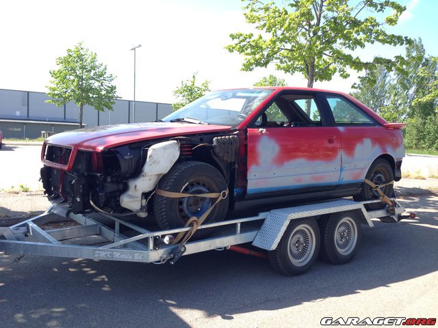

Road trippen till Jönköping gick kanon och nu är baksätet och dörrsidorna hemma i trygt förvar:)
https://www1.garaget.org/gallery/images/198/197162/197162-1631c7c32aa3c3c09ab8cf800bd9498a.jpg
https://www1.garaget.org/gallery/images/198/197162/197162-cc5020cc9b122db816d012fe42727915.jpg
https://www1.garaget.org/gallery/images/198/197162/197162-6c5b46cb3b554f9363a651746e99555c.jpg
https://www1.garaget.org/gallery/images/198/197162/197162-3a0a4afb9cfc38e023544ee5e06ec375.jpg

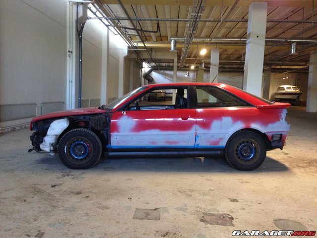

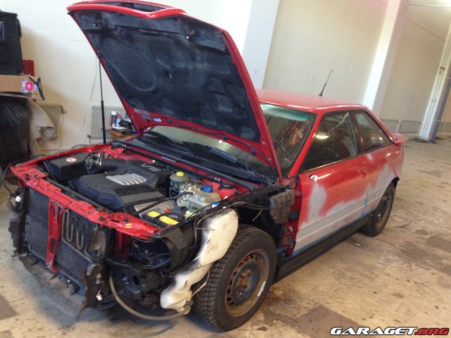

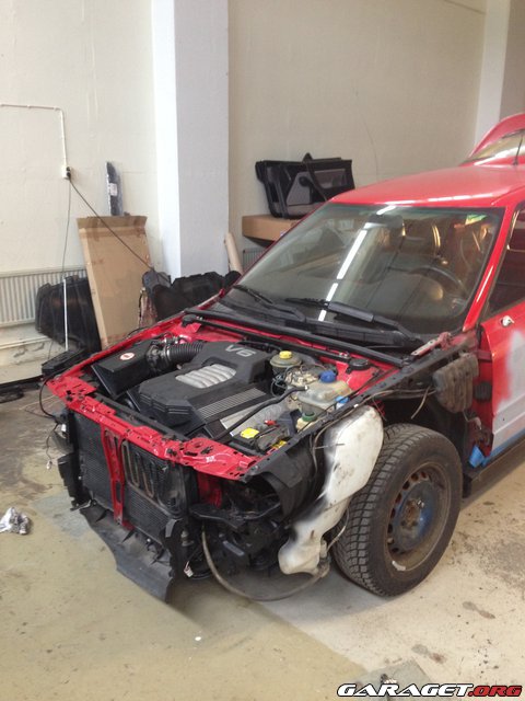

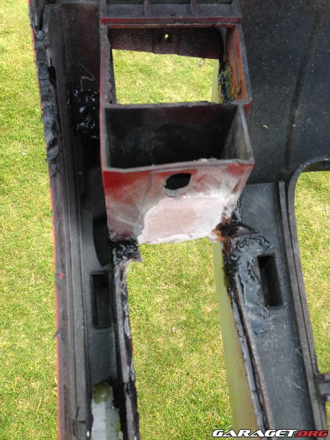

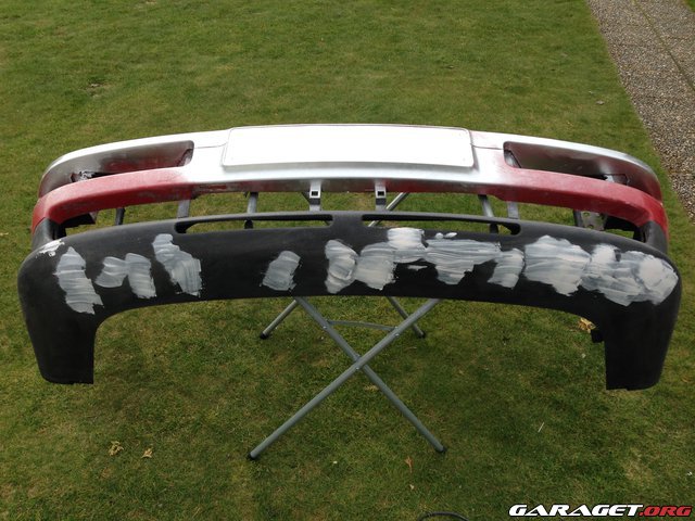

[Fronten nästan helt klar spacklad och plastsvetsad:)
https://www1.garaget.org/gallery/images/198/197162/197162-ca79b78155be896d4e42a42b9ebf95ba.jpg
https://www1.garaget.org/gallery/images/198/197162/197162-47bde66fe72c5c089f7212f2e79bf61e.jpg

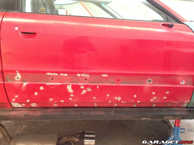

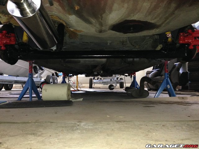

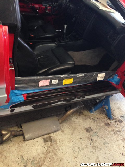

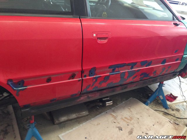

Bakaxeln klar målad, även lagat all ytrost och erjningar på dörrarna:)
NU TILL DET TRÅKIGA.. Det vänsat huvlåset går ej att få upp så jag kan inte få upp motorhjuven://.. om ni har tips på hur jag kan lösa det så får ni mer än gärna skriva:)
Försöket spänna till vajerna som styr huv låset med det hjälpte inte....

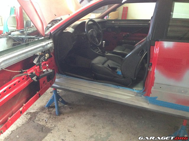

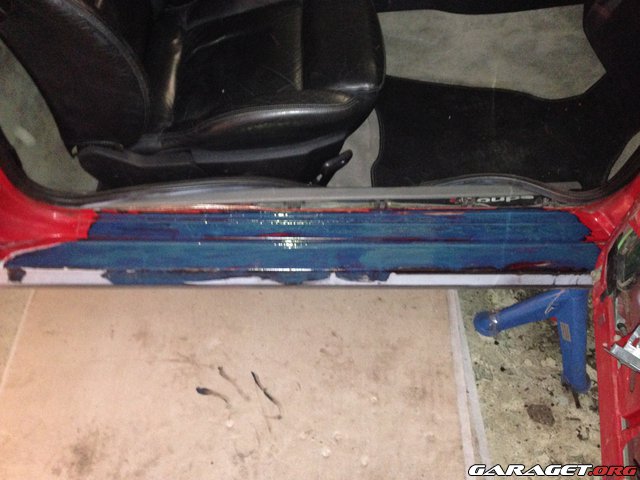

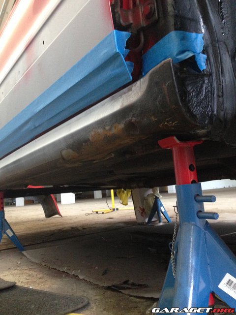

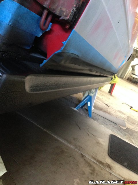

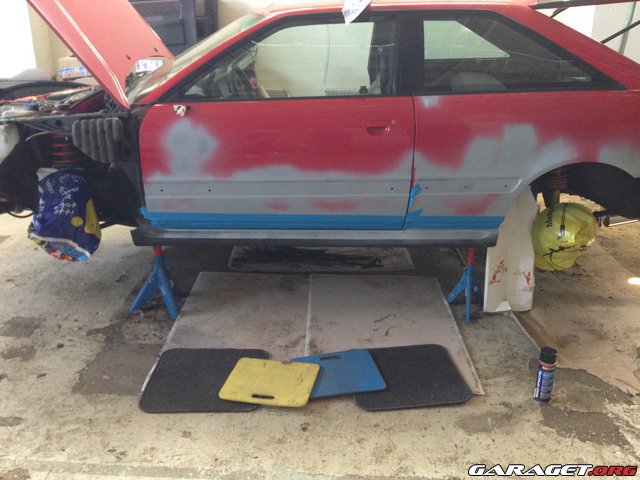

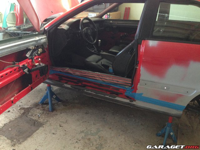

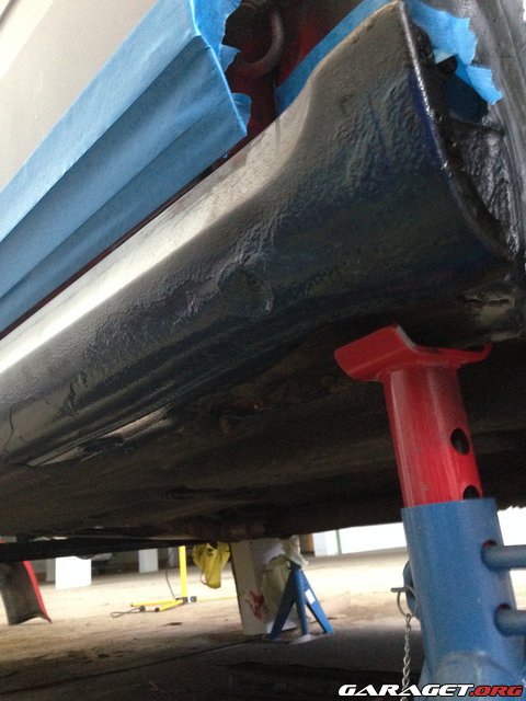

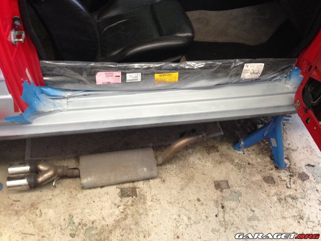

Bara att body måla trösklarna, måla med roststopp under baljan och svetsa igen hålet i baljan sen är det dag för lack äntligen:)
https://www1.garaget.org/gallery/images/198/197162/197162-4bb8cf9b9d1088ed88a80743717514db.jpg
Vi upp huven tillsist:)
https://www1.garaget.org/gallery/images/198/197162/197162-3aee655e65c73ba191dde03438cbd06a.jpg

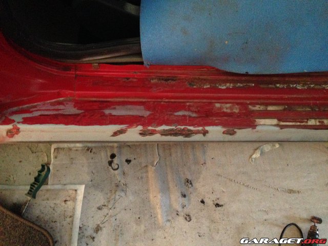

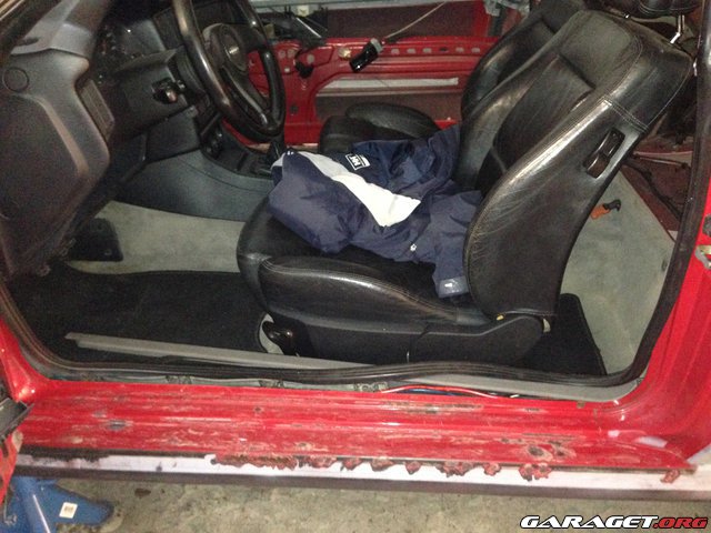

Förlåt om jag inte uppdaterat på ett tag... har inte haft tid att åka ner till garaget:)

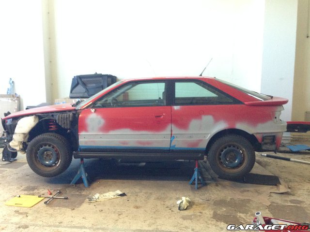

men var där igår och gjorde trösklarna nästan helt klara:)
kommer bli mer meck i helgen:)

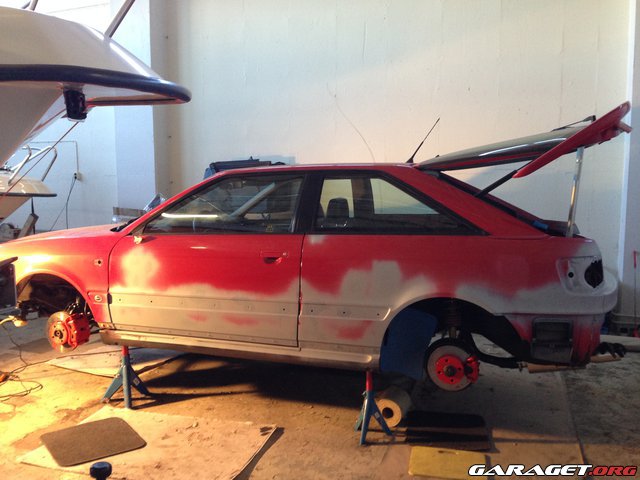

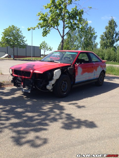

Snart klar för lack, ska svetsa hålet på torsdag och köra den till lack inom närmsta vackan:)))
https://www1.garaget.org/gallery/images/198/197162/197162-a3cd798cf097fa763cacd18de0e192af.jpg
https://www1.garaget.org/gallery/images/198/197162/197162-5f9e09874a3e2a1ca864f1fc0bf05199.jpg
Tröskellådorna ska sprutas med body:)

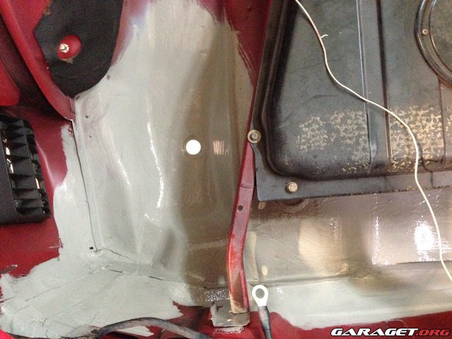

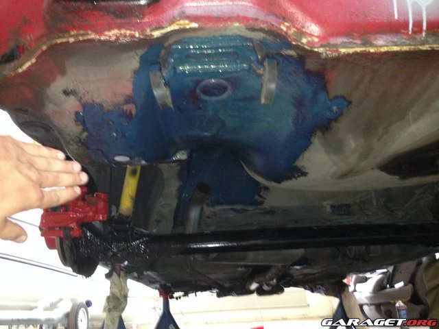

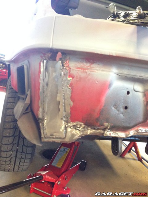

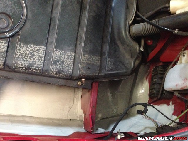

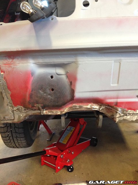

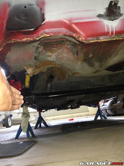

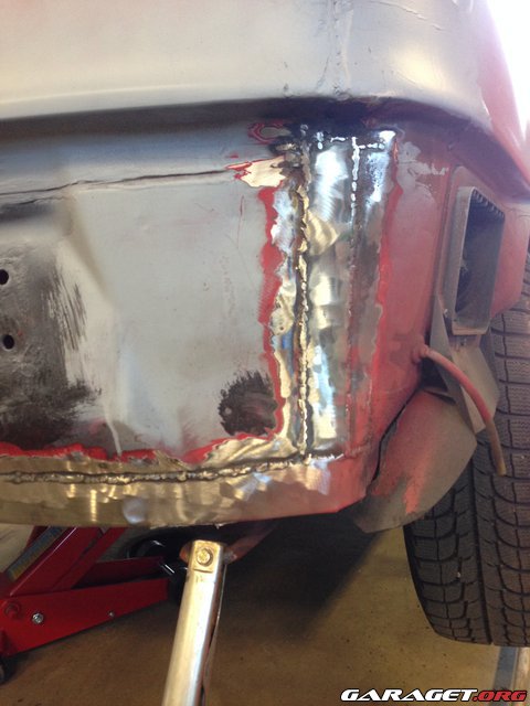

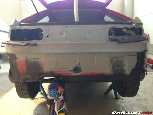

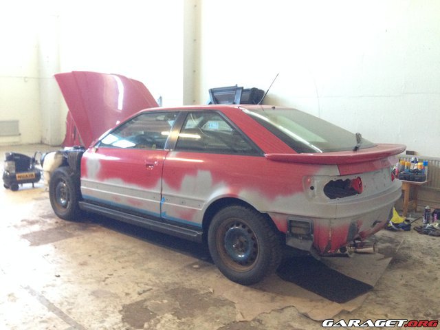

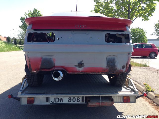

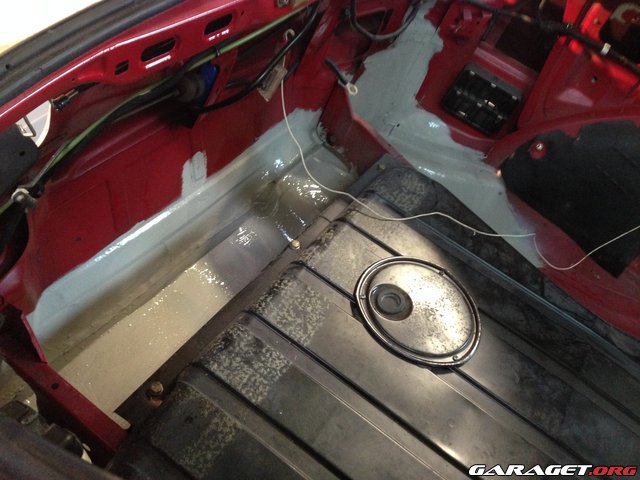

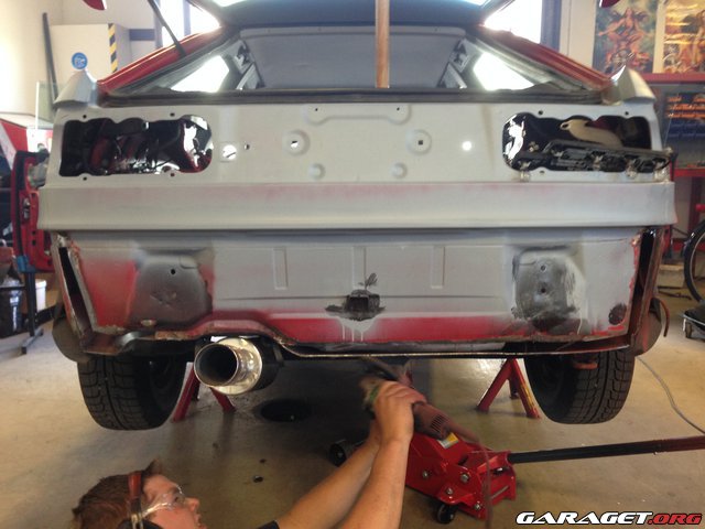

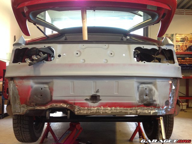

Nu är nästan hela underredet målat med body och all rost är lagad big_smile  Nu ska jag bara kapa bort det dåliga underlysena och svetsa det på Onsdag så är 99.9% rostfri big_smile  Nu är den Äntligen nere från pallbockarna. Var tvungen höra sjunget från 6an igår så fick bli några turer i garaget. Tur man har stor lokal att vara i tongue  Sen efter jag svetsat ska bilen till lack inom kort:) är svin sugen på att få monter ihop den igen:)
https://www1.garaget.org/gallery/images/198/197162/197162-692a456a5ed3bf53ce41e233330a7787.jpg
https://www1.garaget.org/gallery/images/198/197162/197162-e14286038d2e8cd5130165461ace315b.jpg
https://www1.garaget.org/gallery/images/198/197162/197162-8bbbfde7930cf49814ced92c555a8de5.jpg
MÅSTA även sänka den mer bak, ser ju ut som en horrrod....hmm Ska sänka bara bak då för det är sänkt lagom mycket fram:_) Så om några vet vart man kan köpa fjädrar som sänker 30-40 mm billigt så får ni gärna tipsa. Tack på förhand:)

Ska grunda allt och svetsat och sedan ta karosserichitt i alla skrvar:)

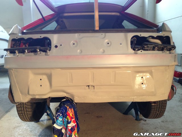

Snart lack:)   det lär inte börja rosta hål igen, det kan jag säga:)
https://www1.garaget.org/gallery/images/198/197162/197162-8cd16b3553fbbfb771b3e688fa3e4bf6.jpg
https://www1.garaget.org/gallery/images/198/197162/197162-78d4c094e3988828d000adec334a49ac.jpg
https://www1.garaget.org/gallery/images/198/197162/197162-da721528cc54ff65bda3b276a1ff7f36.jpg
https://www1.garaget.org/gallery/images/198/197162/197162-efc468ef6dff465df02cc9d891b484bd.jpg
https://www1.garaget.org/gallery/images/198/197162/197162-96044d160c8ccb9c673687c7a73f179c.jpg
Huven borta
https://www1.garaget.org/gallery/images/198/197162/197162-33b74a290598d4bf19ad6a6f7d6b9534.jpg
Allt är så gott som klart för att lackas:)))
https://www1.garaget.org/gallery/images/198/197162/197162-afa70fb0f17d22cfaf8b77e5a0bdc42c.jpg

Vad använder du för rostskydd?

Tack, Loctites roststopp och OkQ8 roststopp:)
