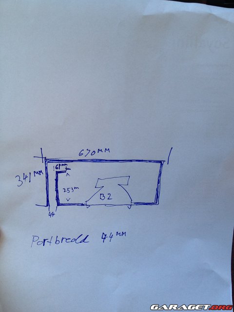

https://www1.garaget.org/gallery/images/198/197549/197549-430514b863f8f9159da1dccc578d2026.jpg
Får hjälp med baslåderäkning smile

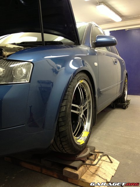

https://www1.garaget.org/gallery/images/198/197549/197549-86881f160a99de1e095db7501eed7f2c.jpg
Nu står bilen på hjulen smile
Ska ställe upp den lite fram och sänka lite bak så att den blir jämnhög,
Sen ställa framvagnen fixa mera camber bak och dra alla bussningar i viloläge smile får bli söndagsmeck , ska jobba och på 50års fest

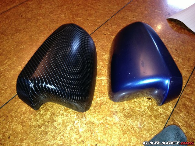

https://www1.garaget.org/gallery/images/198/197549/197549-0506dcfe60144d107e61cb497fe83495.jpg
Testar foliering smile
Svårt då det är så mycket svängar, har hjort huvem och håller på med listerna i bilen nu smile

Ja backspeglarna är nog bland det knöligaste att få till, många böjar på liten yta tongue

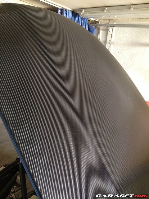

https://www1.garaget.org/gallery/images/198/197549/197549-2a30d1ef9edbee6f709c4b43b8045099.jpg
Hände en grej med huven wink
Sorry för dålig uppdatering.
har monterat kolfiberfolie 4d på motorhuven, är riktigt nöjd smile
Skrapade stänklapparna igår så det blir max 5mm lägre fram sen.

Naaaaajs. Hur gick du till väga och vart köpte du film?
More Bass To The People!
242 Inlägg
8 juni 2014
#140
Tackar:)
Va en snubba på facebook som hade ett par meter till övers,
La på halva filmen och körde från mitten ut till kanterna och sparade sista 2dm i slutet av huven.
Sen körde jag resten av huven på samma sätt och efter det va det bara fixa alla hörn och kantet smile
Typ ca 2h för mig hade en hårfön och stog i skuggan/ garaget för att solen gör filmen för mjuk:)
Gjorde på en annan huv igår och det tog 3-4h  vart lite skitsnack med så smile
Men räkna med iaf 4h smile
