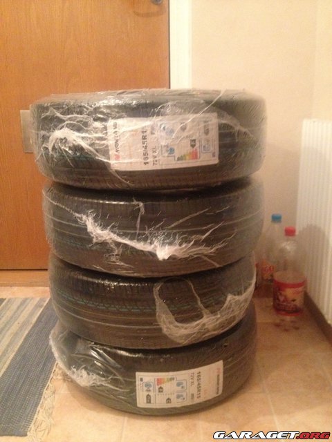

Däck hemma smile
165/45/15, skit Nankang. Men haft det förr och det duger till min under sommaren smile

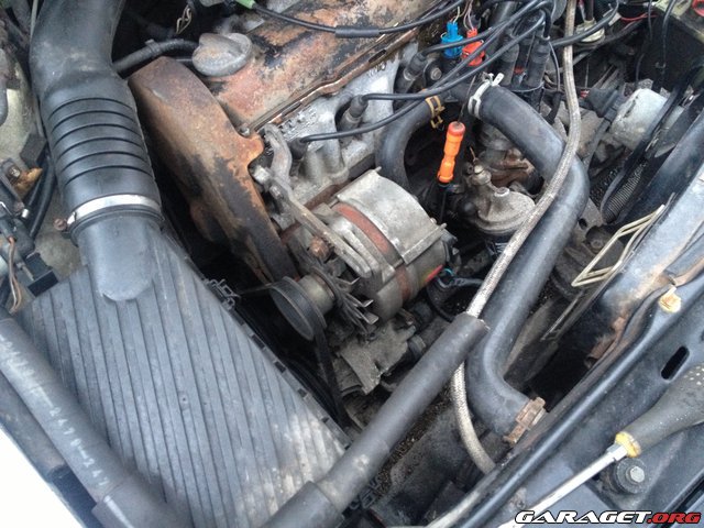

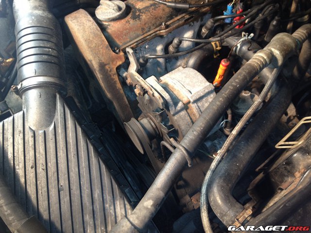

Har inga vettiga bilder på det jag gjort i helgen med bilen. Men det jag fixade var att ta bort ac pumpen. Satte dit ett annat stag som behövs till generatorn, bytte även generator då min var halvkass. Bytte generator rem. Men i samma veva som detta skedde så gick ett stag/fästet av till min servopump. Och i och med det så blev hela servopumpen att sitta snett och hjulet till pumpen där remmen sitter blev att ligga emot generatorhjulet. Så just nu har jag plockat bort servopumpen och hängt upp det provisoriskt vid sidan om.
Ska imorgon till två bilskrotar (självplock) och kolla om dom har ett fäste till pumpen så det kan bytas inom kort. Fästet är tydligen skit svårt att få tag på.. Och det ställer ju till det en del. Hoppas verkligen jag får tag på ett imorgon.
Kassa bilder jag har.
Som det såg ut med ac, ni ser även att fästet ser helt annorlunda ut till generatorn.
https://www1.garaget.org/gallery/images/11/10198/10198-e43b864a58140c01d482f55ee13bf017.jpg

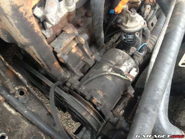

Ac pumpen
https://www1.garaget.org/gallery/images/11/10198/10198-c7a99e79eb239e1be947ab0b0745defa.jpg
Fästet till pumpen

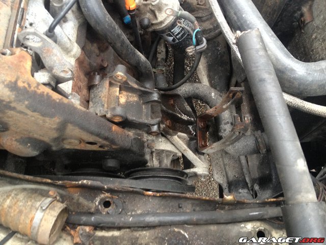

Och slutresultat. Slangen som ligger avklippt på bild är från acn/torpedväggen. Men den ska bort när jag sätter dit servopumpen igen. Hann inte med allt. Står ju ändå ute och skruvar. Blev kyligt som fan!

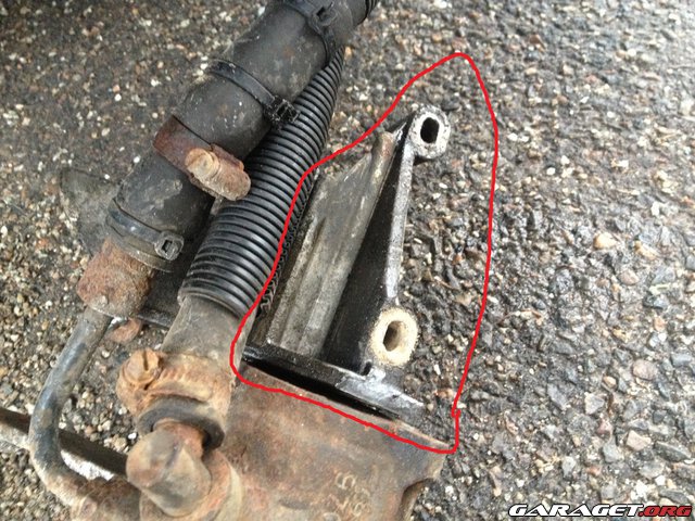

Fästet som är av. Det är alltså styrningen/fästet till att ställa in servoremmen som gått av
https://www1.garaget.org/gallery/images/11/10198/10198-cbacb8f14ee9f5dffbb9305effb86ad4.jpg
https://www1.garaget.org/gallery/images/11/10198/10198-88d40d2a222db247add47fc12575dbf5.jpg
Självklart ska en ordentlig motortvätt göras senare i vår/sommar. Samt lacka ventilkåpan och kåpan till kamremmen

Dem fästena går sönder ganska ofta, bara att ta en ny från mkIIa på skroten eller svetsa smile
