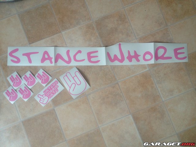

Fick hem mina stickers idag från usa smile
Dock är jag missnöjd med den stora dekalen som ska sitta på vindrutan, så jag ska fixa en annan. Vill att den dekalen ska vara bredare/högre än den på bild är.
Annars så var det kalas bra smile Ska beställa flera stickers ikväll i samma rosa big_smile

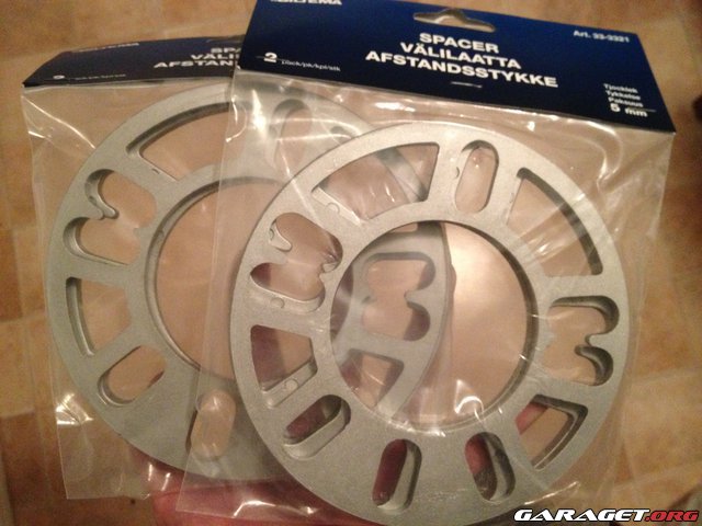

4st 5mm spacers köpt idag på Biltema. Skönt att ha såna saker hemma tills det är dags smile

Funkar riktigt bra de där, kör med lika dana på bimmern:)

Behöver man längre bultar ifall man har 5mm spacer eller kan man använda sig av originala bara?

Nä, om man bara kör med 5mm så klarar man sig med original bultar smile

Då köper jag ett par imorgon då haha tack wink prem lagd, längtar o få se mk2an klar!!

För att få ett bra fitment på min gamla golf så skulle du behöva ha 20mm bak.
Tack, hehe. Jag med, men det går segt satan att få mina fälgar.. 5e veckan kommer nu jag har väntat

Kolla dock ALLTID så att bultarna verkligen räcker! Någon tidigare ägare kan ha bytt bultar och dessa kan vara av varierande längd har jag märkt...
När fälgen är loss, lägg bulten i ett av hålen i fälgen och se hur mycket gänga som kommer ut på andra sidan. Lägg sedan dit din 5mm spacer och se sedan hur mycket gänga det är kvar.
Jag vill minnas att det rekommenderas att man minst kan dra åt bulten 4 fulla varv, gärna mer. smile Dock ska man inte ha för långa bultar heller då det kan gå för djupt om man har t.ex. trumbromsar bak (som Mk2 har) så tar det stopp och hjulet sitter löst istället smile
Det är inte kul att tappa ett hjul för att man klantat sig med att mäta så att bultarna sitter ordentligt... Kan bli dyrt smile

Helt rätt, tack du smile
Men info jag redan visste.
