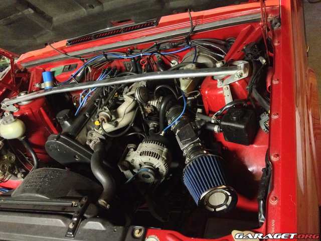

Hade några sportlufts filter liggandes på hyllan efter lite kul mod på en Jaguar XJ12a som farsan hållt på med innan. (dock så fattade inte brittisk insprutning varför motorn fick mer luft så därför dom blev lagd på hyllan ^^)
https://www1.garaget.org/gallery/images/129/128983/128983-c42e84c5c5b4acc8fa29b2d646196263.jpg
Gammal bild från när jag höll på och modifiera lite med de jag hade då, ser betydligt bättre ut nu i motorrummet nu också efter lite motortvätt big_smile

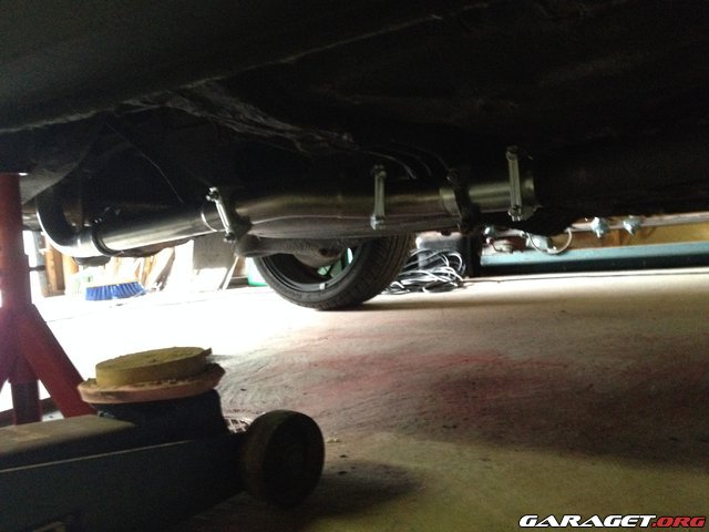

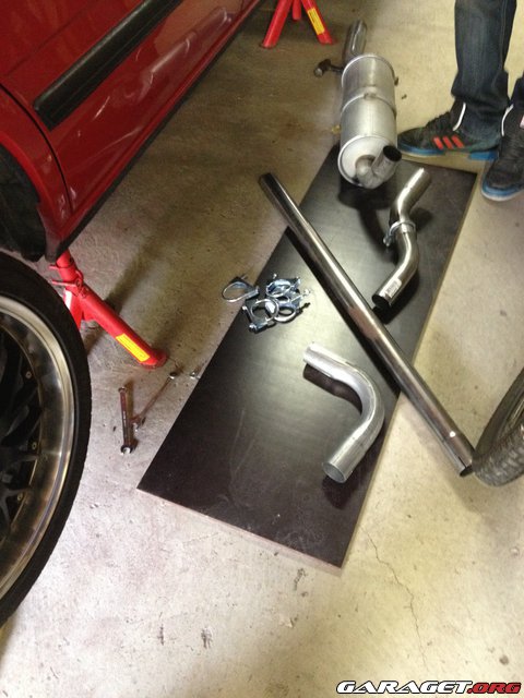

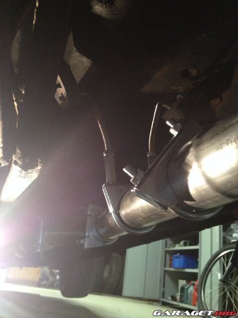

Den senaste modifikationen/bonntrimmet är 2" efter katt till 2,5" simons dämparn.
https://www1.garaget.org/gallery/images/129/128983/128983-e90c5d99f32287b4290803be18aef1ac.jpg
Lite material, fattade bara lite kapning och turen att allt skulle passa med klammer etc (no svets here!)
https://www1.garaget.org/gallery/images/129/128983/128983-a885e3b3cfe09f64a09399c2d81325f7.jpg
Efter lite svordommar, om och men så sitt de på plats! Vart ett mycket trevligt ljud också smile
Det enda som är kvar är att få till en upphängning på de hela smile

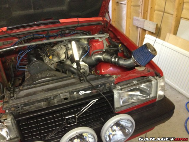

Ska ta lite bilder på hur de vart med sportlufts filtret tillslut och förhoppningsvis hänga upp avgassystemet idag smile
Senast redigerat av Nisse702 (2 oktober 2013)
73 Inlägg
2 oktober 2013
https://www1.garaget.org/gallery/images/129/128983/128983-f2f1d4ce73a61cc8ded65a093a961724.jpg
Såja då va de upphängt med klammer-bultförlängare, vart bra å återanvända fästet där orginaldämparen satt smile
https://www1.garaget.org/gallery/images/129/128983/128983-f740b141253c46be95527fb712eecc1c.jpg
Såhär ser det ut just nu under huven, ingen töbo här inte! (för nu iaf)

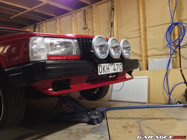

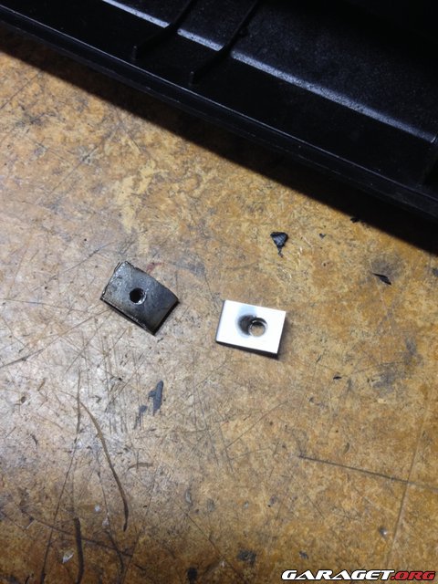

Trots att ja kom hem sent så fick de bli ett test å se hur långt man kunde komma, tanken var att få dit ljusen å ha allt klart förutom elen.
Men fick ett litet bakslag då alla hålen till skruvarna för "osthyveln" måste gängas om så hann bara komma såhär långt
https://www1.garaget.org/gallery/images/129/128983/128983-f341c6839533d2a9b9b59a4d12eb000d.jpg
Förhoppningsvis får ja tag på andra bultar imorn och även till festerna...
Fick även göra ett eget klammer med gänga då ett måste ha försvunne vid frakt, eller nå tongue
https://www1.garaget.org/gallery/images/129/128983/128983-b5734595b25453ba0edb324d09d40bf0.jpg
Men de som inte syns gör ingen skada wink (så länge man vet att de inte gör skada iaf!)

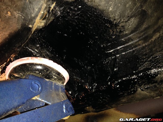

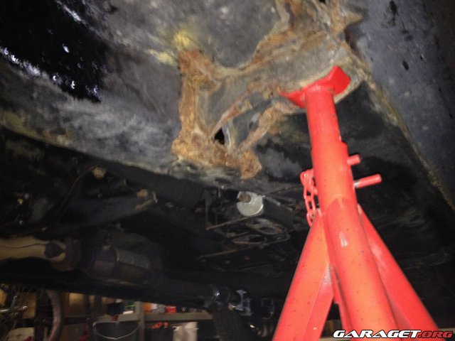

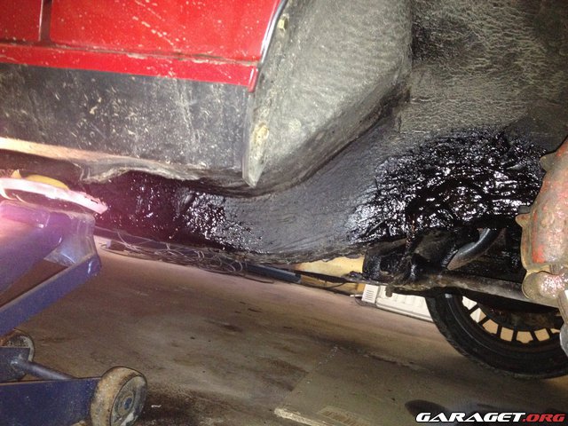

Tror ja bara har tråkiga nyheter att komma med i denna uppdatering, följande saker är fixat från va som va tänkt skulle fixas; dimljus är på plats med ej dragit elen dit än. Kommer tillbaka till dimljusen senare då de hittades lite "dolda" svagheter i gårdagens garage vistelse...
Tanken var att rostskydda i hjulhusen men när jag väl var igång så såg ja att det var lite mycke rost kring balkarna (under förarsäte/där man ha fötterna..) på båda sidorna. Att de va hål på förarsidan visste ja men inte att de var hål rakt igenom så nu är ju frågan hur man ska ta sig till inför vintern med detta!
https://www1.garaget.org/gallery/images/129/128983/128983-1eec6fb10f5ed6f4348a5822879001d3.jpg
Här är då förarsidan med sitt hål (vet int om de ha nånn bokstav för hur balken sitt men de ä där iaf..)
[img]http://www1.garaget.org/gallery/images/129/128983/128983-2e6f22be66765a58e0b8bd914d63d782.jpg[img]

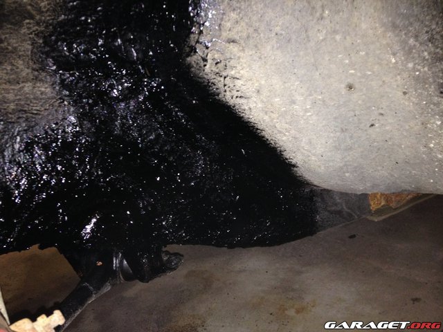

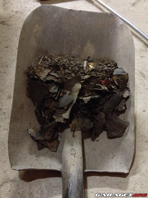

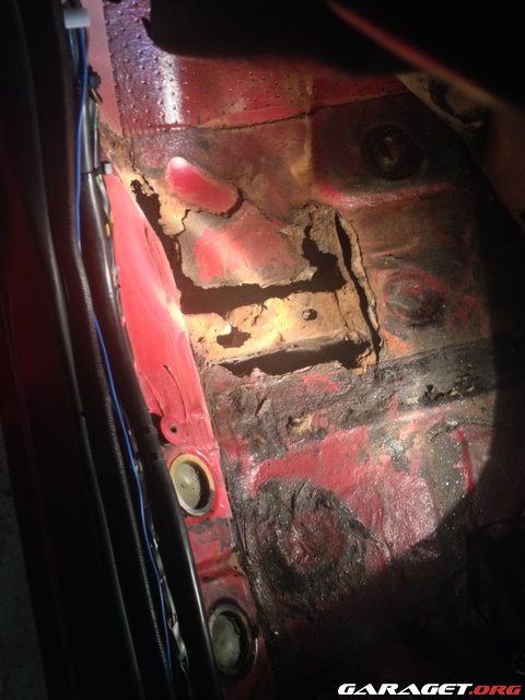

Gick vidare till hjulhusen å fick fram detta under underedsmassan, vilket inte var lika illa så de fick bli renslipat å på med ny massa.
https://www1.garaget.org/gallery/images/129/128983/128983-3d1a3ae1c351c182b03d8ebfbf089e48.jpg -Slutresultat-
Gick vidare till andra sidan för å se om de var likadant vilket de då va, lite mindre då för de inte va nå hål i balken utan i golvet men int så kul de heller...
https://www1.garaget.org/gallery/images/129/128983/128983-7f444439a59bda048aaf31ffac5bad85.jpg
https://www1.garaget.org/gallery/images/129/128983/128983-24945d6b4cd148cbf310354161eca383.jpg Lite värre i golve på den här sidan dock...

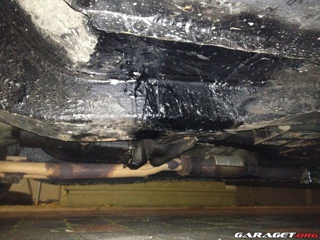

Inga bilder på passagerar sidans hjulhus men de vart åtgärdat med lite ny massa där med och ett oupptäckt hål som blev tillfälligt lagat.
https://www1.garaget.org/gallery/images/129/128983/128983-75ccef168a01ffe66b8ad1ef298f3a05.jpg
Blev lite i spaden, dock det konstigaste med detta är att när ja köpte bilen så skrev säljaren "Nyligen undereds behandlad/rostlagad" men dehär ska de bli ordning på så fort jag får tid -.- (skola..) Men förhoppningsvis rivs inredningen ut till helgen, kunde få hjälp av farsan med de mesta å men äger ingen svets så får se ifall det blir en "snållagning" så de håller under vintern så får man ta å göra om det till våren och svetsa ihop det. Med "snållagning" menas att kapa bort och avlägsna den mesta rosten, dit med plåt som lackas och skyddas med massa, försegling med monterings skruv...

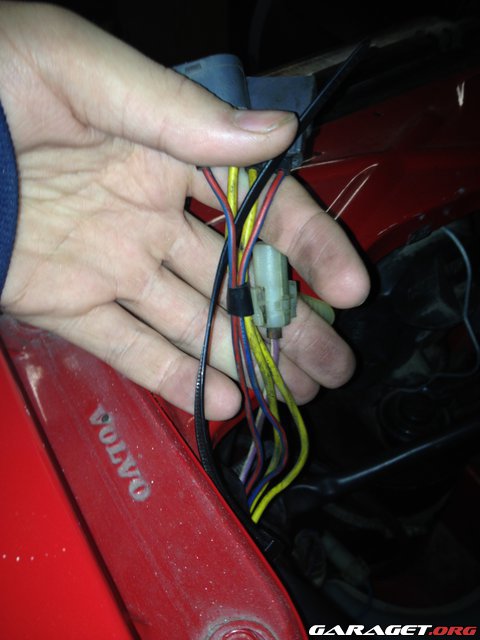

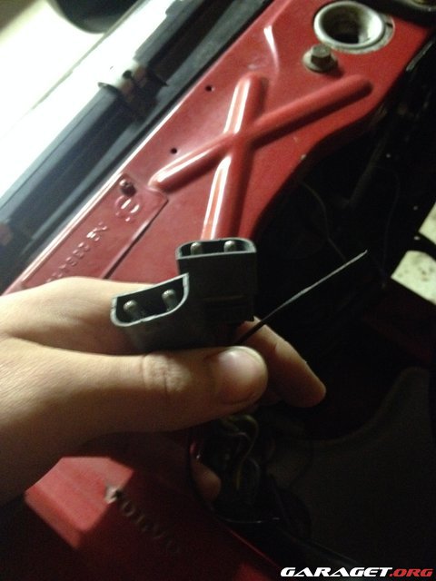

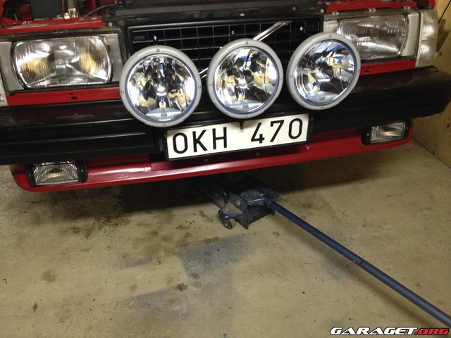

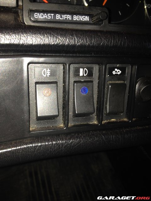

Men nu tillbaka till dimljusen! Har kollat runt lite i hytten å sett att ja har en okopplad dimljus knapp som troligtvis är orginal (?) dock så har varken jag eller fadern någon aning om hur man hittar kablarna som är till den knappen.. Ena tanken är att sätta ett nytt relä och dra dimljusen på knappen till belysningen som är inuti extraljusen (dom små lamporna som syns i bilden längst upp) eller att då dra till denhär knappen som inte blivit kopplad. Vet att det går kablar till knappen, hittade några kablar som gick ut vid luftfiltret men enligt Haynes elschema så stämmer inte färgerna...
https://www1.garaget.org/gallery/images/129/128983/128983-edb331869460d326ed0c2d68368ee414.jpg
https://www1.garaget.org/gallery/images/129/128983/128983-a543fb794aea2bfdfa70f7d32a3959e1.jpg
Sådär ser då kablarna ut, säkert hittat nått som inte har nånnting med lysen å göra men kan ju va kul å få reda på va dom ska va till endå tongue
https://www1.garaget.org/gallery/images/129/128983/128983-9b2362deb24d6dab53251b3f08b9a702.jpg
Såå, här har vi då dom knappar som troligen ska vara till dimljus bak/fram, det händer iaf inget när man trycker på dom varken bara med varsel igång eller med helljus på... Jag tro att någon har med värmeslingorna i bakrutan medans farsan tro att en är för dimljusen fram och en för dimljusen bak. Har dock inte hunnit grotta ner mig i å läsa på om allt detta så har inget mer att säga om vad som ska va vad.
Men som sagt blir nog till att kolla vidare på rosten och ev.lagning till helgen och förhoppningsvis kolla hur de bli med dimljusen, om det är någon som kan och ha dragit dimljus förut får gärna dela med sig utav sin kunskap wink

Glömde att lägga upp hur de blev me dimljusen tongue
https://www1.garaget.org/gallery/images/129/128983/128983-9ebec904139f91fec5338826eff16121.jpg

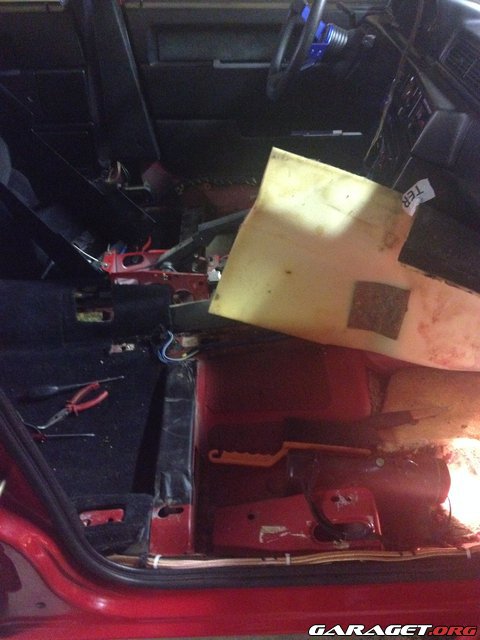

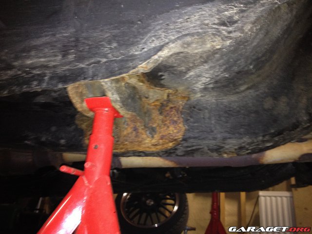

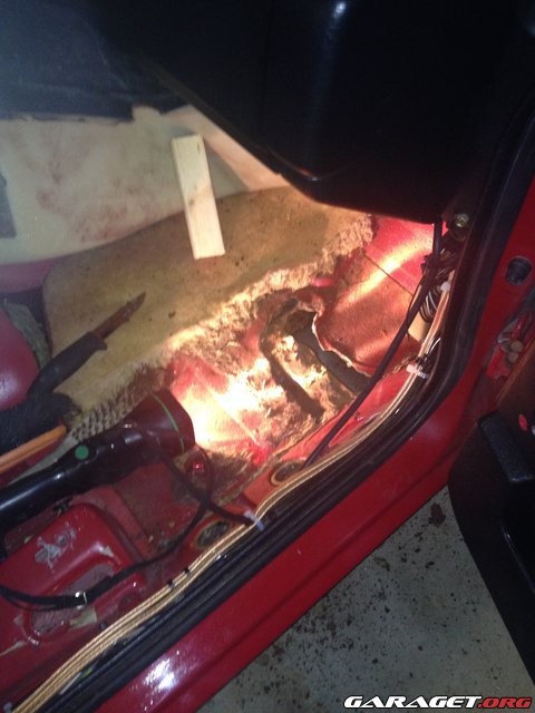

Blev lite provisorisk borttagning av inredningen för å se hur illa de är innifrån...
https://www1.garaget.org/gallery/images/129/128983/128983-03d460d61167e65591367dcfa82a956a.jpg
Finns inte så mycket att göra just nu när ja inte har nån svets utan att bara kolla på problemet
https://www1.garaget.org/gallery/images/129/128983/128983-da6c16dbfefdefb2253b70f19ff568e2.jpg

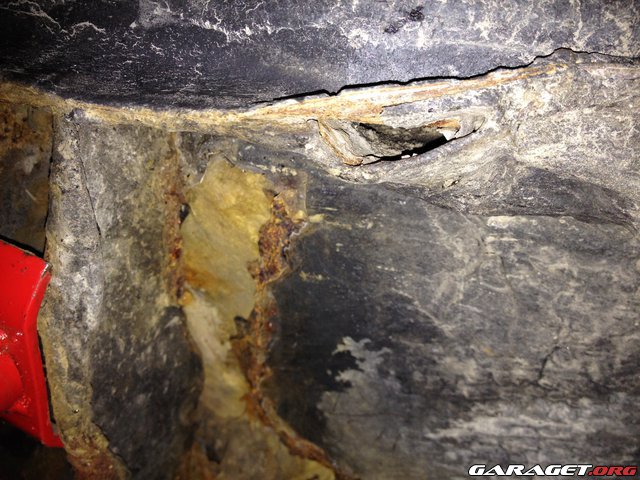

Har gjort så gott ja kunde med å karva me kniv å försökt borsta bort de värsta smådelar me stålborste så man kan se vart den "friska" plåtn finns nånstans.
https://www1.garaget.org/gallery/images/129/128983/128983-f4ec91e04cc82281fc9edad92310b3ed.jpg
Ser ju ut att vara värst ikring balken men inget allvarligt på själva den då mer än nå 1x1-2x2 cm hål, vilket dock räcker för att få 2a på bes men känner inte för att kapa ur en del av balken..

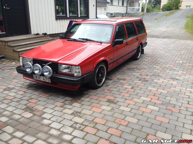

Eftersom bilen just nu står uppallad och väntar på lagning så får ja ta å lägga upp lite bilder som ja å farsan va å tog för nån vecka sen smile
https://www1.garaget.org/archive/129/128983/332875/332875-3248895.jpg
https://www1.garaget.org/archive/129/128983/332875/332875-3248898.jpg
Med lite tur kanske ja får mig en tur igen med sommar fälgarna å dimljus inkopplad så då blir lite ljusare bilder också wink (tagit dessa ca 19.00)

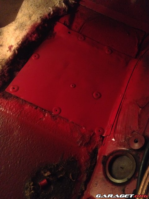

Har då fått ihop passagerar sidan temporärt! med pop-nitar.
https://www1.garaget.org/gallery/images/129/128983/128983-5f91897d695c1eaa5a75678c463f41ec.jpg
Ser väll inte sådär jätte profsigt ut men mer kan man inte begära just nu...

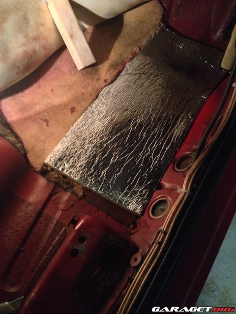

https://www1.garaget.org/gallery/images/129/128983/128983-59e166daae98a8fe329725a1b1ce023b.jpg
Ny isolering är ett måste! Vet inte varför folk brukar missa att lägga dit nytt, tycker man kan sänka ner rutan om man vill höra lite sång ist smile

Dom kablarna du hittade är nog till torkarna till lyktorna, eftersom torkarmotorerna är borta
73 Inlägg
20 oktober 2013
Dee kan nog hända, tack! smile

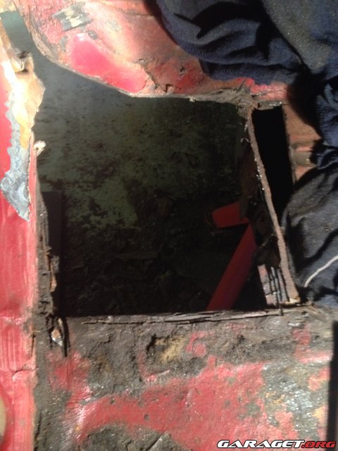

Tänkte göra en uppdatering/komplitering på rosthåls lagandet som gjordes förra veckan..
https://www1.garaget.org/gallery/images/129/128983/128983-8b8a03022a73ea51cca22f0bc68076bf.jpg
Som man ser så blev de väldigt mycket borttaget ur innertröskeln(?) som gjorde de bökigt att få nån ren plåt över att fästa de andra domkrafts fästet i... (fick ta bort mer än va som syns på bilden)
https://www1.garaget.org/gallery/images/129/128983/128983-544caf11099a938101fb82f239ff9e2e.jpg
https://www1.garaget.org/gallery/images/129/128983/128983-ab0205c56cf8edf46f43e644da0bdb76.jpg
