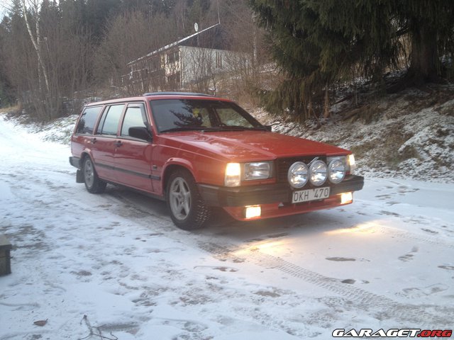

11 december 2013
Bjuder på en vinterbild (i dålig ifån kvalite..) när de inte händer så mycket med bilen just nu.. smile
https://www1.garaget.org/gallery/images/129/128983/128983-4a2f633f2b65da48cc2df959d9958816.jpg
Edit:Såg att jag helt hade glömt bort att lägga upp hur det blev med dimljusen..
https://www1.garaget.org/archive/129/128983/332875/332875-3258127.jpg
Bättre sent än aldrig! Bättre kvalite på den här bilden å! (och bättre fotograf.......)

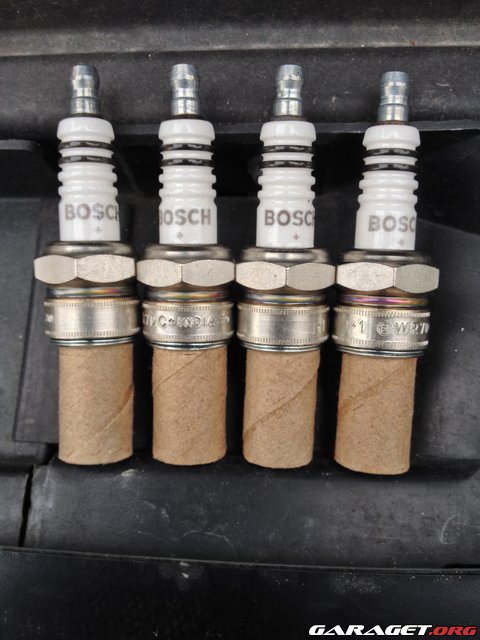

Nyligaste bytta på bilen är tändstiften som fick bytas idag och de vart lite tids skillnad i uppstarten smile
https://www1.garaget.org/gallery/images/129/128983/128983-e48f770ed5eba6536544343a5b831899.jpg

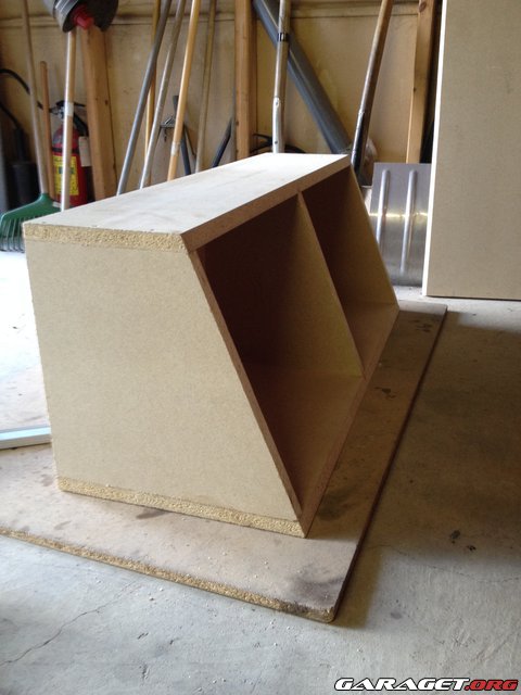

Har även suttit och skissat på en ny baslåda som ska bli formpassad för baksätet och så att basarna får sin rätta volym smile (ungefär 70 liter/st) Men det är inte tänkt att det ska bli nå byggnation föränn all snö är borta så man kan hålla till i garaget smile (kommer med bilder på skissen senare då den är helt klar)

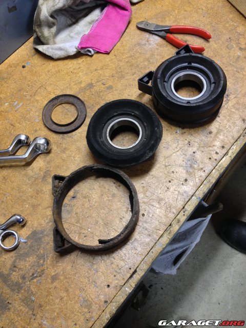

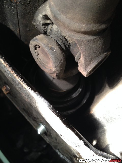

Vart ett stödlagers byte idag så nu klonka de inte i hela bilen när man backar! big_smile
Har lite bilder för de kan ju va kul.
https://www1.garaget.org/gallery/images/129/128983/128983-f159dbe72dc73b836a49a542f20fb3e6.jpg
Gammla å nya, hoppas de håll 25 år till smile
https://www1.garaget.org/gallery/images/129/128983/128983-9d54bdbdc30fde654b3afeb3b7483283.jpg

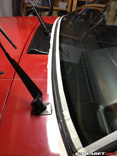

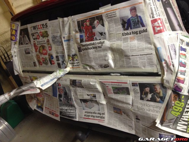

Lite sen uppdatering på vad som hände igår men det får gå endå! smile
Vädre vart väll sisådär men de räckte för å lacka men tog bra mycke längre tid å torka än vare bruka..
https://www1.garaget.org/gallery/images/129/128983/128983-0b5b60780db489603995a8a2b61990af.jpg

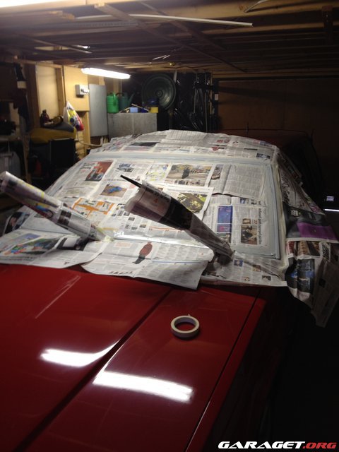

Så först lite maskering!
https://www1.garaget.org/gallery/images/129/128983/128983-37cddc8f0eafa6c06adc66fbfbc909e4.jpg
Mer maskering och tidningar på!
https://www1.garaget.org/gallery/images/129/128983/128983-4a46627442434310072896364ddaf5e5.jpg
Även baklisten fick smaka på lackburken! Har dock ingen bra slutbild för de vart ju ut å köra igår så har ju självklart hela bilen fått sig en sandblästring av å stått ute på gårdsplan inatt... :p
https://www1.garaget.org/gallery/images/129/128983/128983-cc0a4bec6e33da648f8872fec44b761e.jpg
Men på slut tampen så varte helt okej, de ja ville va att täcka alla lacksläpp och de lyckades smile

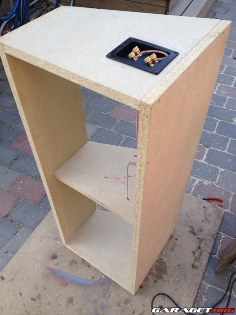

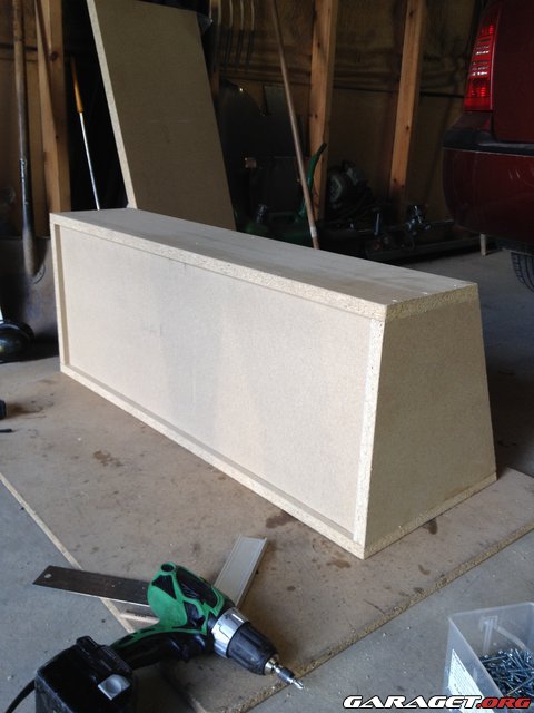

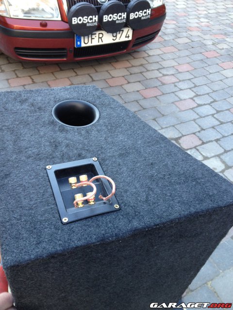

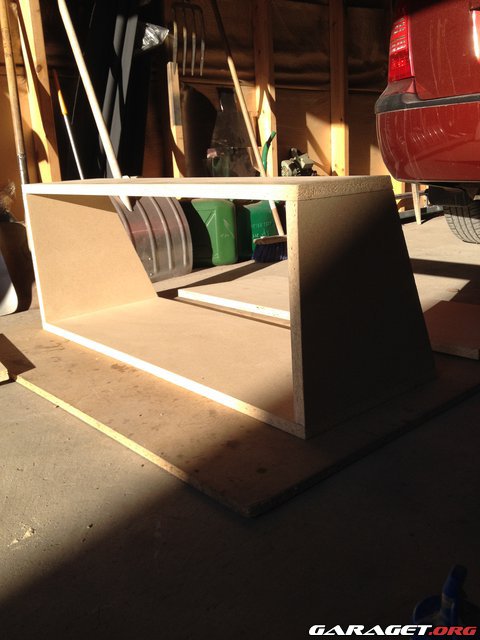

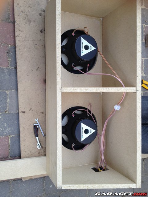

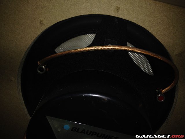

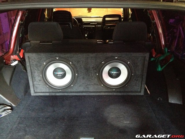

Det är så att jag å farsan blev nyss klar med en ny baslåda till stor skåpet! Så tänkte lägga upp lite bilder på bygget smile
https://www1.garaget.org/gallery/images/129/128983/128983-fe65337b81f11840fa3282578dd237e2.jpg
https://www1.garaget.org/gallery/images/129/128983/128983-2dab5438d76c7752a03bc81e634f6d3c.jpg
https://www1.garaget.org/gallery/images/129/128983/128983-7364eab085b569c4429411b5114b7c77.jpg
https://www1.garaget.org/gallery/images/129/128983/128983-95b0373f8db24891cd3d47eb041eef58.jpg
https://www1.garaget.org/gallery/images/129/128983/128983-bf49d5875dd3d4df9948b1ef2908ce7a.jpg
https://www1.garaget.org/gallery/images/129/128983/128983-2f6e6c5ce1a3a84f819bb65b1001c886.jpg
https://www1.garaget.org/gallery/images/129/128983/128983-1eba1dba9426b30d3f27bdc08bf445ff.jpg
Dom två övre bilderna visar lite om hur kopplingen till talspolarna är gjorda för att nå 2 ohms impendans smile Genom att seriekoppla talspolarna med varandra och sedan parallellkoppla terminalen smile

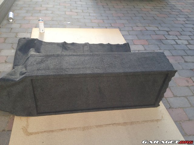

https://www1.garaget.org/gallery/images/129/128983/128983-9a5e7f741c8da539f9cc1bdb3ef93de7.jpg
Lite Biltema högtalarmatta, färg: Mörkgrå smile

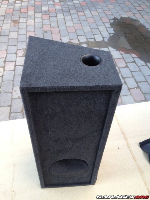

https://www1.garaget.org/gallery/images/129/128983/128983-e6fc1a26c37de47eee6ccc630af5262e.jpg
Portning 70mm från hifi kit smile
https://www1.garaget.org/gallery/images/129/128983/128983-293c8934bc59738d538c7cb22900f3ff.jpg
Terminalen tog ja från gamla lådan och ett till rör då smile

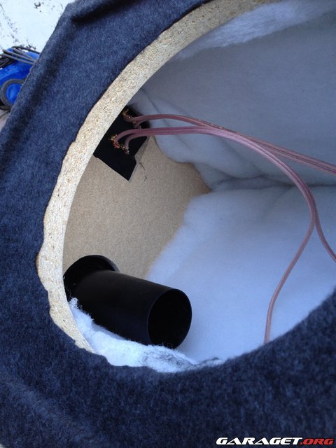

https://www1.garaget.org/gallery/images/129/128983/128983-5b3542517acb7ad56523f1fd798de79b.jpg
Dämp ull, även det från Hifi kit smile
https://www1.garaget.org/gallery/images/129/128983/128983-e83709c0b4f4b8003638508f928f17a3.jpg
Så slutligen elementen på plats i nya lådan och de trycker på bra mycke värre än den gamla vill jag lova big_smile

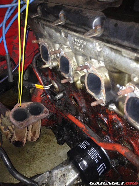

3 månader sen ja uppdatera med något så tänkte ta å skriva lite om vad som hänt på bilen under tiden smile

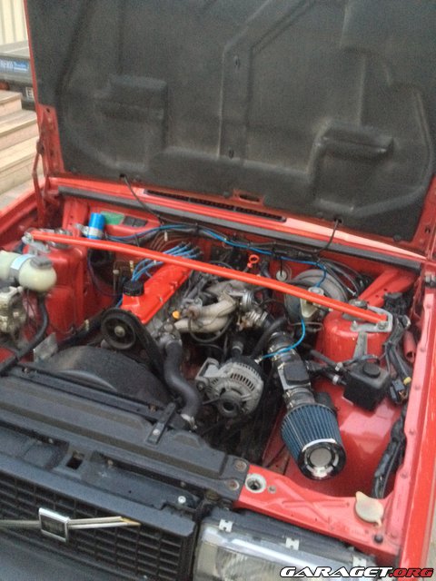

531 topp med Vx3 kam från en 940 -92 är införskaffad och monterad!
https://www1.garaget.org/gallery/images/129/128983/128983-63d615048715dc9a01ead896551d7dab.jpg

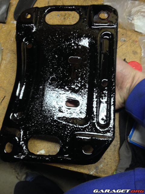

Har även lackat stabilisator staget samt ventilkåpan smile (dålig kvalite på bilden..)
https://www1.garaget.org/gallery/images/129/128983/128983-9c856f846a8b7c2e6f57e5e4ff3d0bde.jpg

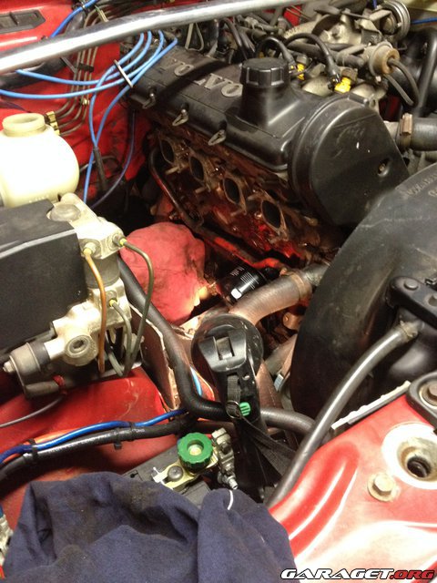

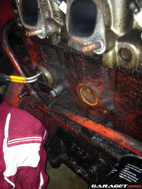

Å nu till det lilla roliga, var å skruvade ur en b230fk i tisdags på ådalens i Kramfors som endast gått 20600mil, dock har jag bara motorn, grenrör och insug än så länge men letar ivrigt efter resterande delar innan det blir motorbyte smile (hade även tänkt lacka upp blocket samt switcha över 531 toppen från sugmotorn till fk blocket!)
Har ingen annan bild på motorn än men de flesta ha väll sett en b230 innan hoppas ja.. xD
https://www1.garaget.org/gallery/images/129/128983/128983-8c4b56aaefe143a2a840807d2b324378.jpg
