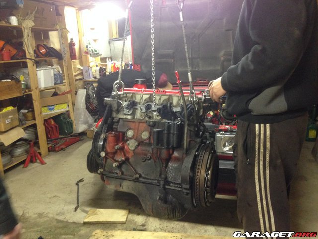

Nu var det ett tag sedan jag uppdaterade om vad som händer med 740in!
https://www1.garaget.org/gallery/images/129/128983/128983-d4f197e77a15f0cf0bfde27e54dfcc05.jpg

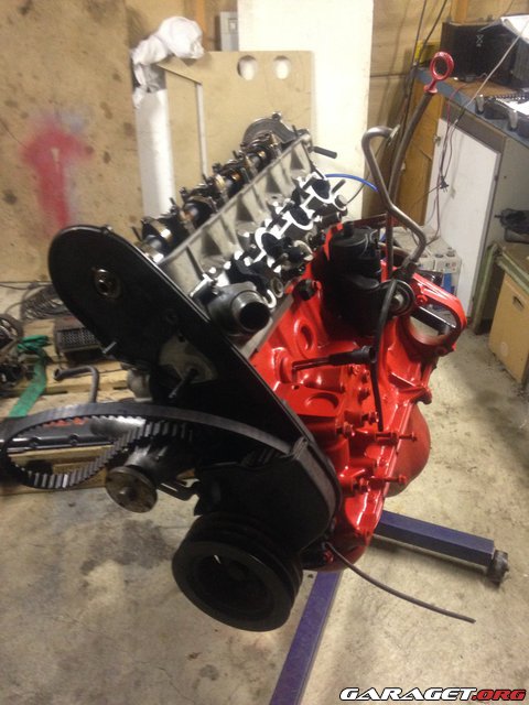

Har fixat upp en vinterbil de senaste månaderna som kommer upp här på garaget så fort den bessats för 2år framöver wink Så har inte hunnit göra så mycket mer än att plocka ur slö f:en ur röd skåpet! big_smile
https://www1.garaget.org/gallery/images/129/128983/128983-dddeaf6fa12a66cf3f908e25ed8c36f8.jpg
Det är först och främst tänkt att regbesikta bilen med utbytt motor samt kanske med ökad effekt när det redan sitter förstärkt fjädring samt bromsar fram.
Sen kommer saker att bli utbytta en efter en för att få ut mer effekt och få en stabil och säker drivlina (h-profilare och totalrenoverat block + topp står på att göra listan)

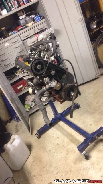

Fick upp fk:n i motorstativet för nån vecka sedan och började plocka isär toppen.
https://www1.garaget.org/gallery/images/129/128983/128983-114d6188a9ab6028efc03efa19aa8b3c.jpg

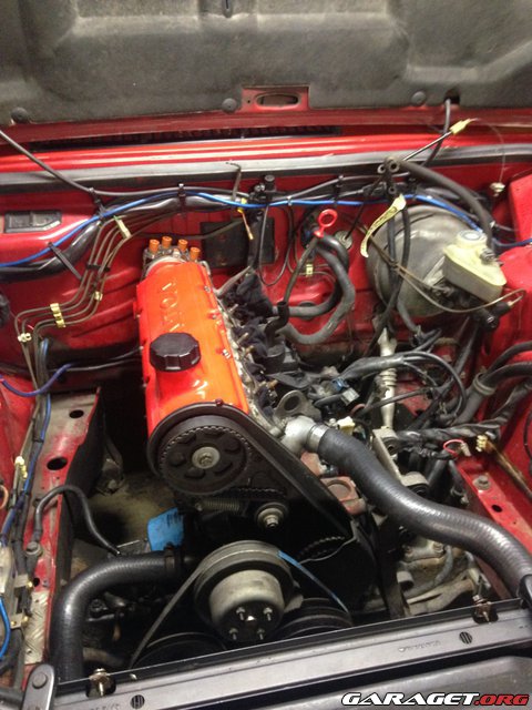

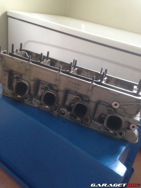

Tog isär toppen och la den i galltvåls bad i ungefär 2 dygn sen fick de torka ytterligare 2 dygn.
https://www1.garaget.org/gallery/images/129/128983/128983-01356cbc93a83bba4e861a6925c76d23.jpg
https://www1.garaget.org/gallery/images/129/128983/128983-eedf24faee83091537a55a6177cc4df5.jpg
Blev helt okej enligt mig med tanke på hur dyngigt de såg ut innan smile
Slipade in ventilerna i 531an samt monterade nya ventiltätningar, bytte till KLracings hårdare ventilfjädrar och mätte in ventilspelet, var helt okej 0,40 på de två längst bak mot fördelarn men resten vare 0,35 på (skall vara mellan 0,30-0,40)

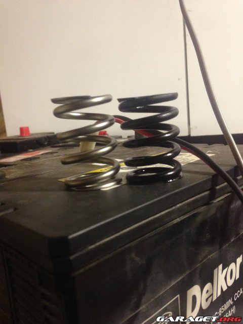

Här är skillnaden på orginala ventilfjädern samt den nya hårdare smile

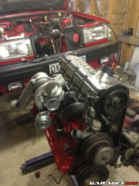

https://www1.garaget.org/gallery/images/129/128983/128983-19cc4567bab742c28af95174806858de.jpg

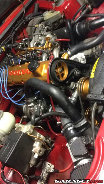

Turbon monterad och ett anpassat stag för wastegaten är byggt, kompressorhuset fick vridas till, tog hjälp genom att kolla på hur orginalturbons (13c) anslutningar såg ut så att jag kan använda mig utav orginala olje/vatten rör smile
Har väl snart i princip allt som behövs för montering samt uppstart men tar det lungt för våren är inte slut än så länge :p

Under påsklovet har det hänt ett och annat, motorn har tagit plats och är inkopplad samt provstartad! big_smile
https://www1.garaget.org/gallery/images/129/128983/128983-61e2e4bc99c09365ddcc9a087cfd6975.jpg
Upptäckte dock att chippet ja köpt var det tydligen startspärr på så de fick bli orginal sugis chip så gick det att starta, dock försvann det några timmar i felsökning med bränslepumps byte, testade brygga över relät för att se om det var nå fel på strömmen till pumparna men pumparna gick fint..
Förlängt LMM kabeln med en ny kontakt
https://www1.garaget.org/gallery/images/129/128983/128983-7c07c27ffef6183dcea021f75cda7be1.jpg
