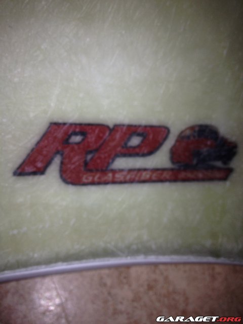

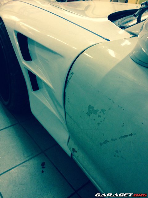

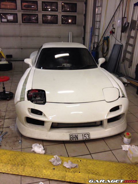

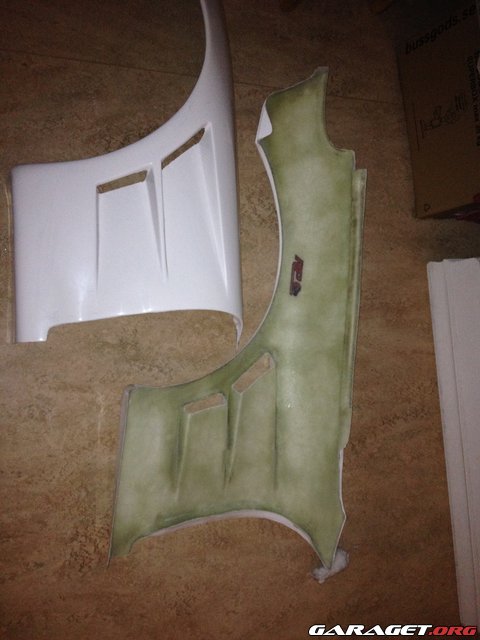

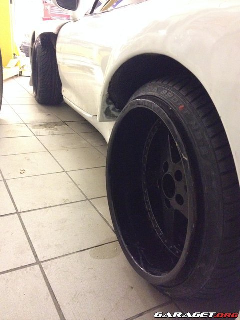

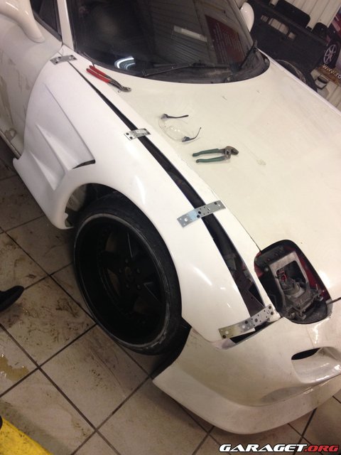

Idag kom ett litet paket med posten (mitt andra framdäck) samt jag fick höra att mina framskärmar var färdiga för hämtning big_smile Så ikväll har jag varit på vift i jakten på mina nya framskärmar, de tillhör ett annat bodykit (minns inte namnet på det) och det bodykittet är inte widebody. Så jag kommer att vara tvungen att bygga om lite på skärmarna iallafall, mer om det kommer under veckan smile
Jag har alltså inte hunnit åka till verkstaden för att provmontera skärmarna och då se hur mycket som måste breddas, och hur jag ska gå till väga smile Det enda jag kan bjuda på ikväll är bilder på skärmarna i min lilla 1a (lägenhet) smile
https://www1.garaget.org/gallery/images/126/125172/125172-a5add0c387e82023d88e059e1dfd57b7.jpg
In och utsida av skärmarna som de ser ut i dagens läge smile Tror inte att det kommer att bli någon visuell skillnad efter breddningen heller smile
https://www1.garaget.org/gallery/images/126/125172/125172-167a4515ac9827f18ddfb996a6f35622.jpg
Till sist vill jag bara säga att gubbarna på RP Glasfiber som gjorde mina skärmar är riktigt bra på att plasta, bemöta kunder, pris och avslutade jobbet snabbt smile Rekommenderar de starkt ifall ni bor uppe i norr och behöver hjälp med något i glasfiber! smile
536 Inlägg
11 februari 2014
Fasen vad grymt! big_smile dom skärmarna kommer nog bli skit bra sen när dom är breddade och sånt! smile

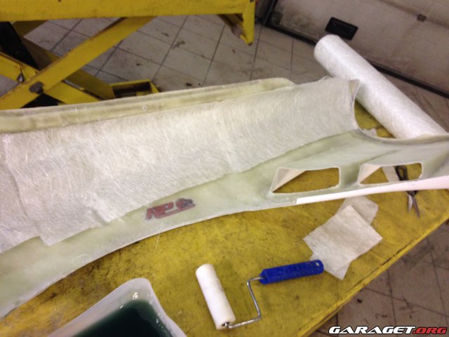

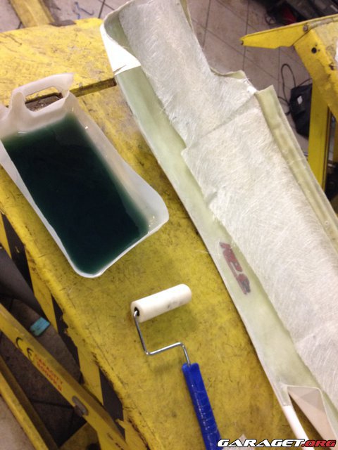

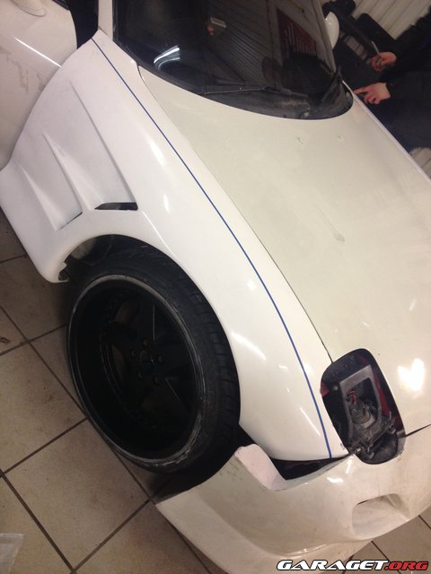

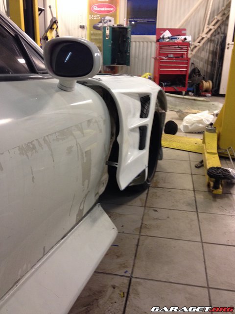

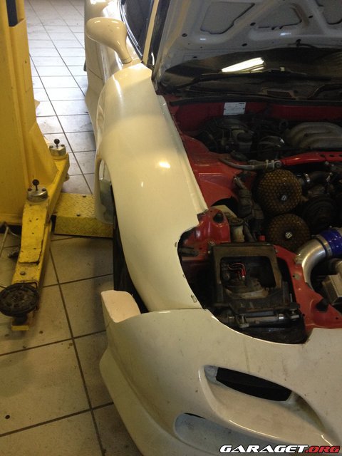

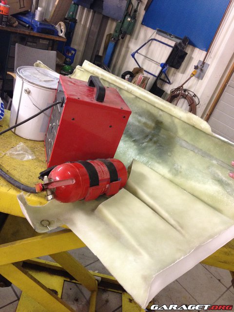

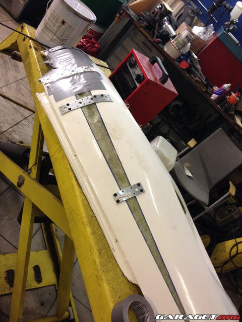

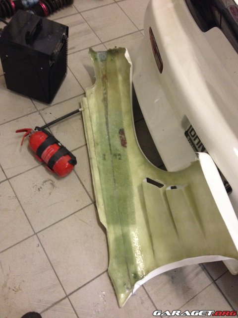

Yää big_smile Voi voi vad mycket jobb det är med skärmarna haha wink Har fått på alla nya sulor ikväll samt monterat alla hjul på bilen, sen började jag att mäta ut och fundera på hur jag ska kapa och bygga om framskärmarna. Har kommit fram till hur jag vill ha det, tyvärr så vill jag ju inte ha det på det lättaste viset, det viktigaste är att de ser bra ut och att de blir stadiga smile Men jag hann till och med börja kapa och ha mig ikväll, tyvärr dog mobilen efter ett tag, så jag har inte bilder på hur den ser ut nu sad Det kommer imorgon när man har tid att fortsätta smile

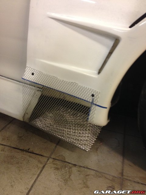

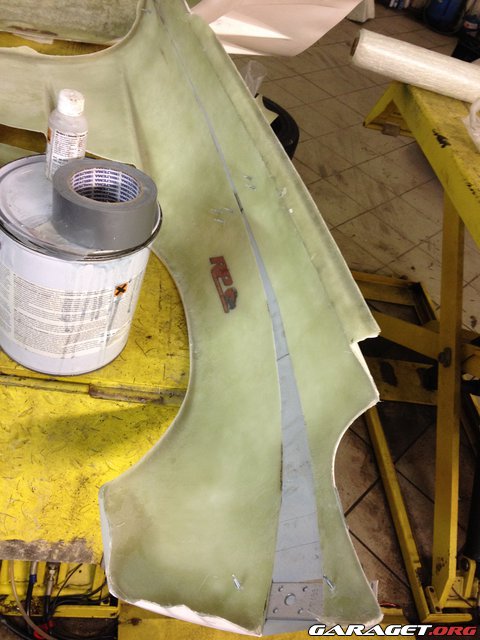

Tanken är att hinna:
- Kapa
- Bredda
- Forma grillgaller så som jag vill att det jag ska plasta ska se ut
- Montera lös gallret och plasta på det
Hinner jag med det så kan jag på fredag börja jobba på att passa ihop mina nya former med skärmarna och då så klart plasta ihop allt smile

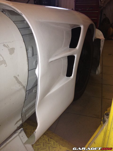

Hur som helst är det tokmycket jobb med framskärmarna, men det går framåt då jag vet hur jag vill ha de och hur jag ska gå till väga smile Som bilderna nedanför visar så har jag inga innerskärmar fram, så var det när jag fick bilen, och ja jag ska fixa det smile
https://www1.garaget.org/gallery/images/126/125172/125172-457231e75dd9fc4aa4fd860363a468a3.jpg
https://www1.garaget.org/gallery/images/126/125172/125172-7deed34ec57682421161fe46c1f61581.jpg
https://www1.garaget.org/gallery/images/126/125172/125172-db7287a932b9b213c414ecd09d82303f.jpg

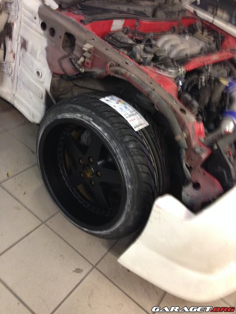

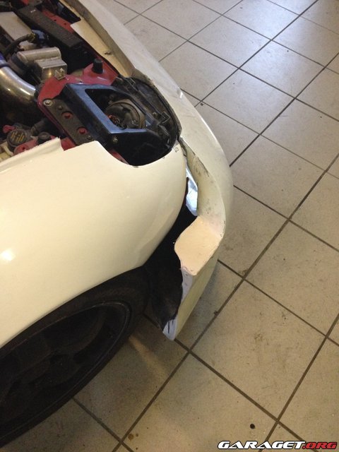

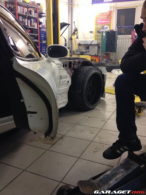

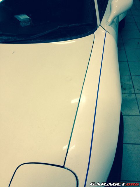

Det sitter ju inte riktigt som handen i handsken så att säga

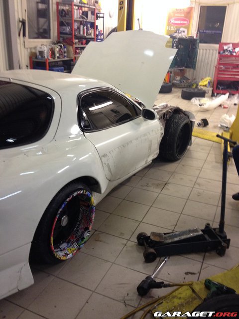

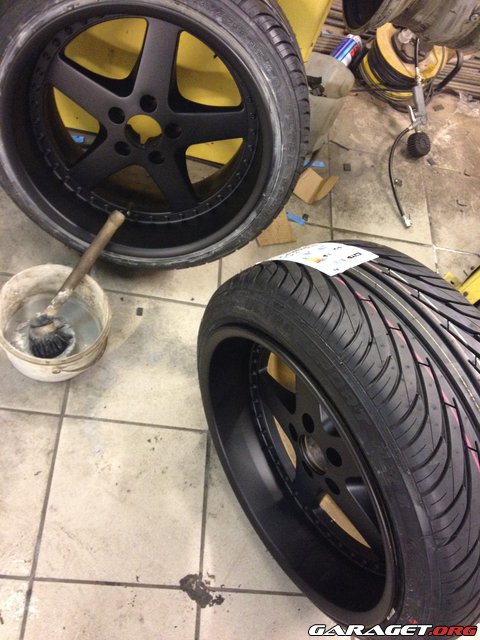

https://www1.garaget.org/gallery/images/126/125172/125172-da368f12bac1f000d42b910fe2cc152d.jpg
Båda framdäcken på plats, fälgarna väntar fortfarande på klarlack och stickerbomb smile
https://www1.garaget.org/gallery/images/126/125172/125172-844aa5aea254843b90f6f0cfd53fb5e4.jpg
https://www1.garaget.org/gallery/images/126/125172/125172-fb379aaa1ee0511e35aecbc26747ef4d.jpg
Framfälg på plats smile

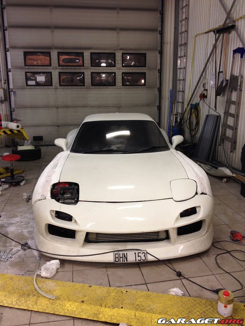

https://www1.garaget.org/gallery/images/126/125172/125172-4737f0632596ed9f1bcd6b14c894a60a.jpg
https://www1.garaget.org/gallery/images/126/125172/125172-02ff527eef1d76b7e6e80505453d1cb6.jpg
Bilen från sidan utan framskärmarna smile

Nya skärmen, då vi har mätt ut och markerat var det skall kapas
https://www1.garaget.org/gallery/images/126/125172/125172-694d4ce4b0a34975e02ee9f74cbdeb94.jpg
Kapat, mätt hur brett jag vill ha och fastskruvat tills vidare. Det är rätt grundligt, men man kan se ungefär hur mycket jag har tänkt bredda, har kapat på två andra ställen efter denna bilden och fler blir det. Så ni kanske får en rätt bra idé på hur mycket som ska göras om på skärmarna smile
https://www1.garaget.org/gallery/images/126/125172/125172-3f06eafd8184b3b5fadb7ad1da9298d0.jpg
Och slutligen blev det ett flak vanilla coke, för att palla med alla motgångar hehe
Jobbar på för fullt varje dag just nu, ska fortsätta att försöka uppdatera tråden varje kväll/natt smile Peace så länge allihopa smile

Rovers skrev:
Hur var passformen i övrigt på skärmarna?  mot huv och dörr alltså.
Alltså det beror på hur du menar, de sitter riktigt bra mot bilen om den är original så att säga, i alla fall när det kommer till dörren. Eftersom jag har väldigt breda kjolar så måste jag ju bygga ut vid dörr sidan. Hur som helst så tog jag några bilder på hur skärmen sitter mot huv och dörr utan kjol smile
https://www1.garaget.org/gallery/images/126/125172/125172-a1806bee4e77f2d3f1c70e39ec24066a.jpg
https://www1.garaget.org/gallery/images/126/125172/125172-d92686059f463eb54506a5218f45e49e.jpg
Med min breddning kommer skärmarna att sitta så här långt ut
https://www1.garaget.org/gallery/images/126/125172/125172-669d2f5a9819d17bd46ed7e6e76c5e57.jpg
daviidlarsson skrev:
skulle personligen skippa stickerbomben, men ser jävligt trevligt ut annars
Jo, jag kommer nästan garanterat att skippa stickerbomben på fälgbanan, men jag ska hitta på något annat kul där. Vi får se vad för spännande det blir cool hehe

Idag började jag med att ta lös framskärmarna från bilen, behöll så klart järnen som höll breddningen på plats. På första skärmen gjorde jag misstaget att inte tejpa för glipan med silvertejp. Alltså när jag plastade första skärmen så ville det på att bli en bulle som buktade ut mer än skärmen. Med silvertejpen så höll jag sedan fibret på plats medans det härdade smile Överdrev ganska rejält med härdning för att hinna med extra mycket idag hehe roll
Hur som helst så efter försök ett så gick bägge skärmarna väldigt smidigt att plasta och jag blev nöjd med resultatet smile Jag märkte att fronten inte är lika bred på ena sidan mot vad den är på andra sidan, hur som helst skapar det en massa extra arbete tyvärr, fick alltså bredda mer på ena sidan än den andra. Köpte även mer grillgaller idag, så polaren fixade en liten mall att plasta efter nu i helgen. Det kommer att bli riktigt fett när det blir färdigt smile Började även spackla det vi har plastat idag, hann bara spackla och slipa ett varv dock. För er som undrar varför jag började spackla innan jag har plastat färdigt på de andra ställena så beror det på att jag är ivrig och vill se hur det kommer att sitta. Alltså ifall det måste kapas mer eller plastas mer hmm Dock verkar det bli bra smile
Aja, kör lite bilder på det smile Säg gärna vad ni tycker, skitkul att få lite feedback på däck och fälgar smile Och det är kul att se att folk är intresserade av mitt lilla bygge.
https://www1.garaget.org/gallery/images/126/125172/125172-54b6e41673a9a6f43a93fd9727b53dfe.jpg
https://www1.garaget.org/gallery/images/126/125172/125172-4afeceef936a0be330d9fa5c5c372758.jpg
Runda ett
https://www1.garaget.org/gallery/images/126/125172/125172-1a502e3a5c7eba8b4183e2313c497494.jpg
Runda två, på andra skärmen smile Här har man lärt sig att tejpa utsidan först hehe
https://www1.garaget.org/gallery/images/126/125172/125172-306858156f16a4d47ad8fa6874aed987.jpg
Runda två på första skärmen hehe! Gropen som syns blev fixad lite senare smile
https://www1.garaget.org/gallery/images/126/125172/125172-7de749b89b0b531fcd2ed09ce3a2109f.jpg
På med trefasfläkten för att få det att härda snabbare roll
https://www1.garaget.org/gallery/images/126/125172/125172-0d59041b0e0e2862deece5d1f31a3c38.jpg
Den andra skärmen fick tyvärr bara lillfläkten wink
https://www1.garaget.org/gallery/images/126/125172/125172-08c260585d512ce367013b23bc1b18f5.jpg
Efter ca 1h hade det härdat färdigt, monterade på skärmarna och fick detta resultatet smile FETT big_smile
https://www1.garaget.org/gallery/images/126/125172/125172-0ccd18990d7f54a89da267c1267dd2c9.jpg
Så där ser bilen ut nu, efter ett lager spackel på det smile Sjukt irriterande att inte ha bägge ögonlocken. Har beställt två nya från Kina, men eftersom det är kinesiskt nyår så skickas de inte förrän 28/2... Lär ju få de i slutet av mars.
https://www1.garaget.org/gallery/images/126/125172/125172-f09451d9fb745c97d3bb8996ff0dfe3d.jpg
Här är formen nästan färdig, hörnet blev också med har bara ingen bild på det smile
Så bred kommer framskärmen att bli när jag är klar big_smile Har planer på att ha det rätt öppet, kommer att plasta igen lite och skapa en kant, men det blir mest troligt nätat där också så att det blir ventilerat smile
Det är allt man har hunnit med idag tyvärr, hade det inte varit för jobbet så hade jag nog hållit på hela nätterna hehe lol
Peace så länge smile
