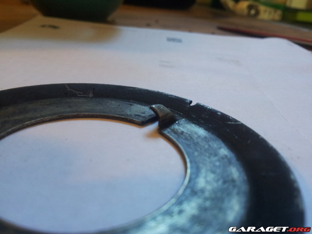

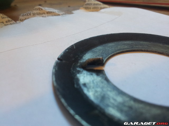

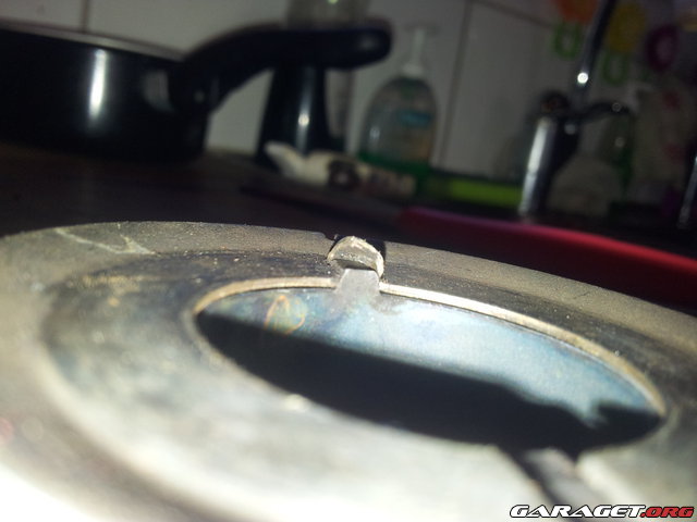

Jag håller på remskiva och vevaxeldrev på en volvo 940.
Undrar om brickan som sitter mellan skivan och drevet ska se ut som den gör på mina bilder.
Jag undrar alltså hur den där lilla utskärningen i brickan ska se ut?
Ska den ligga tight på den lilla styrklacken på drevet eller?

någon har vänt brickan fel vid montering och dragit åt...

Aha, så klacken ska egentilgen sitta på motsatt sida, i den öppna utskärningen?
Det ska alltså egentligen bara vara en skåra på ena sidan och den andra skåran har skurit upp sig själv pga felmontering eller? Eller är det där som nu sticker upp bara en markering från början kanske?

Såhär ska den se ut! http://www.ipdusa.com/products/9975/120 … -b230-b234

Ok.
Var tre veckors väntetid på den där.
Går ju inte att hitta i sverige annars verkar det som..
Tack å lov att det finns skrotar. Åkte dit och skruvade ur och fick den gratis smile
