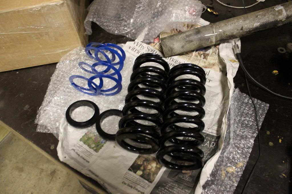

Coils håller på att byggas, fick hem mina ''special'' beställda fjädrar här i veckan big_smile
Så dom ska fixas här nu, o pulverlackas smile

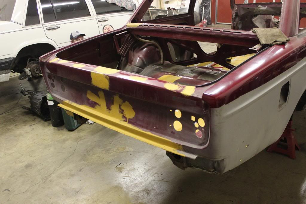

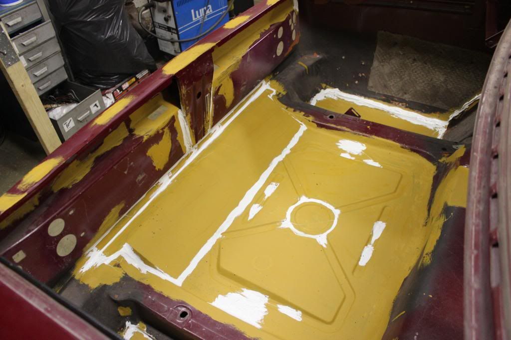

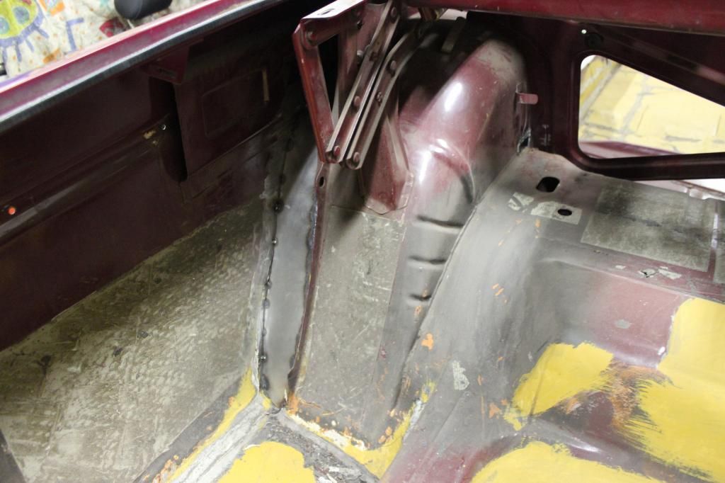

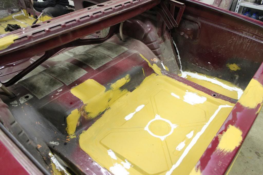

bort med underredsmassan så ska vi på med lite fin färg där sen wink
http://i1282.photobucket.com/albums/a527/Emil_Lundin/IMG_8117_zps6fcdab7b.jpg
lagad vid listlkanten! o ingensvetsade hål!
http://i1282.photobucket.com/albums/a527/Emil_Lundin/IMG_8119_zpsb3270395.jpg

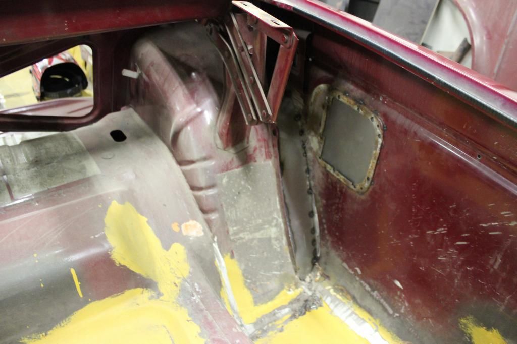

byggde om lite! klart nöjd!
http://i1282.photobucket.com/albums/a527/Emil_Lundin/IMG_8120_zps9ceeace6.jpg
igensvetsade tankhål mm

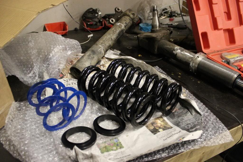

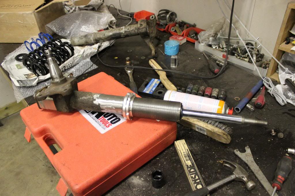

Så kom äntligen mina stumma fjädrar wink 750 lbs... jag tackar jag! big_smile
http://i1282.photobucket.com/albums/a527/Emil_Lundin/IMG_8184_zps81369d2a.jpg
http://i1282.photobucket.com/albums/a527/Emil_Lundin/IMG_8185_zpsef877d2c.jpg

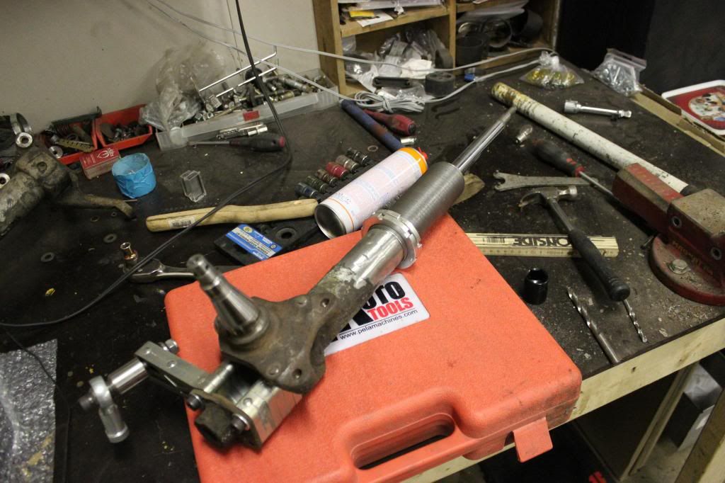

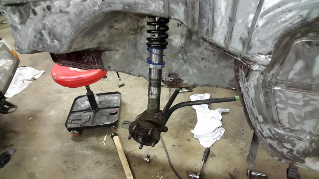

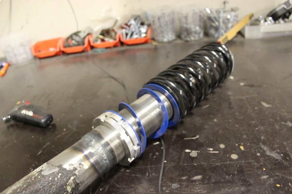

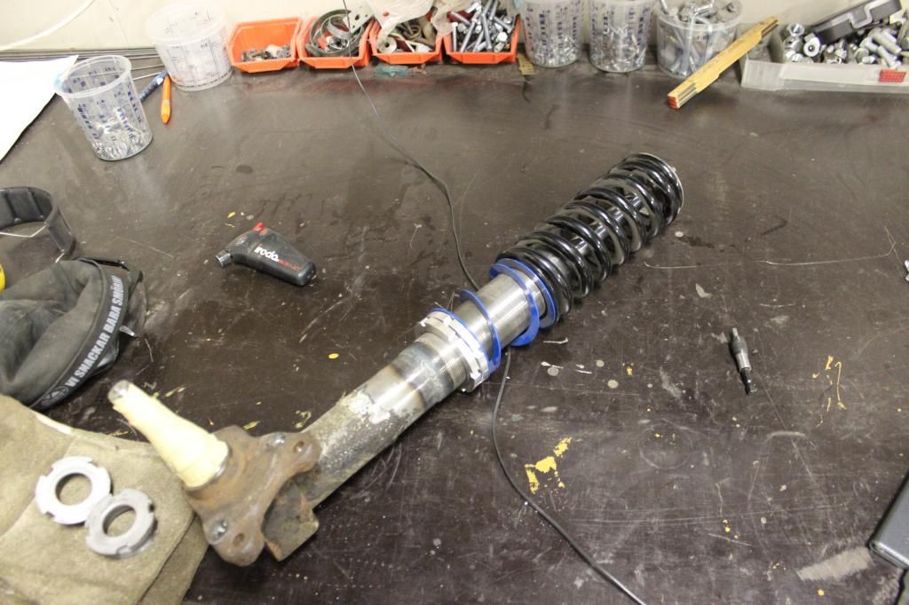

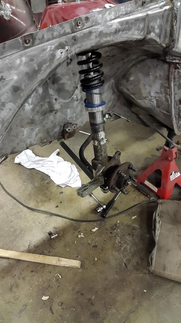

Bygge av coilovers! kortade 6 cm på benet! Men hela dämparen i är 1 dm kortare än original big_smile
Så på högsta läget på coilsen, så kommer bilen vara sänkt 10 cm!
http://i1282.photobucket.com/albums/a527/Emil_Lundin/IMG_8186_zps8a5c4510.jpg

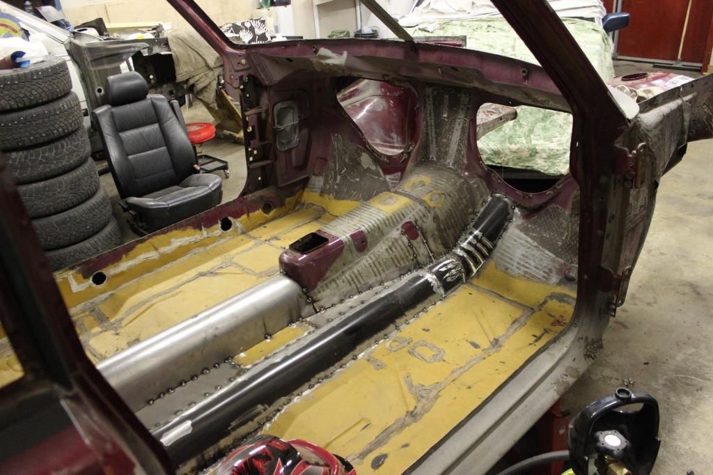

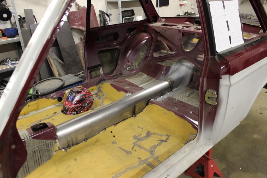

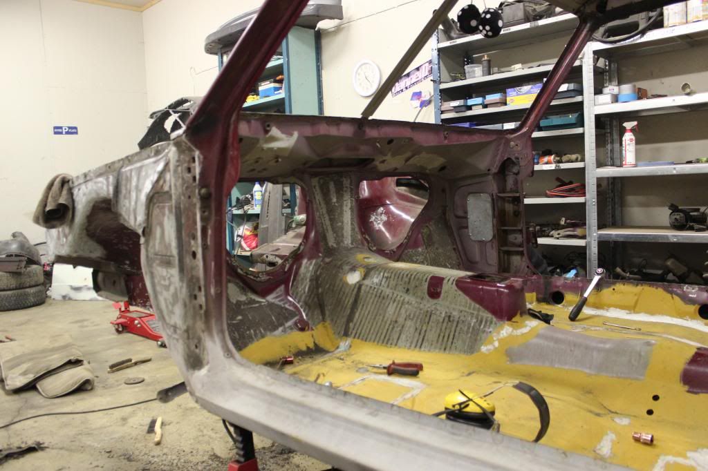

Men i helgen åkte kapen fram igen! big_smile kapade upp den bakre delen av kardantunneln o byggde upp den, knutkorset ibak mot bakaxeln brukar slå i där när man sänker kraftigt!

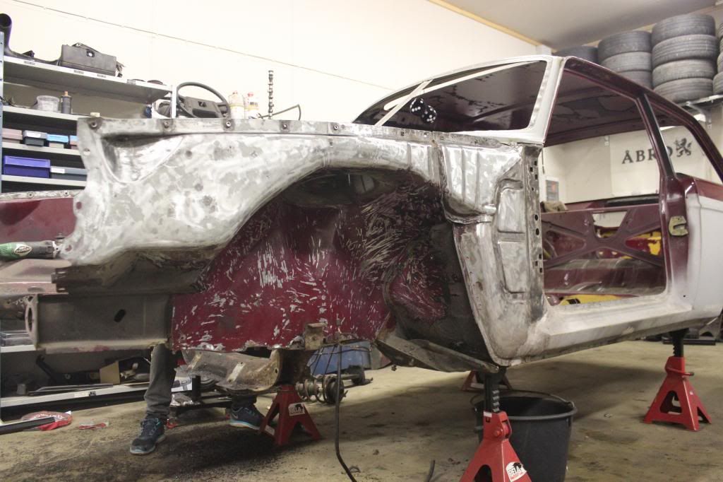

Nu på agendan är väll att bygga avgastunnel i golvet, sen att bygga om hjulhusen ibak mot skärmarna så man får plats med lite fetare däck och ändå köra lågt!
Kommer en update snart! big_smile

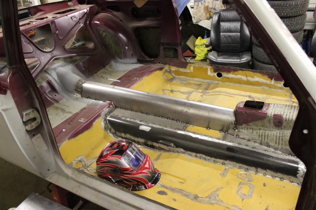

Coiloversen ifram är färdiga,
Rören till bärarmarna fram är hemma, topplagringar beställt, och svettsändar och uniballs också beställt!
Sen har de byggts en ny kardantunnel, och en avgastunnel!
Byggt om hjulhusen ibak för mer plats och lite så!
http://i1282.photobucket.com/albums/a527/Emil_Lundin/IMG_8986_zps60cb5c8e.jpg
http://i1282.photobucket.com/albums/a527/Emil_Lundin/IMG_8987_zps9917b0c1.jpg
http://i1282.photobucket.com/albums/a527/Emil_Lundin/IMG_8988_zps273bd3c3.jpg
http://i1282.photobucket.com/albums/a527/Emil_Lundin/IMG_8989_zps9f6bc31a.jpg
http://i1282.photobucket.com/albums/a527/Emil_Lundin/IMG_8990_zps84c40233.jpg
http://i1282.photobucket.com/albums/a527/Emil_Lundin/IMG_8992_zpsda57f8fd.jpg

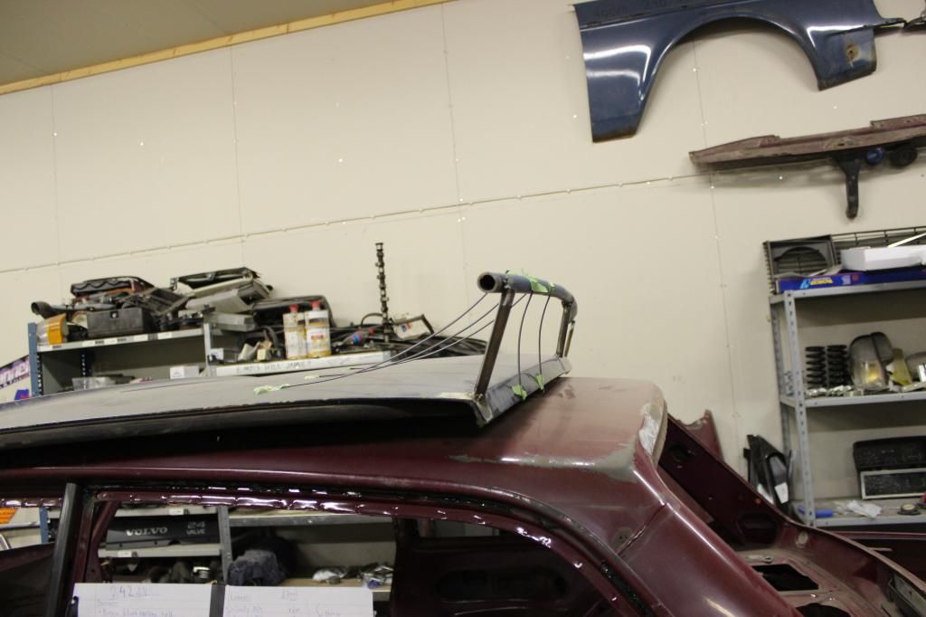

Har även börjat snida på en lite vinge! smile
http://i1282.photobucket.com/albums/a527/Emil_Lundin/IMG_8993_zpsd8ca83cb.jpg
http://i1282.photobucket.com/albums/a527/Emil_Lundin/IMG_8994_zps611f40b2.jpg
http://i1282.photobucket.com/albums/a527/Emil_Lundin/IMG_8999_zps84a3e5ea.jpg
färdiga, ska bara blästras av o lackas! smile

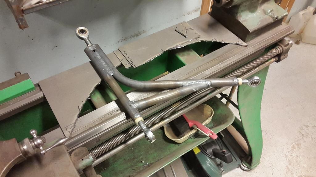

Lite update dax igen! big_smile

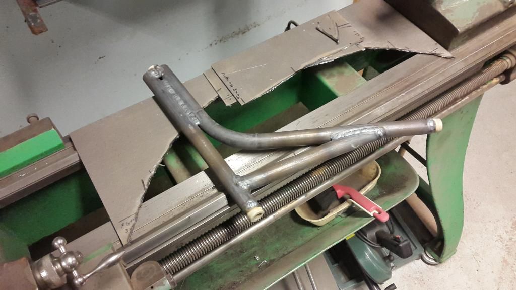

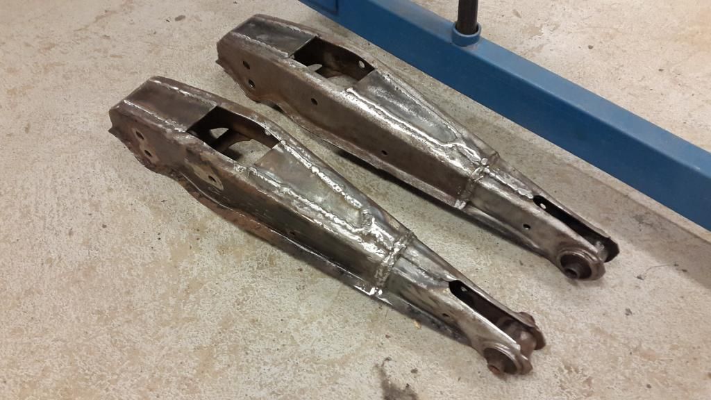

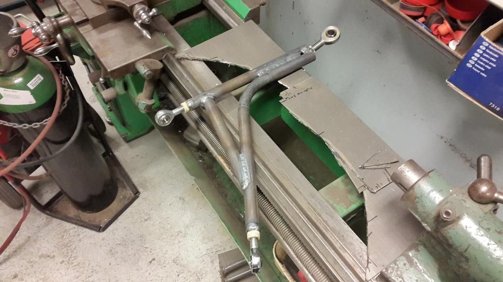

Bärarmarna ifram är färdiga!
Bakvagnen är även påbörjad smile
Ska köpa lite material för distanserna sen ska man kunna montera dit allting och ställa ner den! big_smile
Skickar upp lite bilder!

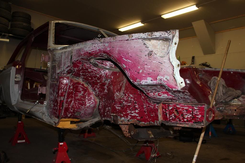

http://i1282.photobucket.com/albums/a527/Emil_Lundin/20150104_153645_zpszwaj7sfs.jpg

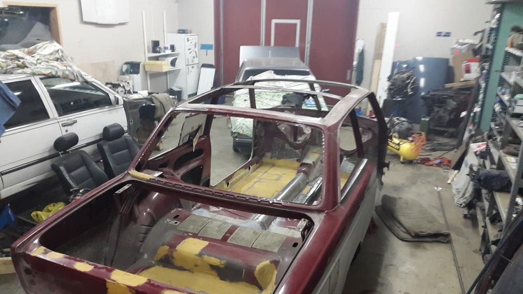

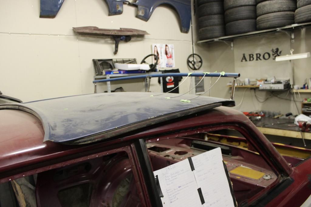

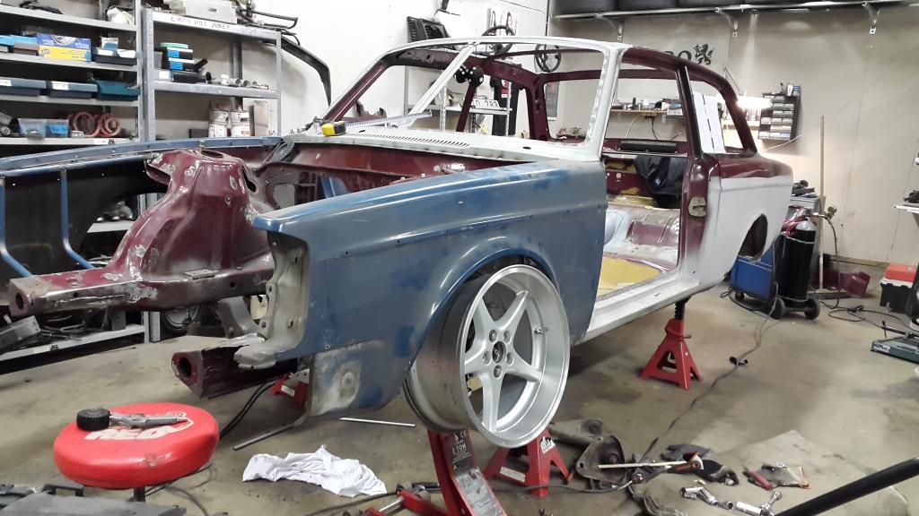

Taket var bortrostat i framkant så det vart helt borttaget nu! kommer ersättas med glasfiber tak smile

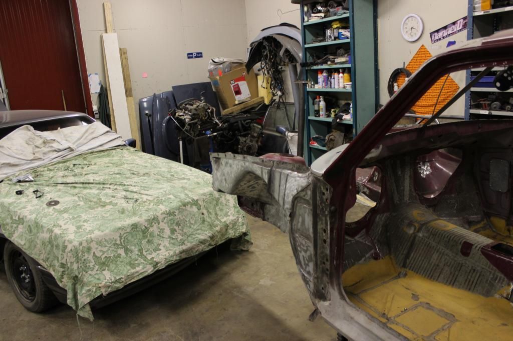

http://i1282.photobucket.com/albums/a527/Emil_Lundin/20150127_201636_zpsrsyosnzc.jpg

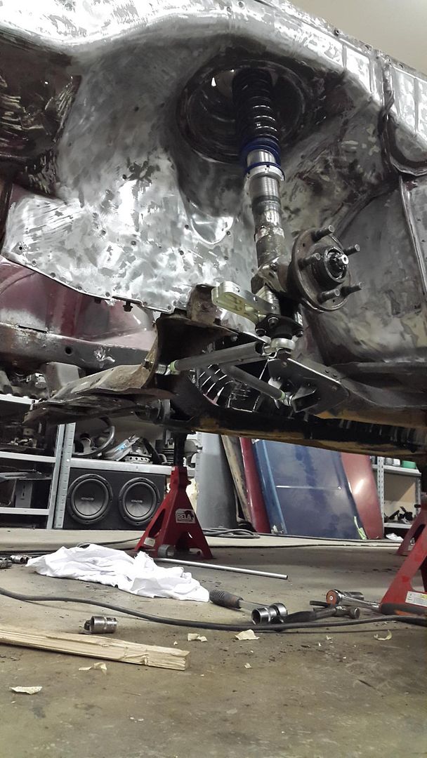

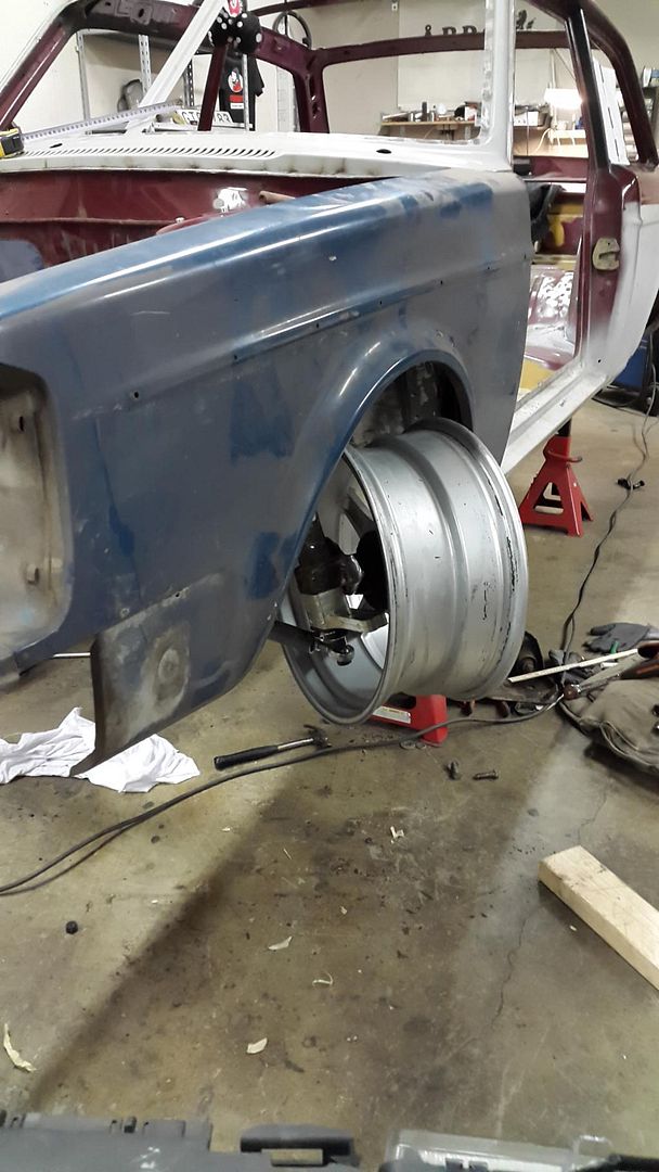

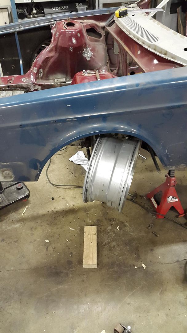

Provmonterning och kontroll mätningar!
http://i1282.photobucket.com/albums/a527/Emil_Lundin/20150127_201644_zpsrywiczjt.jpg
http://i1282.photobucket.com/albums/a527/Emil_Lundin/20150127_201653_zpsvytif8i1.jpg
http://i1282.photobucket.com/albums/a527/Emil_Lundin/20150127_204004_zps757r2nfk.jpg
Kommer se aggressivt ut big_smile cool
http://i1282.photobucket.com/albums/a527/Emil_Lundin/20150127_204021_zpscb0yknem.jpg
http://i1282.photobucket.com/albums/a527/Emil_Lundin/20150127_204359_zpsasvhwyho.jpg
http://i1282.photobucket.com/albums/a527/Emil_Lundin/20150127_204502_zpsxqcmievh.jpg
kommer gå att svänga iaf wink

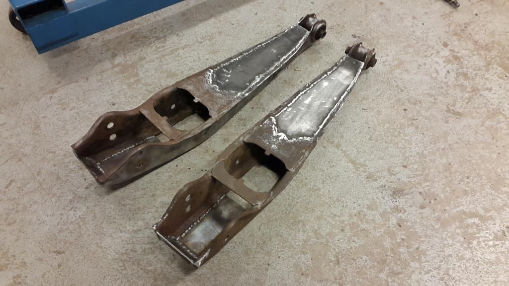

http://i1282.photobucket.com/albums/a527/Emil_Lundin/20150220_180934_zpsuldhz42b.jpg
svetsade big_smile
http://i1282.photobucket.com/albums/a527/Emil_Lundin/20150220_181034_zpsjlxzjylu.jpg
http://i1282.photobucket.com/albums/a527/Emil_Lundin/20150220_1810410_zpsfn9rctm2.jpg

Kortade undre bärarmarna ibak för att få hjulen att ligga snyggare i hjulhuset smile även påbörjad inboxning!
http://i1282.photobucket.com/albums/a527/Emil_Lundin/20150301_192201_zpsdr4v2ndu.jpg
