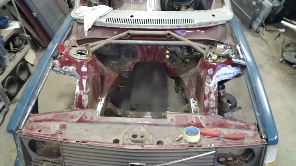

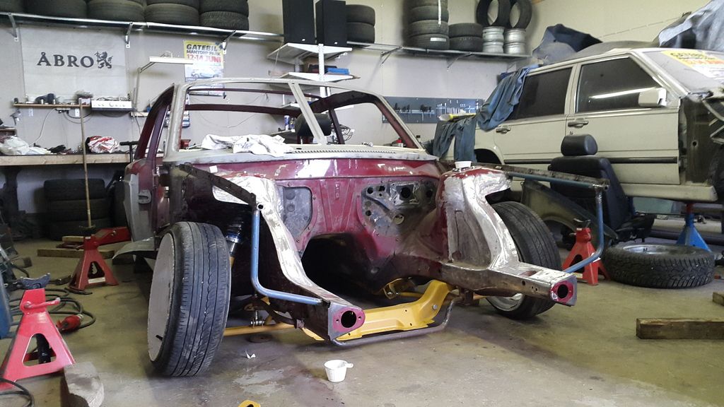

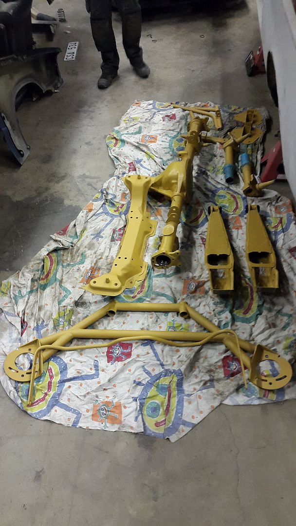

UPDATE!
Fram och bakvagn klara!
Alla distanser svarvade!

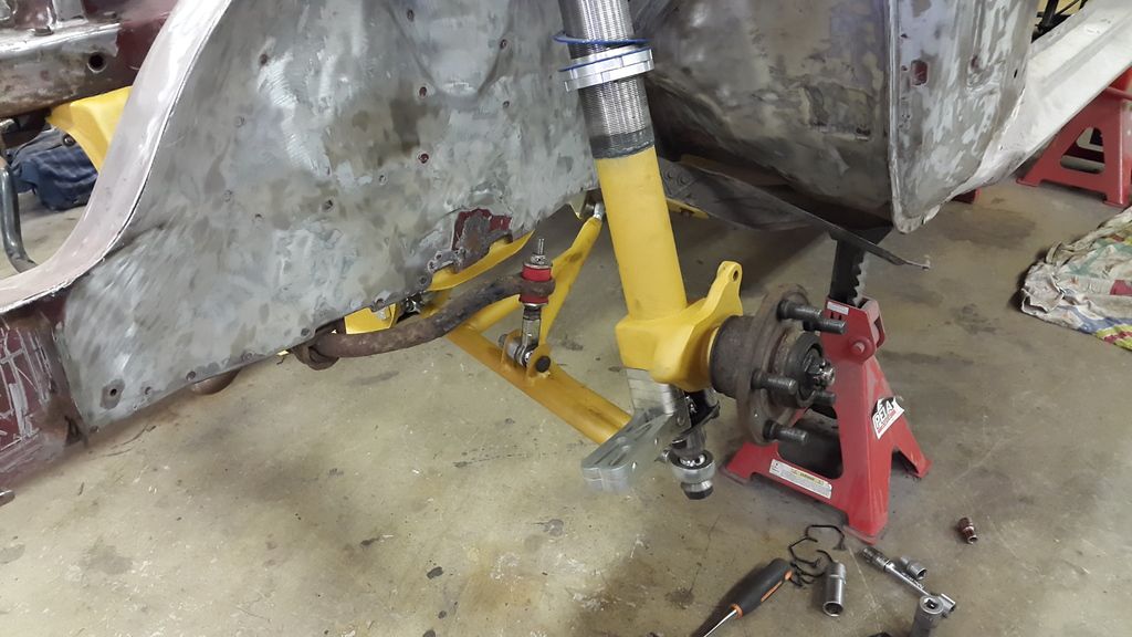

Upphängningen fått sig en sväng epoxygrund!
Bakcoilovers beställda idag! Skulle trilla in i veckan! big_smile
Så den står förhoppningsvis på egna ''ben'' tills nästa helg!
slänger upp lite bilder!

testmonterade fronten! big_smile
http://i1282.photobucket.com/albums/a527/Emil_Lundin/20150419_202201_zpspv4jm5li.jpg

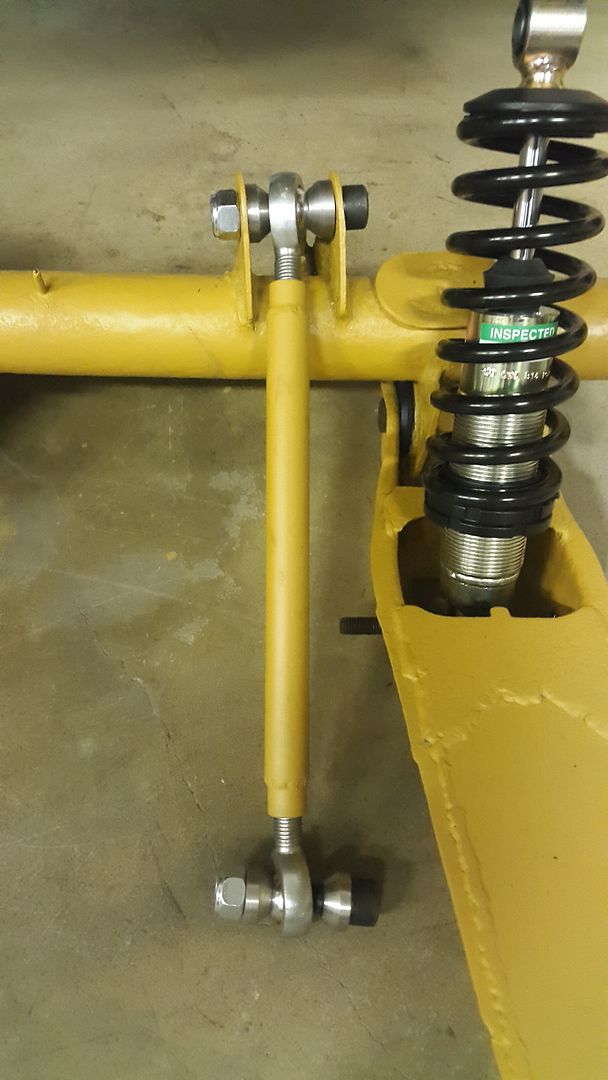

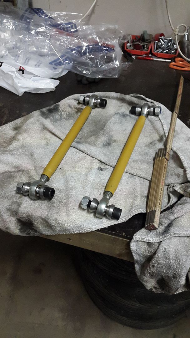

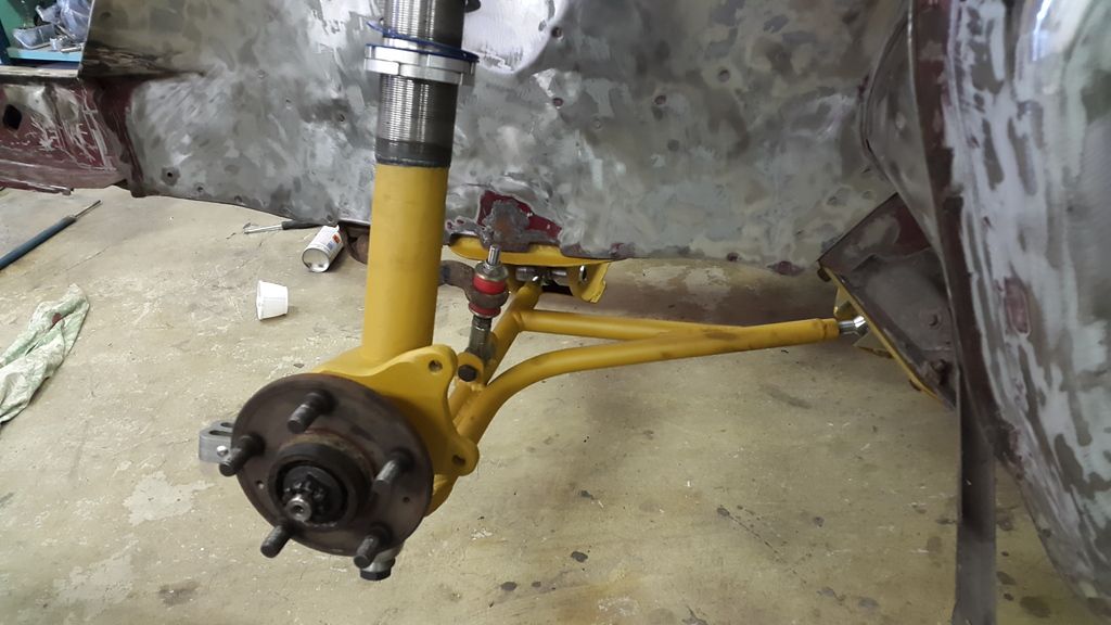

Test monterade ihop mina egenbyggda stag, med egensvarvade distanser mm big_smile
http://i1282.photobucket.com/albums/a527/Emil_Lundin/20150429_200524_zpsqnthflj0.jpg

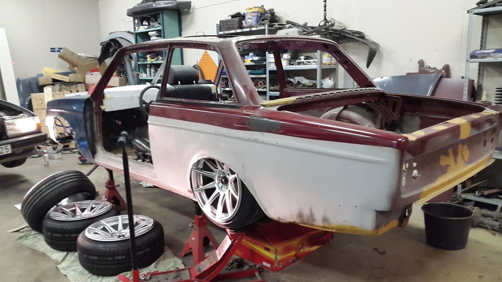

testmontarade även pendlarbilens nya fälgar! diggar stuket! big_smile cool

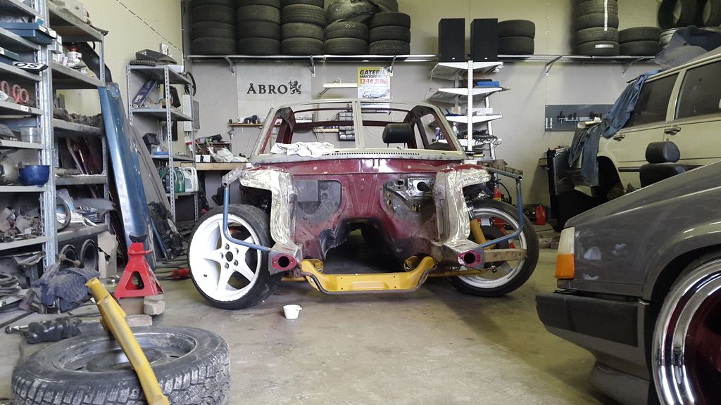

Byggt om till torn ibak!
Omsvetsad zflåda inhandlats mm

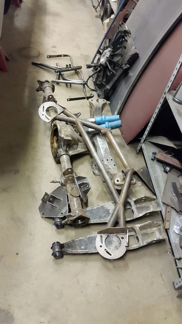

Skickar upp lite bilder!

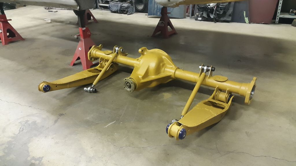

http://i1282.photobucket.com/albums/a527/Emil_Lundin/20150523_170125_zps1iknqqqd.jpg

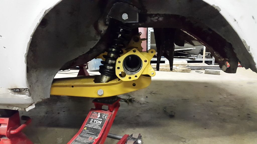

liten bild på bärarmarna, coilsen och krängarn smile
http://i1282.photobucket.com/albums/a527/Emil_Lundin/20150523_170132_zps0uhqbpym.jpg
En till
http://i1282.photobucket.com/albums/a527/Emil_Lundin/20150524_193026_zps8ycmhzc3.jpg
Bakvagnen cool
http://i1282.photobucket.com/albums/a527/Emil_Lundin/20150524_193205_zpsg0cwthfd.jpg

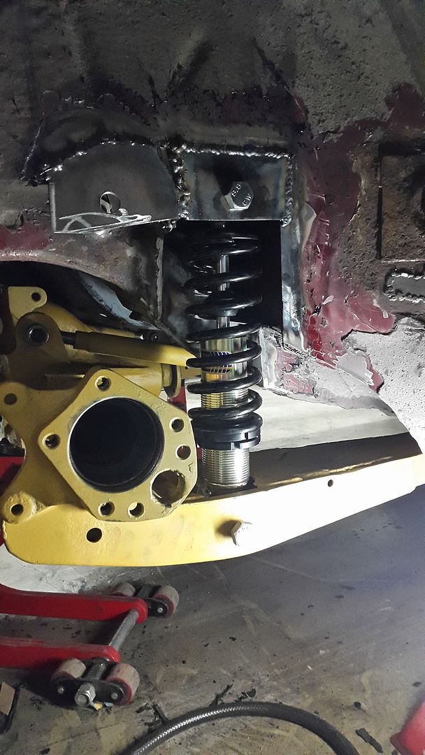

http://i1282.photobucket.com/albums/a527/Emil_Lundin/20150602_211500_zpsgjspng0s.jpg

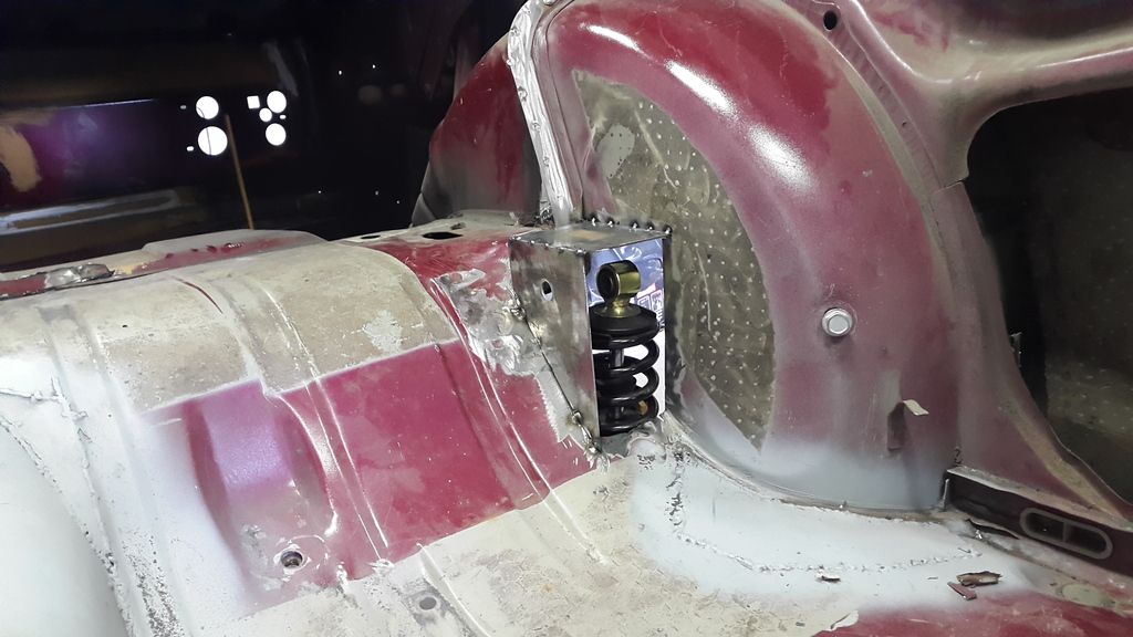

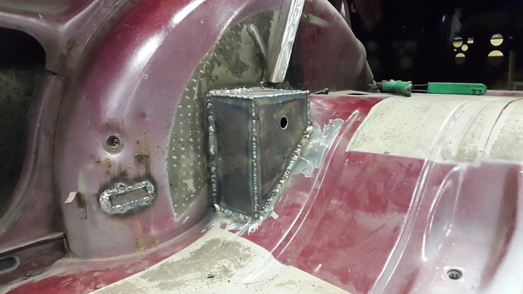

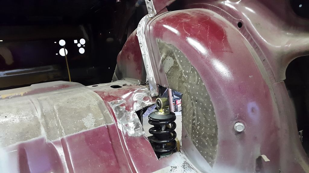

Sen stötte jag på problem! tack vare dom kortade undre bärarmarna och dem korta 13'' coilsen så blev det fel brytning...
http://i1282.photobucket.com/albums/a527/Emil_Lundin/20150617_194118_zpspi9jwisj.jpg
Men det löser vi med ett torn ist yikesbig_smile
http://i1282.photobucket.com/albums/a527/Emil_Lundin/20150621_172358_zpsqs3xbyim.jpg

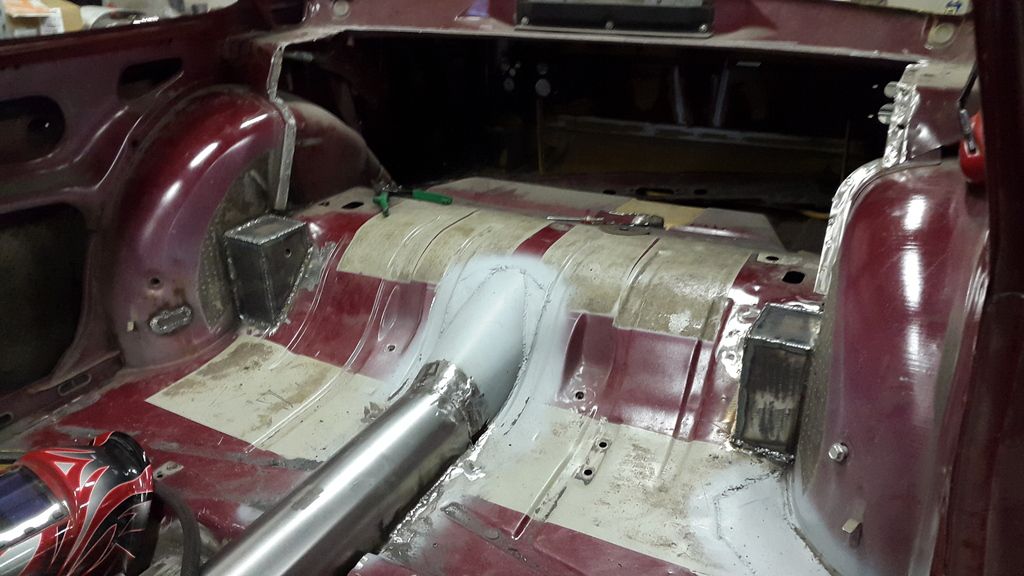

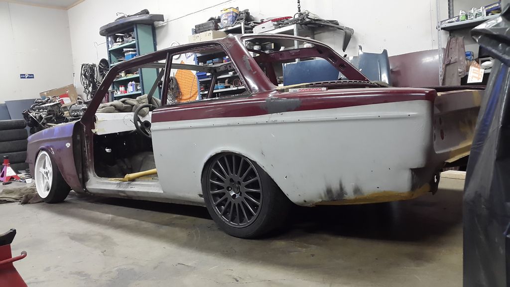

tar form! ser smalt ut, men det är 3mm plåt wink
http://i1282.photobucket.com/albums/a527/Emil_Lundin/20150622_205258_zpswnybzmx6.jpg
http://i1282.photobucket.com/albums/a527/Emil_Lundin/20150622_210243_zpspnffrbaj.jpg
sisådär big_smile
http://i1282.photobucket.com/albums/a527/Emil_Lundin/20150629_190938_zpslrgd3skx.jpg
mycket bättre lutning! lol rakt och fint!

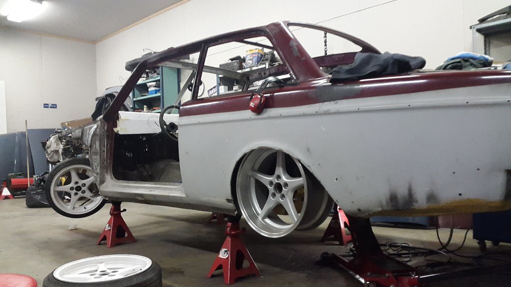

Där har vi även körhöjden ungefär! big_smile
http://i1282.photobucket.com/albums/a527/Emil_Lundin/20150629_192503_zps4lnkfbyf.jpg

nerställd! och topplagringarna står rätt! smile
http://i1282.photobucket.com/albums/a527/Emil_Lundin/20150811_211538_zps3qo5oqe4.jpg

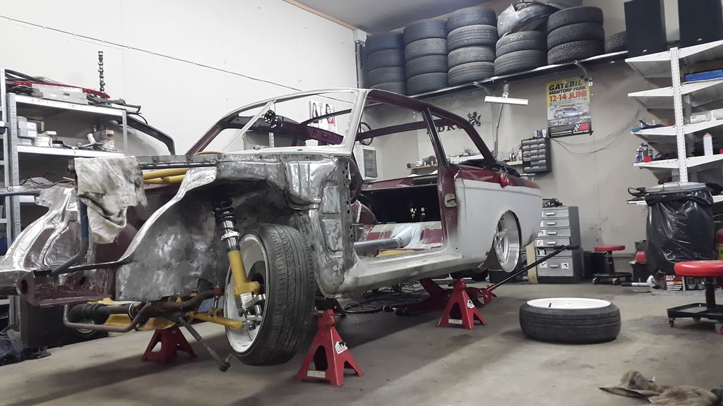

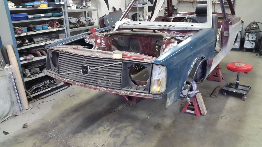

http://i1282.photobucket.com/albums/a527/Emil_Lundin/20150822_154047_zpslhxlkmfw.jpg

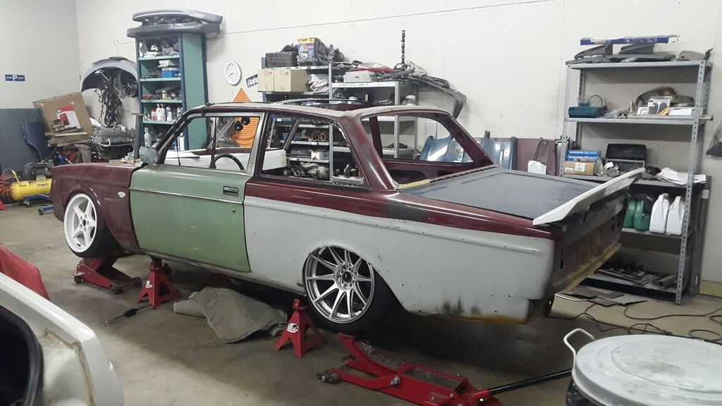

Monterade även på nya zflådan på en vanlig sug6a för att kika så de passade någorlunda! lol

Tack smile Jag vet, redan byggt om golvet men ny kardantunnel och avgastunnel vilket man inte får göra heller..
Så det blir enbart en gatebil / Bash / Show driftbil att leka med smile

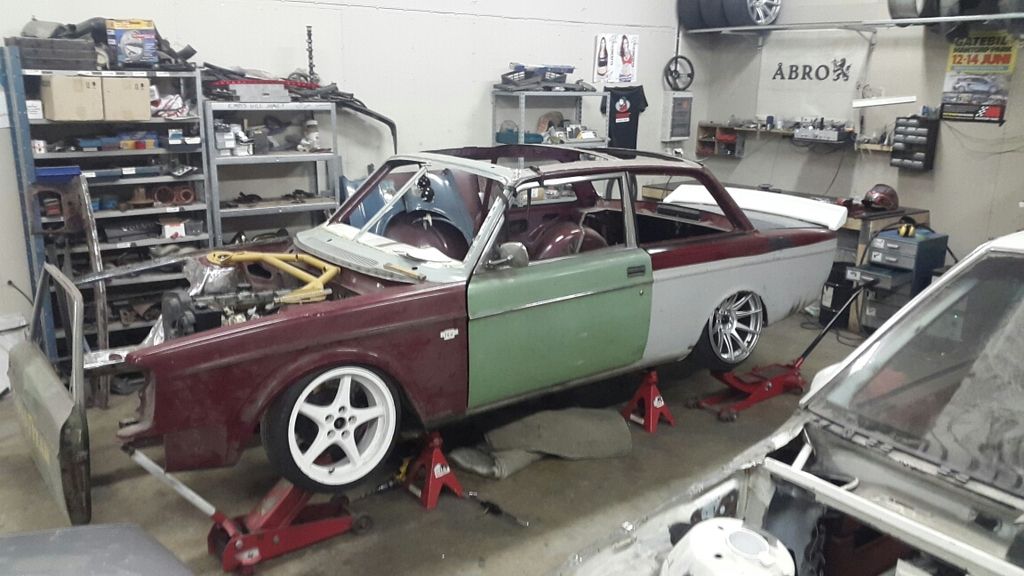

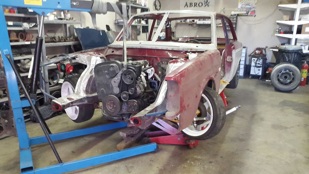

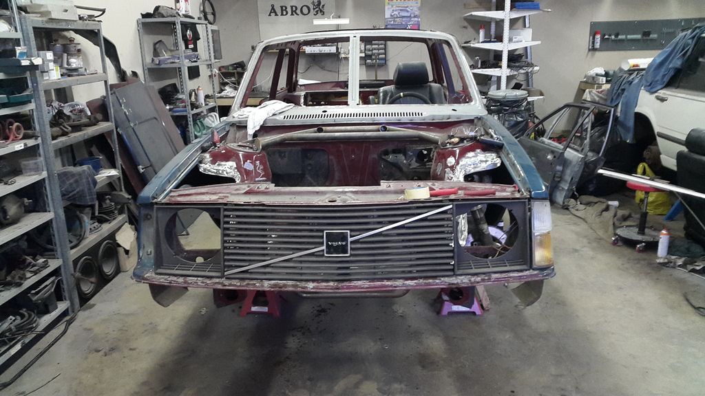

Tjena! slänger upp en lite update! smile
Hållit på lite iaf!
Motor och zf lådan är i!
Fått på vingen.
Köpt nys stolar
byggt växelspak mm
Skickar upp lite bilder big_smile
http://i1282.photobucket.com/albums/a527/Emil_Lundin/20150822_154047_zpsutihjgn8.jpg

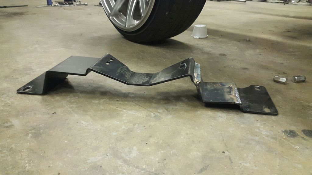

motor och låda i! motorfästen från ass o vbalk från mk motorsport. smile
http://i1282.photobucket.com/albums/a527/Emil_Lundin/20150916_213809_zpsjcb1sv67.jpg
men balken fick sig genast en moddning för den kom ju mitt i avgastunneln lollol

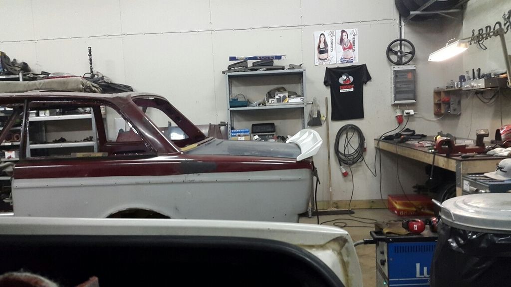

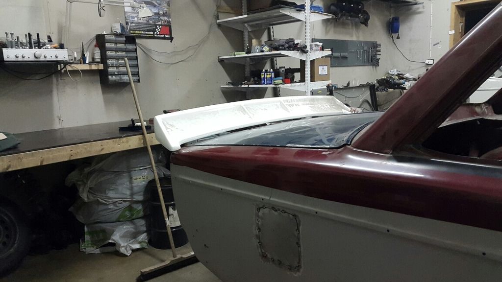

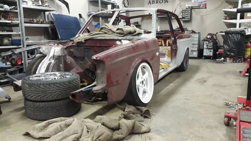

den bredare 740 grupp-a vingen fick pryda luckan wink
http://i1282.photobucket.com/albums/a527/Emil_Lundin/20150921_205154_zps5dtkkutx.jpg
vart riktigt bra big_smile lutad mycket för att få lite ''rocketbunny stuk'' på det smile

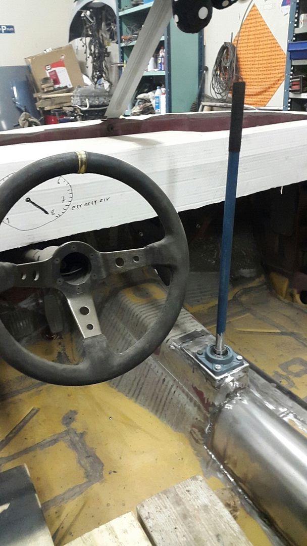

http://i1282.photobucket.com/albums/a527/Emil_Lundin/20150930_214717_zpsjhx6hpg6.jpg
byggde lite växellänkars o spak smile

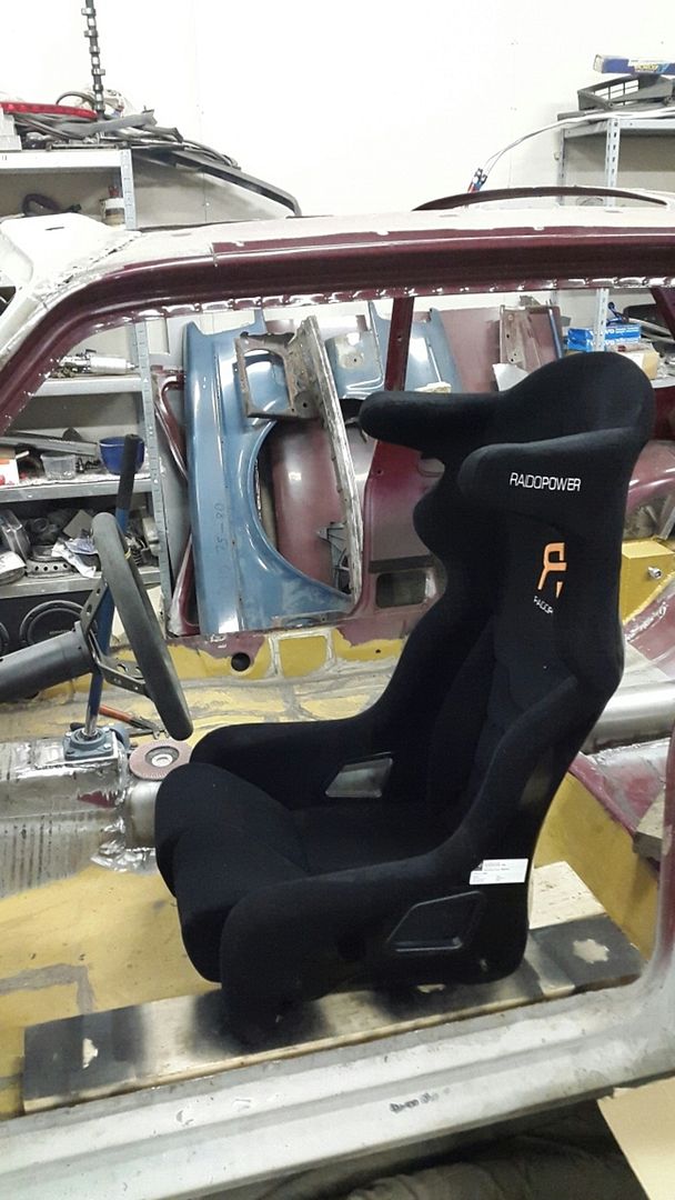

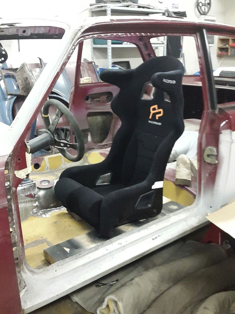

Var även och hämta på nya stolar hos grabbarna på raidopower big_smile
http://i1282.photobucket.com/albums/a527/Emil_Lundin/IMG_20151010_133555_zpsso4djalz.jpg
Perfekt för er som är som mig! jävlat lång o smal!

Riktigt snyggt och bra jobbat. Keep it up! Vad heter fälgarna du har bak på senaste bilden?
Byggde du eget spakställ? smile

Gillar 240 jäkligt mycket, och denna bilen är verkligen på god väg!
Jääääklar vilket stuk du ser ut och kunna få till, ska bli kul och följa detta! big_smile
Lite tankar, ta det som du vill men:
Jag tycker hjulhusen bak behöver höjas, har så jäkla svårt för det med 240 att när man sänker dom så försvinner halva fälgen upp i hjulhuset. Du kanske skulle satsa på en "Vöx/Manne-lösning" och köra på främre hjulhus även bak för o få mer synlig fälg?
Sen vingen är jag tveksam till, kanske lite väl aggresiv lutning på den, men gillar tänket!
Somsagt, bara lite tankar! smile
Jag följer iallafall dig på resan och tror det kommer bli suveränt i slutänden! smile
Bra synpunkter. Tror det skulle se bra ut med framskärmars hjulhuskanter även där bak. Samt att vingen har lite väl markant lutning.
