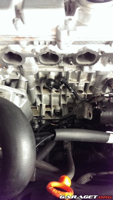

plockade väck insuget och vevhus burken, den läckte olja... + tråget läcker med så den ska jag skruva ner med och täta om.

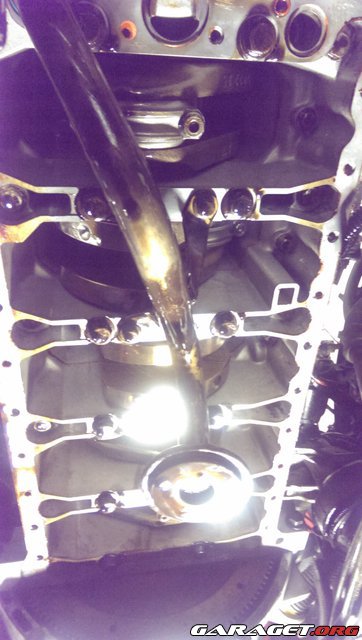

https://www1.garaget.org/gallery/images/179/178970/178970-b082dd4bef2a5ee19f06311cf7d155a5.jpg
Ser ju fint ut efter ca 150 mil smile

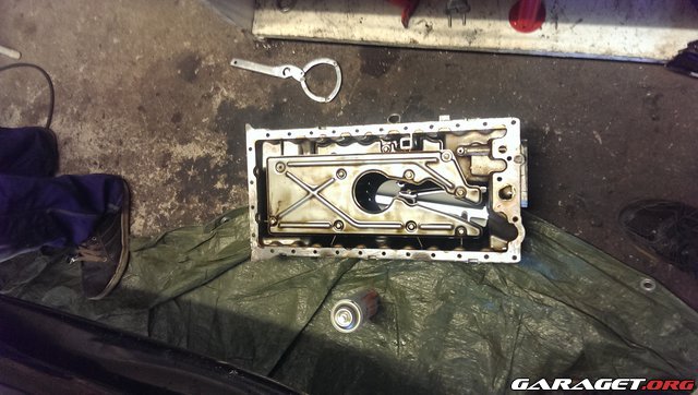

https://www1.garaget.org/gallery/images/179/178970/178970-d88fbaca801a60cc2c762d46ad769af7.jpg
Tråget borta, ska rengöra från alla packnings rester och smäcka dit att igen med ny och hoppas på att det håller tätt smile

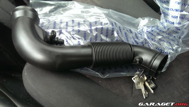

https://www1.garaget.org/gallery/images/179/178970/178970-bfbacba6c5beed63f823f7f617f712e4.jpg
Hade tappat bort vevhusvent uppvärmnings grejer så fick köpa en ny, men den gick inte att köpa lös utan man fick köpa inloppsröret med hmm ingen som vill köpa röret?

#533
pris?smile eller var sitter den?tongue
926 Inlägg
22 augusti 2014
#534
300:- eller bud, mellan turbo och luftfilter smile

Bilen läcker inte olja längre, fixat tråget och vevhusvent fick gänga upp till m8 där man skruvar fast vevhusburken, så nu sitter burken riktigt fast dragen. Satte i laddtrycks mätare med och den laddar 1.5 bar smile
