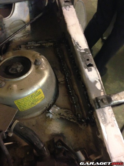

https://www1.garaget.org/gallery/images/181/180846/180846-79b098a4def8f4dfd080b1e4177d0d0a.jpg
ena tornet ihop svetsat

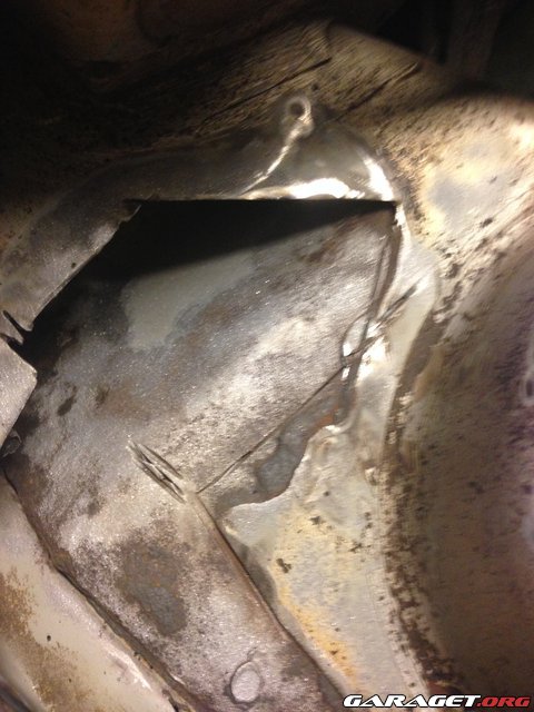

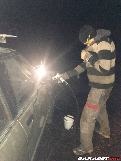

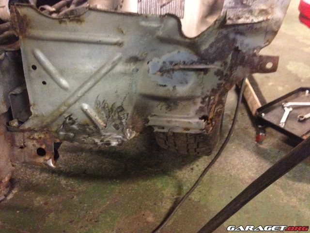

Update! 28/1 Rostlagning deluxe
https://www1.garaget.org/gallery/images/181/180846/180846-81d4f6e57bb1100a811cbadf65005b1c.jpg

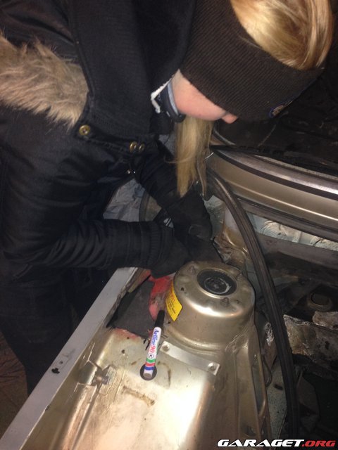

Tjejen va duktig och gjorde bitarna till detta torn blev faktiskt super bra!
https://www1.garaget.org/gallery/images/181/180846/180846-8a2d990c366a0ed5fd2ca8fdebea2950.jpg
Noga är man!

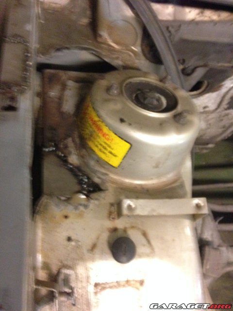

https://www1.garaget.org/gallery/images/181/180846/180846-e99f19bd629928b9ee93d463cc62bcb1.jpg

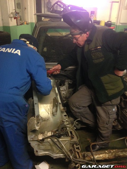

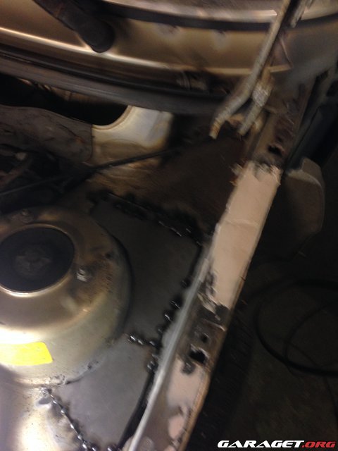

Veteranerna fick självklart vara med och pilla lite smile

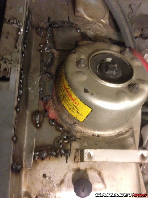

https://www1.garaget.org/gallery/images/181/180846/180846-2d4d86ddd43742c3d7568cf1164dc6fb.jpg
igenlagt smile
https://www1.garaget.org/gallery/images/181/180846/180846-e8cc2915823d80a28f4e64b9575e6d03.jpg

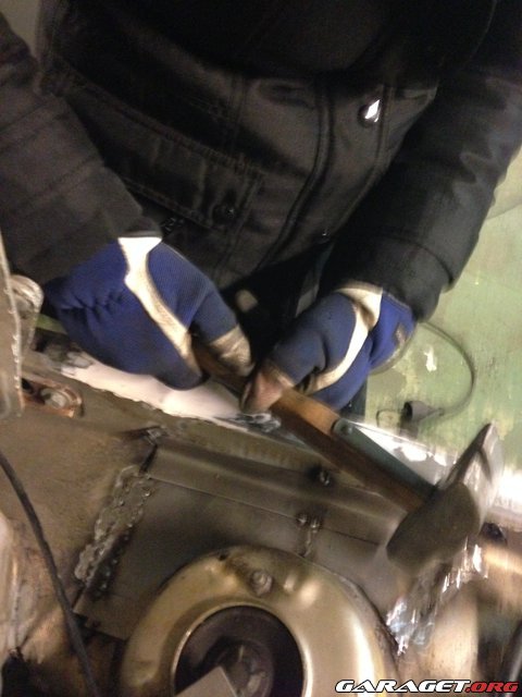

slipar ner punkterna medans jag svetsar andra sidan smile
https://www1.garaget.org/gallery/images/181/180846/180846-62af39f1fc81856e283f0c2025f37202.jpg

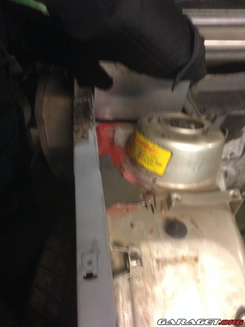

Här knackar vi plåten så vi får den som vi vill
https://www1.garaget.org/gallery/images/181/180846/180846-29b2de599dbd51e40cf7d29cc3adcb47.jpg
blev riktigt bra tycker jag smile

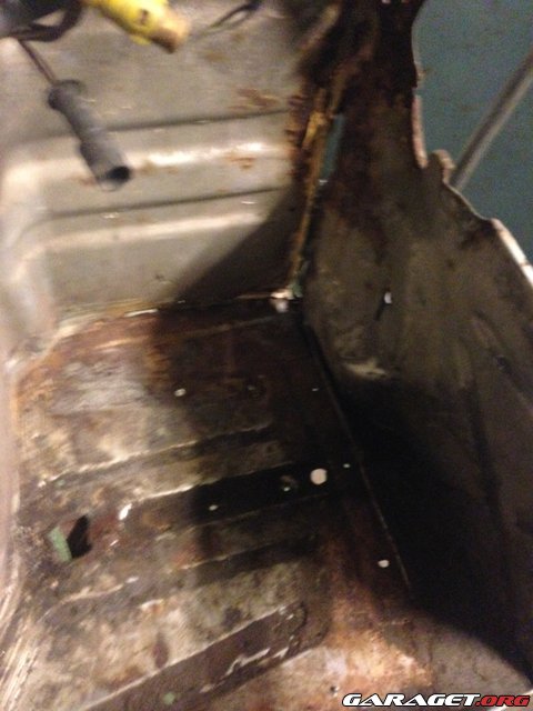

https://www1.garaget.org/gallery/images/181/180846/180846-6bf5a696e829018639f7a6c514a1a33b.jpg
Lite rostlagning kvar som ni ser men de är på g iallafall

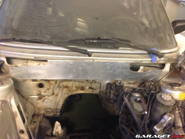

Valde att använda en aluminiumplåt istället för denna då jag tycker att de är mycket sexigare
https://www1.garaget.org/gallery/images/181/180846/180846-2e353c0b2272b9f5dc4c59489e9c4c98.jpg
Bättre!
https://www1.garaget.org/gallery/images/181/180846/180846-0590c1250f9c6ea7b1e9c3f240e6dc77.jpg
Den här ska göras om och göras i aluminium
https://www1.garaget.org/gallery/images/181/180846/180846-55dc621567274895258311ec232c2349.jpg
Detta är målet med kåpan samt ska nog säkringarna flyttas in och sättas där med

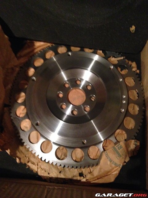

https://www1.garaget.org/gallery/images/181/180846/180846-f4603474a6952631cd7954686c8b78e1.jpg
Fått hem ett jävligt fint svänghjul
https://www1.garaget.org/archive/181/180846/341658/341658-3324926.jpg
Helt okej vikt wink
