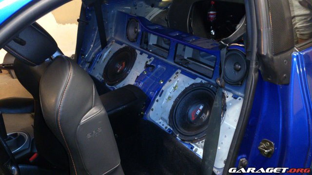

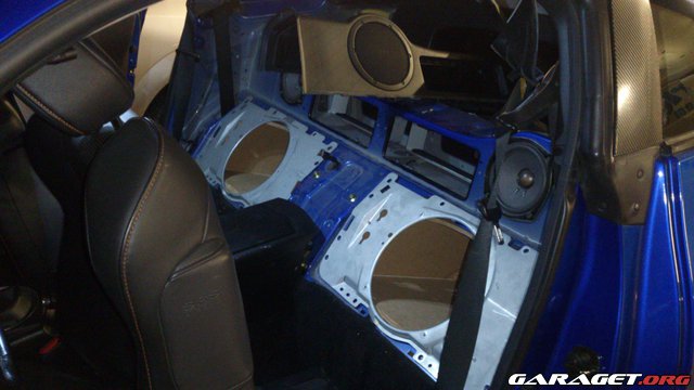

Allt är på plats och det spelar satan tongue Jag är en rätt baskåt snubbe, och jag tycker det är lagom när equalizerns första tre band är nollade och slutstegets gain är på hälften tongue

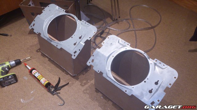

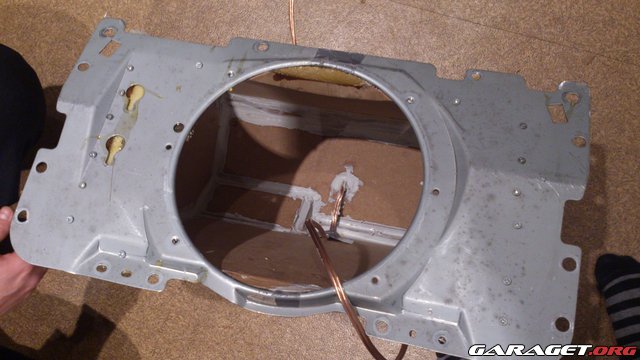

Från prototypen byggdes två lådor:
https://www1.garaget.org/gallery/images/170/169225/169225-5c302fe91085fcb4cee9ca106de40282.jpg
Lådorna under test:
https://www1.garaget.org/gallery/images/170/169225/169225-ce3fdb60e3d0a3830245cadf204fcb6f.jpg
Som syns i överkant var jag tvungen att plasta ihop låda med plåten pga att allt var så tajt att få plats med 21 liter låda i bilen tongue Men här är de tätade och klara:
https://www1.garaget.org/gallery/images/170/169225/169225-ff021e1caff57ff3ea914e50f1c184d1.jpg
Kör på 2x2,5mm^2 kabel, räcker gott och väl smile
Monterade och klara:
https://www1.garaget.org/gallery/images/170/169225/169225-0d95be12127488abc397197033a77f70.jpg
Som en liten förklaring på hur tajt det är var jag tvungen att rotera basarna 90grader för att de ens ska gå i lådorna tongue
Bara kåpan som ska över igen, men saknas lite kabel till LED:sen så det får vänta lite!

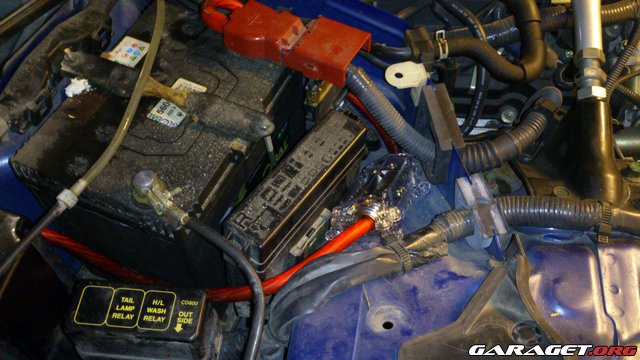

Säkringshållare vid batteriet!
https://www1.garaget.org/gallery/images/170/169225/169225-4e60c962ae063083e0951becb54abbb5.jpg
Steget ligger för tillfället bara i skuffen men ska ned i reservhjulsbaljan sen smile

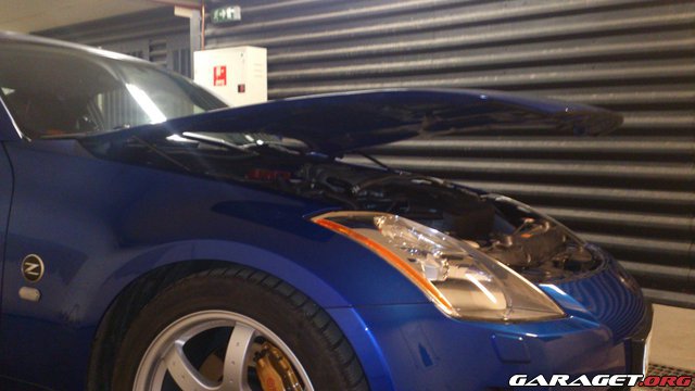

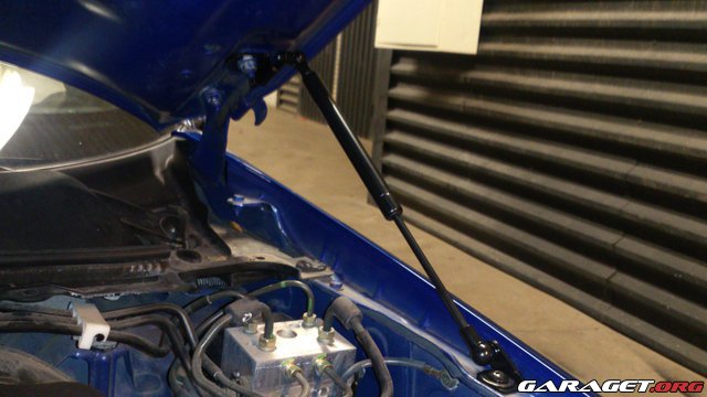

Gasdämpare till huven installerat, dock blev inte resultatet som jag ville då motorhuven fortfarande är lika låg. Men man slipper ju pinnen i alla fall tongue Samt att man kan ställa den rätt stängd. Typ på bilträffar eller nått smile
https://www1.garaget.org/gallery/images/170/169225/169225-5924e96f0a532d76abf8b3491fdb65f8.jpg
https://www1.garaget.org/gallery/images/170/169225/169225-568dbe99206b83c77d14295dcb80978a.jpg

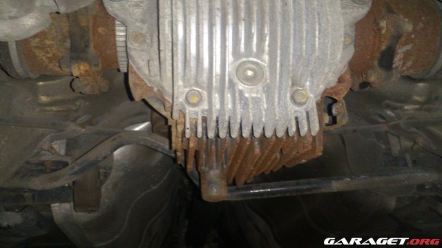

Men det tar i, är det någon som vet vad den där lilla pluppen på diffen gör eller om man kan kapa bort den? tongue
https://www1.garaget.org/gallery/images/170/169225/169225-af0cba2bf646170741e493ec951390c6.jpg
(Måste slipa ytrost och lacka...)

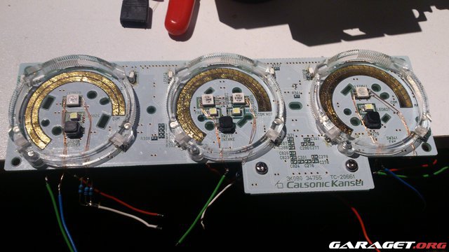

Även gjort lite på instrumentpanelsbelysningen!
Storleksskillnad på leds? tongue
https://www1.garaget.org/gallery/images/170/169225/169225-ae321e3fa52535a4c12782cc3beddf0b.jpg
RGB-leds kopplat, inte världssnyggt. Men detta är enda alternativet. Sen är det ju funktionen som är viktig inte design på insidan tongue (Hade ingen grön kabel så fick vara lila för tillfället tongue)
https://www1.garaget.org/gallery/images/170/169225/169225-eb742bfd3468b381b789d9e5d9e09bf0.jpg
Och resultatet big_smile
https://www1.garaget.org/gallery/images/170/169225/169225-c5e53a36728e0ce9246b90fb91f2bf8c.jpghttps://www1.garaget.org/gallery/images/170/169225/169225-1617a5ceb6aa7e8572ad9e5bad754502.jpg
https://www1.garaget.org/gallery/images/170/169225/169225-d35dda6637b2d6ad65beda32405bdb60.jpghttps://www1.garaget.org/gallery/images/170/169225/169225-8935a9b80fb0ad08ccce47b14d770228.jpg
Sen har jag beställt nålar och mätartavlor, så att jag kan byta färg på allt det andra också smile

Finns två olika sorters avgasrörskits, ett för lilla diffen och ett för stora. de är därför den tar i. De flesta kina kit är tyvärr för lilla diffen.
2 Inlägg
29 december 2013
Pluppen som du visade är för domkraften att lyfta i. smile

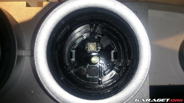

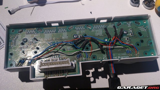

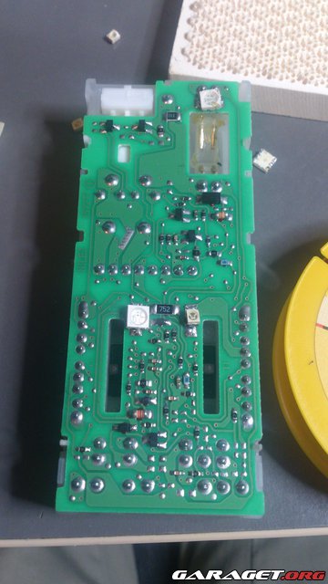

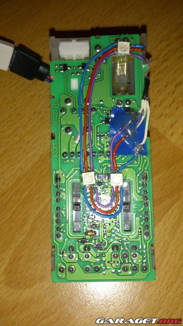

Nästa instrumentpanelsgrej har nu rbg-leds. Så nu är ac-knapparna klara, efter sjukt mycket pillande och picklande!
Var tvungen att plocka isär knapparna för att kunna se från insidan om det passade eller ej tongue
Sen var jag tvungen att dra lackade koppartrådar till baksidan för att något tjockare än 0,15 mm inte fick plats  XD
https://www1.garaget.org/gallery/images/170/169225/169225-13c0d69355fa3559b7b03e8c8478ee93.jpg
https://www1.garaget.org/gallery/images/170/169225/169225-72387a14a9ee5c01397ac1b35180076b.jpg
https://www1.garaget.org/gallery/images/170/169225/169225-e623da87d11e8fc1e4a9a8a2a95a967a.jpg
Baksidan hade mer utrymme, så orkade inte göra det snyggare efter så många timmars fixande tongue
https://www1.garaget.org/gallery/images/170/169225/169225-40f58084a201efb8a7a03539b641d145.jpg
Resultatet!
Valde vitt som "nålfärg" då alla övriga nålar blir vita. Sen gjorde det att jag slapp göra 12 extra rgb-leds.

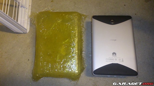

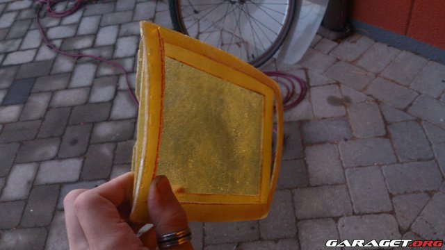

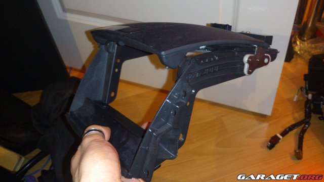

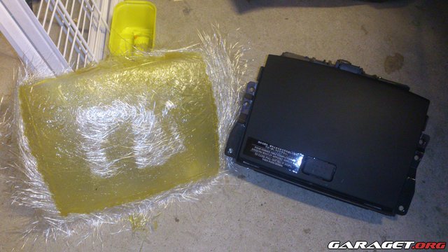

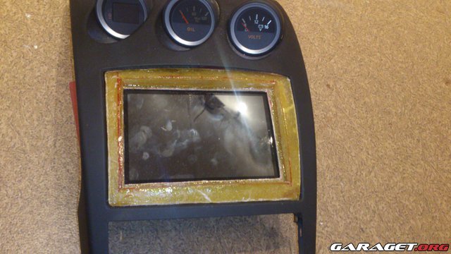

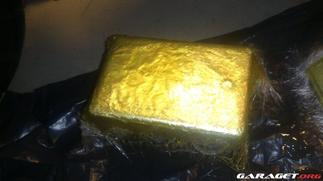

Har även börjat fixa hållare till surfplattan smile
Avgjutet:
https://www1.garaget.org/gallery/images/170/169225/169225-2e7f8c9bb565feea2fe8e61b957b3bbb.jpg
https://www1.garaget.org/gallery/images/170/169225/169225-764393e6c01207189af67c241bf867bf.jpg
https://www1.garaget.org/gallery/images/170/169225/169225-f0e5d133451d75fe4c6ec94a97819463.jpg
Lite kapat och ihop-plastat:
https://www1.garaget.org/gallery/images/170/169225/169225-4f2a838c027bcae757526fb4e8eb9700.jpg
Såhär långt har jag kommit nu, passformen är inte 100% men ska ju ändå spacklas också tongue
https://www1.garaget.org/gallery/images/170/169225/169225-6115b35085f523e47be562e5121761b8.jpg
