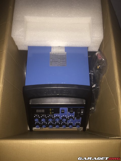

Vaknade imorse av att Schenker ringer och vill leverera paket, så de var bara så vackert att kliva upp trots att den otroligt sköna sängen lockade att ligga kvar och ta det imorgon istället smile

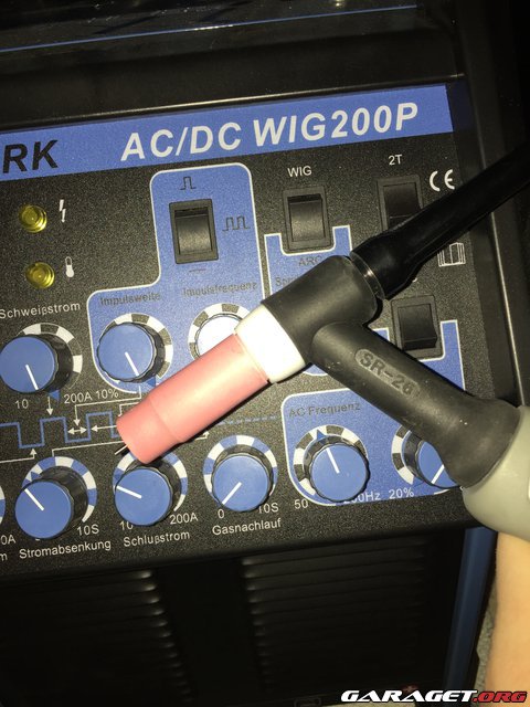

Titta vad som dök upp, en ny AC/DC Tig svets smile
https://www1.garaget.org/gallery/images/174/173327/173327-978a0bcd23db129e58d1ca098bc8b741.jpg
Inte helt dumt att man klev upp faktiskt. I helgen blir de nog ett par timmar i garaget, så hoppas man får något gjort smile

Den såg ju riktigt bra ut! hur mycket fick du punga ut för denna goding? smile
