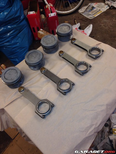

ska montera ihopa vevstakar och kolvar ikväll smile
https://www1.garaget.org/gallery/images/173/172734/172734-f9a677eb93ebc72eb252e1392e5b8fbb.jpg
ihop monterade, till helgen ska jag börja sätta ihop bottendelen smile

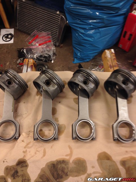

kommer update då!
https://www1.garaget.org/gallery/images/173/172734/172734-82f9a3ecea757f2cc84f1d409c9a8b58.jpg

Vad är det för kolvar? smile

JNperformance skrev:
originala smile
Okej, vart har du skaffat h-profilerna ifrån då?

Dem är köpta från KL racing smile Tackar så mycket! smile

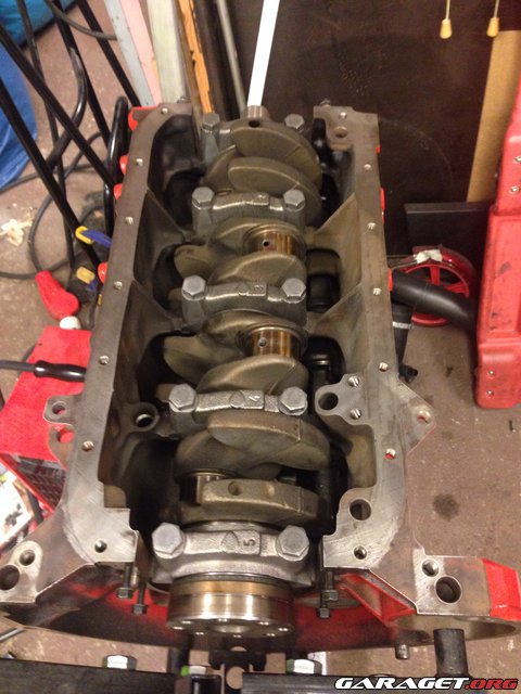

https://www1.garaget.org/gallery/images/173/172734/172734-5f0b883d8484b9d1fae7e43ee2dfa4a8.jpg
Vevaxeln i med nya ramlager, moment dragen och mätt upp lagerspelen med plastigage.
0,051mm fick jag fram och det var godkänt.

Bottendelen är förmodligen ihopa till helgen! update då.

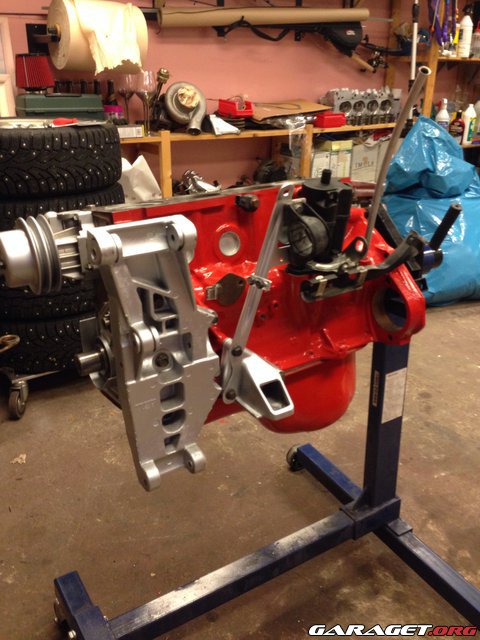

Bottendelen nästintill helt ihop satt! börjar rulla på fint nu. Blev även en beställning från KL, T3/T4 turbon, stålsombundaslangar till tryck å retur samt AN kopplingar, var även på KG trimning å köpte en förstärkt toppapackning smile
Hx35an är även till salu om någon är sugen! skicka ett meddelande i mp eller nåt! smile
https://www1.garaget.org/gallery/images/173/172734/172734-444094041033c23fae98232a79ceac47.jpg
