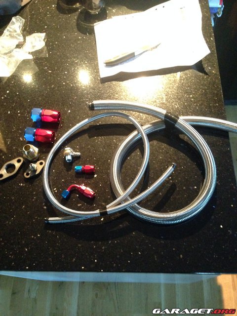

https://www1.garaget.org/gallery/images/173/172734/172734-6a45f0a5bbd675916161c734f2d6ab7c.jpg
https://www1.garaget.org/gallery/images/173/172734/172734-436204abbbd66f1723b3035580fc9f9a.jpg
fått hem nya slangar, AN4 och AN12 till tryck å retur.
Har även fått hem ny turbo, blev en T3/T4.
kommer uppdate imorgon då toppen åker på!

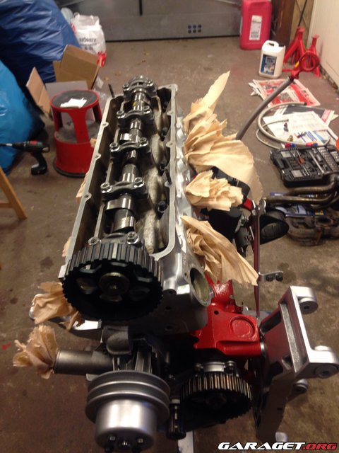

12:9 kvalité pinnbultar i till toppen smile
https://www1.garaget.org/gallery/images/173/172734/172734-20d4971c545ffb53d54c8d9d49247928.jpg
Toppen har även kommit på, moment dragen och klar! ett litet tips till dem som monterar förstärkta pinnbultar, ni måste antingen svarva ner en hylsa eller köpa någon special för en "original" hylsa får inte plats smile

Tjenare! blev lite gjort idag med.
Nye kamaxeln monterad, en KLR t3
