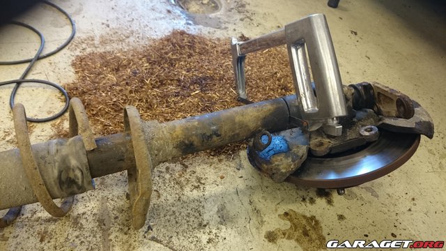

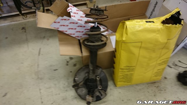

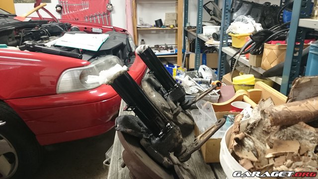

tagi bort fjäderbena fram med lite små krångel men gig bra till slut smile
https://www1.garaget.org/gallery/images/199/198347/198347-3c430aabbc1a37d23326e3fda8edcfb3.jpg
https://www1.garaget.org/gallery/images/199/198347/198347-b45633d060c83fff73df474c1c7753a2.jpg
så börja modifiera gamla med å kapa av så det är ca 5cm av gamla fjäderbenet kvar men för liten vinkelslip så fick såga sista biten för han å det va inge kul smile
https://www1.garaget.org/gallery/images/199/198347/198347-f0a76ad3c2adc9940fdf6b0f3f573621.jpg

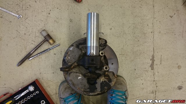

tryckte på ena delen till coiloversana på gamla röret smile
https://www1.garaget.org/gallery/images/199/198347/198347-099581aa8367a5e5982f32a8a96d11ff.jpg

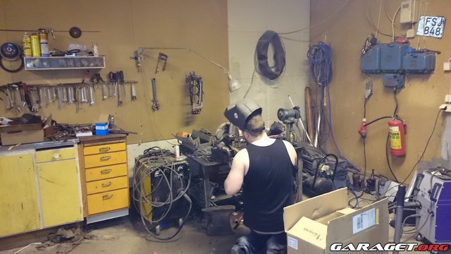

svetsning gjord av en polare då jag inte kan för femöre haha
https://www1.garaget.org/gallery/images/199/198347/198347-a959fc35ebb76635545d4da66e7991b4.jpg

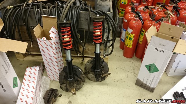

la på lite rost skydd å målade smile
https://www1.garaget.org/gallery/images/199/198347/198347-e424ca6525bc2272957c2c969f52ec53.jpg
va allt som vi han med idag blir å montera ihop allt i morgon smile så kommer mera bilder då:)

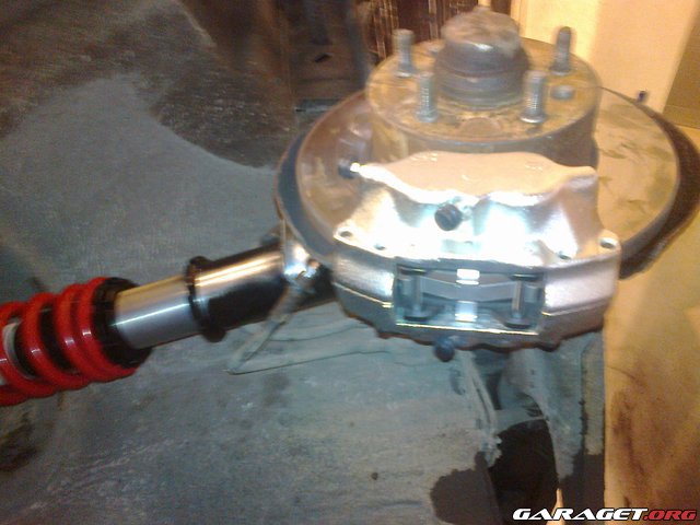

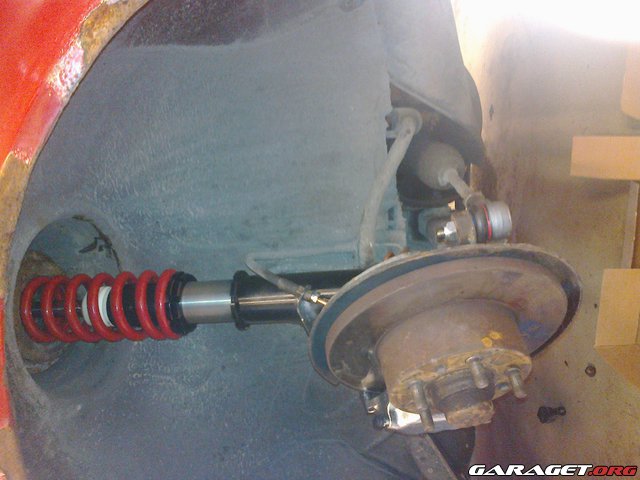

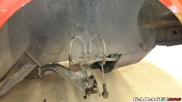

här kommer det lite bilder på hur det blev smile blev bra tycker jag smile
https://www1.garaget.org/gallery/images/199/198347/198347-ac0e4a157413dcd66be141f2109dfeb0.jpg
blev lite ny grejer med styrleder båda sidor och bromsrör smile och bromsok ena sidan smile
https://www1.garaget.org/gallery/images/199/198347/198347-4cbfdbbd289d14d27438aae4f7104b5f.jpg
https://www1.garaget.org/gallery/images/199/198347/198347-e1a715693a32a07e636f7259320ca478.jpg
va dom bilderna jag hade ska ta några helhets bilder på bilen sen wink

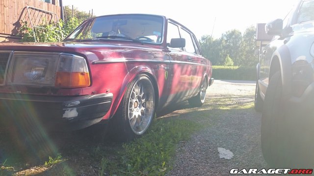

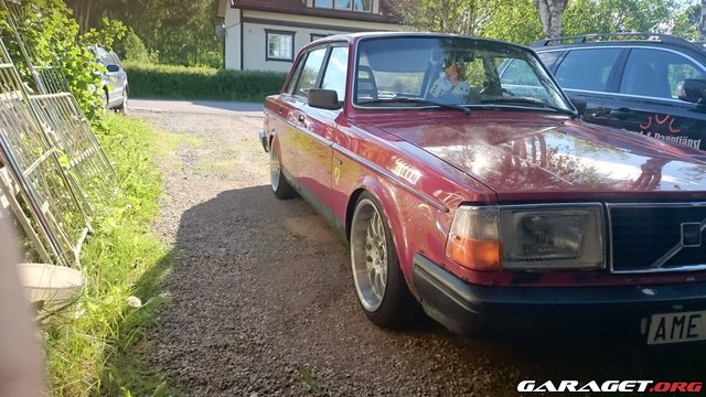

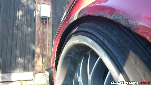

kommer en drös till med bilder nu smile
https://www1.garaget.org/gallery/images/199/198347/198347-13bc00d5ae4e3f5263481fc1c804cc11.jpg
lite rost fick vara med å haha smile
https://www1.garaget.org/gallery/images/199/198347/198347-ef8ff6db376ad9e597f550ede251b87d.jpg
https://www1.garaget.org/gallery/images/199/198347/198347-7bb9581933c5c9b2430c903f6315d883.jpg
https://www1.garaget.org/gallery/images/199/198347/198347-1038389b61818c1814bc5c923b716ed8.jpg

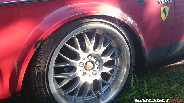

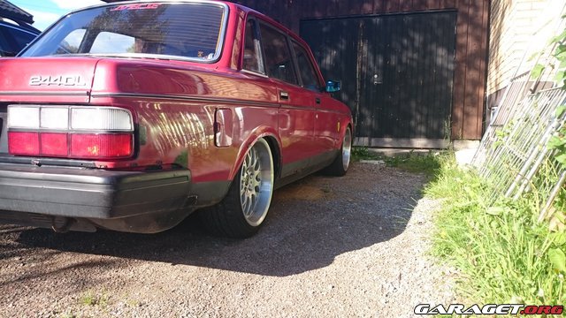

juste sänkt till max back nu med men inte fram lär modifiera lite för det smile
https://www1.garaget.org/gallery/images/199/198347/198347-c95fd4a033cfda47ffd38e44f2547afd.jpg
smile

#278
Vart ju bra det där smile
Är det styrstagen och lite allt möjligt som stretar i framvagnen eller ?
245 Inlägg
16 juni 2015
#279
Tackar kul å höra smile
nja va att fälgkanten på insida som skrapa emot coiloveren på inställnings grejen eller vad det heter. hehe skulle nog gå om jag skaffar spacers men då skulle det ta i skärmarna fram ist:P så får se hur jag löser det smile kan ficka en bild på det sen kanske blir lättare att förstå hur jag menar då hehe big_smile
Senast redigerat av Antoneng (16 juni 2015)
10 171 Inlägg
16 juni 2015
#280
Antoneng skrev:
Aha jag förstår hur du menar ja det blir ju tajt där emellan med bre hjul.
