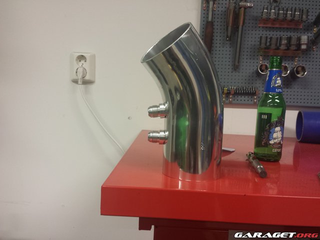

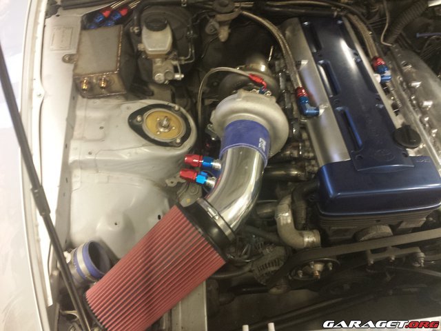

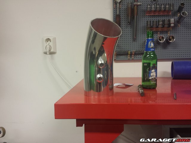

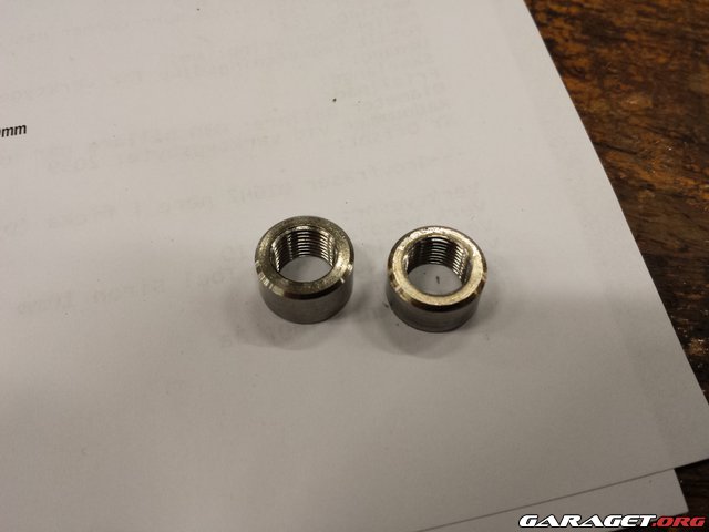

https://www1.garaget.org/gallery/images/100/99764/99764-d46ecfb10b494ac43f0c2b62f159be06.jpg
tillverkade mig 2 EGT svetsnipplar
https://www1.garaget.org/gallery/images/100/99764/99764-fa7f489ef557228107b23264309c1a79.jpg
gängade o klara smile
https://www1.garaget.org/gallery/images/100/99764/99764-83ce2842e365b4b6778a119217a49fd8.jpg
https://www1.garaget.org/gallery/images/100/99764/99764-82a205b5dd761a8dbe016facc445d4d3.jpg
fästet klart
https://www1.garaget.org/gallery/images/100/99764/99764-93937eff683dd84d7927647ee87d23c1.jpg

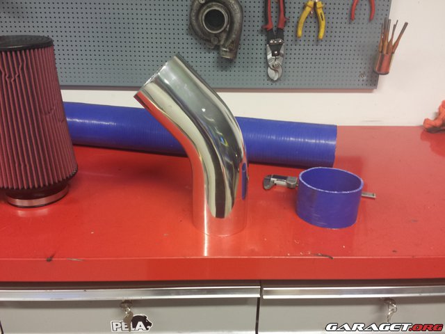

"insugsröret" till turbon
https://www1.garaget.org/gallery/images/100/99764/99764-de8aaca5265beafb8c21e1d654bf3e59.jpg

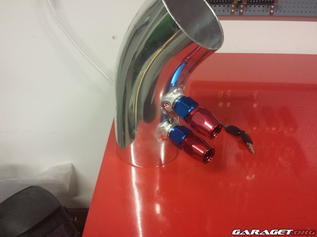

an kopplingarna i pressade, dom ska på svetsning senare ikväll smile

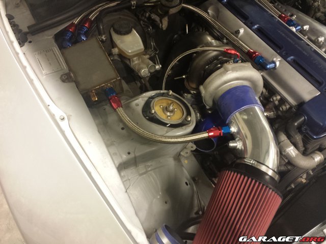

https://www1.garaget.org/gallery/images/100/99764/99764-3fe6231f5dcff8eeb8335c20ab06507d.jpg
https://www1.garaget.org/gallery/images/100/99764/99764-f26039a4c9b8a2a032b26702006987b8.jpg
kommer bli nåt i den stilen smile

ni får ursäkta mig om jag låter dum här nu, men vart ska an kopplingarna på tryckröret kopplas nånstans? i övrigt väldigt bra bygge, du verkar ha koll på va du sysslar med iaf wink

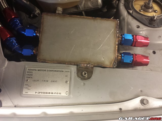

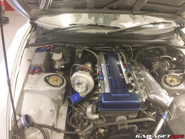

https://www1.garaget.org/gallery/images/100/99764/99764-8d8a2597efa52e5bf46ce3c58b3847d0.jpg
svetsat!
https://www1.garaget.org/gallery/images/100/99764/99764-5a6b54027b7eaf80b049fd5ebec82619.jpg
Hade dock 2 raka AN-10 kopplingar för lite så kunde bara göra klart en slang -.- men har lagt en skaplig beställning på lite grejjer som kommer i veckan smile.

#99
till catchtanken, sluten vevhusventilation kallas de smile. du ser hur jag gjort med dom nya bilderna jag lagt upp smile
